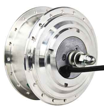

Добрый день!
Собираюсь электрофицировать велосипед "Strida". У данного велосипеда консольное крепление 16" колес на 16мм осях. Нужен [b-b]мотор 36в 350вт для вилки 83 мм и выходом провода через торец мотора[/b-b], а не через ось,плюс крепление дискового тормоза. Нашел 83 мм, но с выходом провода через ось или с «правильным» выходом через торец, но для вилки 100 мм. Есть ли такие моторы? Хочется использовать полнотелую ось, т. к. крепление консольное. Есть ли положительные примеры электрофикации "Strida"?

По расчетам встает мотор 83 мм, 1,6 кг. Конструкция вилки на фото.

Не думаю, что МК понравится тот факт, что его будут крепить только за 1 половину оси, притом ту, что ослаблена отверстием для проводов. Да еще и крепления колес какие-то хитрые. Я бы тоже к миддрайву склонялся
pallap
Совершенно верно, но ведь есть примеры консольного крепления МК?
Я предполагаю перетачивать новую ось крепления МК ( диаметр 16-18мм) и устанавливать фланец для вывода проводов не через ось.

Не пойму, какая разница, 83 или 100мм? Ведь мотор консольный  ;-)
А соосность можно добиться зонтиком. :exactly:
Думаю, под дисковый тормоз, на 83мм не найти.
Бывают с роторным:
http://www.bmsbattery.com/front-driving/437-q85-roller-brake-motor.html
Ghozt
Ну есть... Изготовление новой оси может повлечь за собой и новую крышку для МК - у них зачастую маленькое отверстие для подшипника

Проект осуществлен. Решил отчитаться. Цель, которую преследовал - получить компактный, складной электровоз для поездок от электрички, метро до дома. В качестве мотора было выбрано редукторное мотор колесо, модель Bafang SWXK5. МК имеет с одной стороны крышку, которая была использована в качестве консольного крепления. Была выточена переходная втулка, которая крепится к МК с помощью 3- х винтов и центральной оси. Втулка в свое время вкручивается в раму велосипеда. Поскольку МК имеет значительную ширину по сравнению со штатной втулкой спицевание было сделано зонтом. Вес велосипеда увеличился на 5,5 кг -2,4 кг - МК, 3- кг аккумулятор -36. В, 12. А/ч, плюс контроллер со всеми проводами. Были поставлены покрышки для езды по проселочной дороге. Велик получился достаточно шустрый, со своими плюсами и минусами.
