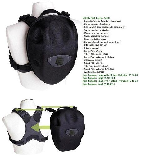

TULSUNDUR
#68
[user]илс[/user], уже есть нормальные ионки 18650 с атомной токоотдачей... просадка нивелируется повышением числа ячеек, на современных БМСках уже прекрасно всё можно собрать... можно 14S-15S сделать с токоотдачей в 80-85 ампер ёмкостью в 1 киловатттчас и весом около 5.3 кг. вполне возимо за спиной.  :exactly: я до 12 кг вожу в рюкзачке...   :bw:   ну подороже они... да...  :pardon:
но зато 40 ампер для них - это расслабленный режим... могут недолго и 80 выдать... просто это 4С, и соответственно время работы 20ач сборки составит всего 15 минут, НО даже для заряженного конфига даже на крошке этого должно хватить на порядочное расстояние если не топить гашетку в пол...
плюс учесть тенденцию начавшейся миграции аккумуляторного блока с рам или из с вилок - в рюкзаки...
оно при уменьшившемся весе ионок вкупе с увеличившимся при средней эксалуатации сроком службы с двух лет до срока около 5 лет, и увеличением возможной токоотдачи - вскоре начнётся довольно массово...  :ah:
я уже начинаю продумывать концепцию аккума как этакого аэродинамического ГОРБА каковой есть на костюмах мотогонщиков...
по типу как тут -
но сделать такую штуку не деталью куртки, а просто на лямках как рюкзак одевать поверх любой одежды - хоть на голое тело...
она же будет служить одновременно в качестве этакой черепахи...    :eureka:
а по ёмкости в такой горб влезет 48V/21Ah - ровненько 1 киловаттик...
вот уже продумываю как лямки шить...  :-)

Pavel__
Цитата: TULSUNDUR от 16 Июнь 2014 в 02:02... начинаю продумывать концепцию аккума как этакого аэродинамического ГОРБА каковой есть на костюмах мотогонщиков...
но сделать такую штуку не деталью куртки, а просто на лямках как рюкзак одевать поверх любой одежды ...
Что-то типа такого ... ?
TULSUNDUR
[user]Pavel__[/user], по габаритам примерно да, но по дизайну похожую на "горб" - менее ребристый и более обтекаемый.
систему лямок надо попробовать сделать примерно похожую... и назвать чтонить типа BatteryBAG
а  помимо "гоночного горба" ещё можно сделать как один из вариантов дизайн тупо цилиндр по пропорциям как батарейка, и покрасить как батарейку - будет прикольно... в духе лого электротранспорта...   :-D
