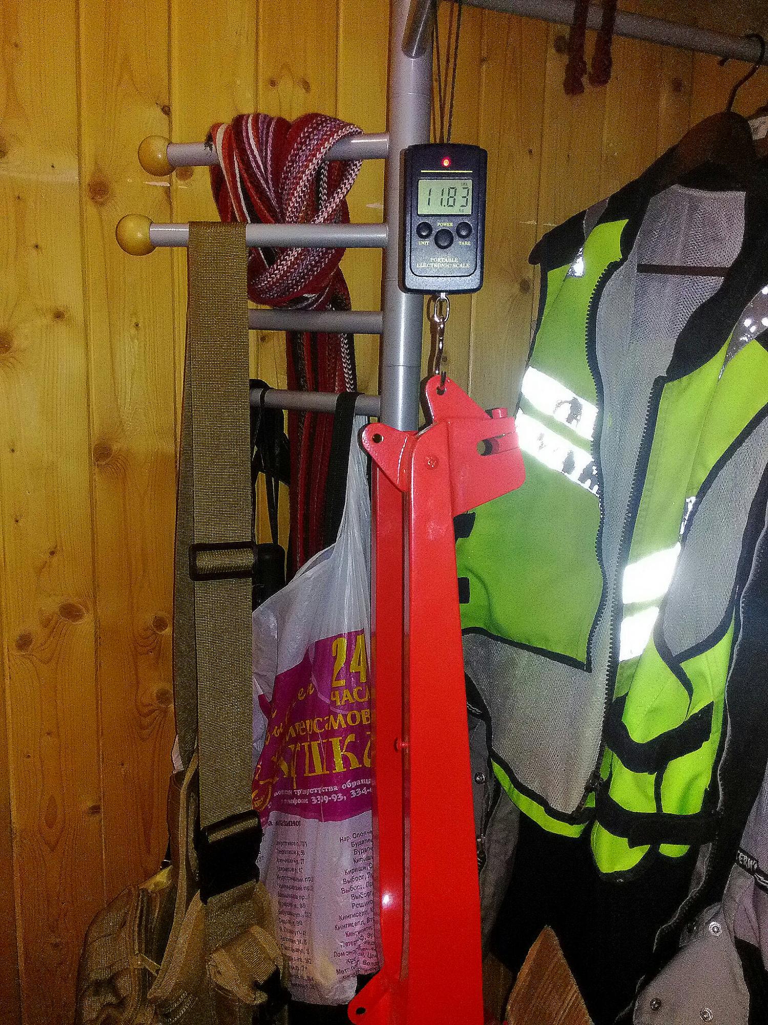

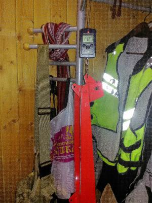

Не надо было над гранью ёрничать :kidding:, на фоне запихнутых батареек, мелочь.
Теперь вы почти в одной весовой категории. Мультики все лезут?
se80
[user]acyd[/user], С гранью не надо сравнивать - там 16кило чугуния и практически нет места под акб.
PS Крышки запилим из стеклопласта ~ -1кг .

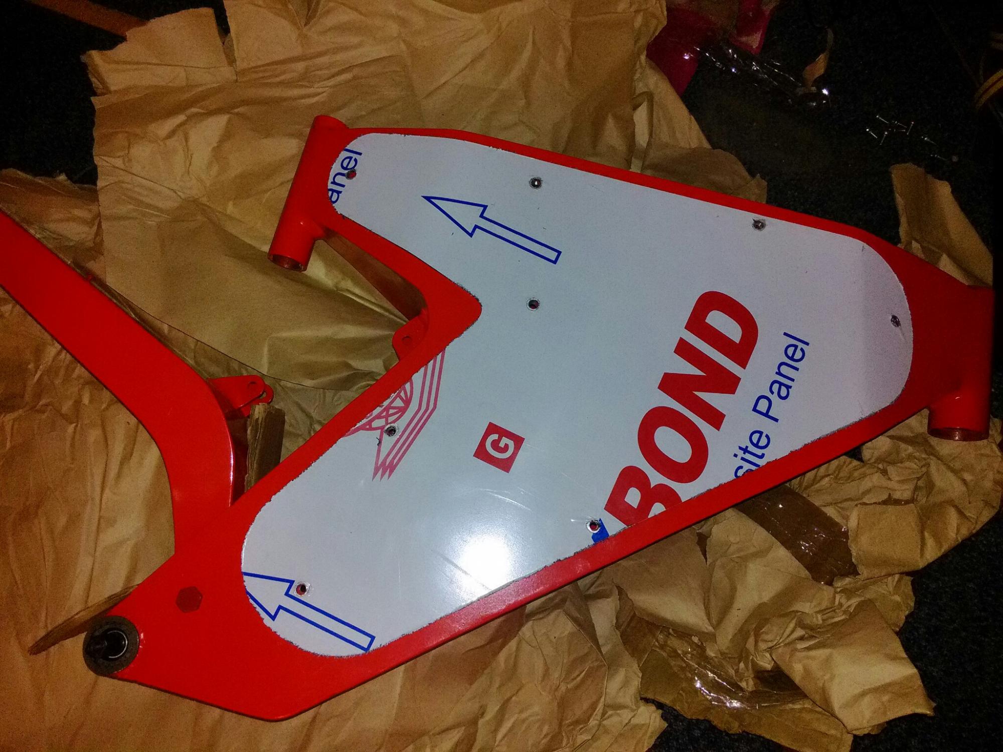

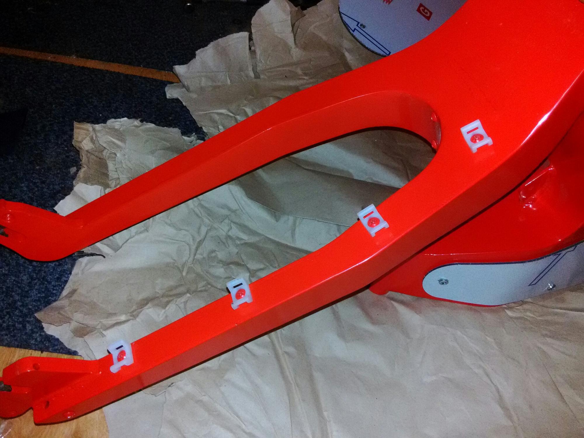

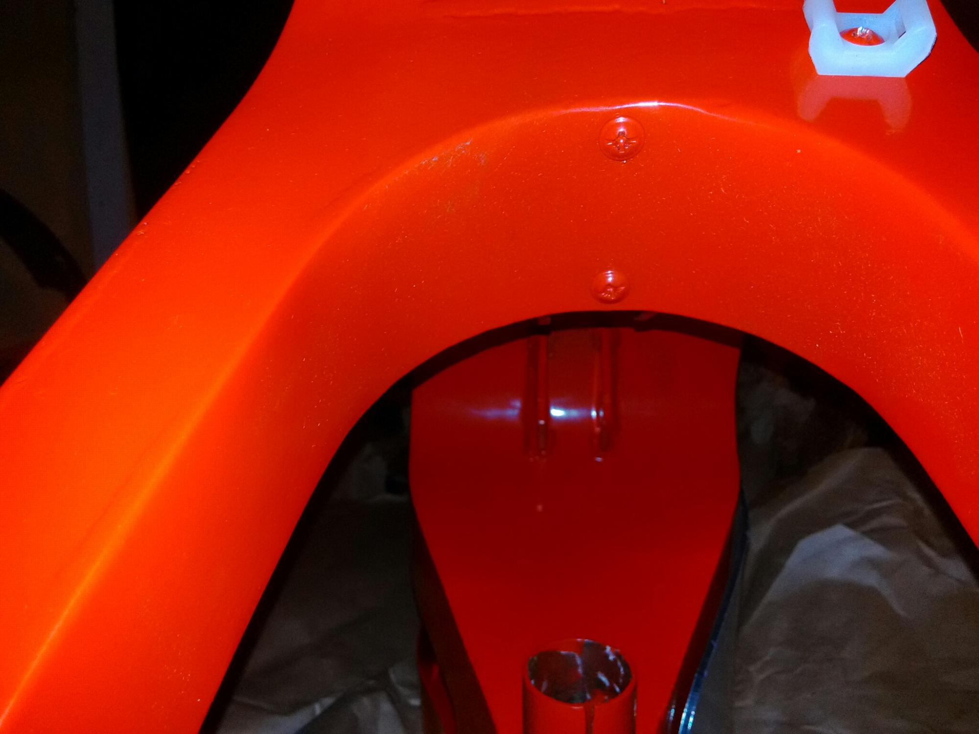

Распаковка, что нового в раме :
0) рама шире и тяжелей
1) теперь крышки крепятся на болтах, а не на пластиковых заклепках .
2) маятник обзавелся штатным креплением крыла
3) появились крепление для силового провода МК
4) появились болты, затягивающие дропауты и проставки, ограничевающие затягивание .

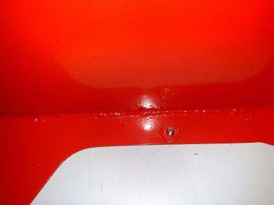

Lion
Не забудь дописать, что шпонки под болты сделаны из смятой усовой гайки под дерево, приваренных тяп-ляп с торчащими облоями внутрь корпуса
Rustler
#629
Лев ошибаетесь! у шпонок сточены усы и приварены через отверстие наружу! когда крышку одеваешь то сперва на шпонки потом дотягиваешь болтом. По сути на боковинах утолщение 2мм. это толщина деревянных шпонок.
Добавлено 13 Фев 2015 в 23:49:06
и они не приварены тяп ляп, а это называется точечной сваркой! сделанной полуавтоматом в кислотной среде, он имеет свойство срать брызгами. лечится болгарингом.
