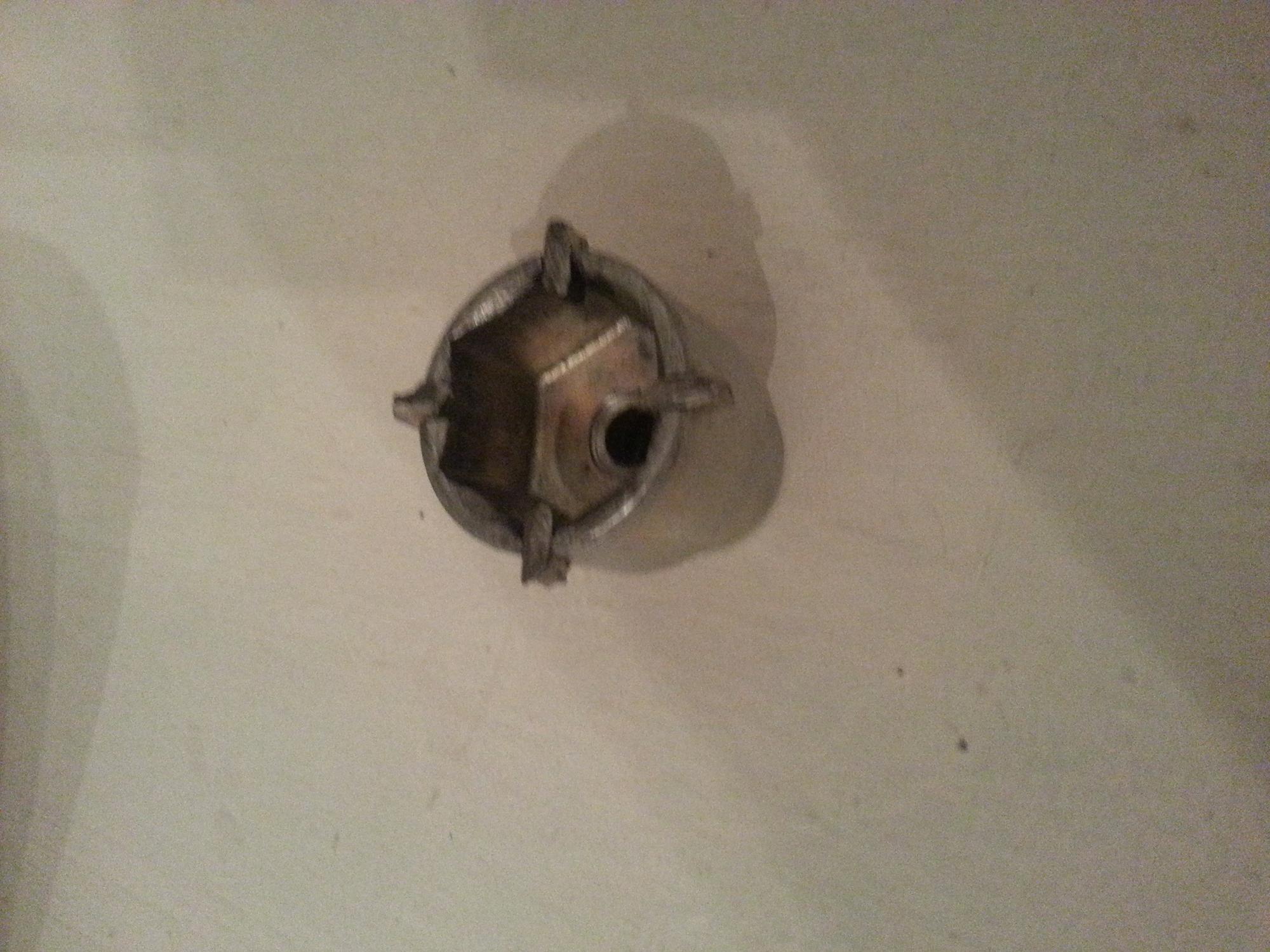

А вот сдалась первой всетаки звездочка вала (вполне ожидаемо, хоть и не слишком то ждали)
Китайская сталюка, цементированная, надфилем не бралась, внутри надфиль шкребет.
Разрушение похоже на усталостное,  ибо при первых испытаниях контроллера, когда он "не крутил", выставляя ограничение оборотов, после перепрошивки на бусте остались зверские настройки токов, тогда в первую поездку на работу от радости что контроллер крутит вжарил 65, встраиваясь в поток и не под горочку, на 11т, да еще запас был....
Такое испытание посчитал пройденным стресстестом для редуктора, сразу по приезду придушил токи. Дальше ездил 40+ на нормале с педалями (батарейный 13, фазный 40) и на бусте когда лень крутить на передачах пониже, ток правда 26 батарейный вставил, фазный 60, на 20s 50+кмч гонял, нечасто. амперы даже на бусте придерживал в пределах 12-16 постоянки, вручную, позволял только на ускорении вылезти в 20++...
Почему кажется что уталостное разрушение? потому что сломалось на плавном ускорении, хотя до этого были испытания гораздо жещще (выезды из оврагов, разгоны с козлением, просто разгоны на всю гашетку, а тут раз, и при плавном добавлении оборотов на скорости чуть меньше 40... (хотя допускаю что на скорости под 40 на передаче повыше, темболее двигатель выдает тягу с оборотов, момент может быть не меньше чем при старте на первой с приподниманием переда)
Но поскольку шестерня длинная и тонкая , цементированный слой стали оч хрупкий при такой жесткости, если возникали изгибы вал-шестерни, да еще на оборотах, боюсь кожурка потрескалась, а потом свернуло мягкую сердцевину,  особенно учитывая что на роторе имелись потертости от статора, совсем небольшие. Но люфт значит был скорее всего...
Итак первая глупая мысля- выпрессовать вал, (уже стукнул разок, идет несложно) найти на заказ вал-шестерню, тоесть восстановить китайскую недоработку с тонюсеньким валом, но обговорить материал, возможно лучше сталюку без цементации, но попрочнее, чтобы исключить сценарий с растрескиванием крепкой несущей кожурки, и посмотреть в качестве материала было ли дело...
помощь в поиске вариантов вал-шестерни на заказ была бы кстати... :pardon:

Скрутить звездочку с резьбы даже таким ухищрением не удалось- начали срезаться вставки в бите...  придется переться черти куда (соколя) за спецключом....
Но "не мытьем так катаньем",  зашли с другого конца, раскрутили кожух через отверстия от крепления алюминиевого колпака звездочки и вытянули каретку,  звездочка с шестерней остались вместе, но понять что внутри можно:
Насколько понимаю это тот самый подшипник одностороннего хода, который планировал Silayma2, внешний диаметр 70. внутр. 32.
2++ квт и выезды из оврагов выдержал,  если чтото получится с шестерней на заказ,  посмотрим его возможности дальше)
Собственно вопрос:  как грамотно выразить хотелки по шестерне на заказ?  както замерить модуль и размеры зубьев и начертить грамотный чертеж? не въехал как в  домащних условиях... замерить на заводе и самим изготовить ограничиваясь лишь количеством зубьев не хотят, хотя в других местах не спрашивал...
