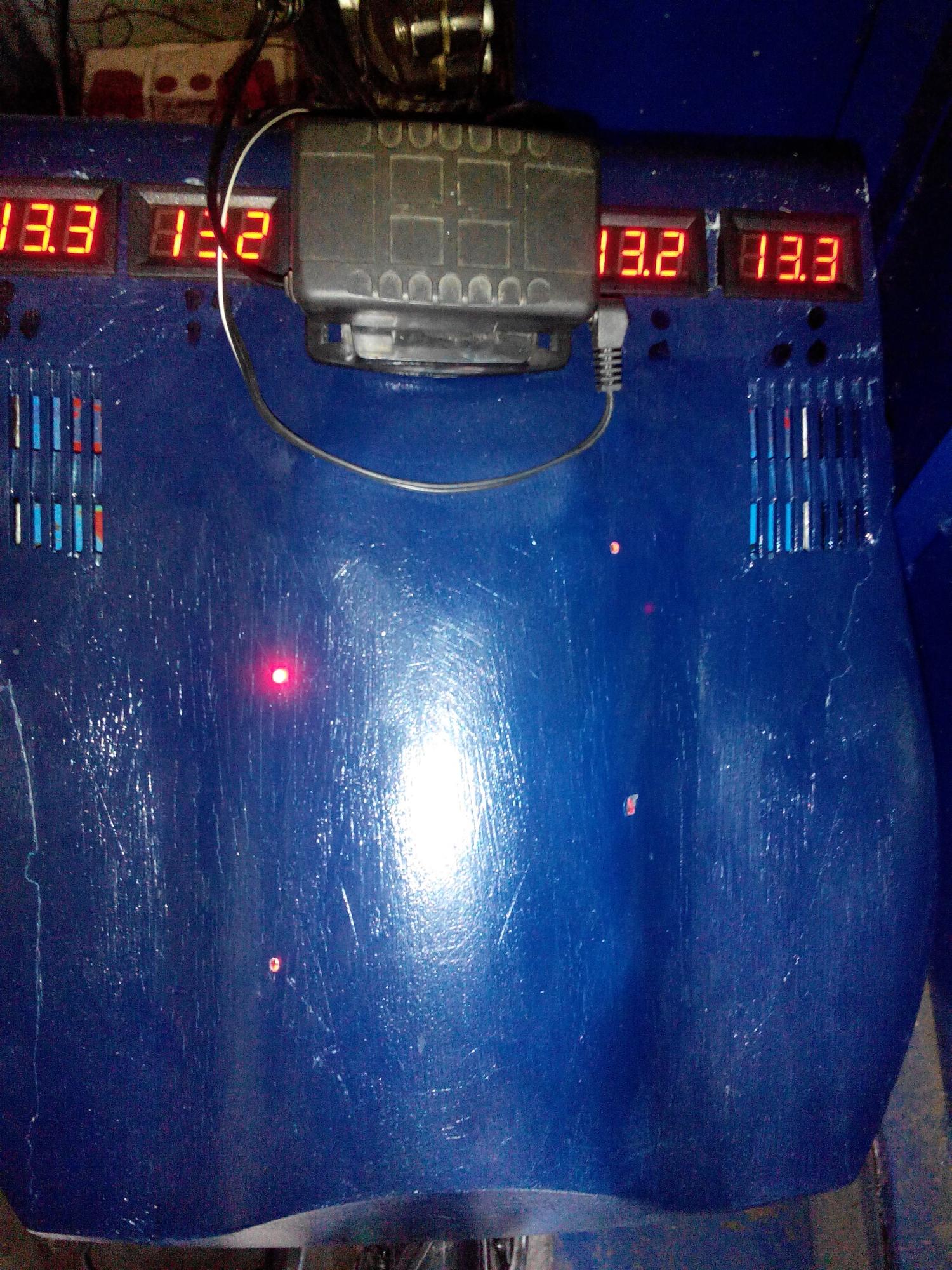

Присобачил через отдельный разъем четыре зарядных устройства MSU (китайского производства, они чуть больше зарядки до мобильного тел.) и до заряжаю АКБ. Никакого балансира не нужно. Каждая зарядка заряжает одну АКБ по отдельности. Работает нормально.

заказал 4 зарядника msu спосибо форуму.
надеюсь они полностью автомат.
Проверю отпишу.
Балансир хорошо но от быстрой зарядки нада отказыватся.(если на пару суток то балансир спрвляется нормаль)
Пытался быстрей заряжать весь сезон.кипели бо не всегда успеешь выключить,имеем 2 акума по 1 чёрной банке.пока ещё едут.
dzm 12v 14ah.
зарядка 48v 2a (китай родная)
:neg:   >:D
:neg:  13.17/13.18/13.24/13.22полн заряд и сутки отстоя
Долил воды завтра момеряю вольтаж.
Ну за пару часов упало на -00.04 v
Завтра на зарядку .....
25,09го  пришли зарядки.дуют  до  14.7v
Потом откл.и при падении до(13.2 вкл и так толчками до)  13.8 поддержка заряда   ,,,,,! :laugh:
Я доволен.но  ето ещё не в общей цепи 48v

romka_lev
#628
Цитата: UDAV от 28 Сен. 2014 в 07:43
Цитата: romka_lev от 27 Сен. 2014 в 11:30
Но 13.8 не кипят(не в жару конечно)
Да что вы  говорите  :laugh:  То то через тройку лет на таком наддуве  в мелкий АКБ влезает 60 кубиков дистилята  ;-D  Или для вас если брызги  из  горловины не летят  - это не кипятит?  :kidding:
через  3года  можно   и  на  новые разутся.
Зато 3   года  едет.
А что потом видно будет,
Зарядки отличные дуют  ско акум берёт,но  поддержка  заряда 13.8 ето не очень радует.
4 зарядки то что нужно када 4 акума
Зарядились после первой поездки
примерно За 2часа(посадил до 12.3в)отбалансировались с первого раза.
Как бы не офтопили но я даволен,теперь ненужно наблюдать за акками всё автомат.
Недоехал  назад,  1  акк потух.(потерял ёмкость при заливке воды,видать)да заряжать нада 5часов миним.
