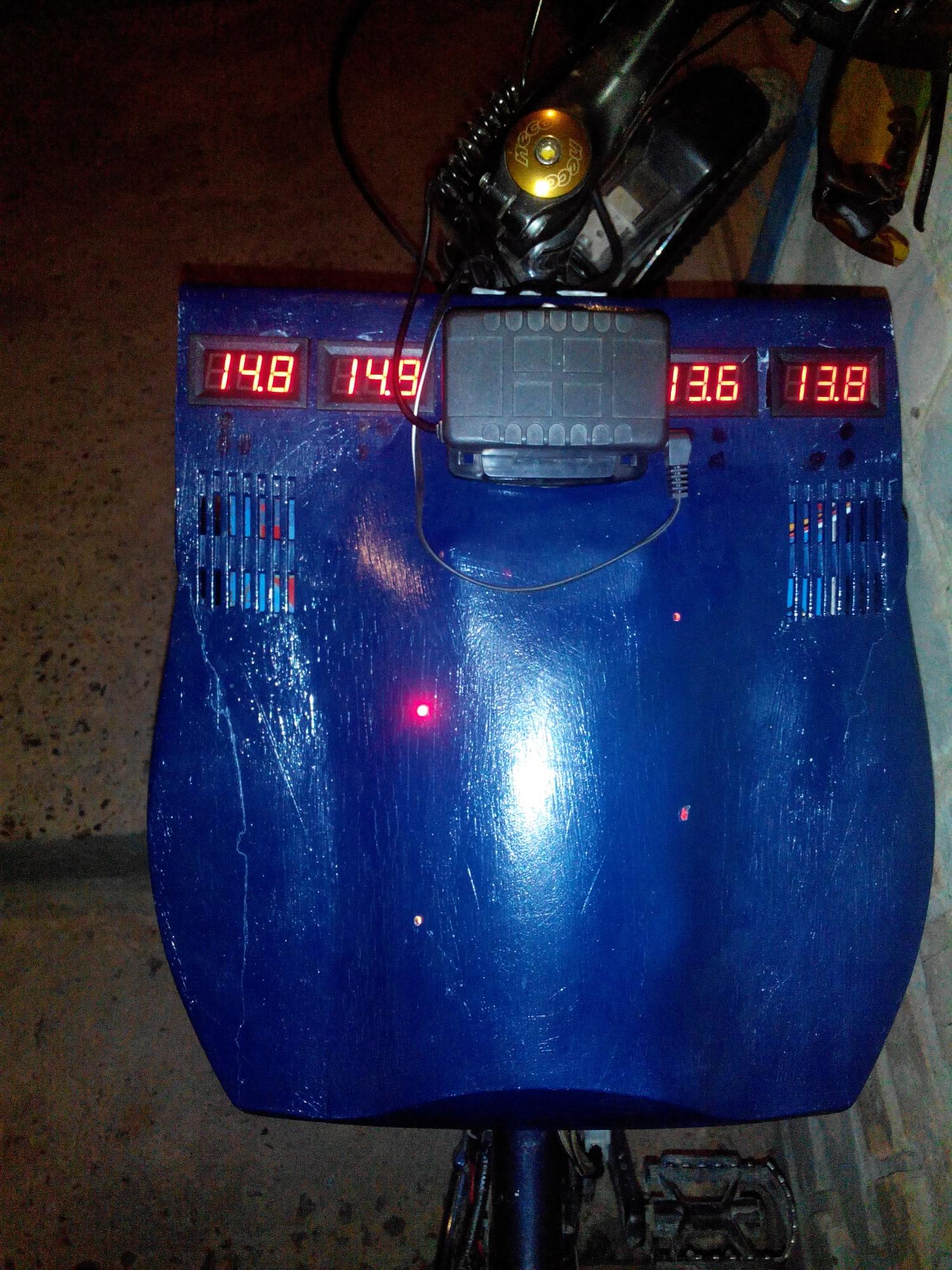

появилась проблемка с етими 4мя зарядками.
2шт заряжают как положенно,а 2шт доходят до  13.8в и на етом прекращают  зарядку.
220в дёргал,питание остовлял на 1 но акки местами не менял.?
Какие мысли припадают?
я ничо не пойму.или зарядки плохие попались?
Но как ни сстранно но доехал и сели одинакого по 11.0в
6.10.2014го определил что 2 зарядки неправильно работают.
Прерыватель ненужно ставить.зарядка сама отпускает до 13.2 и потом давит  опять.
Закупаю ещё 2 шт будем подбирать.
В цепи 48в. 3шт зарядки заработали нормально,вроде 1 портачит зарядка.
НЕ судте строго ,провожу проверку идеи о многоканальной зарядке,своими силами.во всяком  случае 4 зарядных не 16.

Опробовал я зарядки. Полный гуд.за 5 ,7 часов заряжается.90%
Да летом нада отключалку придумывать.
13.8в ето много для режима хранения.
Всёже 1 зарядное на 1 аккум ето хорошо.

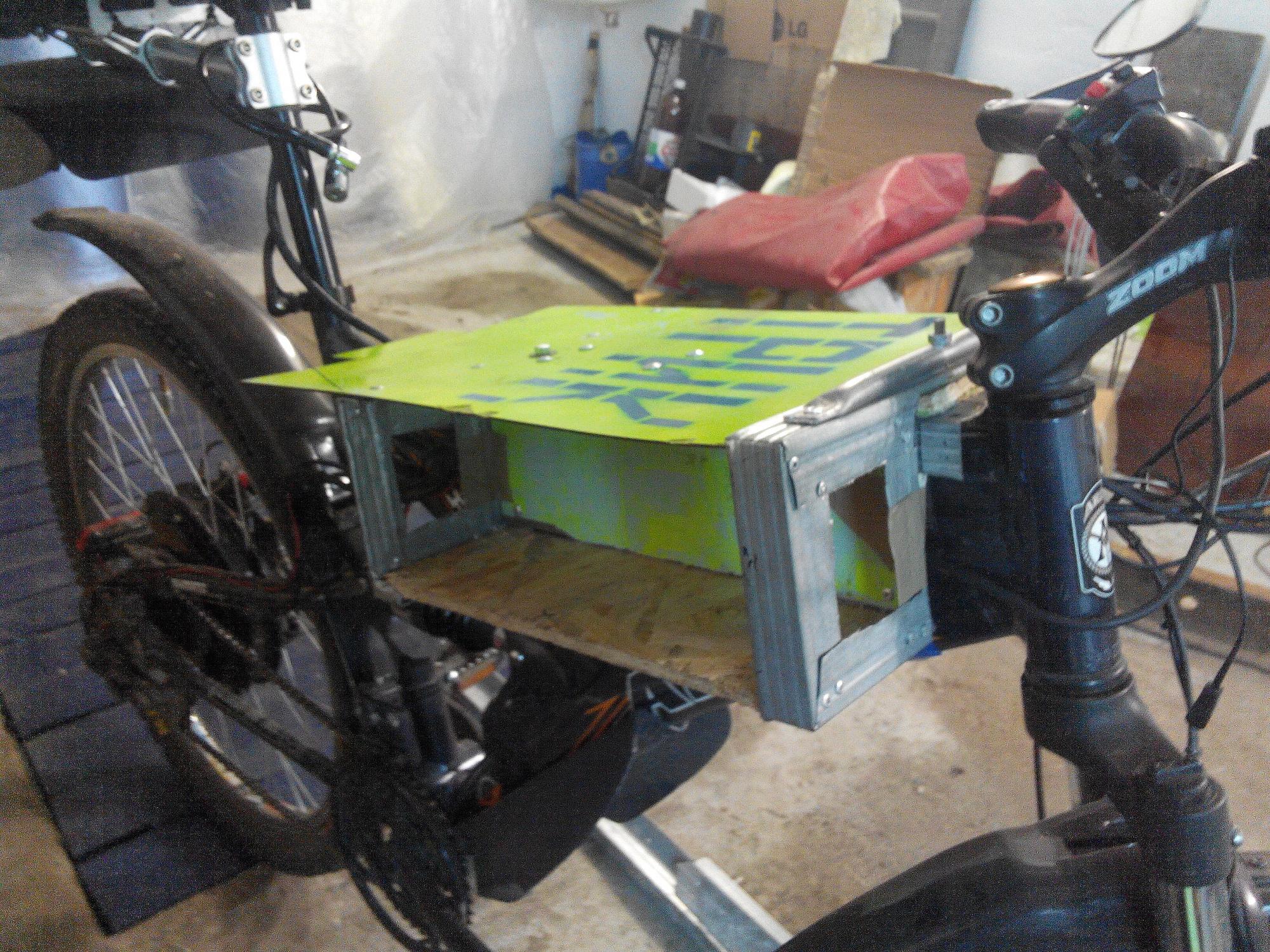

Прикупил аккумов и зарядок.
Будет 8 акков и 8 зарядок.
2 акка по 48в 14ач.
На днях соберу весь кохоз.
Алюминевая рама надеюсь выдержит.примерно 125кг со мной вместе.
На фото ещё недоделал корпус для доп акков.будут сверху.
Надеюс. На пробег вела 50км.
Было 25 макс ито с пидалированием.

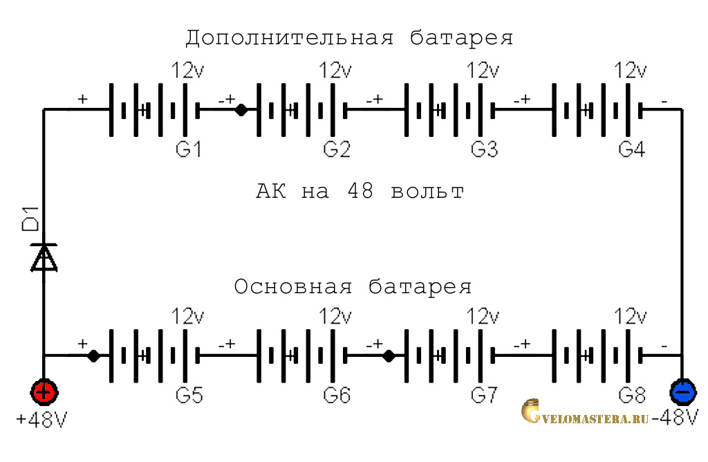

диод между акками нужен?
На мастерам.ру   советуют ставить?
UDAV
Ну не знаю... он же пол вольта украдет.    У меня на юпсах  таких сборок в параллель десятки, безо всяких диодов.  :hello:
Подпись ;)
Alex_Soroka
а если не читать бред из форумов а стать мультиметром и проверить ? ;-D
ставьте 3-4 диода Шоттки впараллель, сопротивление проходное уменьшится в разы, заодно и падение тока при заряде.
и диод на схеме не в ту сторону стоит :) пользы для УРСа от такой доп. батареи не будет.
Диод ставят так чтобы ЗУ УПСа не заряжало доп.батарею, зато АКБ доп. могло "подставить плечо" при разряде основной батареи.
Ну и в принципе тут если пошаманить со схемой включения внешнего ЗУ то все получится.

romka_lev
Пока ездю на работу без диода.
Перед зарядкой размыкаю цепи обоих акков.
