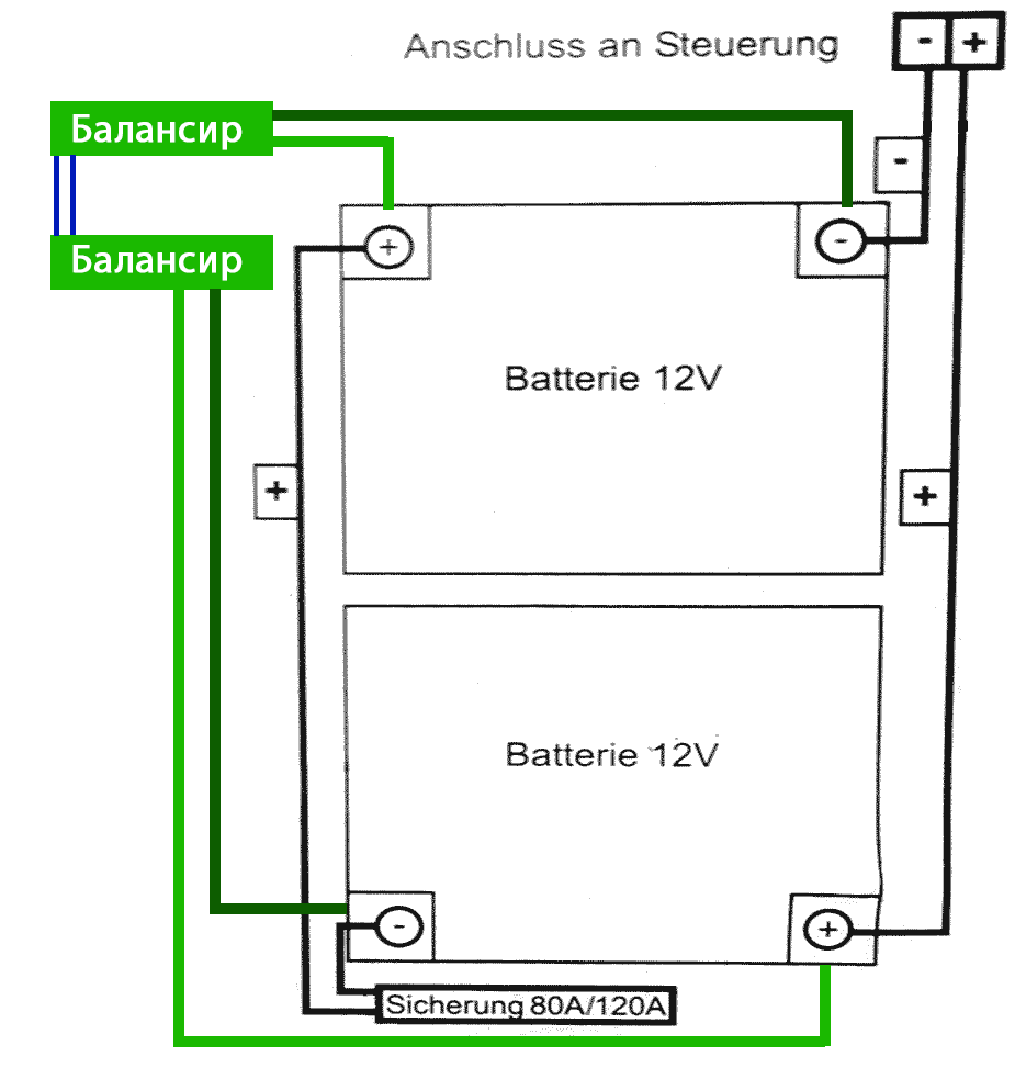

при этом наверное надо будет отсоединить общий провод в АКБ.. т.е. я не знаю, может земля у этих зарядок не изолирована и может быть короткое замыкание или пробой..   ну или купить одну и заряжать АКБ по очереди, правда время уйдет на заряд в два раза больше.
Дельное замечание. Не хотелось бы отключать основные провода каждую зарядку. Есть схема из инструкции, я к ней добавил балансир (черное и немецкое – это картинка из инструкции, зеленое дорисовал я), еще нужно будет вывести 4 провода под зарядку. Насколько тут все правильно?

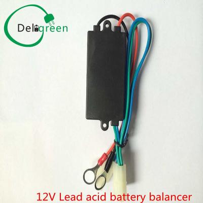

На счет схемы все правильно ЕСЛИ покупать вот такие балансиры на 12В штука (нужно две)
Это ссылка на этот балансир.. кстати цена упала до 24 долл за штуку, значит за два будет 48 долл.

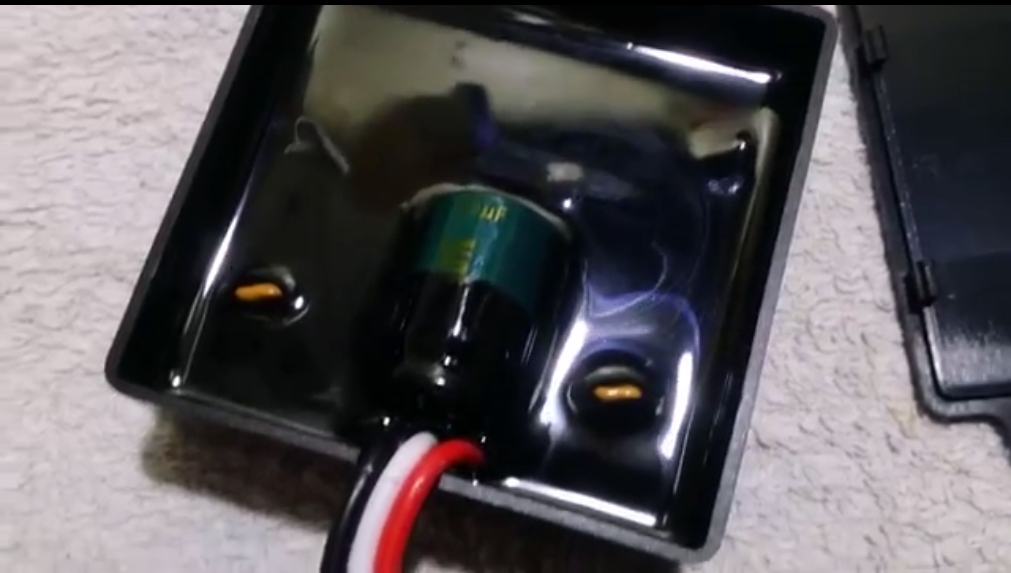

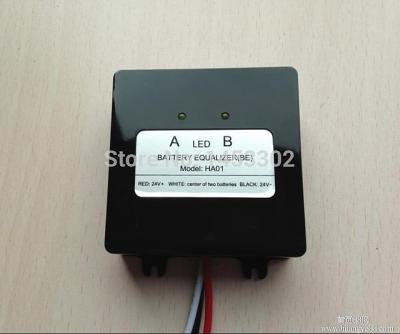

Но есть еще и другой балансир - его достаточно одного для двух АКБ по 12В т.е. на 24 Вольта, он обойдется дешевле в два раза и будет стоить 23 долл
Вот на него ссылка   https://ru.aliexpress.com/store/product/battery-voltage-equalizer-balancer-for-12V-lead-acid-battery-connected-in-series-for-24v-36v-48v/1453302_32803406751.html?spm=a2g0v.12010608.0.0.81bf1c1JOOYx0

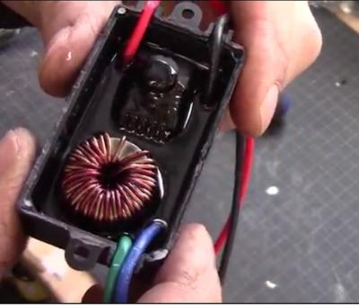

Между ними есть разница, те два - это активно индуктивный, а тот что один на 24В - это активно емкостной балансир..  Откуда знаю? Из картинок и из видео по ютубу, там их разбирали.  Конечно "те два" намного (должны быть)  эффективнее, у них рабочий ток 5А и пиковый до 10А а у того что один - емкостного пиковый ток до 5А,  т.е. кратковременный, постоянного там вообще нет.   Как это скажется на работе?  При заряде, когда АКБ еще новый, может и не будет заметно, но при разряде - когда коляска будет ехать, это может быть ощутимо.. со временем.  Так что Вам решать.
По поводу зарядки BL1204 Яков говорит, что не должно быть проблем при подключении сразу двух и можно не разрывать общий провод в АКБ.  https://electrotransport.ru/index.php?msg=1165764
В принципе, я согласен, но схемы не видел..  так что не ручаюсь, вероятнее всего проблем не будет.  Балансир тоже, не должен мешать..  хотя тоже, на 100%  нельзя быть уверенным..  определенный, не большой риск всегда есть в этом деле.

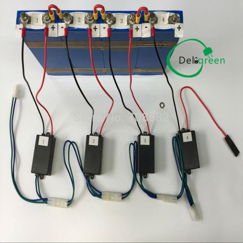

Про емкостный/индуктивный не знаю, если есть ссылки на ютуб, дайте пожалуйста. Я-то считал, что у них у всех примерно одинаковый механизм перекачивания энергии - индуктивный. Про емкостные балансиры знаю только один пример
Но там ток перекачки очень маленький - около 10 мА, хотя и постоянный без перерыва.
Про то, что в "емкостном" нет постоянного значения тока перекачки, а только пиковый я думаю Вы ошибаетесь. У меня стоят на цепи из 4-х последовательных АКБ похожие балансиры, только на 4 АКБ сразу, я измерял ток, там постоянно туда сюда ходит. Не 5 Ампер, в пределах 0,2А, но он зависит от разницы напряжений между аккумуляторами.

[user]Яков93[/user],  Вы все правильно написали, я конечно переборщил с "вообще"..  просто по сравнению с индуктивной БМС, у емкостной ток -  почти "ничего" или "вообще"..
Вот видео по активно индуктивной - там при разборе виден транс -
Вот фото
А вот видео по активно емкостной, там основным элементом является конденсатор -
вот фото
П.С. [user]Яков93[/user],  кстати было бы интересно взглянуть в Вашу коробочку..  вполне возможно, по току там заявлено 10А - т.е. что у Вас индуктивная, но может и емкостная.
