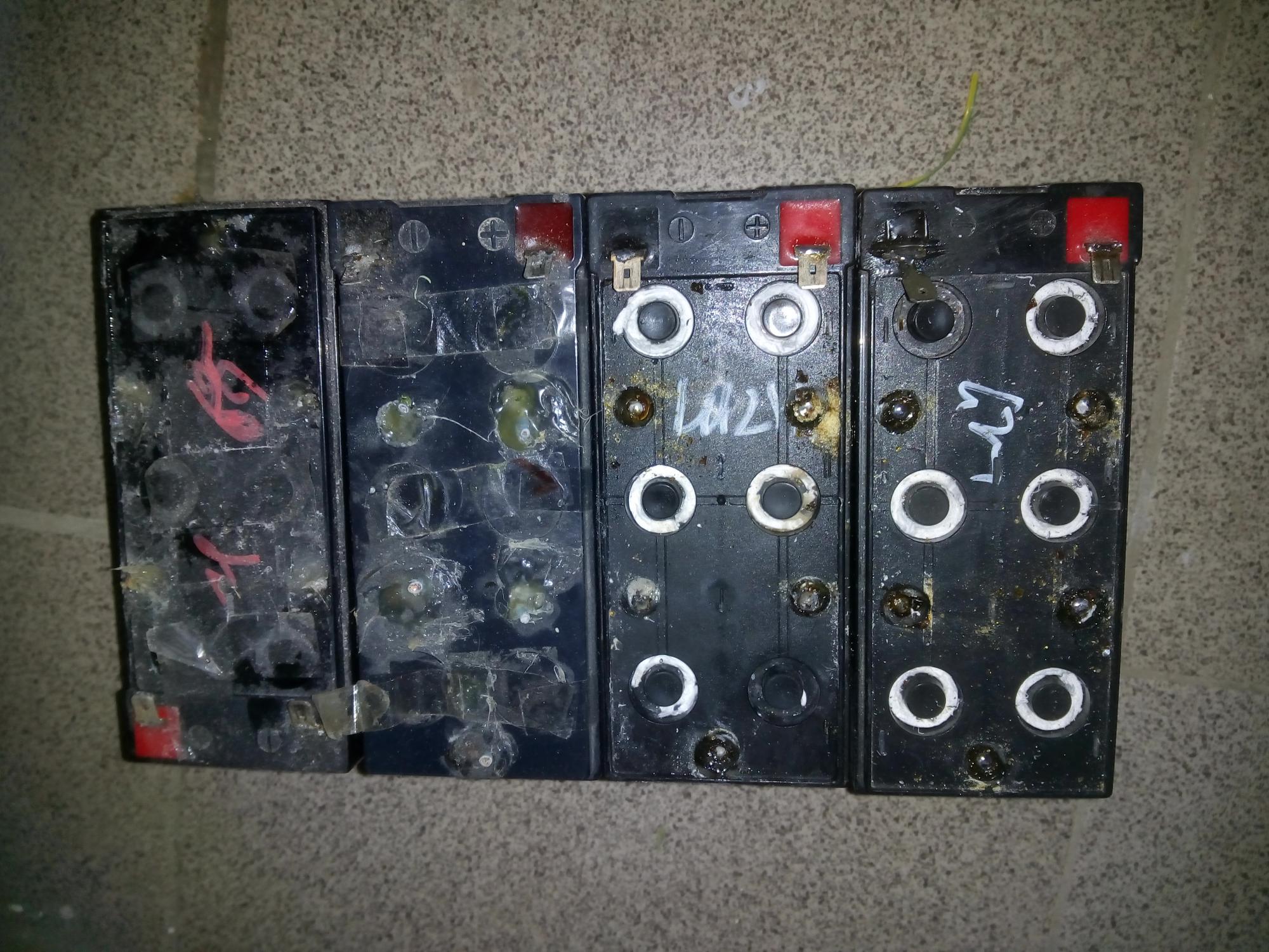

Я сверлю крышку толстым сверлом (10 мм) в определенных местах, где находятся перемычки, потом к ним подпаиваюсь относительно мощным паяльником и получается надежное соединение. Никаких негерметичностей при этом не получается, на всякий случай еще и заливаю эти углубления термоклеем. Вот что получается.
Оу, спасибо за подробное подключение к банкам :))
Пока не буду сверлить, но когда помрут обязательно попробую. На заметку скачал картинку и описание  :-) :dance:

Цитата: Яков93 от 22 Май 2018 в 12:53Конечно рекомендовать расковыривать новые АКБ я не буду. Просто в качестве обмена опытом.
И как долго служат в таком случае данные аккумуляторы, когда балансируешь каждую банку по сравнению с обычным использованием?
Это как я понимаю у Вас кислотно-свинцовые для ИБП или гелевые (про них ничего не знаю)?
Также я вижу на фото только, что на некоторых просверленные отверстия закрыты термоклеем, а на других открыты, но никакие провода к банкам не подключены, даже к залитым термоклеем. Просверлить, чтоб потом только термоклеем заклеить? :-)
Яков93
Это убитые АКБ, которые я пытался восстановить подключаясь к каждой банке. С восстановлением ничего не получилось. А к перемычкам раньше были подпаяны провода, но АКБ готовятся на выброс поэтому провода и балансиры я с них срезал. Пока они были живые я их не расковыривал и никаких приспособ на них не ставил.

Термоклей не даёт герметичности. Лучше, наверное, аквариумный герметик. Рыбкам не вредит, не отравит и СА. Могу ошибаться, эксперты, поправьте!
Герметики бывают разные.
Те что "пахнут уксусом" при высыхании не подходят :( Уксусный альдегид загрязняет химию свинцового АКБ.
