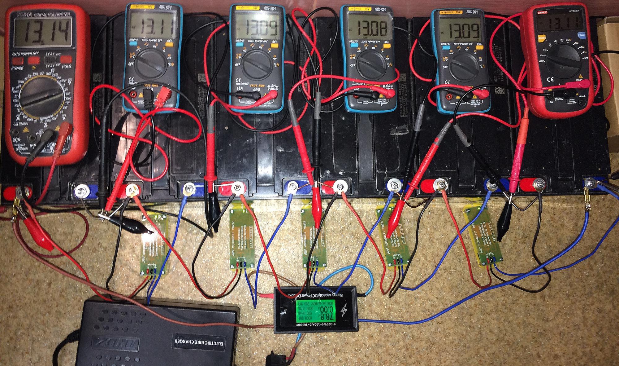

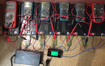

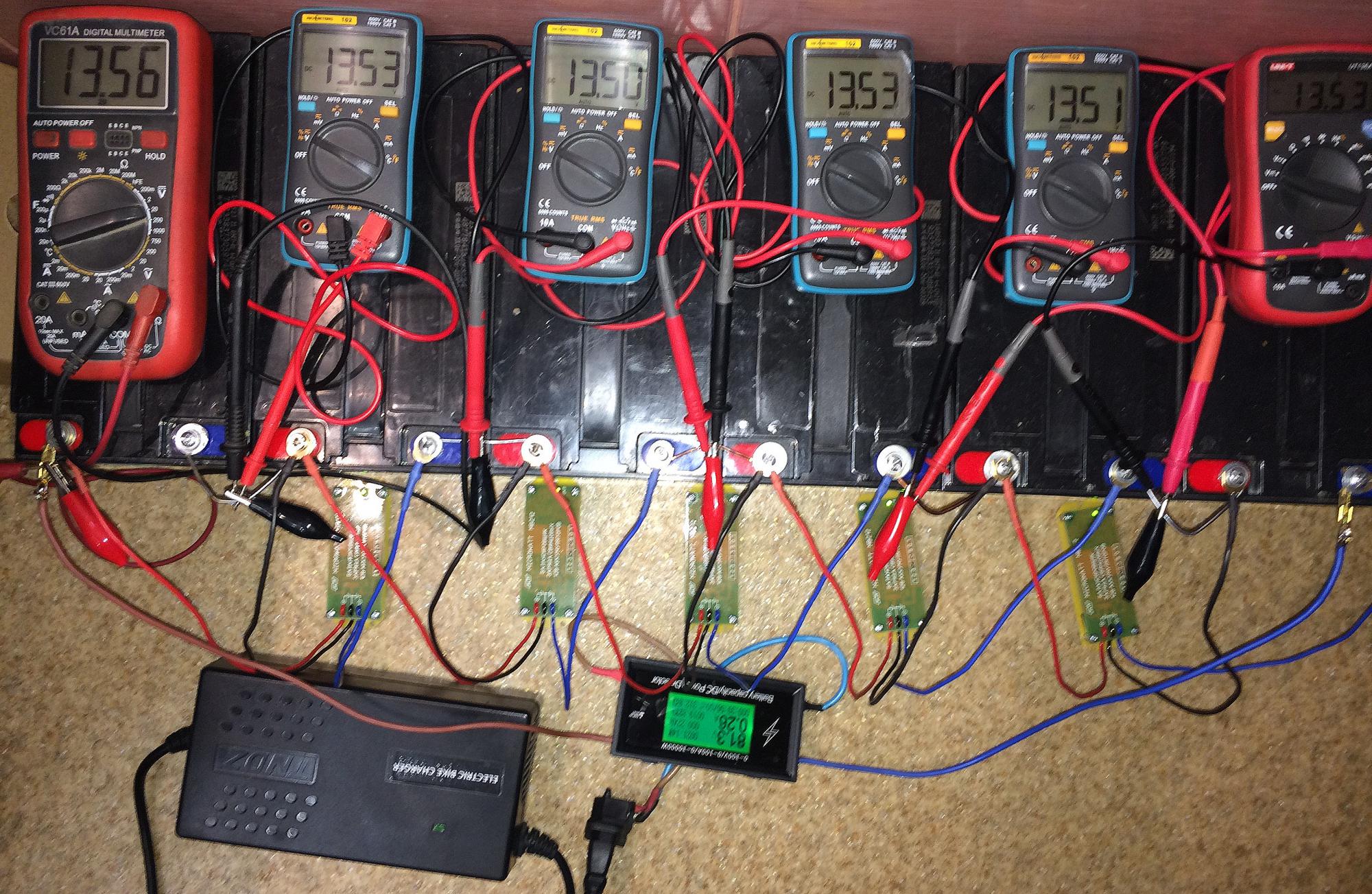

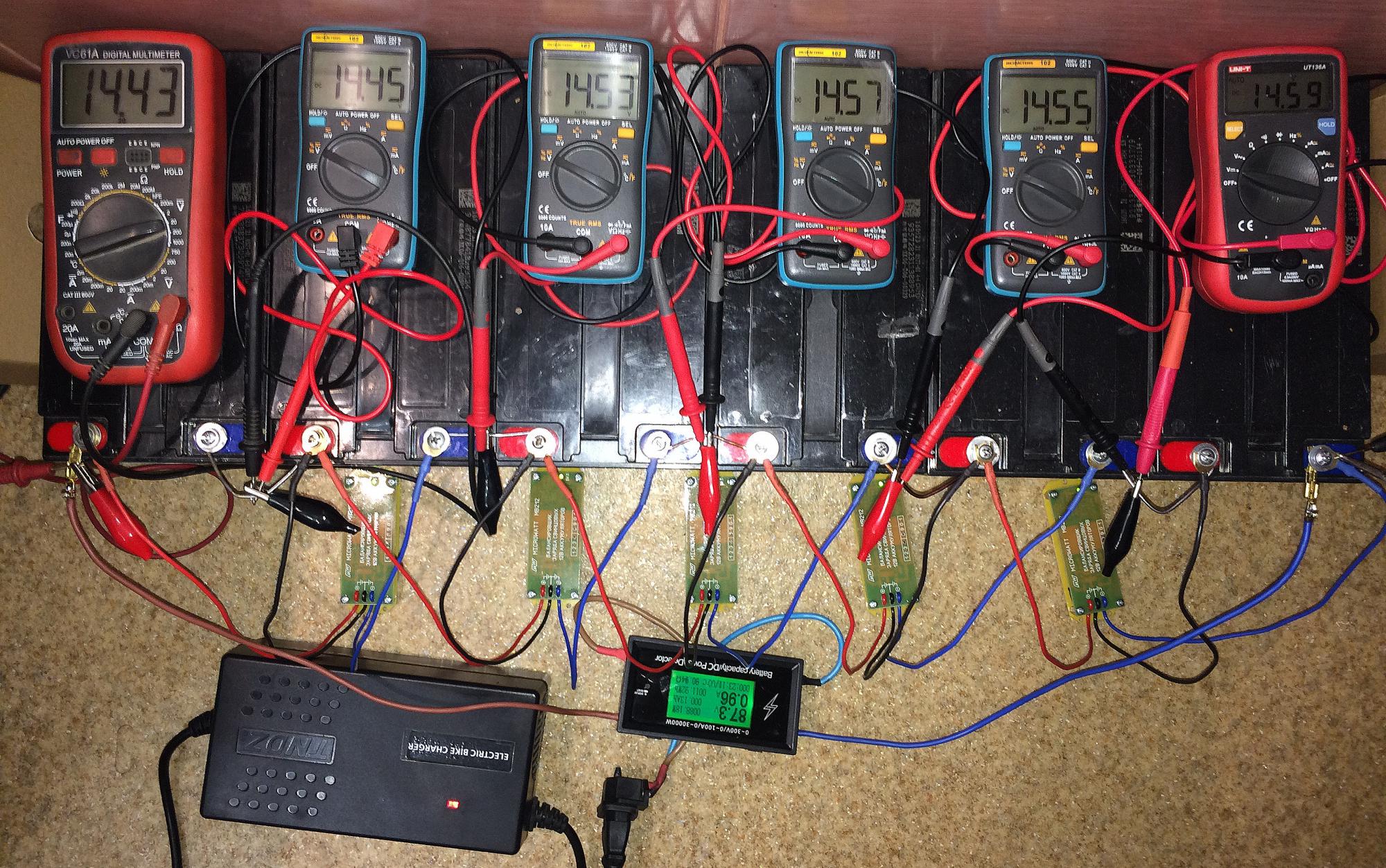

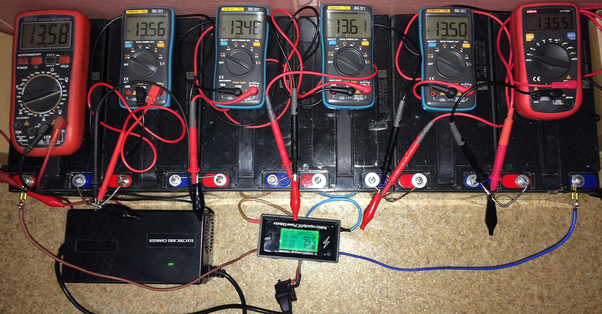

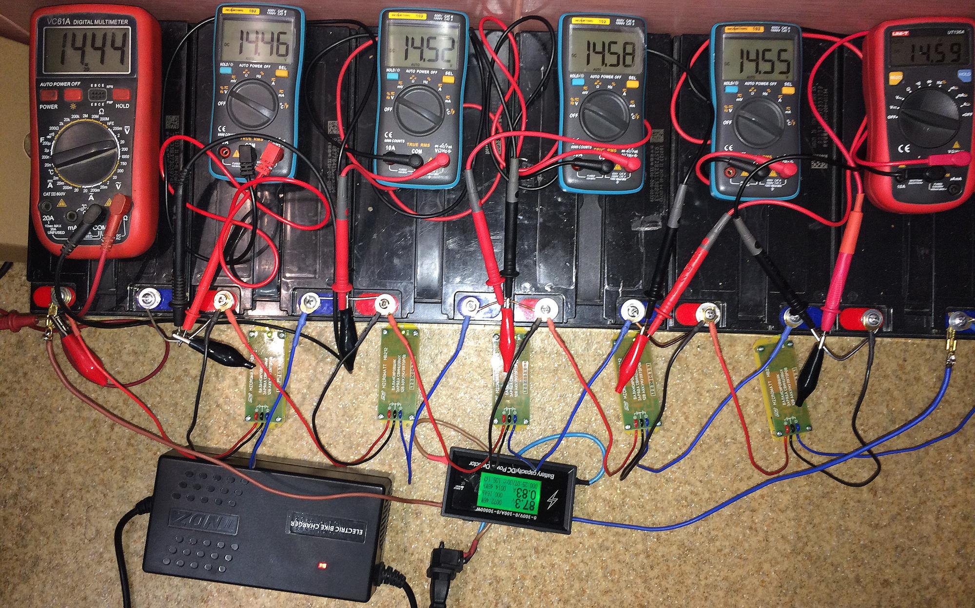

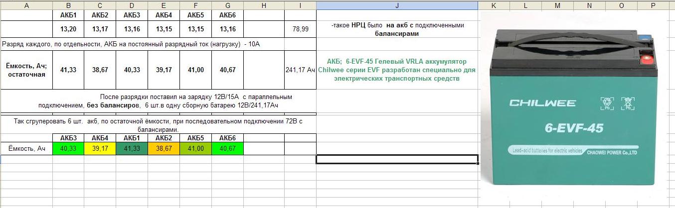

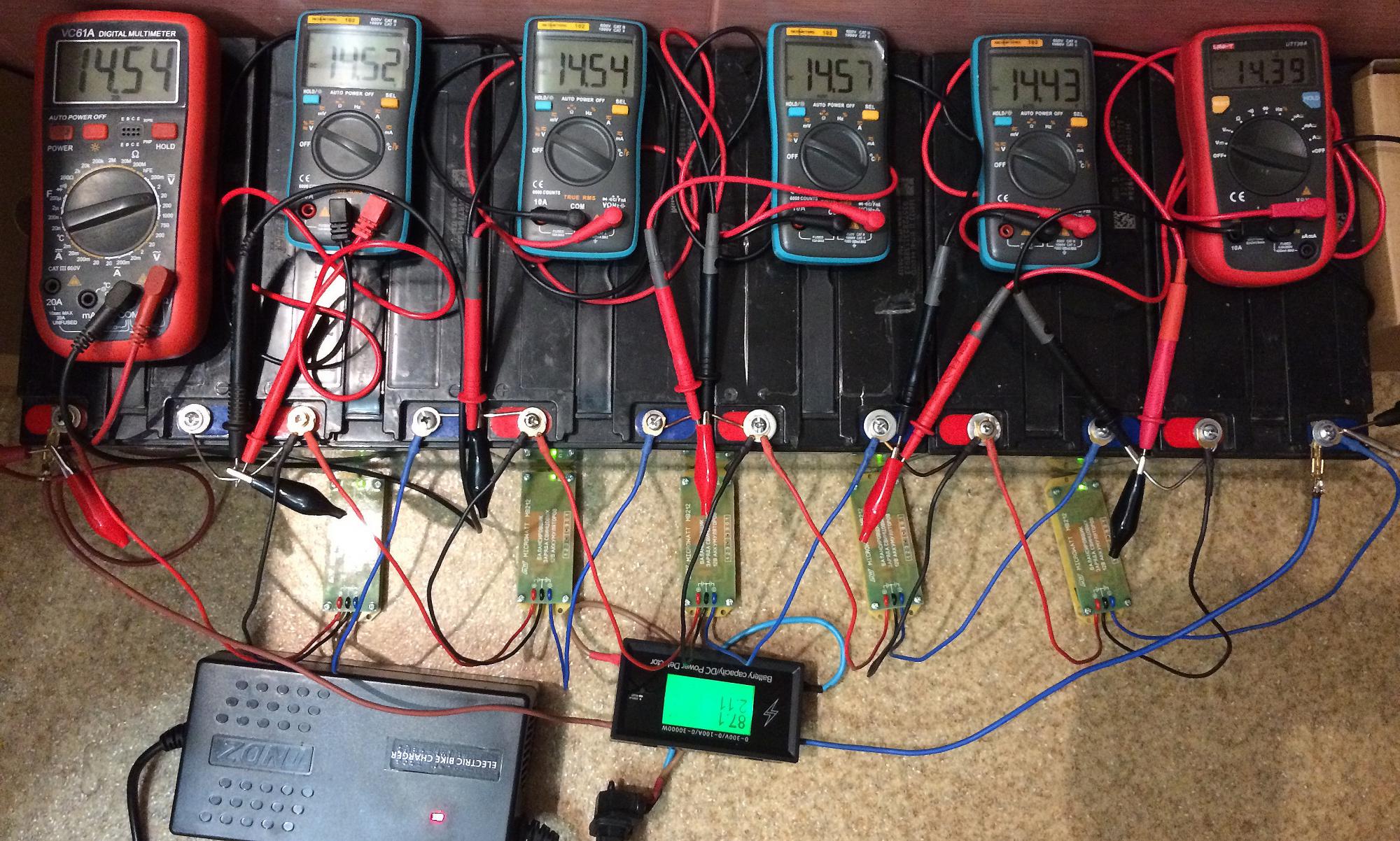

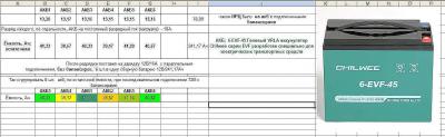

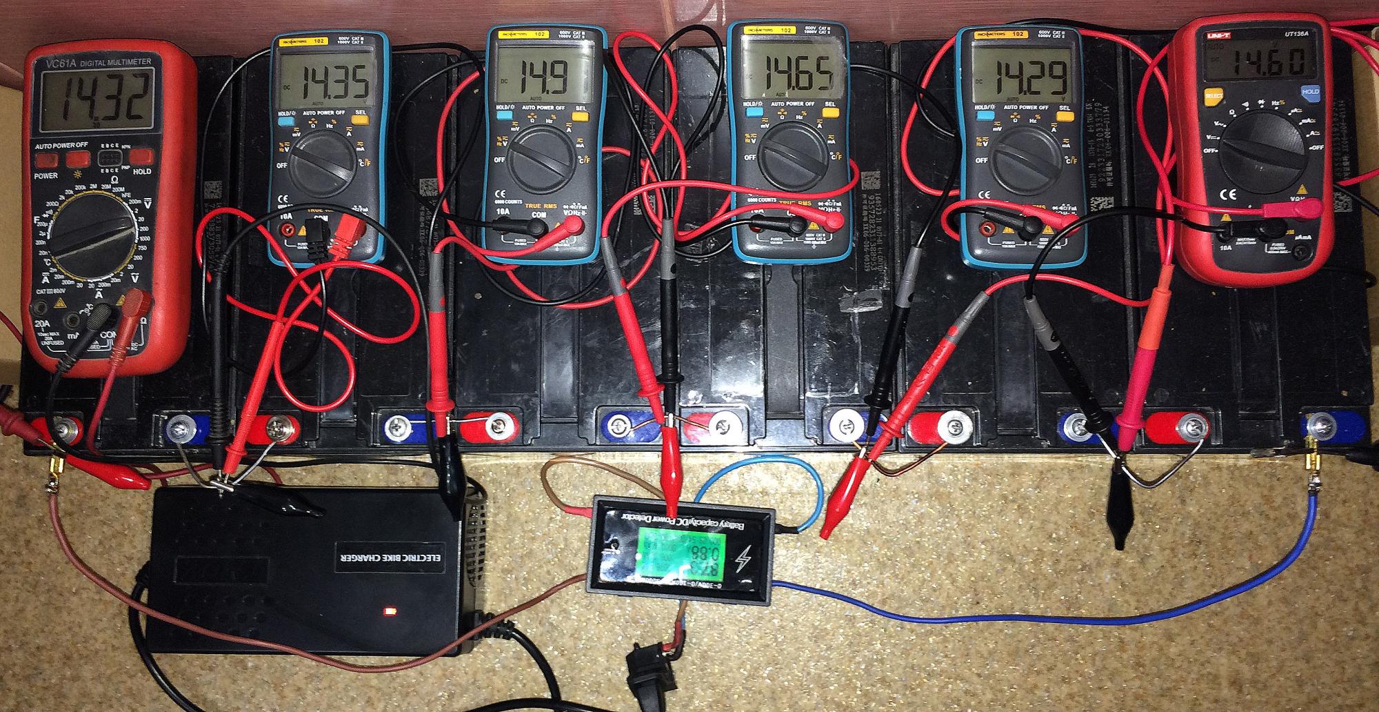

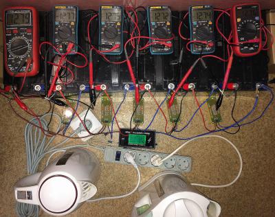

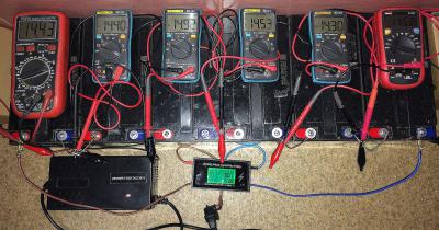

Цитата: ivinn от 05 Нояб. 2018 в 02:04

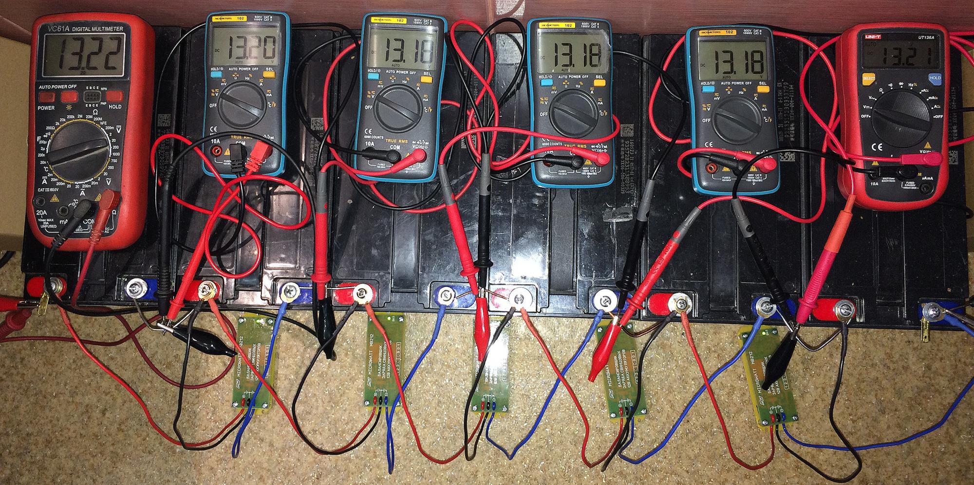

И так продолжаю тестировать балансиры для свинца. маленький отчет. не сочтите за рекламу. просто делюсь инф....
Подопытные, 6 шт: https://chilwee.ru/wp-content/uploads/2017/04/6-EVF-45-1.pdf
Штатное ЗУ было переделан под верхнее напряжение "отсечки" 87,3В  - 87,3/6=14,55В, по идее (в идеале) должно быть на каждом из шести акб в конце зарядки.
Штатно было - 88,9В / 5,5А и напряжение в конце зарядки сильно убегало, от 14,6 до 15,2 на акб. естественно с не хорошими последствиями. пришлось "лечить". вроде получилось;
В дальнейшим планирую ещё понизить зарядный ток, до 3,2-3,7А.
ток в конце зарядки - 0,83-0,88А
1.  АКБ (НРЦ)  без подключенных  балансиров
2. В процессе заряда, зарядный ток падает, напряжение на акб "разбегается"
3. "Финиш" без балансиров  :facepalm:
4. Перешли в режим - float charge voltage
5. Подключил балансиры
6. 2 часа на балансирах
7. Подключаем ЗУ с балансирами.
8. Почти финиш
9. момент истины, "финиш" с балансирами
10. режим float charge voltage, с балансирами
балансир - работает .....
сейчас "сборка" на разряде. с балансирами ...
