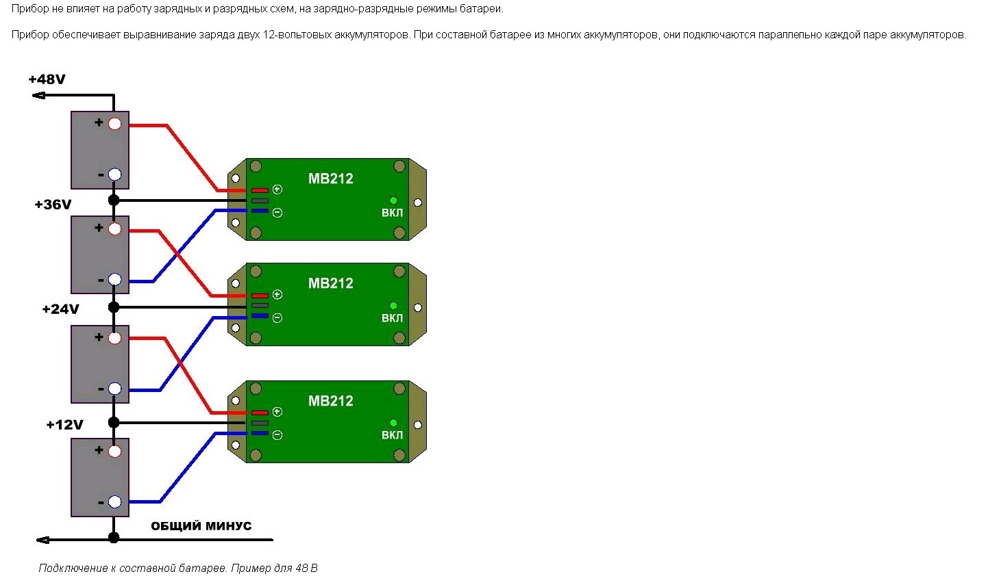

ivinn
с сайта, производителя "моих" балансиров
Техническое описание
Схема построена на основе реверсивного синхронного стабилизатора с рабочей частотой порядка 170 кГц.
Прибор отбирает ток от аккумулятора с повышенным напряжением и отдает его аккумулятору с пониженным. Постепенно их заряд уравнивается.
и схема подключения
