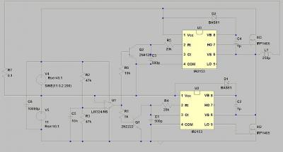

SapienzSPB
Года два назад я выдумал вот такую схемку активного балансира на две 12В батареи. Но собрать руки не дошли. Может кому принцип покажется интересным.
Два преобразователя на копеечных IR2153. Один понижает второй повышает. Активируются операционником, который отслеживает среднюю точку. В симуляторе вроде работало.
