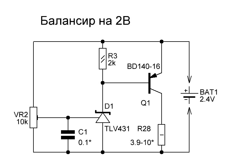

Собрал намедни на макете балансир по схеме с начала темы.
Балансир для АКБ на 2.4В
Стабик - TLV431 на 1.24В, в открытом состоянии на катоде - 1.5В. Работает отменно, сливаемый ток балансировки при резюке в 9.1(Ом) был более 200мА. Думаю, можно подобрать его в диапазоне 3..10(Ом).
Транзистор китайский BD140-16, Ку транзистора около 300, подбирал и десятка.
Уже сделал платку на три шт. буду ставить на свою 6В-батарею, на банки...
Зарядка - моргалка от П.В., всем здесь известная.
Делал чисто для ограничения баночного напряжения сверху.
Дм.
Цитата: Barmaley000 от 06 Май 2022 в 11:58Уже сделал платку на три шт. буду ставить на свою 6В-батарею
Чисто из любопытства - АКБ на сколько ампер-часов емкости?
Barmaley000
[user]Дм.[/user],  Аккум у меня кроха - 6В 6Ач. Я с ним на велике "ездю".
За зиму подсел, бедняга. Центральная банка самая слабая, а крайние, как ни странно, примерно одинаково хорошие.
