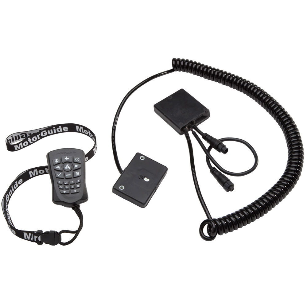

Здравствуйте. Дайте пожалуйста разъяснение по одному вопросу. Имею в наличии лодочный электромотор WATERSNAKE SWRT 54 с управлением от пульта и педали. Мотор простой и функции якоря не имеет.
Возможно ли отделаться малой кровью и приладить систему позиционирования от электромоторов  МоторГайд "MotorGuide PinPoint GPS Navigation System"?
Или все же продать этот мотор и купить другой, с функцией якоря? Уж больно дорогие минкоты с гайдами.
Спасибо.
sivan1
Извиняюсь за долгое молчание.
По вашему вопросу.Главное понять логику работы системы позиционирования.
В случае присутствия управляющих импульсов на выходе устройства согласовать с лягушкой через оптопары.
