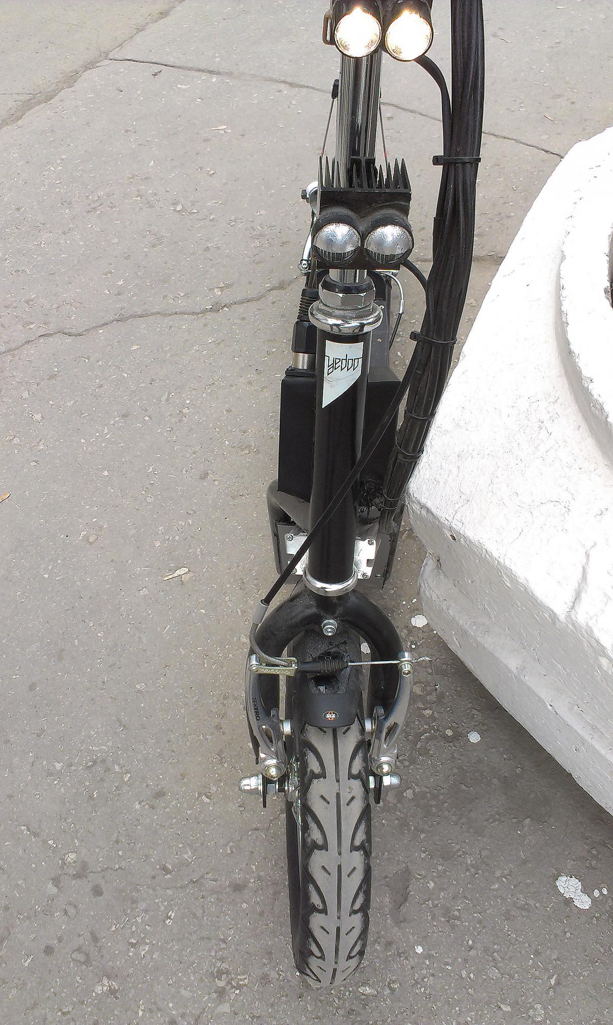

Покатавшись на 9 мая по улицам стало ясно что на самокат нужен хороший свет.
Сваял пару фонарей, на паре Cree XML каждый.
Разработал блок управления с режимами ДХО - ближний - дальний.
Управляет светом трехпозиционный переключатель света, кнопка использована на строб.
ДХО (10% дальнего)
Ближний
Дальний

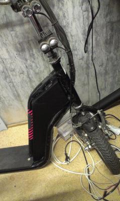

Первый пак умотан до почти герметичного состояния, поставлен по месту.

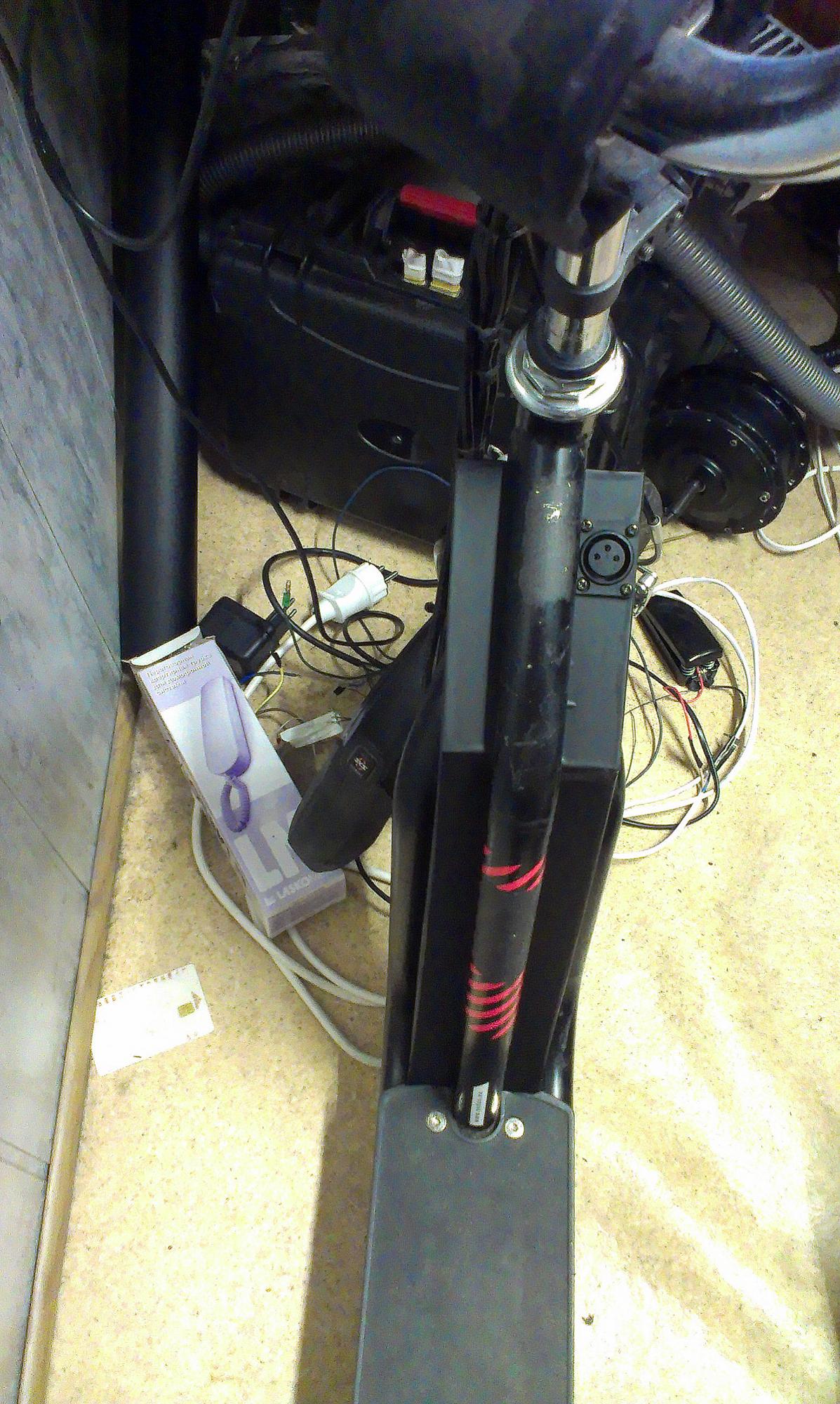

Второй пак, что пойдет в рулевую стойку.
Защита днища, пластина алюкобонда 4мм.
Акб в стойке руля зафиксирован прокладкой резины от камеры межу ним и трубами, а также пристегнут остатками никелевой ленты.
В стойке руля впритык уместились бмс и DC-шка для питания света.
Контроллер уместился только снизу, возможно придется его там как-то герметизировать от влаги.
Кнопка на ручке газа включает детский режим, ограничение скорости 10 км\ч.
Пока не решен вопрос с облицовкой стойки.
Возможно пойдет в дело тот-же алюкобонд.
Временно закрыто герметизирующей лентой.

Сделал вечерние фото головного света, выкладываю.
ДХО
Ближний
Дальний
ДХО
Ближний
Дальний
VIDEO0086
Steel RAT
Очень большая неравномерность.
Пятно пересвечено, а за краями - темнота.
Обочины не видно совсем.
Тогда уж попробуйте на ближнем шторку перед линзой и немного поднять фару.
Суть ближнего - получить равномерную засветку на 20-30 метров вперед.
Дальний на скоростях ниже 60 КМ/Ч вообще не нужен.
poraboloid
#4
Фотоаппарат видит иначе чем человеческий глаз.
Ближний устраивает полностью, хотя шторка конечно будет, дабы не слепить встречного.
Дальний на самокате с 12 дюймовыми колесами ой как нужен в темное время суток.
Иначе можно кубарем полететь через бордюр, или  небольшую яму.
Вот дальний наверное приподниму  немного.
Правильное светораспределение с нужной СТГ для ближнего способна выдавать только прожекторная автооптика, но для самоката великовата будет.

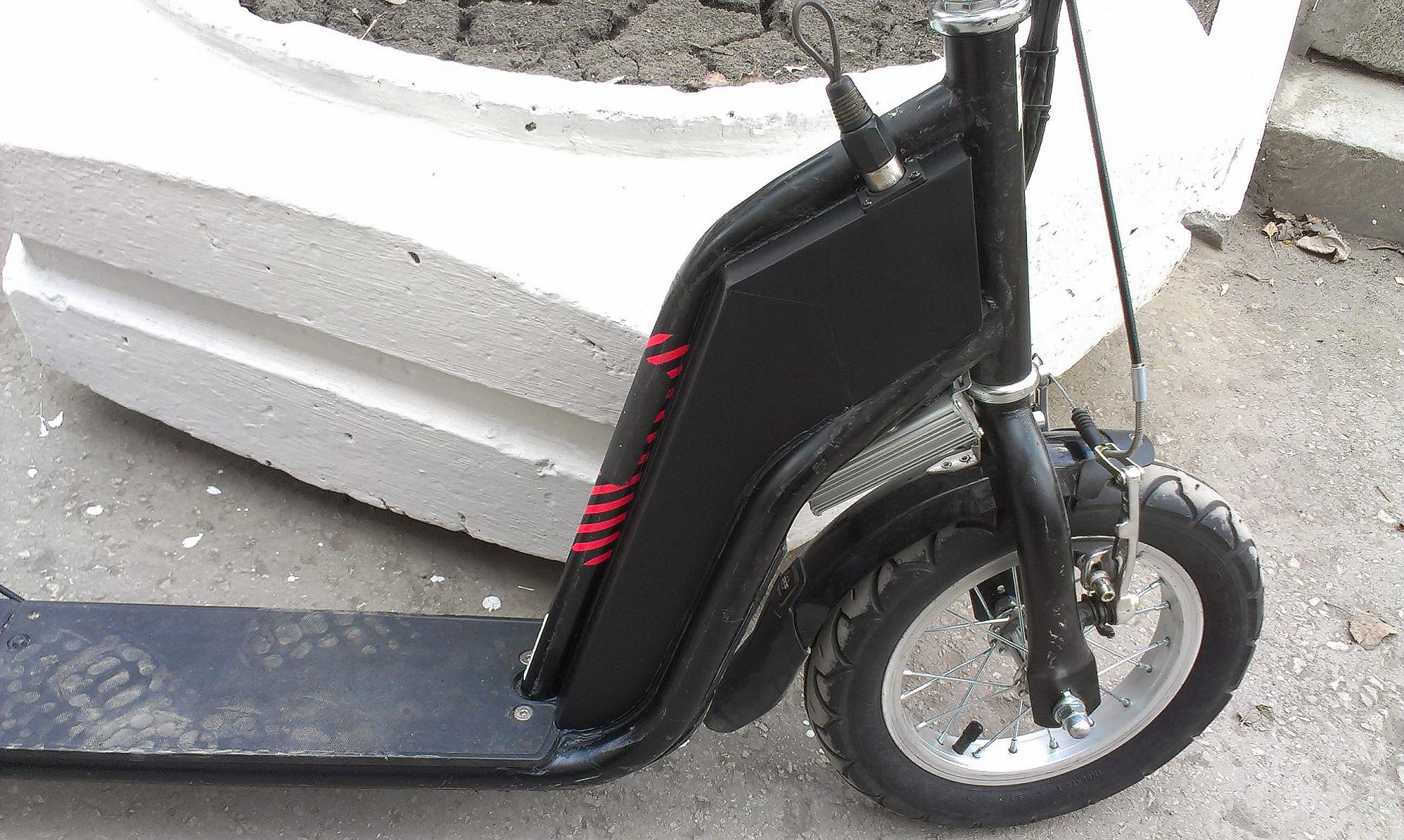

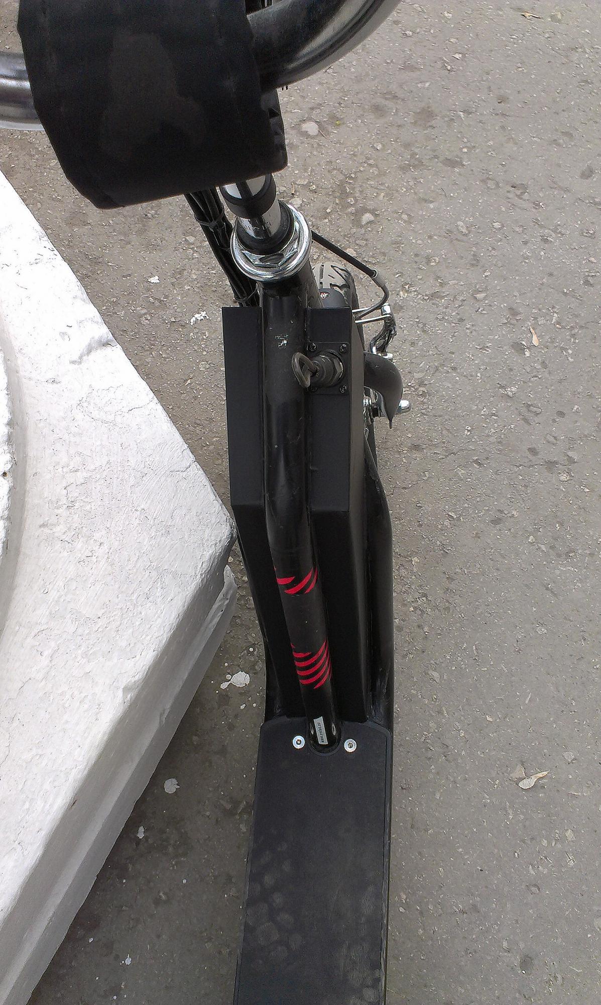

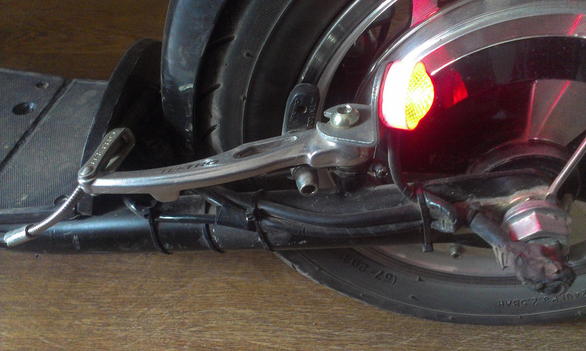

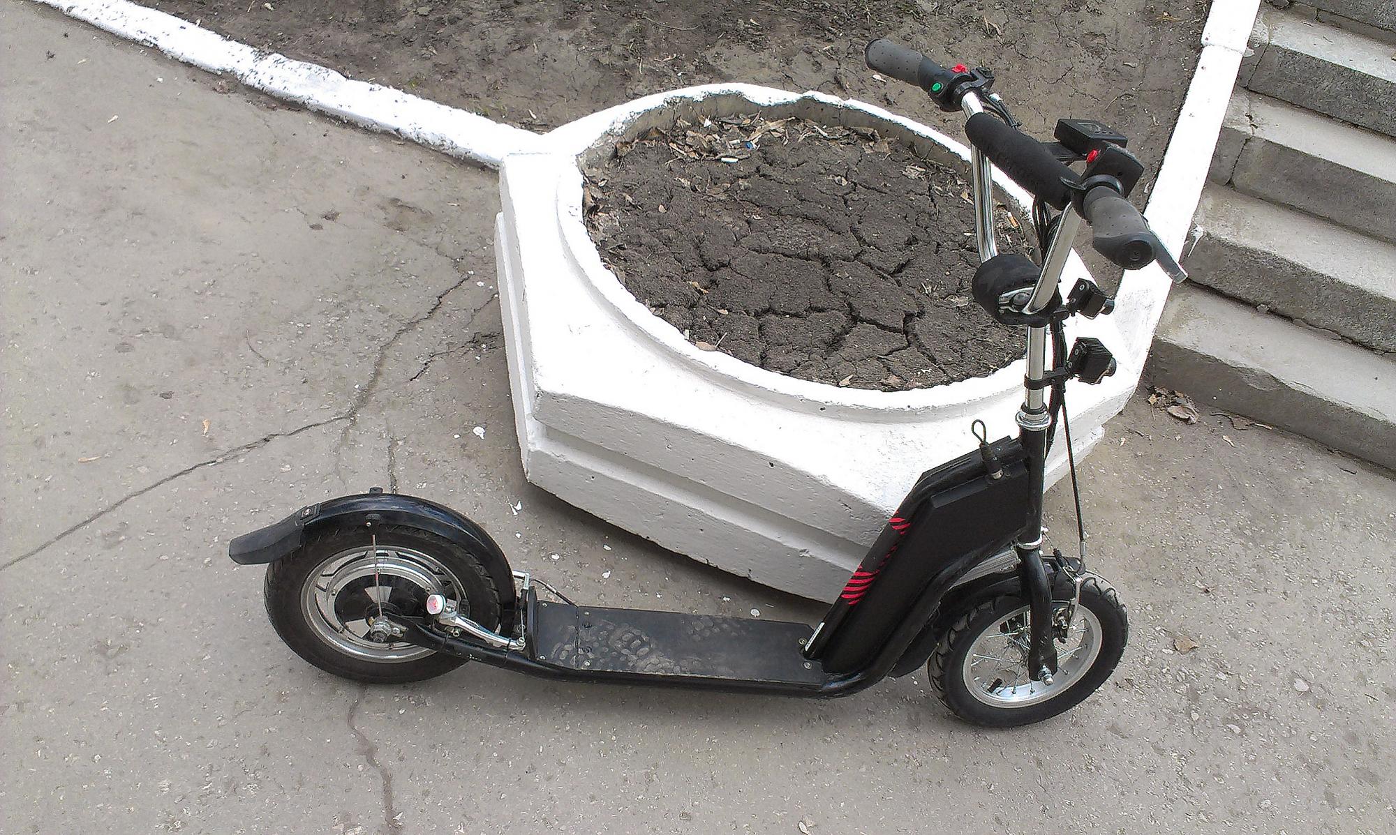

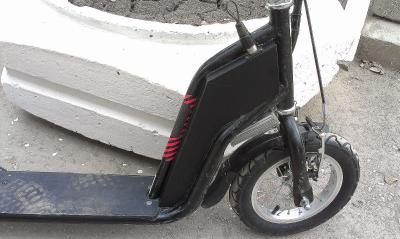

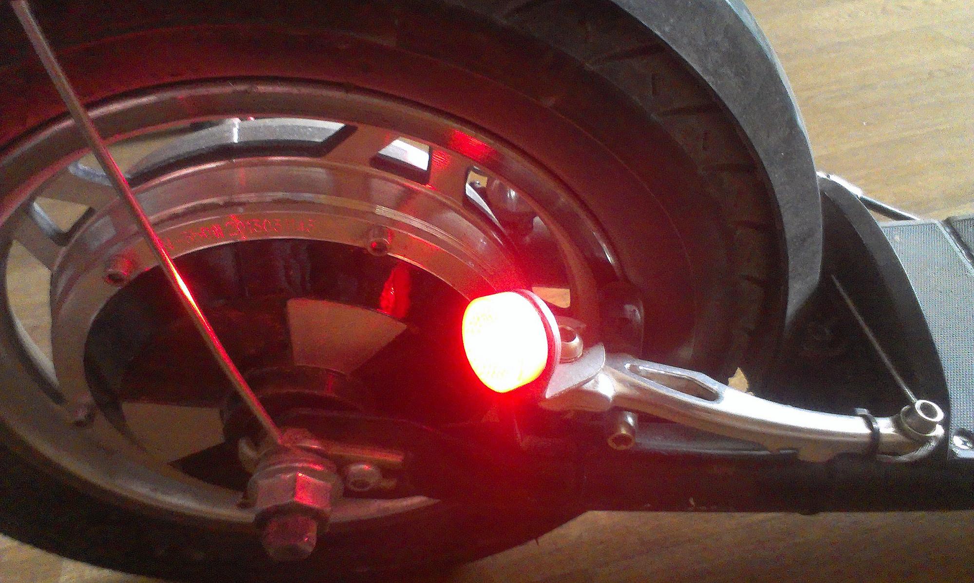

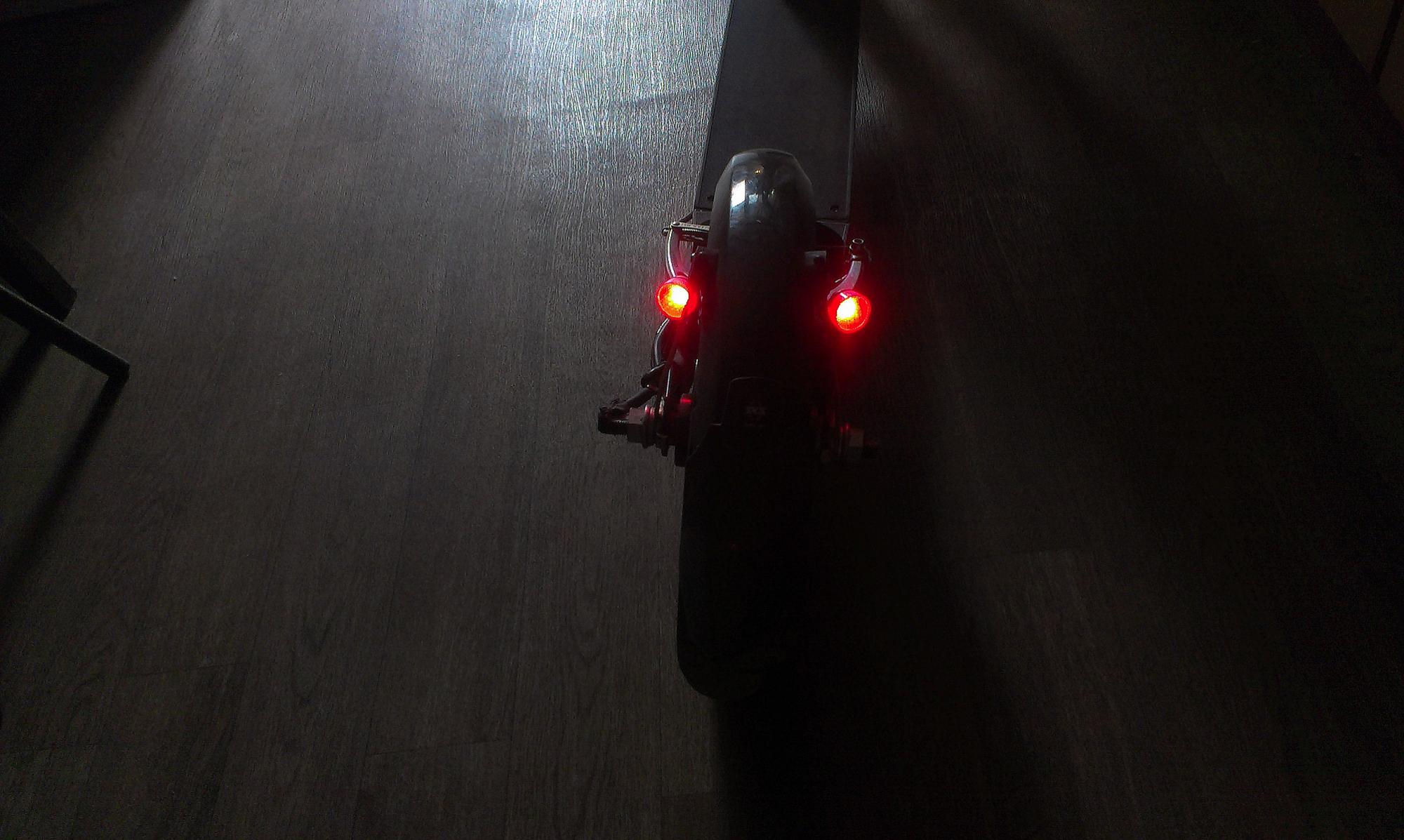

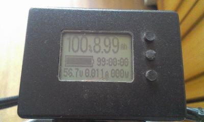

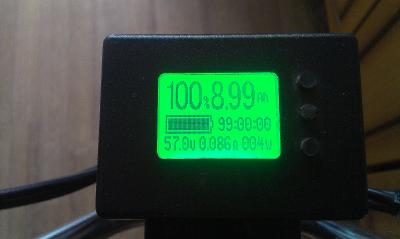

Подготовка к летнему сезону.
Изготовил корпус на аккумуляторы из обрезков алюкобонда, оклеил черной матовой пленкой.
Поставил ваттметр и задние стоп-габаритные огни.
Pavel__
Цитата: poraboloid от 18 Апр. 2015 в 13:50... Поставил ... задние стоп-габаритные огни. ...
Вы планируете ездить по ДОП ?
poraboloid
Ни в коем случае.
Исключительно тротуарный самокат.
У меня на нем жена с дочкой ездят, ну и я иногда.
Поставил для лучшего восприятия движущегося объекта, часто катаемся по вечерам на набережной, а там полно велосипедистов и роллеров.
Спереди свет также автоматом включается в любое время суток, сразу заметнее.
Второй побольше собираю, себе.
Вот на том иногда может и по дороге проскакивать буду, когда машин нет.
Туда и поворотники поставлю.
Liova
А где такие задние огни купить можно? Или как искать их?
poraboloid
#14
Самоделка.
Пара красных светодиодов в корпусе "эммитор" на алюминевых звездах, держатели и рассеивающие линзы.
Для крепления в данном случае были использованы мебельные уголки, от какого-то разобранного стола.
