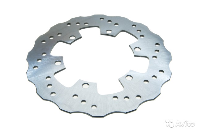

Диск взял похожий от irbis TTR250 :
Заранее убедились что диск 265мм, т.к. хоть и пишут что 260мм, надо чтобы диск был в плюс...

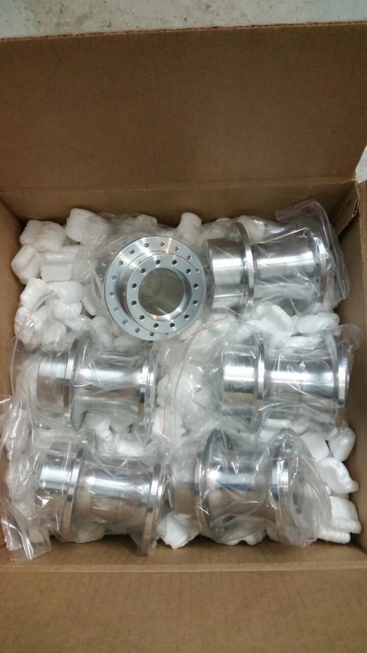

Вообще здесь было 2 пути. Первый путь купить родное колесо в сборе со ступицей, родной тормозной диск. Это все реально , но затратно. Второй вариант, поскольку есть свои втулки более мощные чем просто вело, то к своим втулкам...

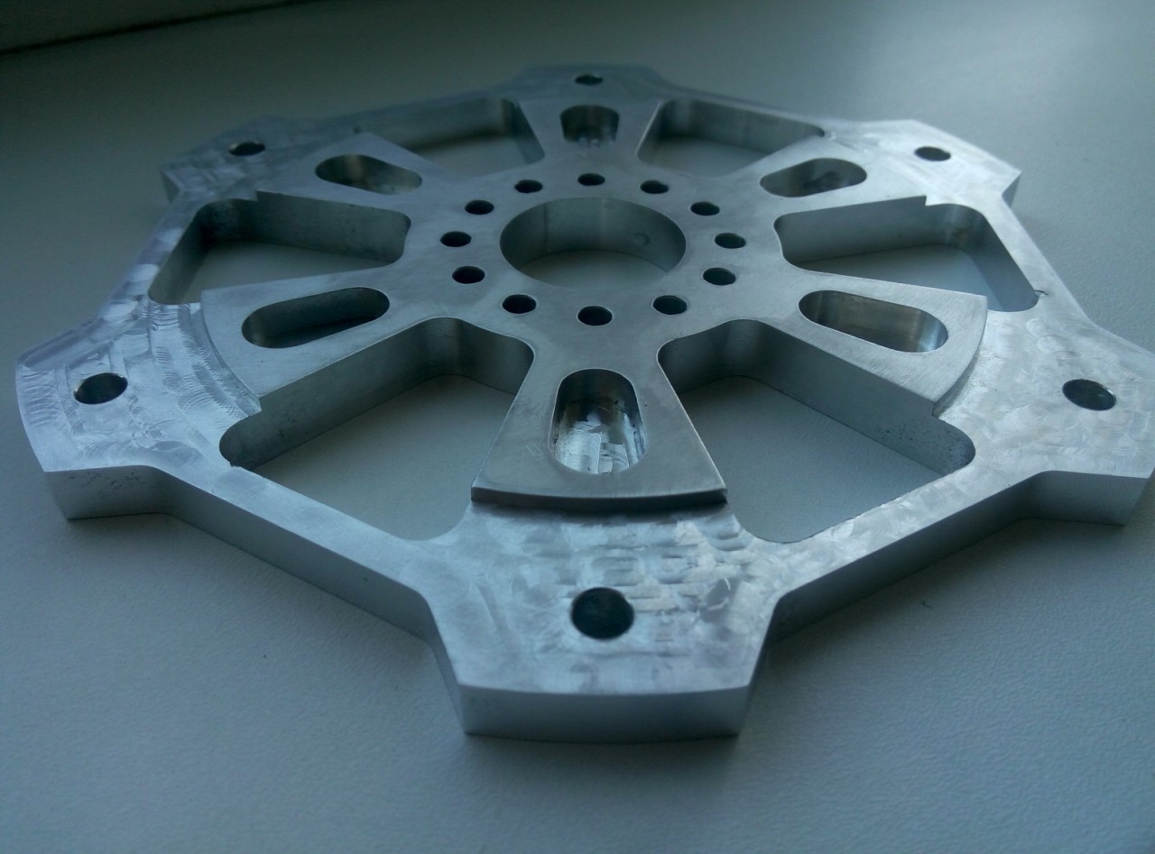

....сделать переходник для тормозного диска от TTR250 . Переходник запилил [user]kullx[/user]
Далее были опасения, что сам тормозной диск внушительный с переходником крепиться к втулке на 6 увеличили до 12 болтиков. Чтобы придать прочность этого соединения болтики были куплены каленые под конус.
Вообще нехилый такой момент если с большой скорости стопить байк, и все это вот 12 болтиков держит. Посчитать бы как-то в теории должны ли держать. Сама втулка из В95, этот материал то прочный, должен выдерживать.
Колесо в итоге готово:

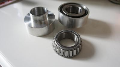

Еще переходник в рулевую, чашки свои с конусными подшипниками уже были сделаны ранее под  1 1/8 :
и соответственно переходник на тонкий мото шток и на него уже эти чашки:

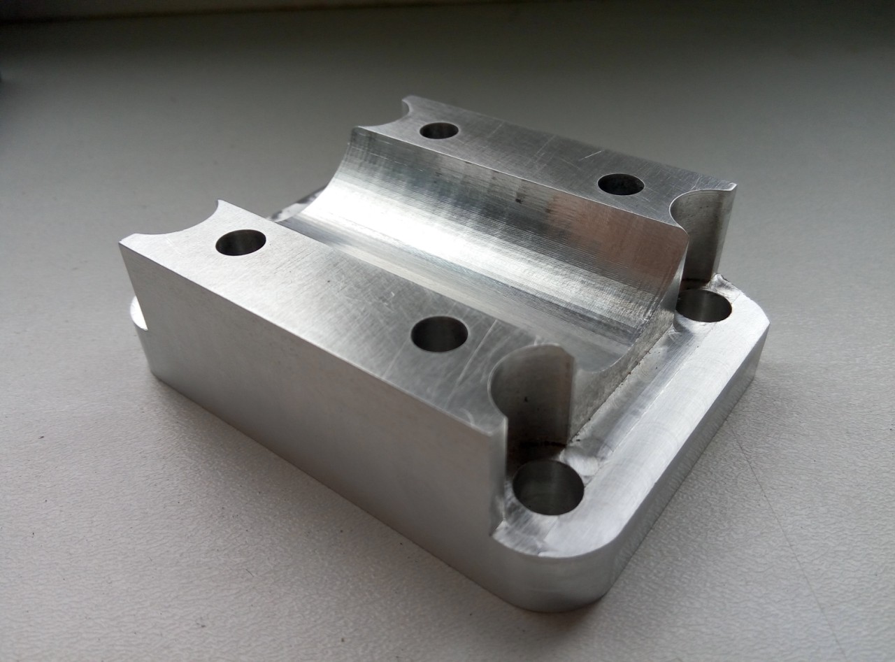

Верхняя корона конечно под моторуль , у меня вело 31.8мм, и менять не хотелось, т.к. на нем атас всего висит и коса проводов к нему. Расточили на короне крепеж под 31,8мм, но руль не зажимался , т.к. прижимает
не в середине как на вело , а надо  около 10 см ровного руля в центре, в этих местах на вело рулях уже изгибы и размеры гуляют. Поэтому подготовили заранее перед сборкой еще один переходник, который запилил [user]kullx[/user] :
Всякие переходники на токарке выпиливал [user]R3pt0r[/user]

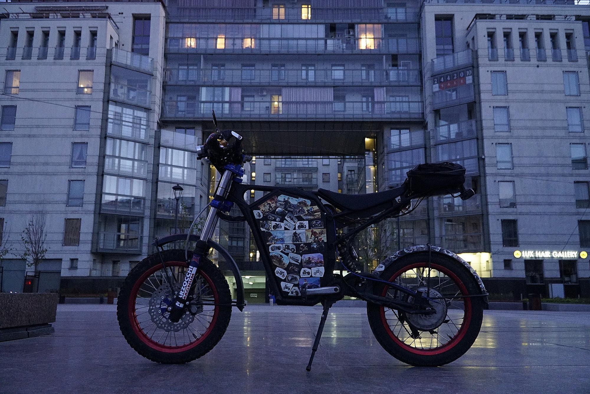

Теперь как-то так:
Ну только это ...в каждую раму прям не стоит ставить мотовилку, она очееень прилично прибавить веса со своей мотоспуцией и прочее. Тут еще удалось снизить вес за счет своей втулки прочной и легкой, диск тормозной почти на 100гр облегчали(вес тормозного мотодиска 950 гр) возможно еще один тормозной диск на лазер отнесу вырезать с него побольше....самому запарно перфорировать.
Ну т.е. надо быть очень уверенным в раме, чтоб все это ставить,  не усиленные стаканы вырвет.

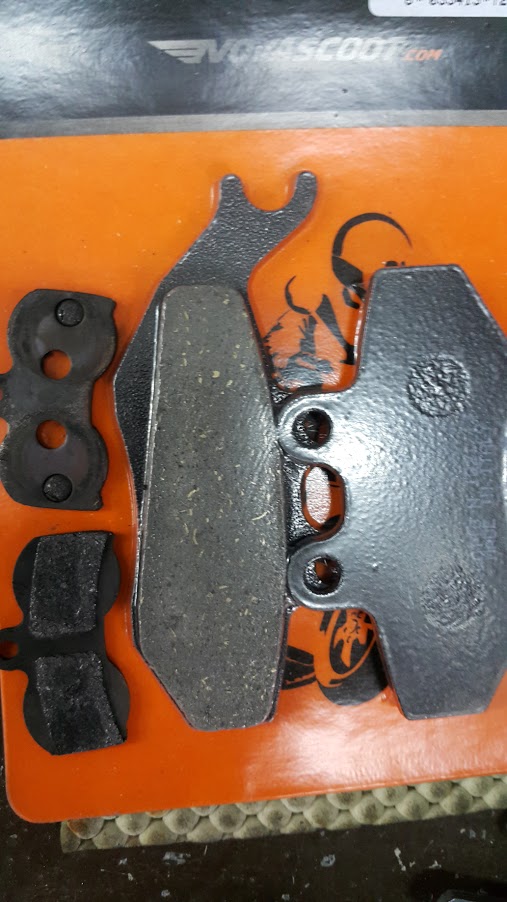

А, даже почти 3 пары за месяц) я же хопы повесил тоже с б.у. колодками, которые за недельку в ноль, потом эти EBD , правда без пружинки, забыль,  (сравнение с текущими от мотосупорта):
а еще 3 комплект вставил и тоже за пару недель в ноль и давай металл об металл тормозить))
Можно конечно и на велотормозах остаться, только надо научиться колодки делать самому или на завод устроиться по производству колодок :-D

Ну во- первых, хочу заметить что всю канитель с установкой вилки проектировал я. Много чего было нарисовано в солиде, много на бумаге.
Во- вторых, [user]Gen_ri[/user] постоянно метался, не зная что ставить в конкретном случае.  Приходилось по нескольку раз переделывать, перепроектирывать.
Генри пытался переложить ответственность за выбор комплектующих на окружающих, но в конце концов ему ездить, а не другим.
В третьих, с рулем конечно налажали. Надо было продавить, и заставить купить моторуль. Оказалось что толстый моторуль не равен толстому вело рулю.
Установкой руля был нагружен [user]Kullx[/user].
Я налажал с замерами тормозного диска, в результате спроектированый мной переходник оказался немного не таким как планировалось, но все рабочее. Вопрос восприятия.
