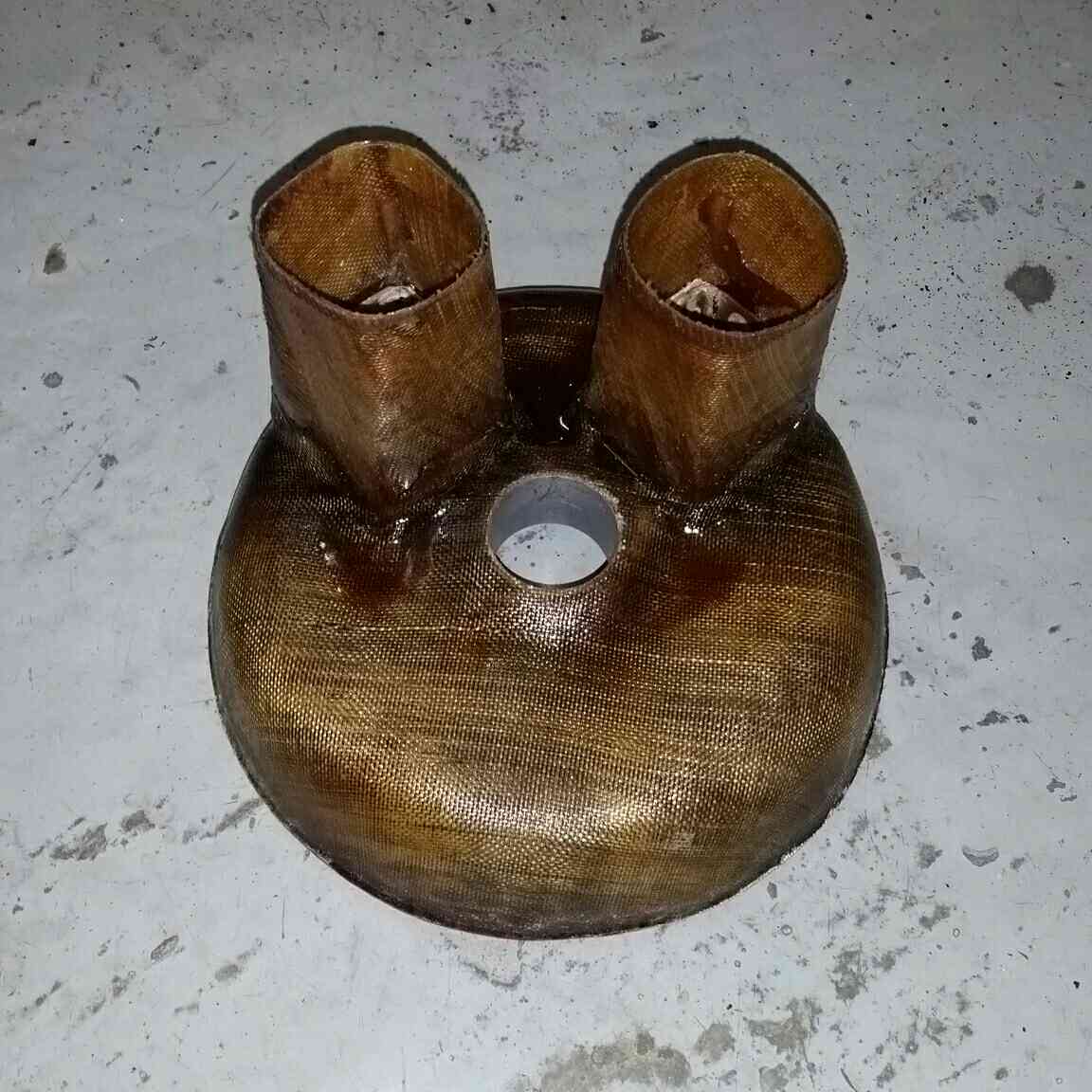

На днях продувку КРОМОТОРА закончили, корпус сделал [user]R3pt0r[/user] из стекловолокна.
Вентиляторы:
https://ru.aliexpress.com/item/Server-Cooler-Fan-FOR-HP-DL360-G6-360-G7-Delta-GFB0412EHS-DC-12V-1-82A-FOR/32735600910.html?spm=2114.13010608.0.0.KHbDsT
Ну в целом продувка помогла, сейчас по городу можно бодренько без перегревов держаться до 120гр. Но чудес нету , все равно температура около 100-120гр, когда по городу постоянно разгоны торможение.

ваш куллер более чем в 2 раза уступает по развиваемому статическому давлению куллеру, рекомендуемому чупой. Может в этом дело ?

Может, но я не говорю что вообще не помогло, сейчас весь город пролетаю без перегрева выше 120 гр, раньше все-таки и ограничение 130 градусов не помогало, вставал с перегревами. Сейчас более менее, но я просто о том, что температура не 50 гр на моторе, хотя дует очень прикольно). Все-таки вес байка около 125 кг, не шутка, гнать 85-90км.ч. и держаться около 100-120 градусов, наверно терпимо.
С фотами туго, времени не особо было продувкой то заниматься.
Крышки обычным образом сбацаны с обоих сторон:
https://photos.app.goo.gl/lUeqAURxN3PpW1Bi1
Вот еще чутка видео:
https://photos.app.goo.gl/GEBSiYZPsQPXERqm2
Пластинки-клапана на выходе потом отодрал в не ту сторону в спешке наклеил...

Отверстия в статоре заглушены? Воздух должен в идеале проходить через обмотки и воздушный зазор между ротором и статором.

Я заклеивал сначала дырки в статоре, но показалось что вентиляторы упарятся прокачивать, и все-таки снял заглушки на тесты даже(.
Gen_ri
Вваливая сегодня по ЗСД в ливень, собственно вентиляторы померли от дождя. Пока пауза, жду запасных вентиляторов  и надо было от дождя грамотнее защищать, либо в дождь отказываться от продувки.

Просушил, один спаренный блок вентиляторов все-таки выжил . Снизил тайминг с 5  до 4 на макс контроллере, после чего соот-но перестал кушать 6,5 кв, а где-то ближе к 5-5,5 киловаттам,  максималка около 85км., в потоке 90к.м., температура около 98-100 гр. После торможения на пунктах пропуска температура подымалась до 120гр. но далее снова восстанавливается на 100 гр. в пути, без продувки было тяжелее, приходилось тащиться 50-60 км.ч. пока остынет. Помогает продувка, если развлекаться с ней еще основательнее, конечно результаты будут нужные .

У меня такая конструкция после трёх палёных фанов в итоге сформировалась.
Защита от грязи и воды стопроцентная, проверено неоднократными длительными поездками в любую погоду.
Снаружи тонны говен, внутри всё чистенько, вентиляторы целые.

[user]slav[/user], центробежник с параметрами высокооборотистого двухступенчатого аксиальника будет больше по габаритам раза в два. Дешёвый фан безымянной фирмы скорее всего на подшипниках скольжения, сдохнет быстро. Обсуждалось ещё два года назад.
[user]Gen_ri[/user],
Ищи самые мощные фаны с давлением 100мм воды. Они недешёвые, но стоят того. Ну и защитить от от говен, разумеется, чтобы не убить.
Отверстия в статоре надо закрывать наглухо, чтобы воздух шел через обмотки. Даже несмотря на то, что воздушный поток снижается, эффективность продувки возрастает, так как всё теплоснтмается непосредственно оттуда, где выделяется

[user]slav[/user], я пробовал. Такой 10см центробежник сливает по давлению топовому сан эйсу по бОльших габаритах
