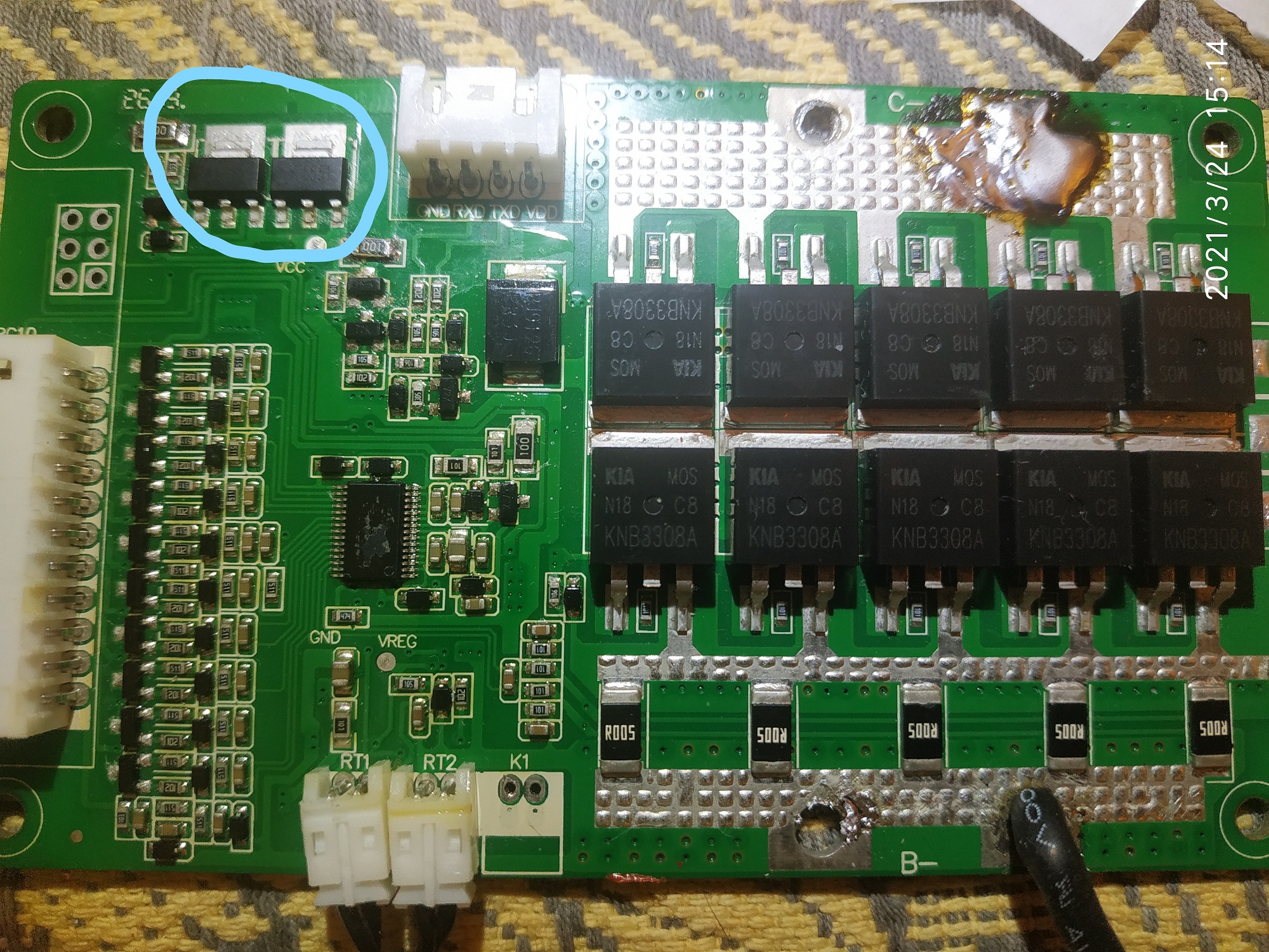

poraboloid
shublank
Привет всем.
Кто нибудь знает почему вот эти транзисторы начинают грется в состоянии, когда батарея даже не подключена к самокату. Шлейф балансировки втыкаешь и они мгновенно нагреваются. Выпаивал процессор, BQ плату , а один хрен нагреваются эти 2 транзистора ZT5551. Их замена также ничего не дала
