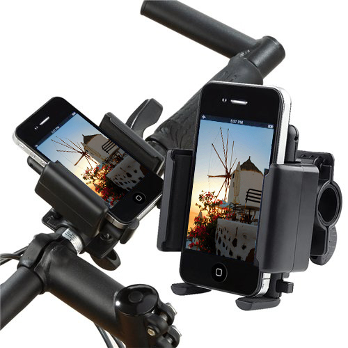

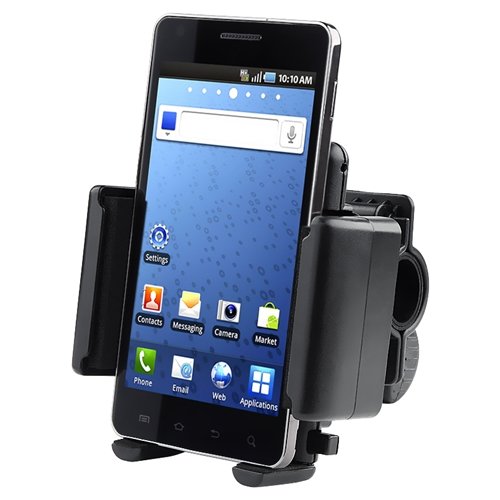

По держателю, тоже есть замечания. В такой оболочке вы лишаетесь возможности управлять смартом.
Т.е. напр. сдвинуть карту, чтобы посмотреть ландшафт впереди, уже не получится.

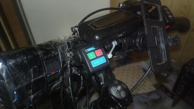

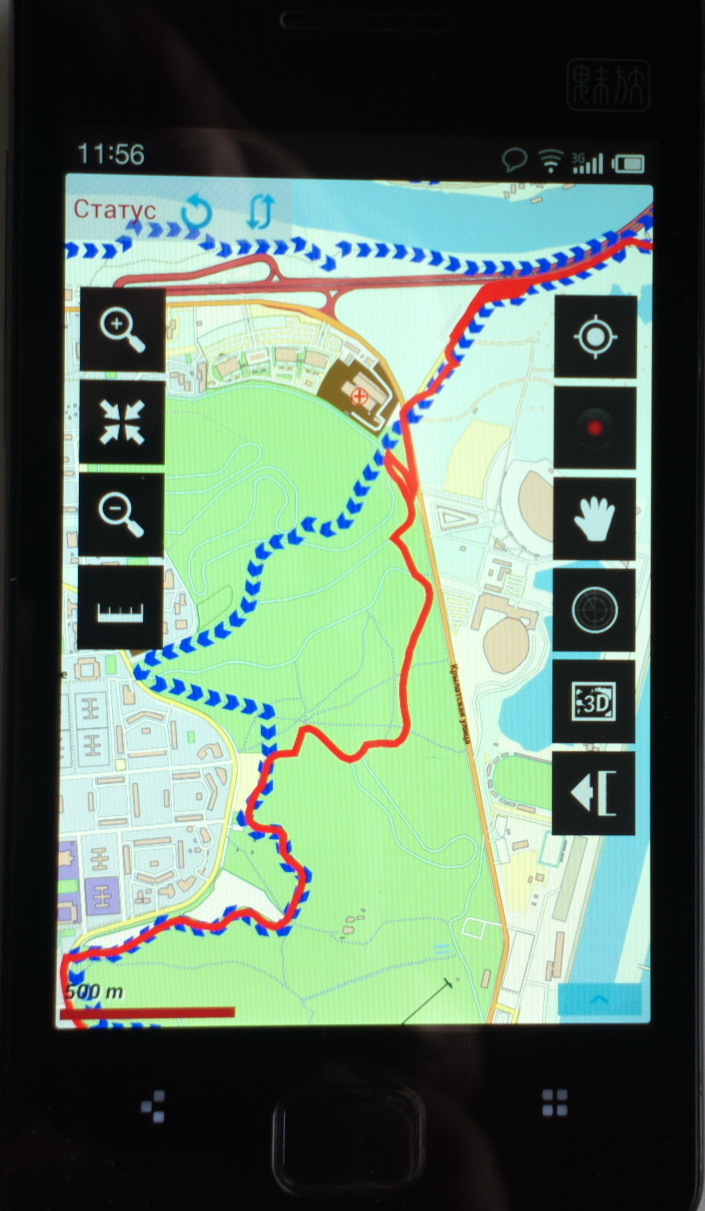

Правильный держатель изображен на моей фотке.
Велик чужой, но это неважно:
Фотку с правильной софтиной, уже выкладывал...повторюсь:

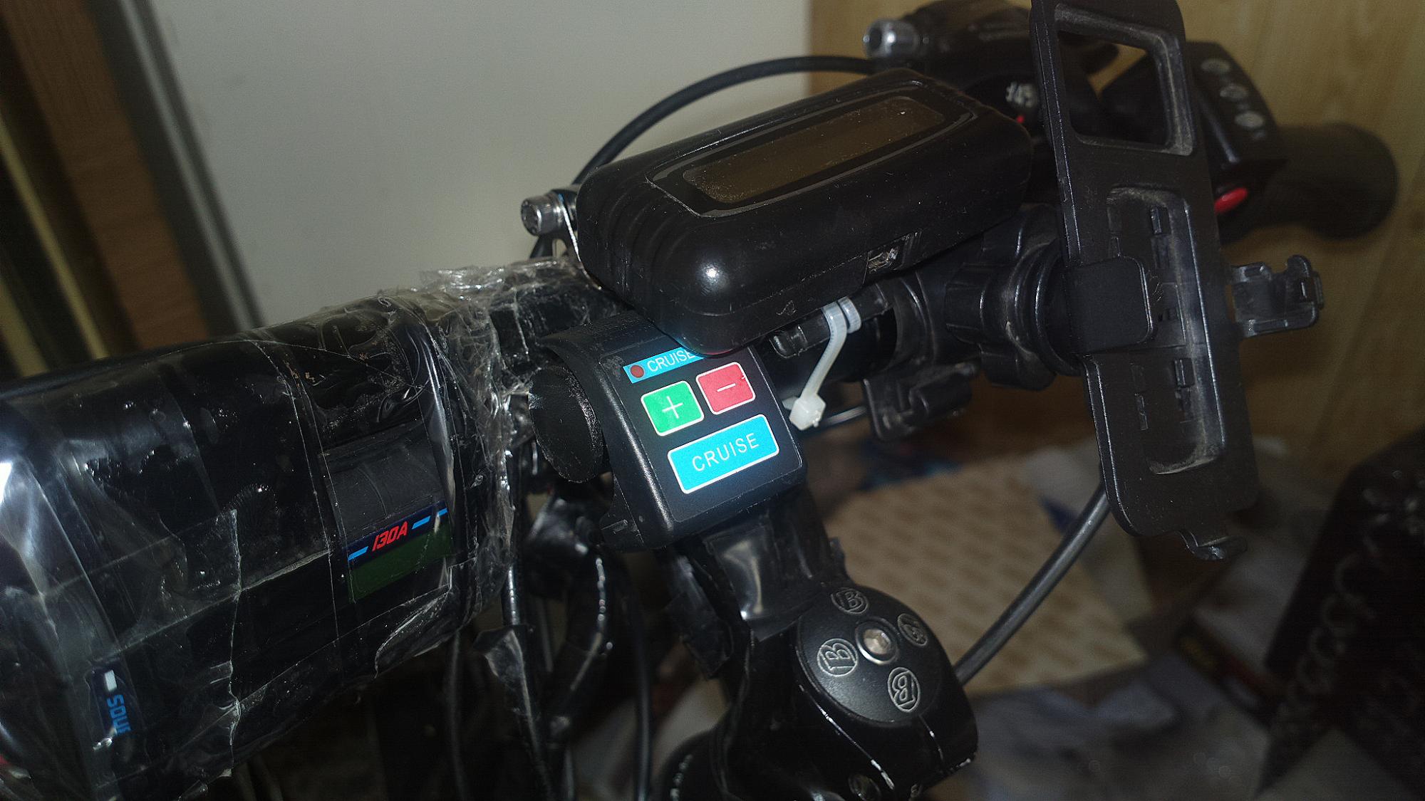

Получил я вчера на подобии этого:
Сошел с дистанции ...
