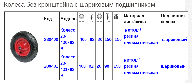

pavlikai
#177
Цитата: pchelomor от 19 Дек. 2014 в 09:00
На Вилли стоят 410 мм в диаметре, 120 мм - шириной.
а такие колес вас не устроят? прада это в Украине цена 210,30 грн.
Мой детский электромобиль https://electrotransport.ru/index.php?topic=19307.90#quickreply
AS2
[user]pavlikai[/user], Таких колес и у нас навалом. Пчеломор хочет, как я понял, что-то под разболтовку, а не со встроенной ступицей... И резину не "круглую", а как на автомобиле.
pchelomor
[user]AS2[/user],  абсолютно прав! Нужна именно резина, а не вонючий, не знаю, пседво-нейлон и желательно не круглую, тогда колеса будут смотреться. Разболтовка приветствуется, т.к. разобрать резину, не повредив диск, оказалось невозможно. Не знаю как там их в Поднебесной собирают.  Вот замоделил т.н. КЕНДУ и накинул на Вилли. В принципе смотрится не хуже. Даже больше сходства с оригиналом...
