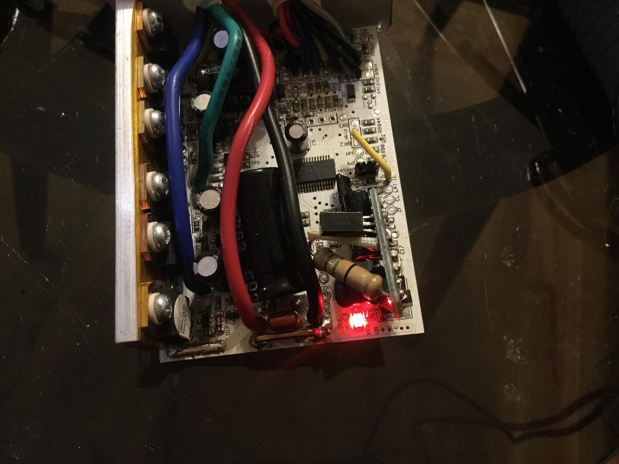

[user]0730[/user],  отлично , глаза бояться - руки делают.
Вот мне тоже  точка RV  заинтересовала...   похоже на Reverse и если порассуждать - контроллер с какого-то ебайка , если и есть реверс у  контроллера то  он не выведен за ненадобностью , т.е. не распаян  - опять  RV   :)  Попробуйте ... попытка не пытка , как говорил товарищ Берия ....
Кондеры - смотрите которые по питанию висят , те и меняйте..  Еще нужно будет  питание слаботочки посмотреть. Если не ошибаюсь на отдельной платке виден гасящий резюк  стабилизатора +5В , вот его  для 48 вольт тоже надо увеличить ...

Вот мне тоже  точка RV  заинтересовала...   похоже на Reverse и если порассуждать - контроллер с какого-то ебайка...
Я как-то осенью в Призме на распродаже купил парочку:
А про питание слаботочки, тоже правильно, помню были проблемы с газулькой, когда я экспериментировал с переводом на 48V. Иногда, как бы круиз-контроль появлялся...
З.Ы. Проверил - 4,9V. Вроде, всё в порядке? Или "слаботочка" где-то в другом месте проверяется?
З.З.Ы. Там на беленьком фоне, ещё масенький красный диодик мигает - красота!

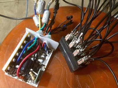

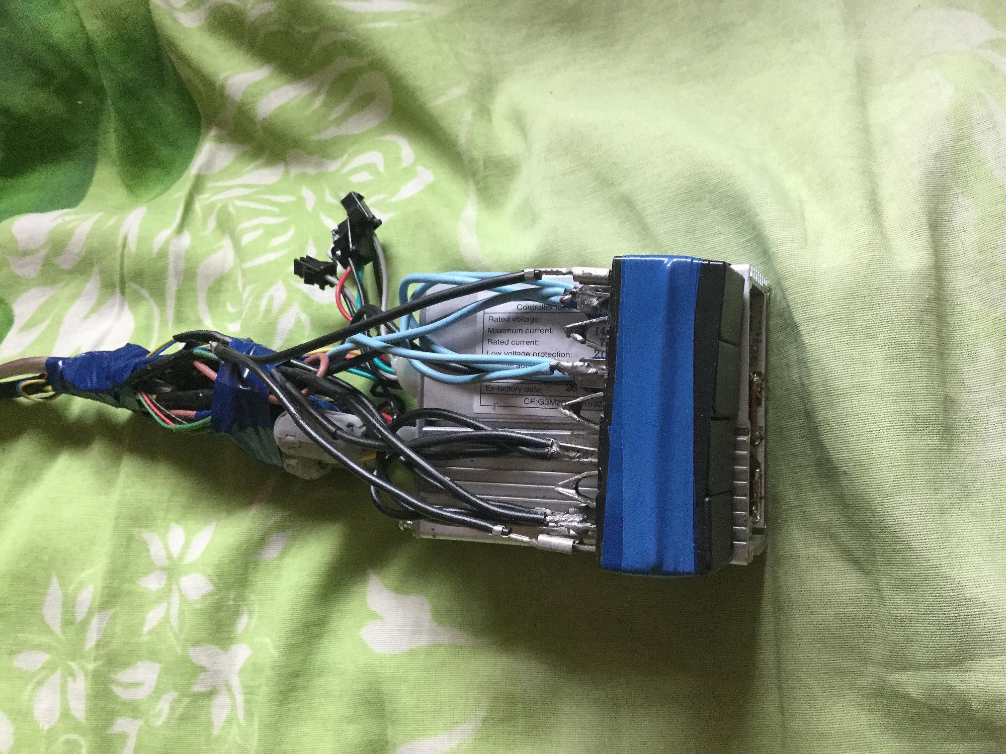

0730
Итого, на контроллере реверса не нашёл. Собрал переключатель скоростей из 4-х автомобильных реле, работает, но вид - смотрите сами... Ужас!
И немного смущает сам факт использования реле, ведь они будут отжирать батарейку?
Есть идеи, как по другому организовать реверс?
ra6fnq
Делать реверс как на обычном асинхроннике, меняя только пару фаз.

TRO
И пару датчиков холла.
Пару корпусов микросхем логических переключателей. Перед четырьмя драйверами транзисторов и в разрыв двух датчиков холла, и все. Такая доработка эквивалентна перелючению двух фаз и двух датчиков холла релюхами. Если контроллер безсенсорный то схемка чуть упростится.
Цитата: 0730 от 02 Сен. 2015 в 00:20
Итого, на контроллере реверса не нашёл...
Как искали? На что замыкали? Трассировку не делали - могли банально "по дороге" не запаять резистор защитный...
0730
Замыкал на "корпус" и на +5v. С трассировкой, вероятно, всё хорошо, ибо всегда была ответная реакция в виде изменения характера вращения МК...

Итоговая версия:
А это не было искомое переключение передач? ;-D Хотя возможно, что для включения реверса контроллеру требуется скорость в 0об/мин - довольно логичная логика для обычного м-к.
А попробуйте - не поедет с отключенными холлами? Тогда будет всё заметно проще +[user]TRO[/user].
