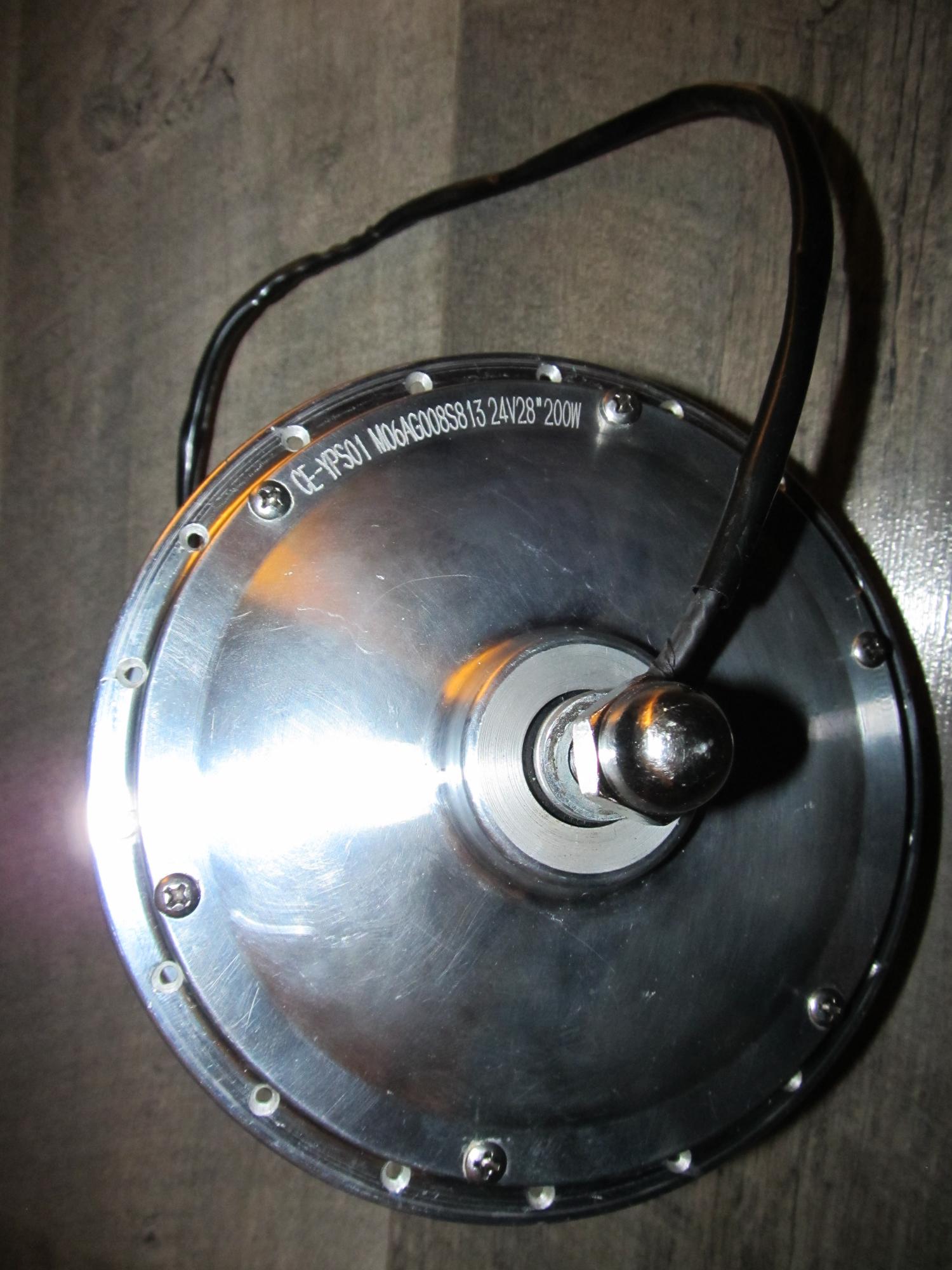

horrorlv
#107
Принесли несколько движков, я решил купить. Один из них Xionda YPS-01 щеточный, без сенсорный. Был ли у кого такой, сколько можно вкачивать безопасно?
