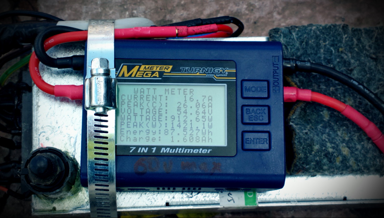

Хер хрен дождешься! Я даже готов дать денег, чтоб быстрее сделали нормальный дисплей! 2015 год однако, а там такое...((... (с учетом стоимости изделия)
На самом деле, Чероку тоже можно сделать регулируемой от 100 до 1500Ватт.
Только нужна (небольшая) помощь форумчан в виде совета.
Позже сформулирую соотв. вопрос в профильной теме!
Вот нашел фотку. Пиковый ток 26А, а текущий, только 16А.
Потенциометр приклеил в левом нижнем углу:
А справа - мокрая трячпка для охлаждения  :eureka:

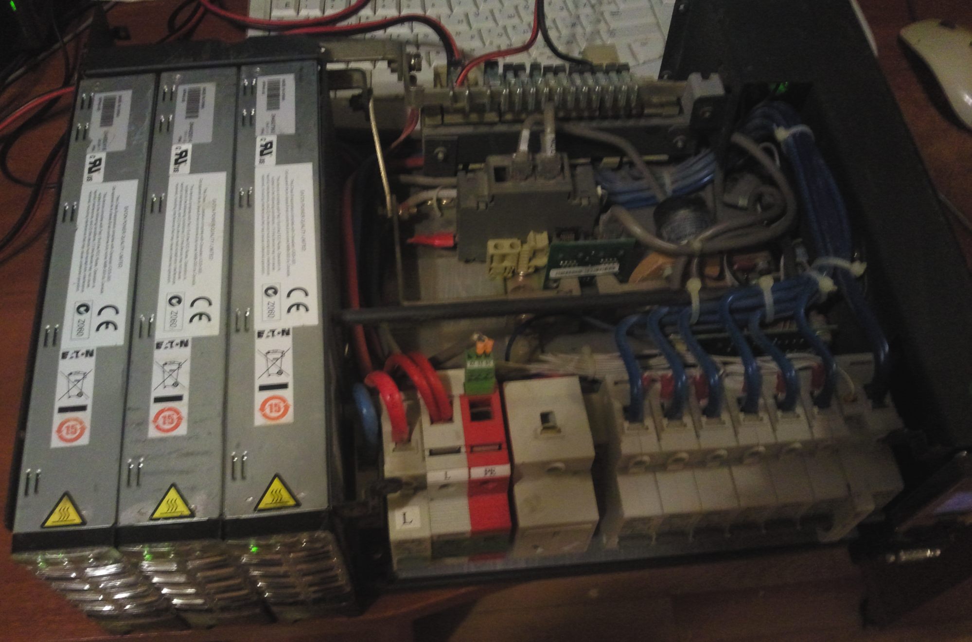

#159
незнаю,у меня с липосакцией не бахают ни чероки ни эатоны :-D
ну как бы стало ясно,что является причиной большинства бахов-
1) открутившиеся винты силовых фетов от тряски при транспортировке. фет неплотно прилегает к радиатору- рано или поздно бах
2)нужно программировать входное напряжение 70в,тогда от низкого напряжения  не будет ничего бахать,и блок включается даже от постоянного тока при напряжении 100в и стабильно работает. если прошито абы как-бах  %-) обычно стоит 160в почему-то :bn:
специально для этого разорился на материнское устройство с головной панелью для корректного выставления всех параметров этих зарядок :dance:
коллега Dimad63 так же помог в прояснении ситуации с эатонами и чироками и ,коих у него дохлых вагон и маленькая тележка лежит в углу.
спустя полгода т. к.  видимых причин для бахов не было.
Короче протягиваем гайки!!
липосакция как ни странно совсем не причем :exactly:
