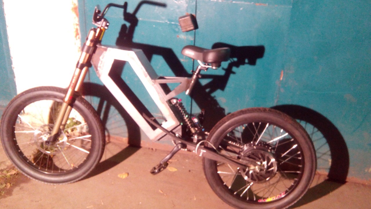

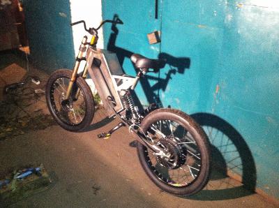

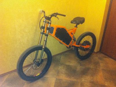

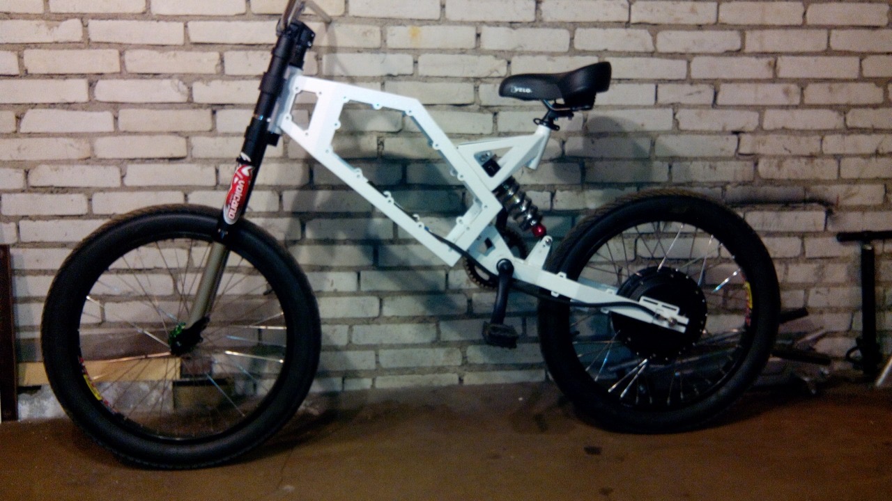

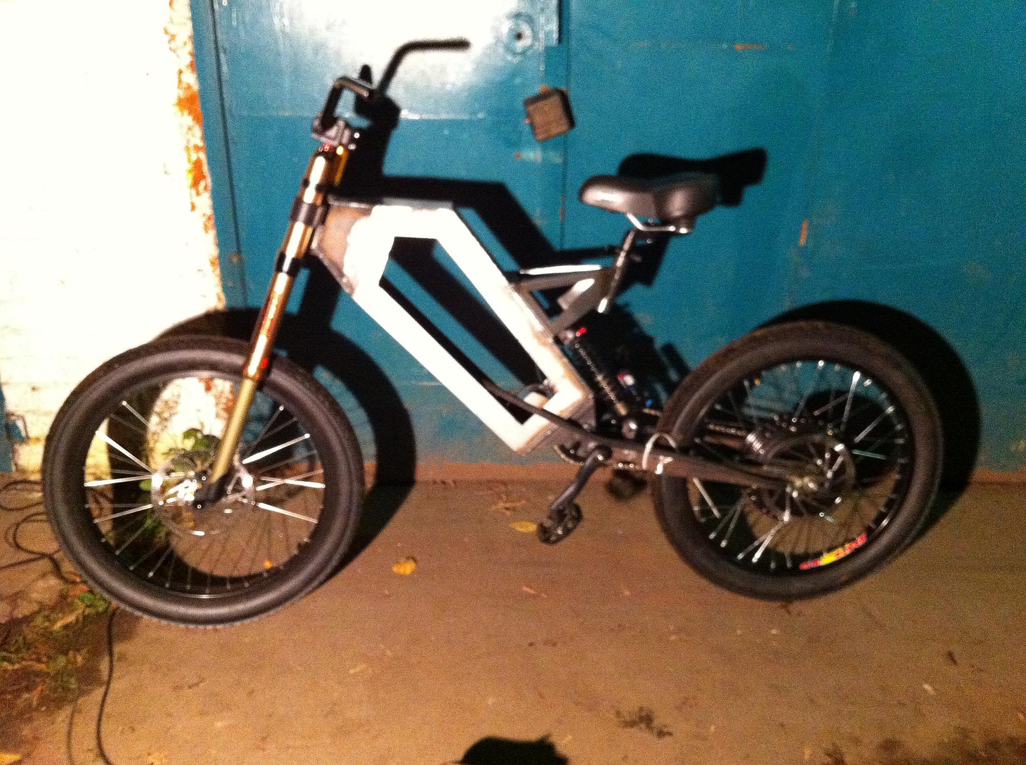

Итак, по просьбам жаждущих, немного истории! Первая многострадальная рама, ещё не Гранъ, но на пути к ней. Создавалась для отработки геометрии и технологических процессов. Была собрана в ЕДИНСТВЕННОМ экземпляре:) в настоящее время отдана в хорошие руки для дальнейших экспериментов!

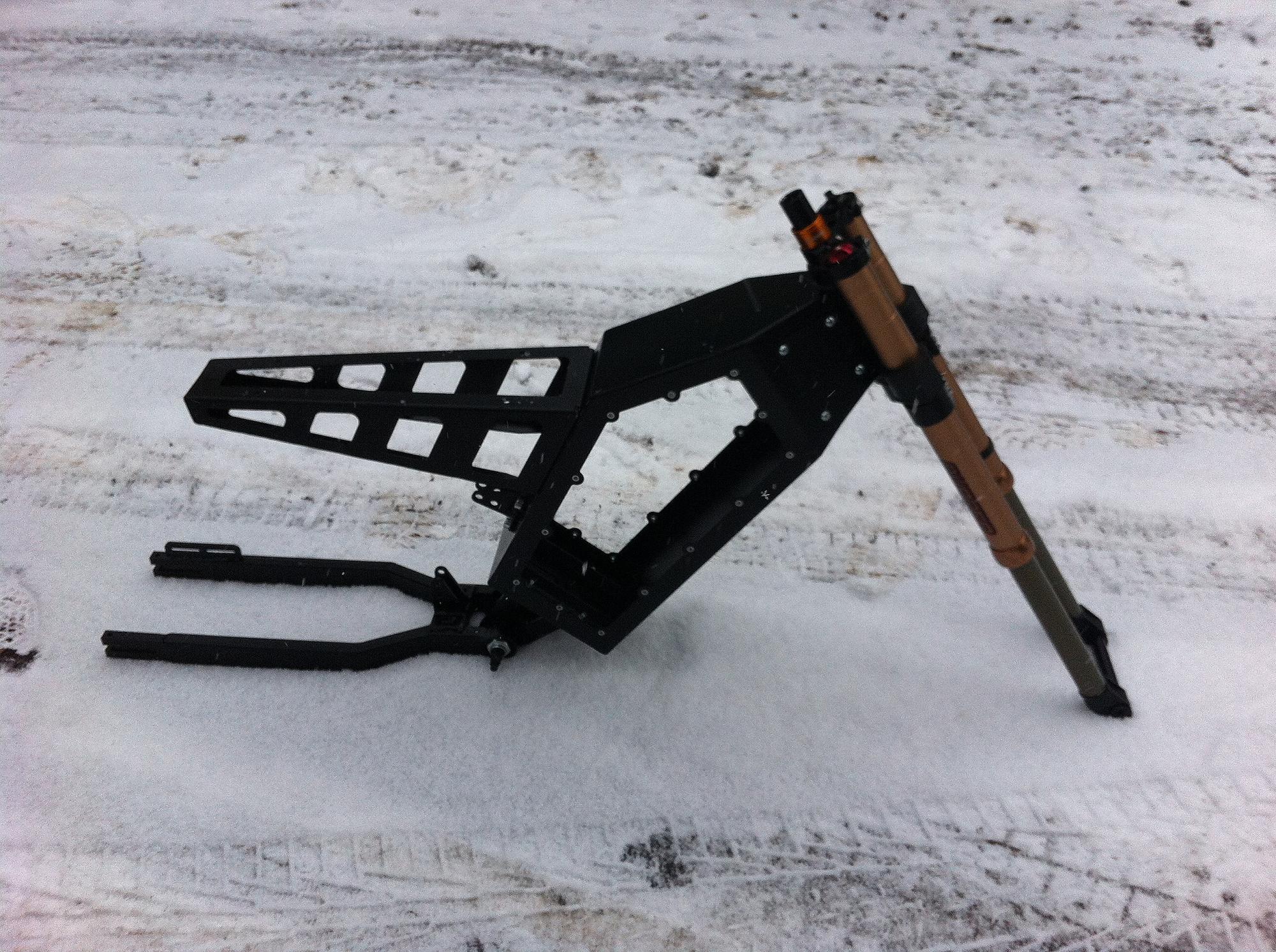

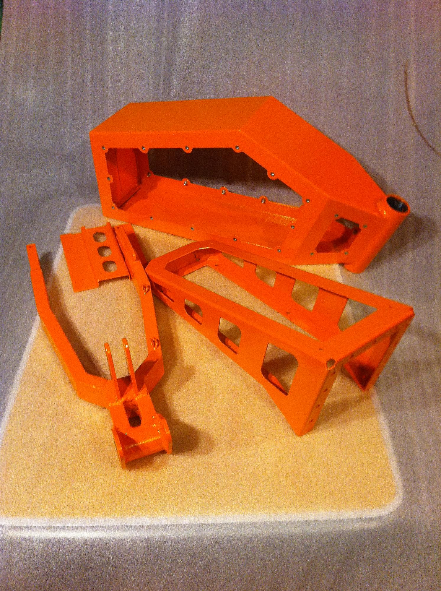

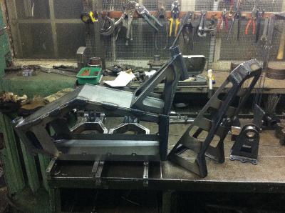

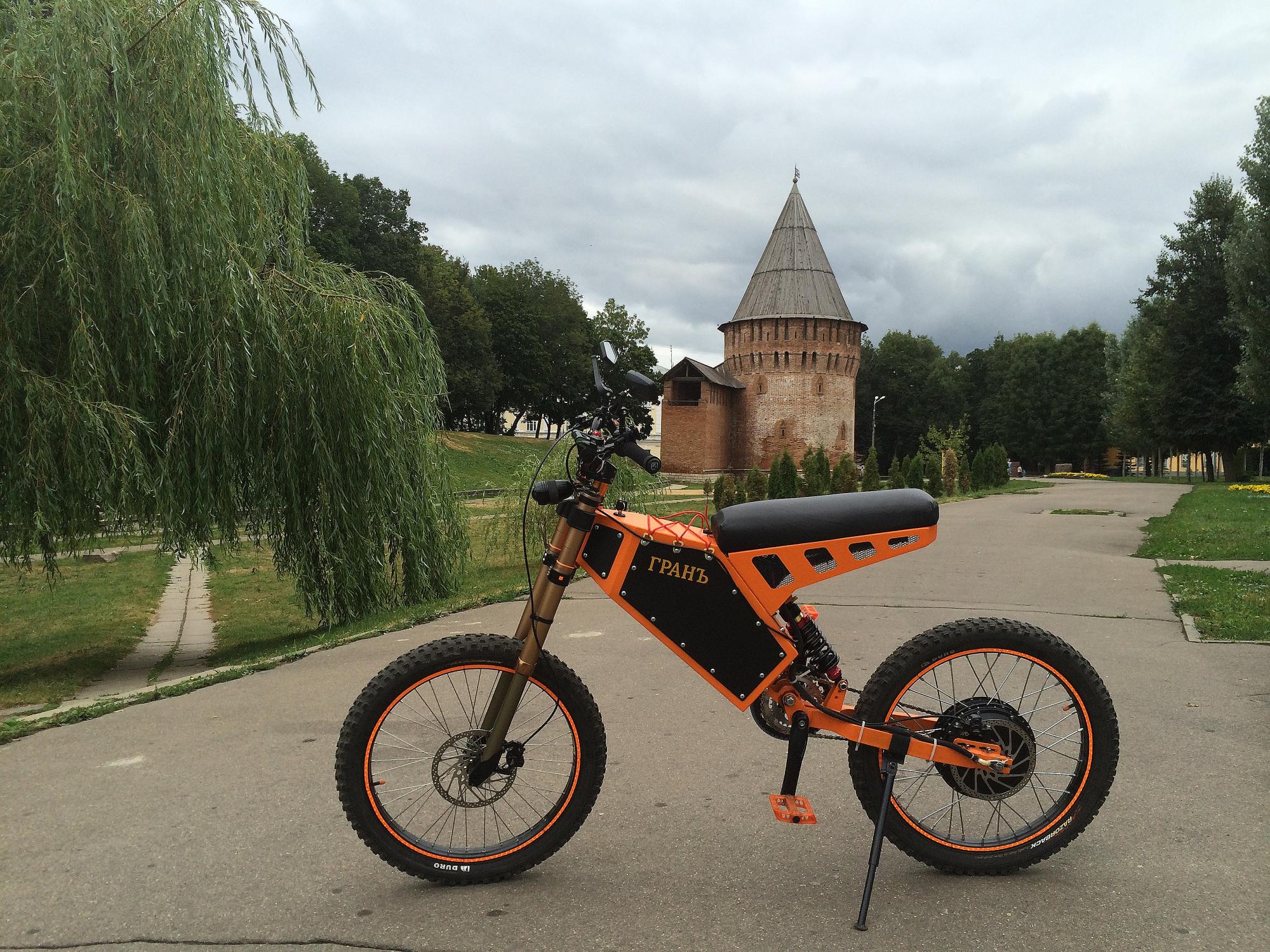

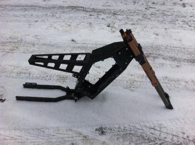

Установочная серия рамы "Гранъ"! Была выпущена в количестве около 30шт.

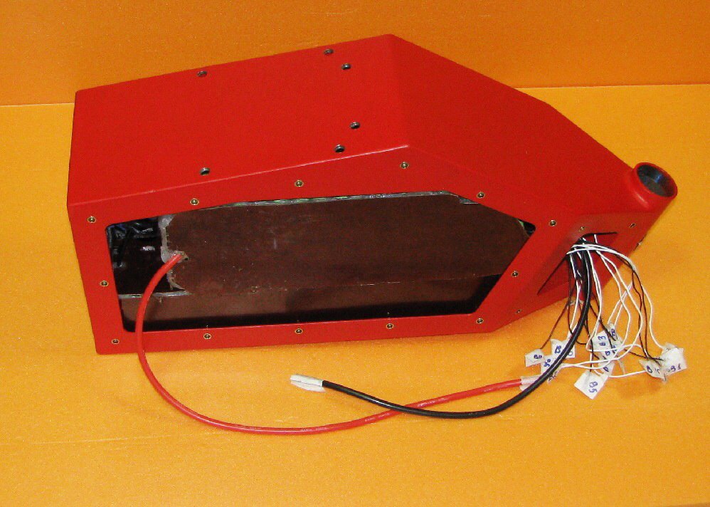

Поскольку рама задумывалась как универсальный конструктор, то этой её особенностью мы активно пользовались для отработки отдельных узлов.
В частности было выпущено несколько коробок из установочной серии разной толщины стенок и разной толщиной усилителей. От 1.0 мм до 2,5 мм (в основном экспериментальные конструкции попадали в руки тест-пилотов и хорошо знакомых юзеров).

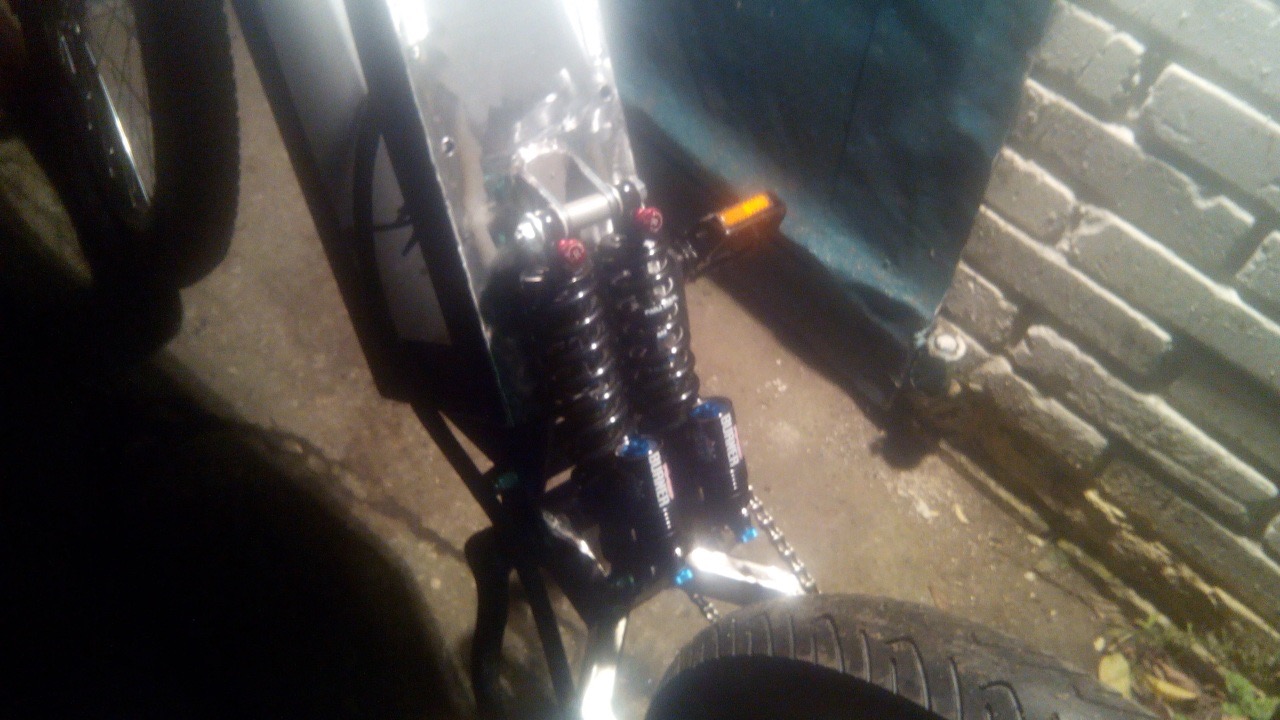

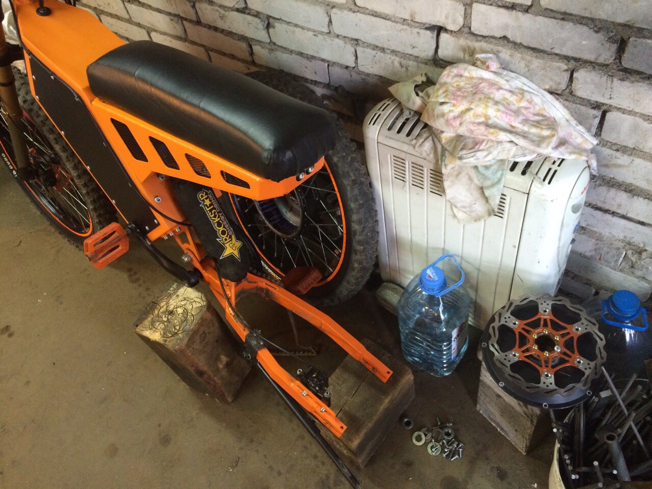

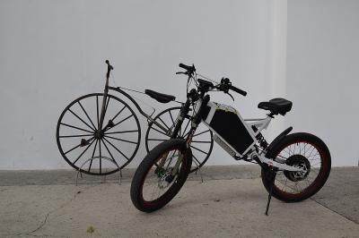

изредко, на вторичном рынке возможно встретить опытные экземпляры кросс и вело сидений. на фото видно отличие, данные моделей не более 5шт.
Кросс- с зауженной задней часто. 2шт. Серийно не выпускались, т.к. на наш взгляд размещение на них крайне неудобное.
Тоже самое можно сказать про совмещённый узел каретки! Было выпущено два экспериментальных экземпляра с такими узлами. (Сложно, не технологично и дорого)

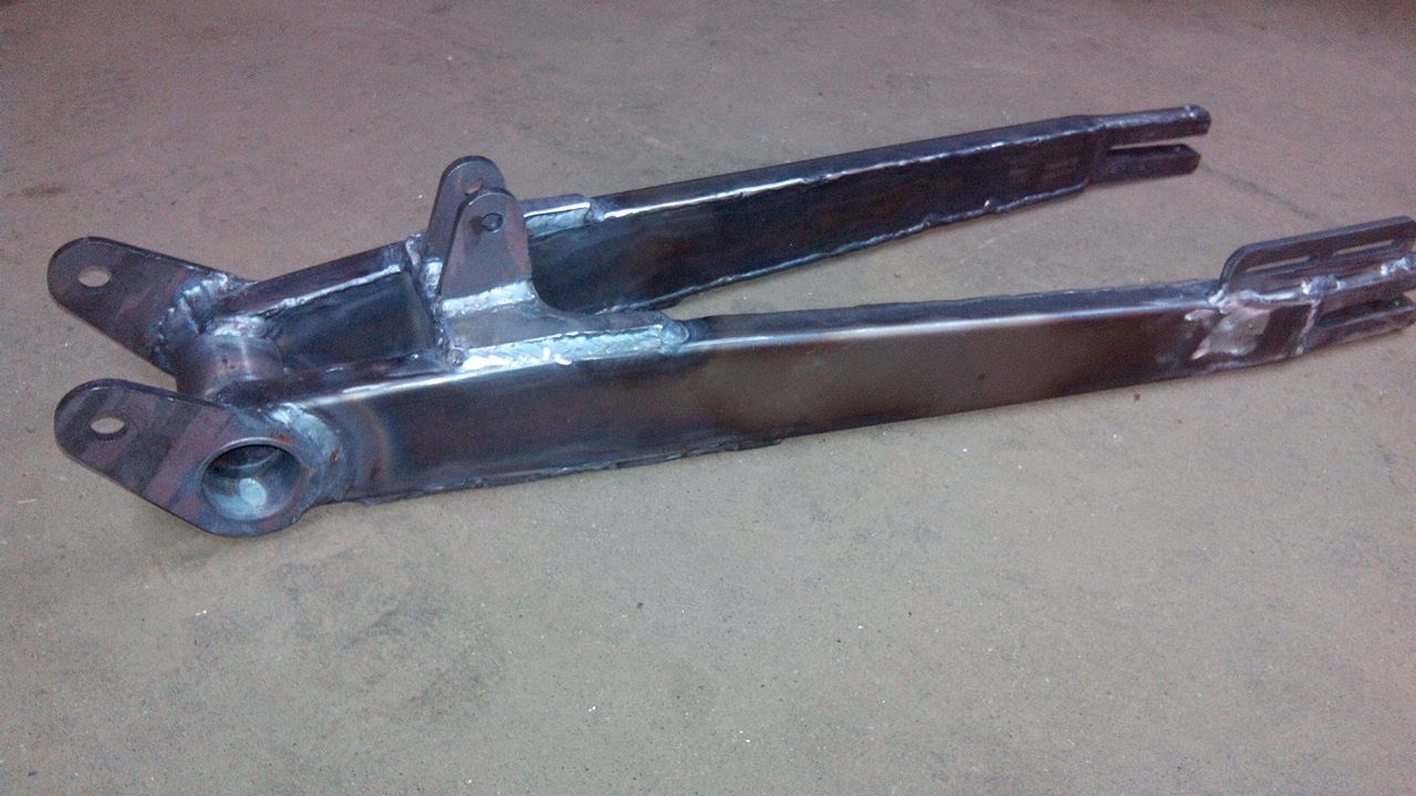

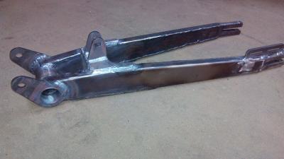

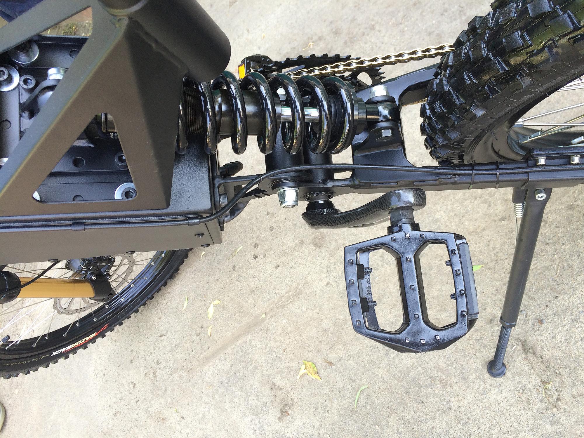

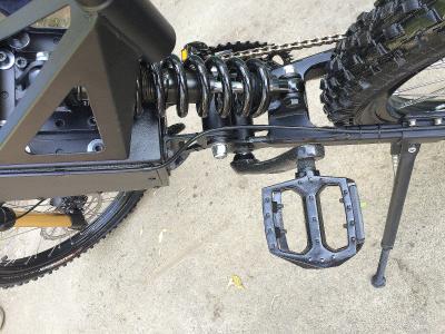

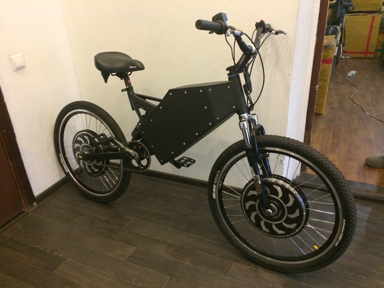

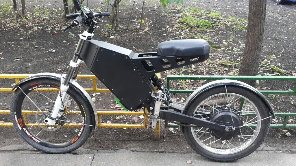

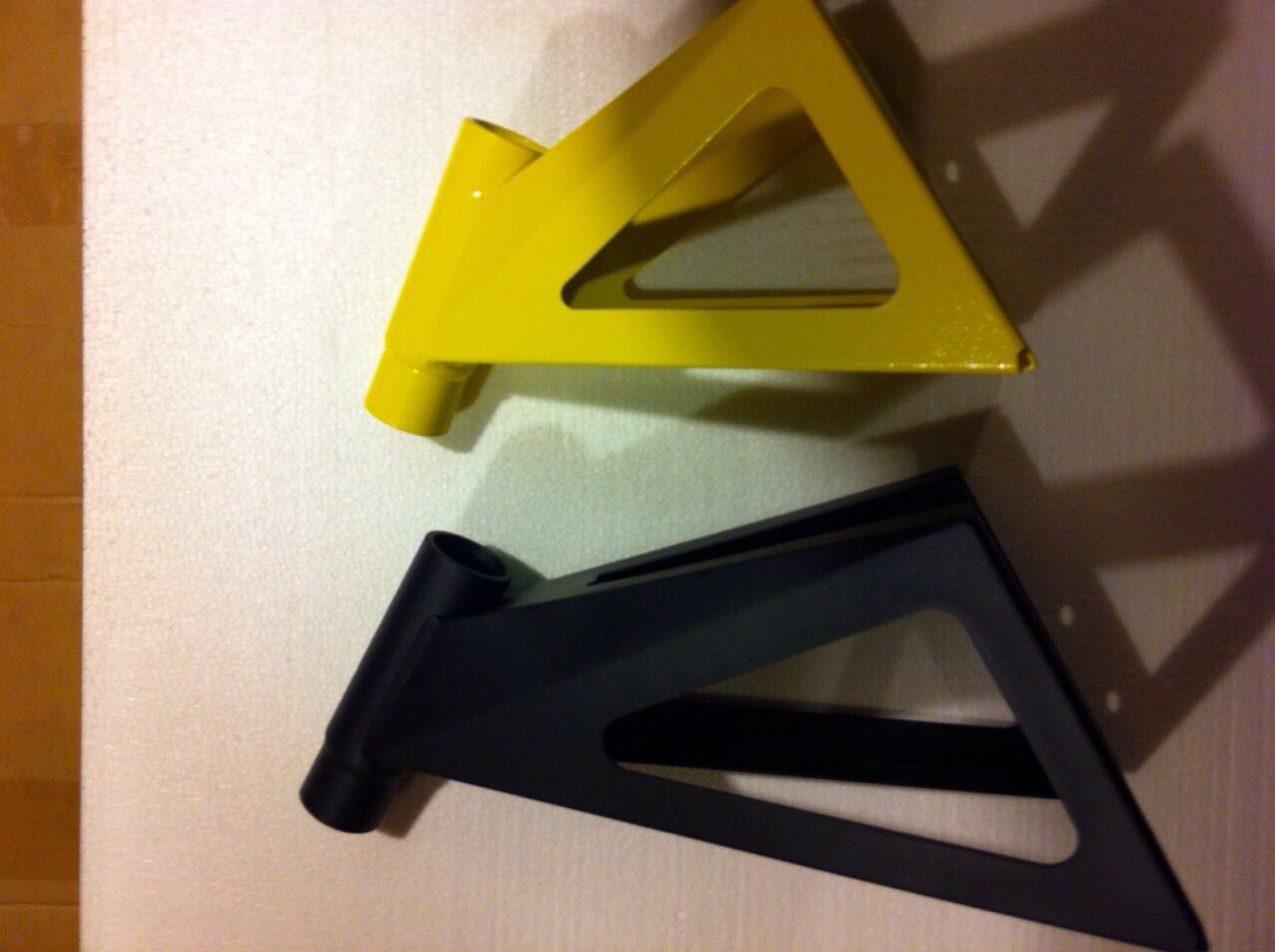

На установочной серии первоначально использовался маятник в котором были обнаружен технологический брак.
Поэтому было принято решение БЕСПЛАТНО заменить маятники на установочной серии. Дело происходило во время сезона, поэтому было принято решение быстро разработать замену,изготовить и заменить. Всего поменяли около 30 шт. До сих пор на них нареканий не поступало.
Так же шла дальнейшая разработка и эксперименты по улучшению маятника. Было выпущено несколько экспериментальных разно- толщинных маятников. Было выпущено несколько экземпляров, но данная конструкция была признана не технологичной в условиях не массового производства.

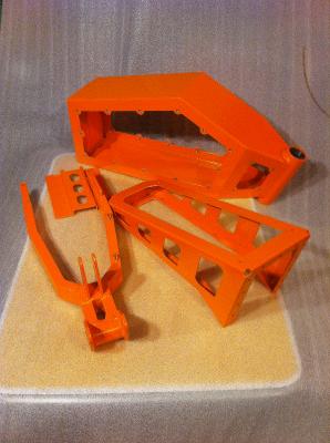

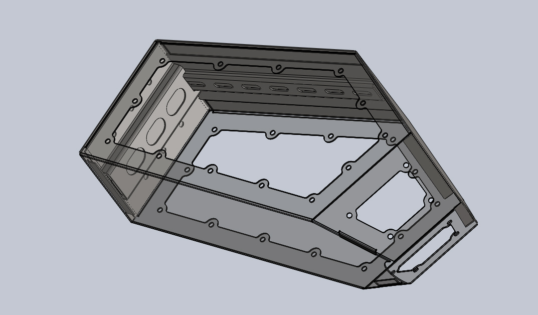

По результатам транснациональных велоэлектропробегов, в основную коробку рамы были внесены дополнительные изменения по усилению и разработан новый маятник. Можно сказать, что это и есть серийная ГРАНЪ.
Визуально изменения практически не заметны, но приведу примеры.
Установочная коробка:
Серийная коробка:
Соответсвенно последняя версия маятника выполнена под каретку 100мм/148мм
Данная конструкция более технологична и безопасна в эксплуатации.

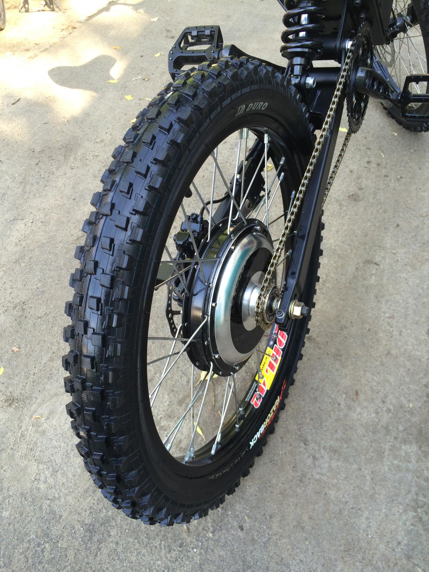

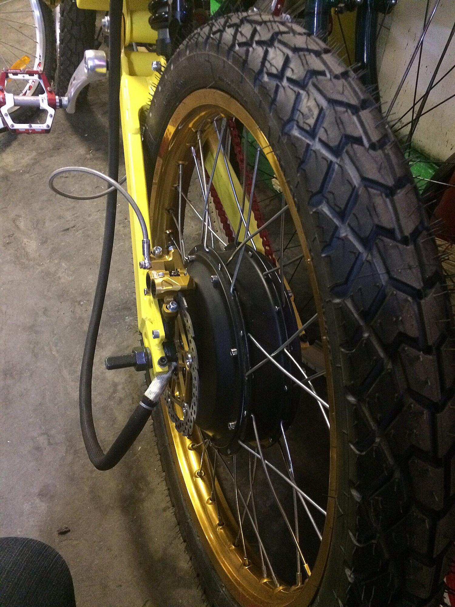

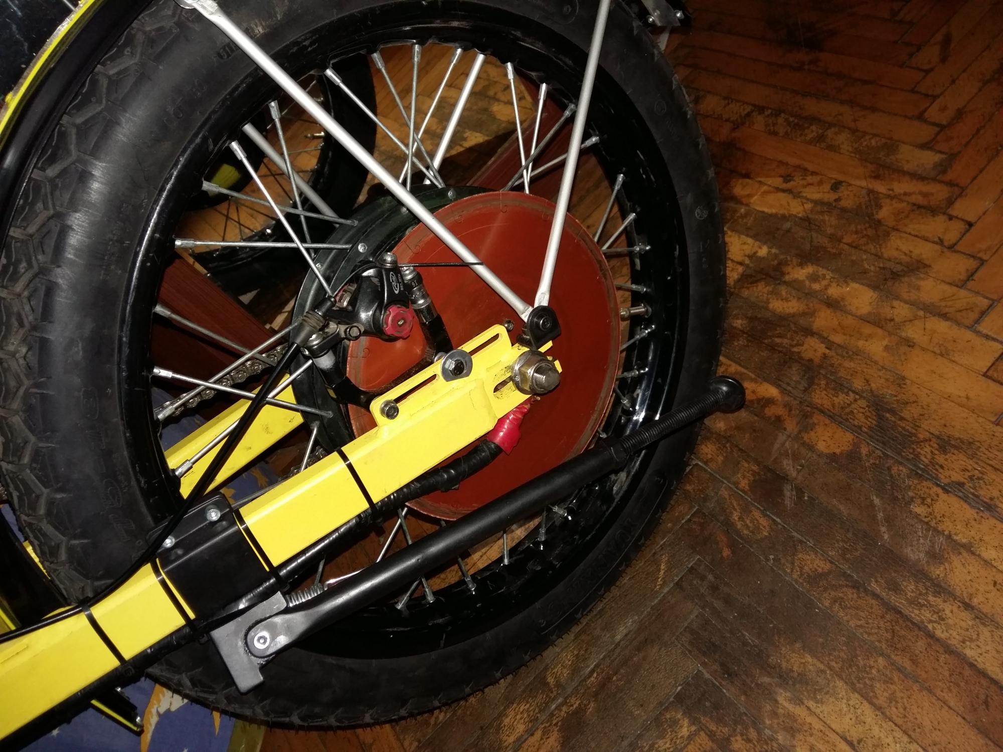

Рама ГРАНЪ конструктивно позволяет использовать как вело, так и мото компоненты. Некоторые умудряются используют даже строительные компоненты... Пример тормозного механизма выполненного из диска строительной пилы!!!

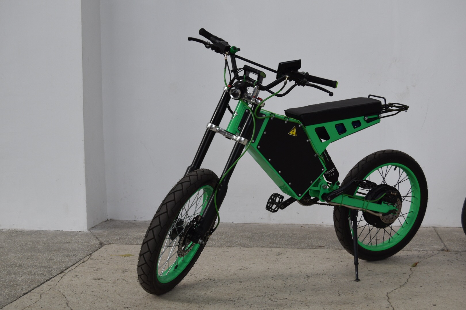

Конструктив иногда используют для построения двухмоторных компоновок. На моей памяти таких существует две.

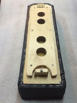

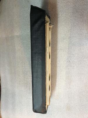

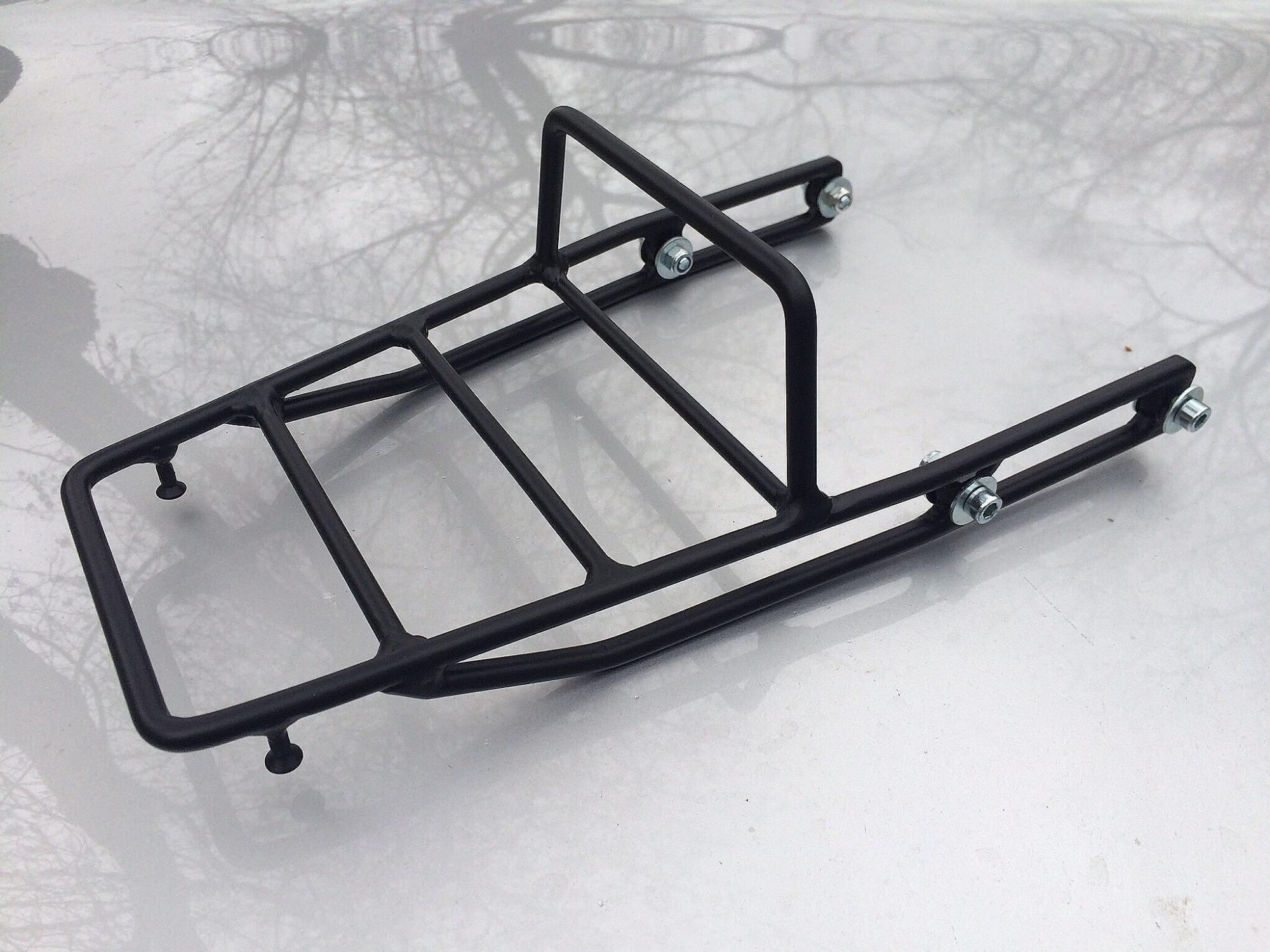

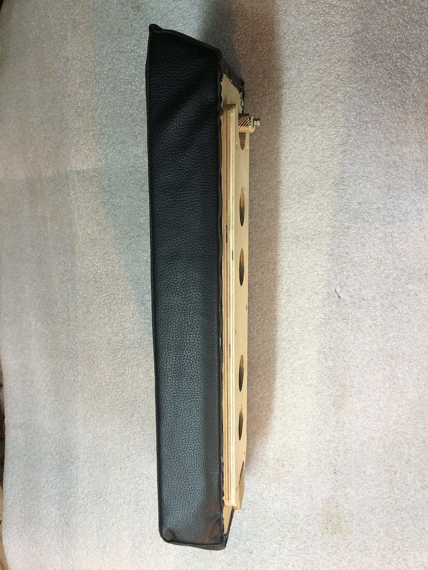

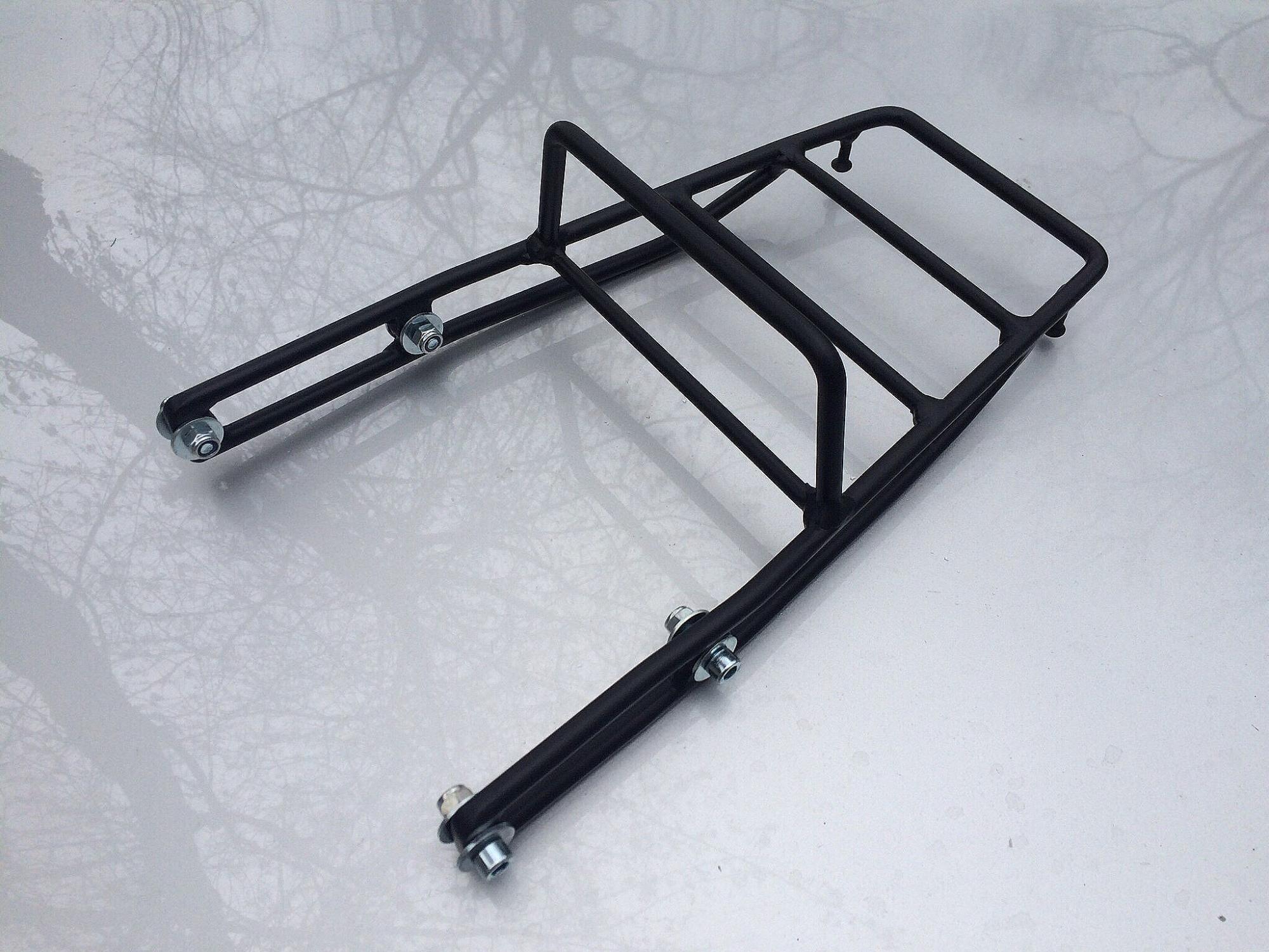

Опционально выпускается: диван для кросс сидения, багажник-ручка, удобнейшая вещь при затаскивании/вытаскивании аппарата на улицу,универсальная подножка (подходит для большинства e-bike с сечением трубы маятника 20*40мм), пластиковый карман для контроллера.
1.
2.
3.
4.
Добавлено 11 Ноя 2015 в 17:47:31
Максимально- в маятник входит мотоколесо R21" 80/100

Letnab
#447
Цитата: Ballu74 от 11 Нояб. 2015 в 18:37
Спасибо за подробный рассказ  :-) :wow:
Вопросы:
1. Вес
2. Рулевая - размер
3. Как определить по раме, что это серийный образец последней версии при покупке на вторичке?
1.?! Вес вы можете посчитать сами по показателям в этой же теме, на 5 странице, но моё мнение, что занятие это бесполезное. Ибо 5 кг+/- при общем весе девайса в 60 кг уже как-то не существенно:)) вес это скорее маркетинг, чем здравый смысл.
2.44 мм под промы, либо под такой же рулевой конус.
3. Снимаешь боковую крышку и сравниваешь с тем чертежом, что я выложим выше. Думаю,вам не составит труда найти 18 отличий?! Кроме того, с Лёвой стороны под крышкой на техноплощадке снятия усталости выбит четырехзначный номер!!!

jazg
Оу, а маятник на грани не из трубы, вот это зачёт! :wow:
xiaomi mijia scooter
ferum
[user]jazg[/user], вроде этот текст относится к этой картинке...
