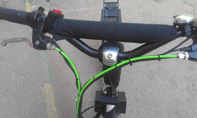

Ищем утеплительную трубку для кондиционеров на нужный диаметр (Зовется обычно "Флекс").
Отрезаем нужный кусок по длинне, разрезаем вдоль.
Прорезаем вдоль с одной стороны, надеваем на руль или другие места, где ребенок может стукнуться.
Для красивости можно сшить чехол на липучках, или купить готовый велосипедный - зовется "Защита пера".
У меня так на обоих самокатах сделано.
poraboloid
Специально сфотографировал, когда кататься ездили.
Защита от удара об горизонтальную часть руля.
Защита от удара об вертикальную часть (ниже).
Цена вопроса - 12 рублей за метровую трубку флекса в леруа, 30 рублей за ткань, 25 рублей за застежку - липучку.
Жена на машинке за полчаса сшила чехлы.

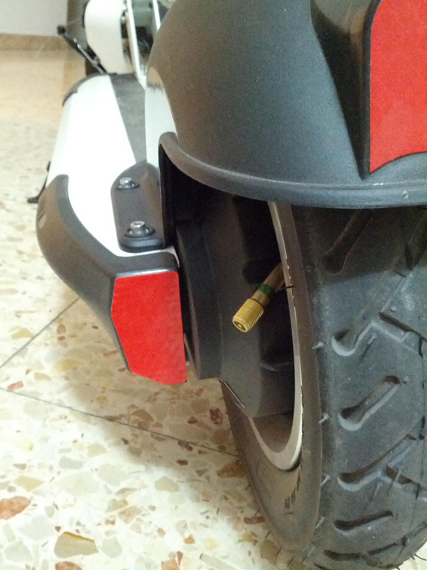

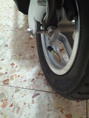

Самокатный народ, встал вопрос о покупке запасных камер к Quick 2.
Так как в наших палестинах кошмарную родную Кенду предлагают по скромной цене 45$ за ОДНУ КАМЕРУ! и за ними нужно ехать в Тель-Авив, буду благодарен за онлайн-наводки Ebay, Ali и пр.
А также вопросы: а какие камеры влезут в наши покрышки (Кенда), 20 х 2 1/4 например?
и поделитесь пожалуйста техникой загиба трубки ниппеля на камерах в домашних условиях, под заднее мотор-колесо, например.
Спасибо.

Я это к чему, на переднем колесе трубка загнута к центру колеса и её конец почти заподлицо с диском, на заднем такой загиб невозможен, т.к. трубка будет упираться в двигатель, и по этому она выгнута в сторону и наружу. Или у меня особеный загиб на переднем колесе?

Цитата: Ash2 от 14 Июнь 2015 в 20:19на заднем такой загиб невозможен, т.к. трубка будет упираться в двигатель, и по этому она выгнута в сторону и наружу. Или у меня особеный загиб на переднем колесе?
Вот смотрел я смотрел и на камеры и на фотки и текст массу раз ваш перечитал, но так и не увидел никакой разницы в загибе. Сам заказывал разные камеры разных производителей, т.к.был недоволен кривизной Кенды и, несмотря на разницу в трубках нипеля, все отлично вставало.Более того,у Инокима есть только один вид камер, иначе они предлагали бы передний и задний варианты. Так что мой совет, не волнуйтесь, все войдёт.
То есть, вы посмотрели на двух, которые вы импортировали, там всё ОК?

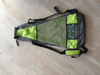

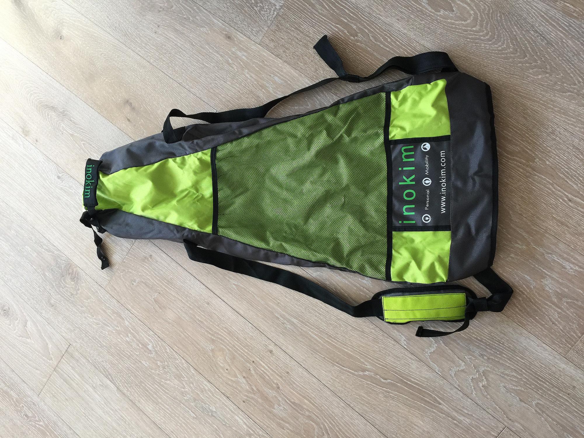

Мне китайские друзья прислали не ту сумку которую заказал и оплатил. Ищут сумку для quick2 для повторной отправки мне. Эту правда просят прислать им обратно с бесплатной доставкой.
Пока переписывался с ними и искал сам. Узнал что сумок 3 вида. И какая оригинал я не понял. Прислали вот эту
Добавлено 17 Июн 2015 в 14:47:27
А заказывал вот эту
