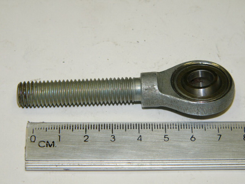

2-колесный прицеп относительно байка должен крутиться, иначе повороты почти невозможны и кардан/дышло скручивает, или (если без балласта) в повороте колесо одно задирает. Построили когда-то пару велосипедных runabout'ов; для gold wing'а тоже прицеп делали (одноколесный в результате, успешно колесит, до Греции даже докатывался)
Peoner
#19
Увы, шарнира отвечающего за эту степень свободы в этой конструкции нет. :(
Однако практические испытания показали, что небольшой наклон велика все же возможен БЕЗ подъема колеса. (потом покажу на какой угол реально наклонить вел)

vladk
А, в инструментальном кардане люфты же есть, забыл. Для двуколки мы делали подобие фаркопа из наконечника рулевой тяги снегохода "Тайга", она с ШСом (шарнирным соединением):
От авто-иномарок ещё бывают небольшие аккуратные наконечники, на разборках можно найти
Да! эт зачетное решение. :exactly: :wow:

Но отталкиваться лучше от того что шарнир должен быть шарег :-) :-). Кардан, как тут правильно заметили, не позволяет наклонять вел относительно прицепа, это может привести к падению на кочковатой дороге (эффект должен хорошо ощущаться, если переехать колею по диагонали).
С шариками проблем вроде бы нет. Надо взять шаровую от легковушки (если прицеп больше чем на 200кг или наконечник рулевого (если меньше). Религия ведь не запрещает разнимать шарнир не по шарику как на автоприцепах, а по пальцу. Только гайку нужно шплинтовать, чтоб не потерять прицеп на ходу.
