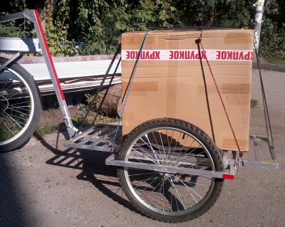

Прицеп собран на 332-х заклепках. /:-) если кому интересно...
Добавлено 26 Авг 2014 в 16:43:06
Цитата: Steel RAT от 26 Июль 2014 в 12:31
Странно, что бортик по периметру платформы не сделал.
сделать бортик оказалось не так просто как я планировал.
+ при наличии борта, по ВСЕМУ периметру, негабаритный груз - в пролете...
а вот дуги у колес нужны полюбасу...
Steel RAT
Предлагаю сделать откидные (на дверных петлях) борта, как у грузовика.
Хотя бы сделать откидными передний и задний.
Углы можно хоть на болтах скрепить мебельными стяжками.
Обрати внимание на прорезь, которая позволит откинуть борт, лишь ослабив болт.

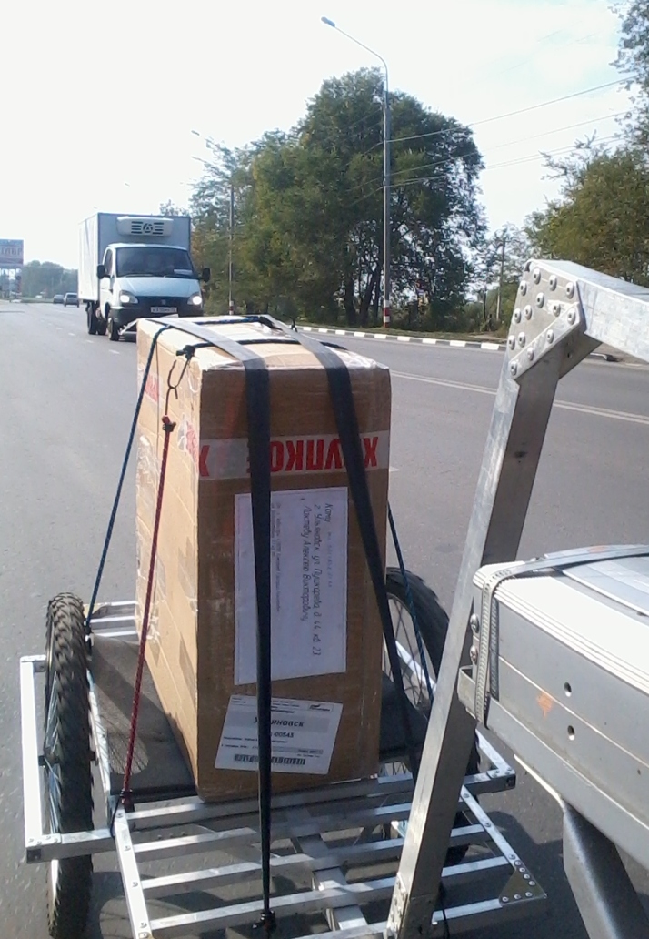

Peoner
шайтан арба в деле:
а сегодня (к сожалению, забыл сфотать) она перевезла СЕРВАК форм-фактора 2U /:-)
Peoner
#64
KИT (М-К+аккум+контроллер) из Чебоксар.
ну т.е. везу не из Чебоксар /:-), а из автотранспортной компании, но туда прибыл - из Чебоксар :)
