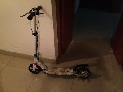

Самокат собран, характеристики получились ниже, чем планировалось, но этого вполне достаточно:
Запас хода (при загрузке ~100кг) - около 9 км (по ровной дороге, практически без подъемов), вероятно можно увеличить, заменив БМС на управляемую
Скорость ~30 км/ч
Вес - 11кг
Емкость батареи была уменьшена до 5Ач, но увеличен отдаваемый ток до 20А (из соображений продления жизни элементам), не уверен, что контроллер забирает такой ток, надо проверять.
Подробности о батареи тут: https://electrotransport.ru/index.php?topic=23788.0
Рама оказалось не очень подходящей под электрификацию:
1. Слабый задний амортизатор, шаркал днищем на каждой кочке, заменил пружину на более жесткую, стало получше, но все-равно на мой взгляд надо менять).
2. Маленький батарейный отсек (для безпроблемного размещения батареи (10S3P-4P на 18650 элементах) на хватает 2см ширины, 4-5см длины и 1.5-2см глубины), доработать не представляется возможным - надо переваривать
3. Общая хлипкость конструкции:
-Люфтит верхняя часть руля (телескопический механиз, если его можно так назвать :-)), планирую запресовать туда аллюминиевую трубу под диаметр и отказаться от возможности регулировки руля по высоте.
-Небольшой горизонтальный люфт в рулевой колонке: посадочное место вилки больше, чем шток, как исправить не понятно.
-Вызывает опасения долговечность механизма складывания (особенно после того, как оттуда был вырезан кусок для установки контроллера  :-))
4. При размещении батареи в днище требуется установка защиты (в моей случае приварен кусок аллюминия 300x50x3), что невозможно сделать в домашних условиях. Но все-равно есть мысль перенести батарею в сумку на руле, при размещение в дне нужно что-то придумывать с герметизацией и одновременной защитой передней части от ударов, есть опасность механического повреждения и попадания влаги.
Вот так он выглядит сейчас, в ближайших планах наклеить на дэку антискользящее покрытие (родное испортилось при сварке), сделать кожух для проводов, накрыть крышкой контроллер. Но уже подумываю о том, чтобы сварить новую раму, в которой все это проблемы будут решены изначально  B-)
Спасибо всем за советы и участие ;-)
