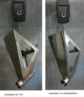

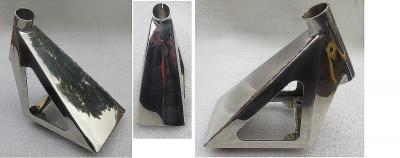

Vladimir1964
В свободное время идет изготовление отдельных узлов рамы.
Сделан полностью подсидел
Вес нерж.подсидела  меньше чем из Ст3
Рама и маятник тоже уже сварены , за несколько дней отполируем и покажем что получилось
Vladimir1964
Цитата: Цуриков от 03 Окт. 2014 в 20:47
к такому велику и портки новые покупать надо, и ботинки.. :-)
Думаю, что если я буду ехать на такой раме голышом , то меня никто незаметит, все будут любоваться собой в отражении рамы :laugh:
se80
если не сложно, укажите марку нержавейки
K_MIHAIL_L
Сдаётся мне, что 7 грамм болты на подседеле из Ст3 весят, а вот на нерже их невидно :ah:

IvanM
[user]K_MIHAIL_L[/user], так разница не 7, а 70г.
K_MIHAIL_L
  :-D я в соответствии с дисплеем весов написал :laugh:
