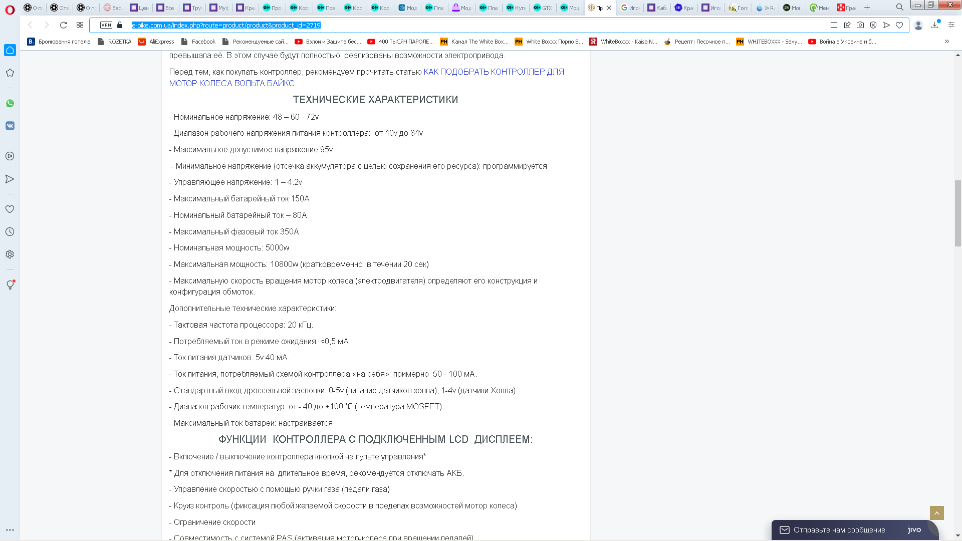

150А батарейный ток у моего 72150
его повысить нельзя на неразлоченой версии, хотя корпус даже не теплый, уверен можно существенно выше.

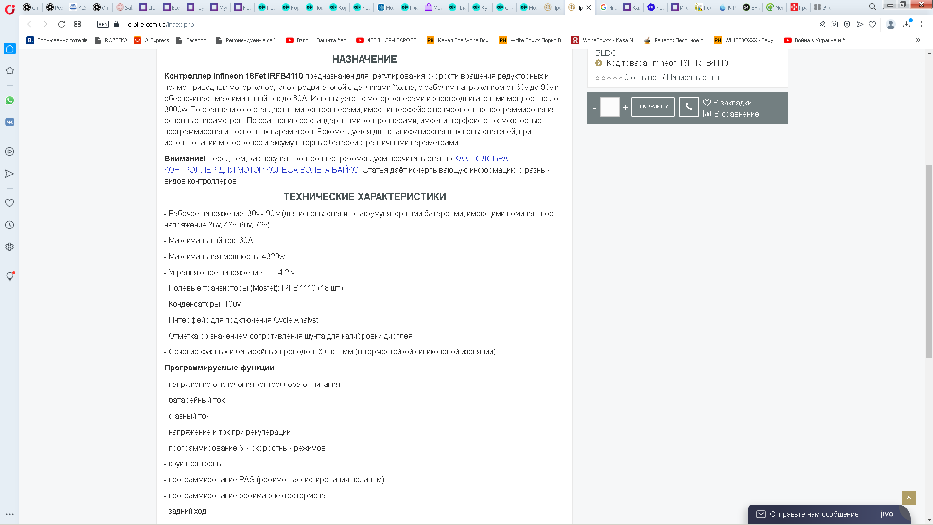

18 в моем инфинеоне и вот он длительно дает 110А

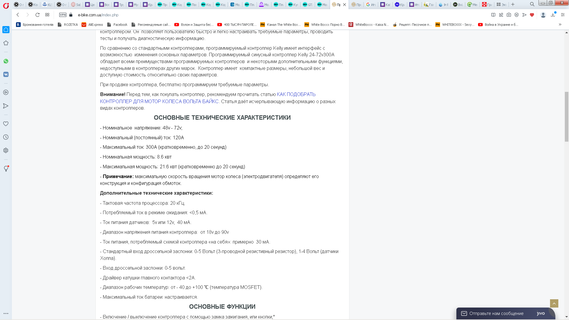

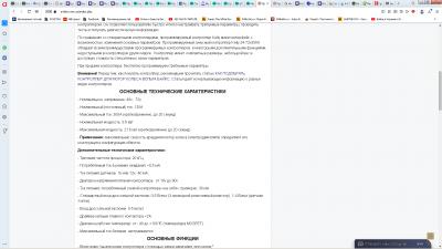

в описании к келлику сказано 270а 30секунд далее 80А, для долговременных 110а это модель kls7250,
про Сабвотон 72150 как бы в самом названии 150 указано. плюс он залочен на 150 а может и больше.
плюс мой опыт личный несколько лет на инфинеоне 18фет 110а долговременных, контроллер жив
Keksus
Цитата: tmkt от 25 Авг. 2022 в 05:14описании к келлику сказано 270а 30секунд далее 80А, для долговременных 110а это модель kls7250,
Где Вы берёте такие данные kls7230s 120A долговременно, 300A в пике.
https://kellycontroller.com/shop/kls-s/

Цитата: tmkt от 25 Авг. 2022 в 05:14про Сабвотон 72150 как бы в самом названии 150 указано
в названии Келли то же стоит 300 Ампер - и что?
при чём тут название? есть тех документация

https://e-bike.com.ua/index.php?route=product/product&product_id=2719
келлик
и финик(с ним вообще всё печально окремя цены)
