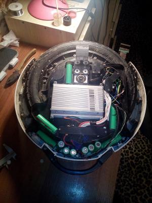

Планирую увеличивать аккумулятор путём добавления банок по 16шт в параллель к имеющимся. Уже делал это, и вполне успешно, на предыдущем колесе. Путём долгих мучений удалось
найти место для 16шт внутри, по 1-2-3шт в разных местах. Максимально можно впихнуть и побольше, но 32 всё равно не влезут, так что смысла нет. Потом, возможно, буду печатать
на 3д-принтере внешние короба для еще 32-48 банок, посмотрим по ситуации) Можно конечно и оригинальные заменить на 3000мАч, но на это пока нет денег, а банки 2200мАч- есть в наличии)
Выглядеть внутри это будет примерно так:
Кстати, мысль. Напечатать короба для банок во внутренних "грязных" полостях спереди и сзади возле покрышки - пространство там бесполезное, только грязь собирает.. надо подумать.. штук 8-10 должно влезть.
Кстати, по размеру оригинальная полость для акков вроде позволяет запихнуть туда банки размера 26650, а они есть по 5000мАч)

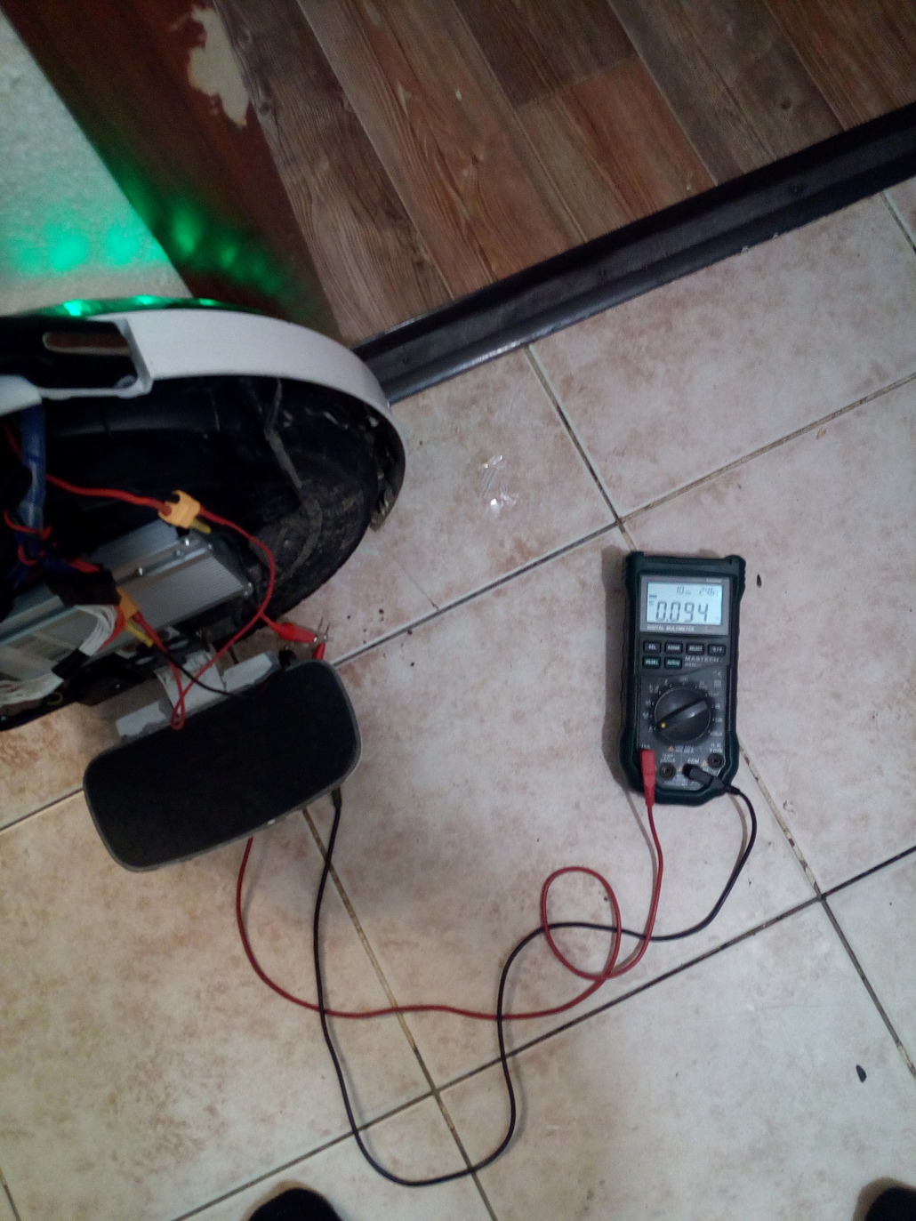

Ещё, произвёл некоторые измерения амперметром. Выглядело это примерно так:
Данные такие: Во включенном состоянии расход энергии ~0.095А, это около 6Вт. На полном ходу (42км/ч) вывешенное колесо берет ~1.1А (70Вт), под нагрузкой если упираться в стену, то от 5 до ~12A (300-700Вт) примерно, т.к. мой амперметр больше 10А не показывает, но по ощущениям примерно так. При этом в приложении ползунок "мощность мотора" показывает какое-то неведомое мне значение непонятно чего, т.к. на холостом ходу при токе 1А и скорости 30-35км/ч он показывает 99%, что не может быть ни током, ни крутящим моментом, я сначала было подумал что он показывает обороты или мощность, но на старте даже без движения, если упереться в стену, показывает 45-60%, что никак не может быть ни мощностью, т.к. скорость нулевая, ни, соответственно, оборотами.

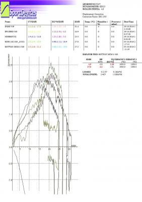

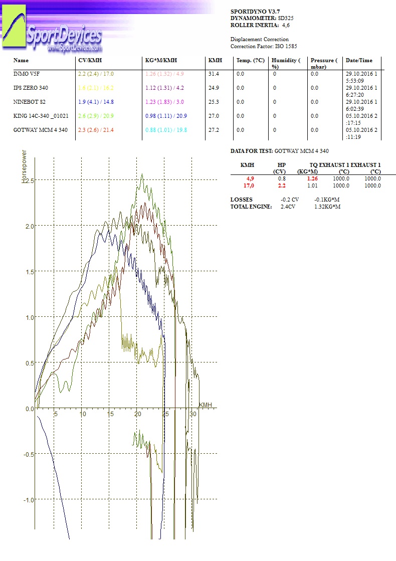

- цена обычная для моноколеса 2015 года. По своим ТТХ зиро проигрывает кингу 14С (график ниже) и всем остальным моноколесам из списка сравнения
График сравнения 14'' моноколес
RockWheel GT14 355 wh (на графике его нет, чуть позже все же доделаю все графики и все выложу в одном месте) - заявлено 800 Вт, еще один маркетинговый обман. Там стоит 500 Вт двигатель по моим ощушениям. Так как он выдает так же как и найнбот 1,4 кВт.
Inmotion V5F 288wh - заявлено 550 Вт, выдает 2,2 кВт. Твердая 4!!! Инмоушен красавчики.
KingSong 14C 340wh - заявлено 800 вт в номинале, выдает 2,6 кВт. - просто победитель рейтинга 14" колес. Лучшее соотношения цена к мощности!!!
Ninebot S2 310wh - завод завяляет 500 Вт в номинале, колесо выдает 1,4 кВт в пике, заводом декларируется 1,5 кВт. Я бы поставил твердую 3+.
Ips Zero 340wh (а у Вас 260 Втч) - заявлено 800 Вт в номинале, по факту же выдает все 1,18 кВт в пике. Мой вывод - полный китайский маркетинг. Позор бренду ips.
Gotway MCM4 340wh - 800 Вт заявлено, 2,3 кВт выдает. Твердая четверка.
Поэтому незачет двум брендам - RockWheel и IPS.
RockWheel вообще полу-труп.
А вот IPS стыдно заниматься маркетингом таким. Причем менеджер ips мне в приватной переписке призналась, что у них стоят 350 Вт, а 800 Вт это маркетинг. Поэтому....
