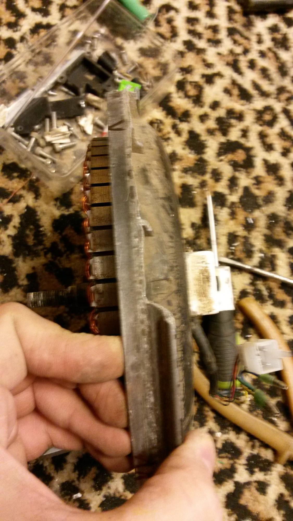

А у меня во беда, отвалился кусок обода... Хорошо хоть не потерялся.. буду искать автосервис, где алюминий варят
Добавлено 10 Дек. 2016 в 19:02
Полагаю, купить корпус мотора или корпус колеса вряд ли возможно?
Да ну мелочь какая! Аргоном заварят держатся будет , только обезжирить хорошо надо!!

Ну, единственный мотор от IPS по ссылкам выше во-первых, неизвестно от какого IPS, во-вторых, я колесо купил на пару тыщ дороже чем этот мотор))) Заварю, отчитаюсь)

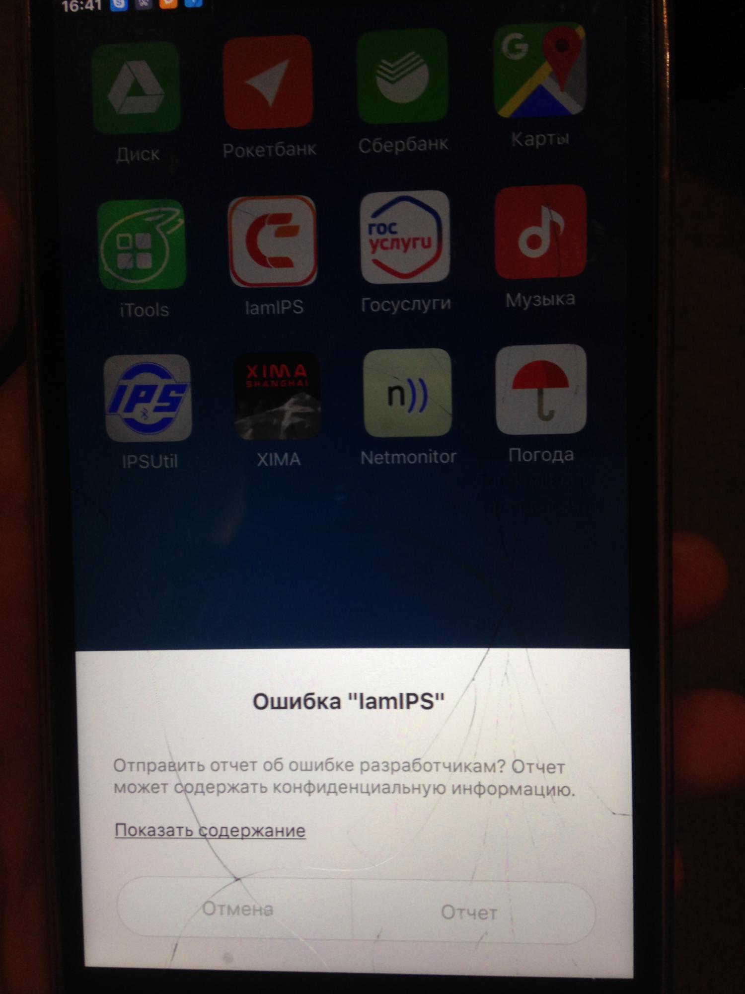

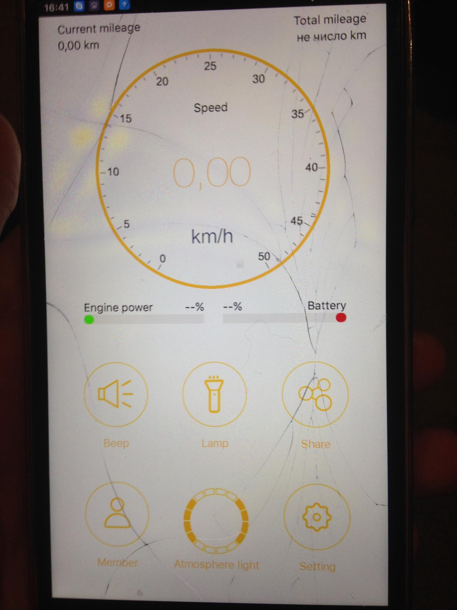

Добрый день уважаемые формучане.
Год накатал на ips i240+. И только сейчас столкунлся с такой проблемой: когда прожимаю колесо - оно выключается и делает ресет даных. Километры стираюься, скорость сбрасывается.  Это я научился исправлять с помощью отладочное утилиты, но недавно, после покатушек на морозе, при попытки подсоединиться с IamIPS к колесу, оно вылетает. Тестировал с двух телефонов. Подносил телефон вплотную(думал на bluertooth модуль). Пытался подключиться отладочным приложением к колесу, он от тоже вылетает. Пробовал колесо наклонять под большим углом, что бы оно вырубалось - не помогло.
Перед вылетом приложения успевал зайти в настройки: SN и прочие данные не отображались. В строке пробега:"не число km"
Без понятия в чем проблема. Искать уже отчаился. Подскажите что делать?

[user]Gozammer[/user], Вряд ли Вам кто подскажет.
Но если проблема на разных телефонах, то это уже глюк прошивки. Пробовали новые апдейты закачивать?

Здравствуйте, а как это сделать? И без телефона? - по разъему питания? :-D

[user]Gozammer[/user], для начала проверьте  с разных телефонов. Возьмите айфон для примера.
Или скачайте иное приложение.

Так в первом же сообщении написал, что проверял на двух телефонах ;-D . И да, один был с роботом, а второй с яблоком :-D .
Так что вы имели в виду под апдейтами?
EcoDrift
[user]Gozammer[/user], Каким приложением пользуетесь?
ips zero 240?

Для повседневного управления колесом - Iamips, для отладки - IPS Zero - там всего две строки) . Оба теперь вылетают. Но Zero даёт ввести данные и вылетает только по нажатиии кнопки "применить".

Единственное, для чего нужны оба приложения - это скорость в 30км/ч. В отладочном приложении вводится команда для выставления пробега в 100 км(а он регулярно слетает), а в обычном приложении выставляются в настройках эти самые 30км/ч. Для более продвинутых колёс, в нем же можно настроить анимацию и цвет led-подсветки колеса.

Буду знать. Мне изначально скинули ломаное приложение (ссыль, к сожалению сохранить не удалось) и колёсико сразу позволило выставить 30 км/ч. Вы писали, что указанный глюк стал проявляться после эксплуатации на морозе. Рискну предположить, что в результате воздействия низкой температуры повредился какой-то элемент электросхемы, поэтому перепрошивка контроллера может ничего не дать. Тогда только менять повреждённый элемент (предварительно его вычислив), либо менять контроллер. Но это всего лишь предположение.
