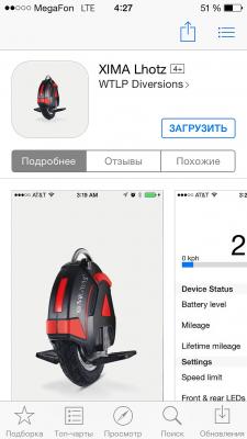

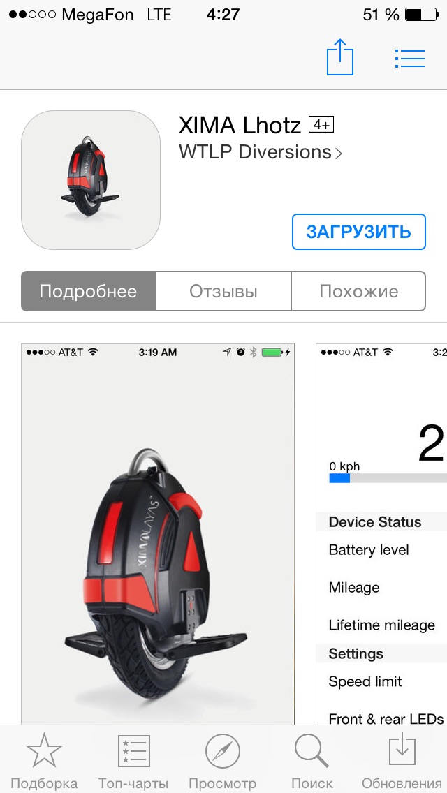

Парень на инофоруме написал альтернативное приложение для iPS lhotz - гугл перевод
Как описано здесь:
Itunes магазин ссылка: https://itunes.apple.com/us/app/xima-lhotz/id1044832586?mt=8 или поиск "XIMA Lhotz" из вашего iPhone.
Я был в состоянии создать приложение для замены IPS XIMA Lhotz. Основными преимуществами являются:
1) более гибкой спидометр - гораздо быстрее обновления
2) Исправления в одометр, и один дополнительный десятичный точности
3) Много улучшенная обработка подключение - автоматически и быстро восстанавливает связь с последней колеса, подключенного при запуске приложения, или если соединение прерывается. Кроме того, вся информация обновляется немедленно по подключению вместо 5 секунд позже.
4) Немедленное разблокировки ограничение скорости 30kph
5) Разное другой Улучшенный пользовательский интерфейс
Известные ограничения:
1) Не обрабатывать обновления прошивки или переименования колесо. Используйте официальное приложение IPS для этого.
Для любого обратной связи, ошибки или пожелания, пожалуйста, оставляйте их здесь, в этой теме!

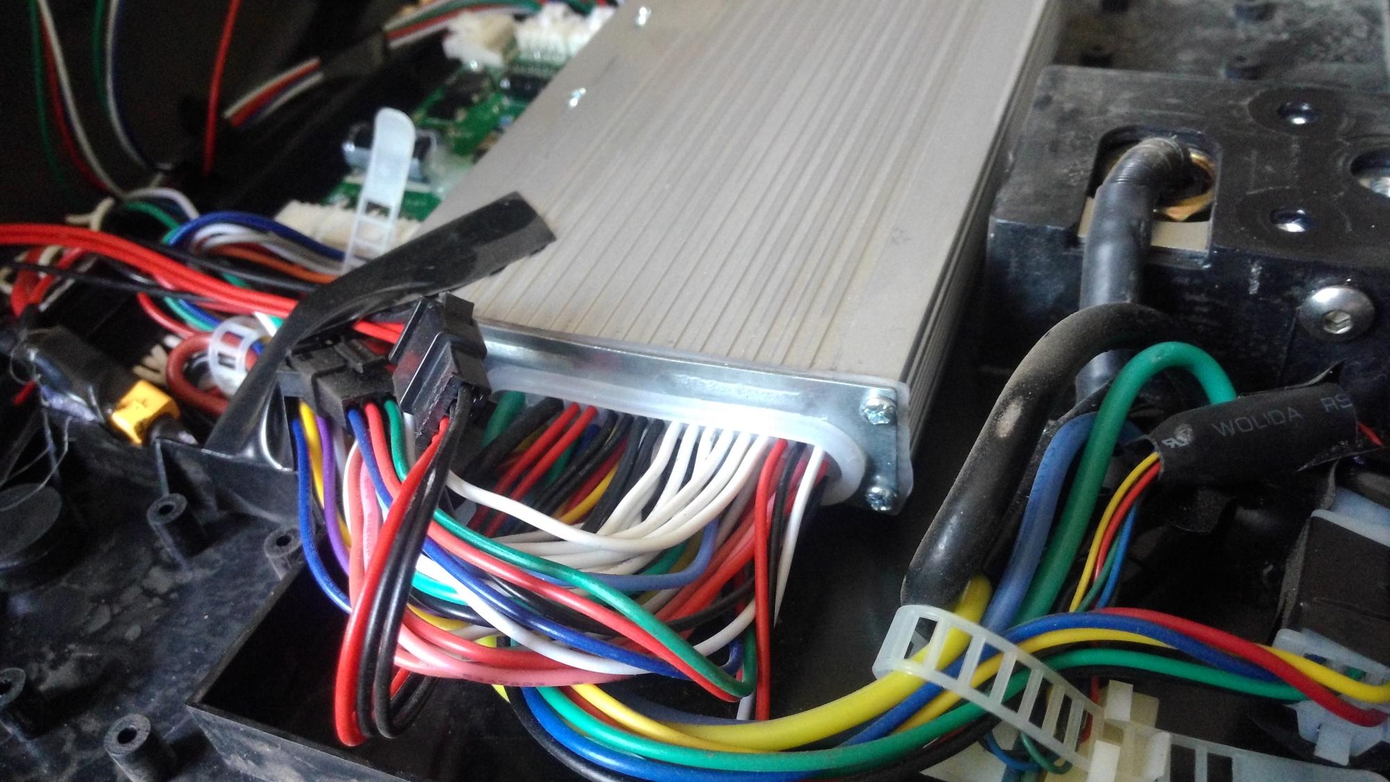

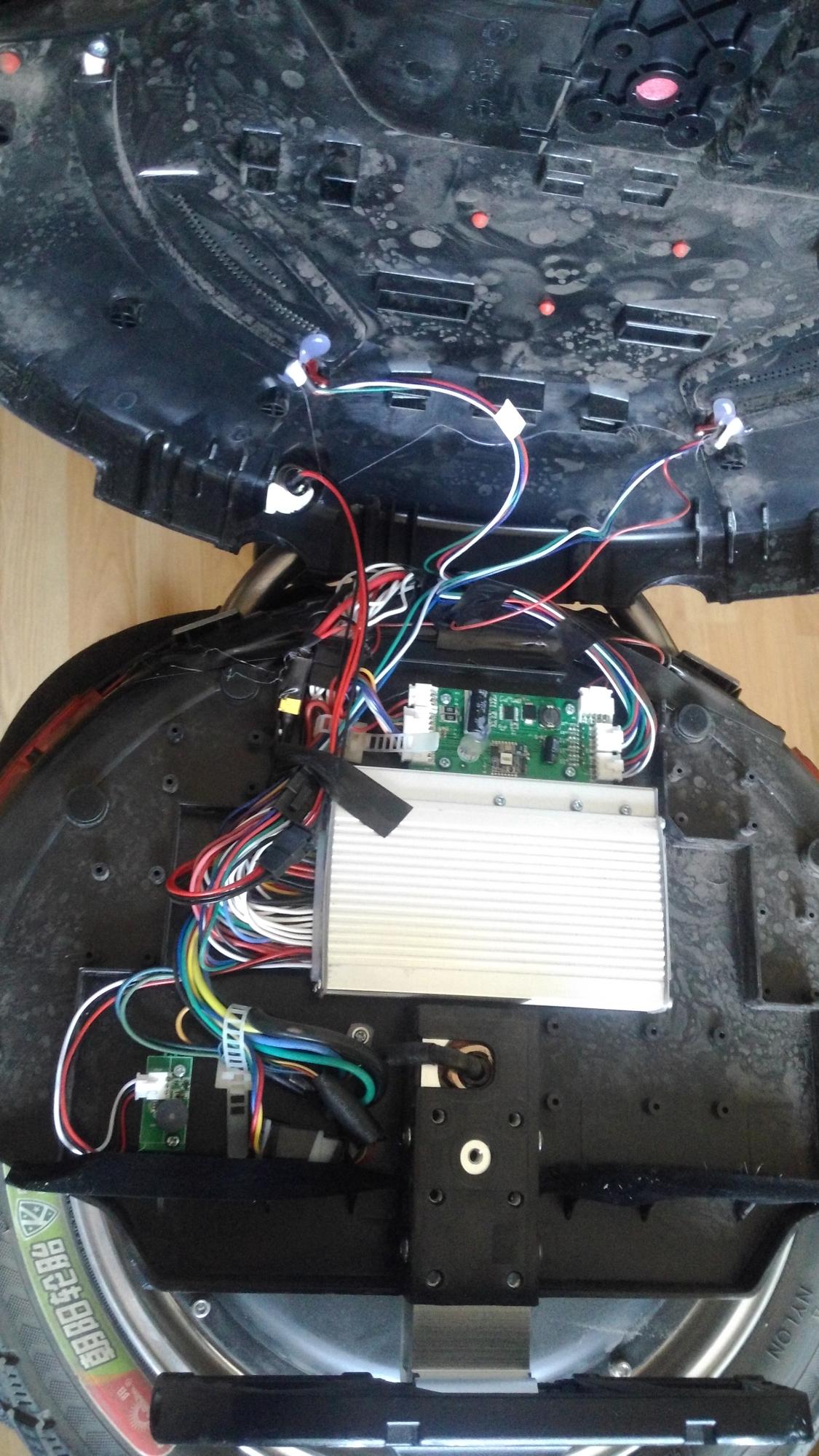

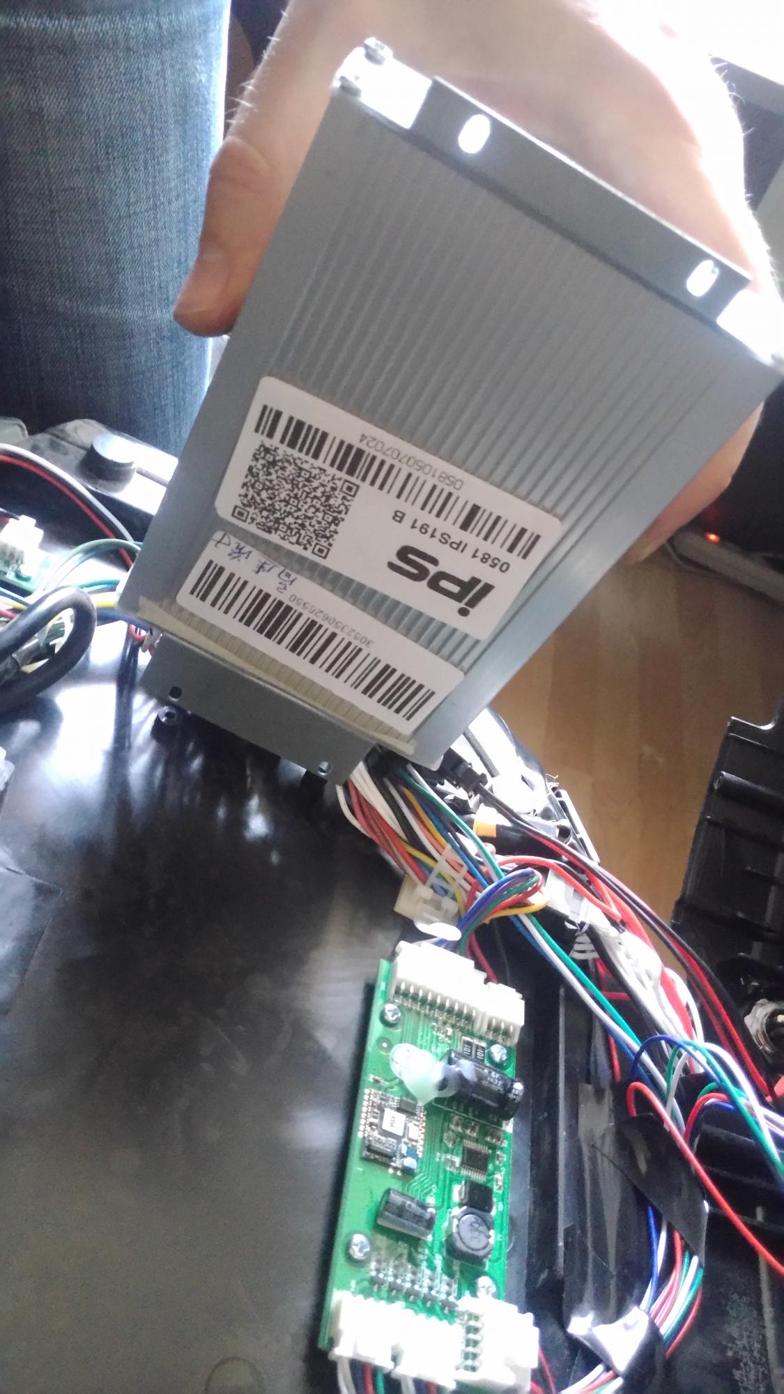

Первый взгляд изнутри на IPS 191 (Lhotz / Shanghai-XIMA)
Внешний корпус с каждой стороны прикручен к стойке педалей шестью винтами, внутренний - ещё четырьмя.
Со стороны разъёма зарядки расположены мозги в алюминиевом корпусе, плата управления подсветкой, бипер и много свободного места.
Сборка внутреннего корпуса и крепление ручки
4-пиновый разъём используется лишь наполовину.  :-)
Обратная сторона (со стороны кнопки включения) набита плотненько. 340WH.

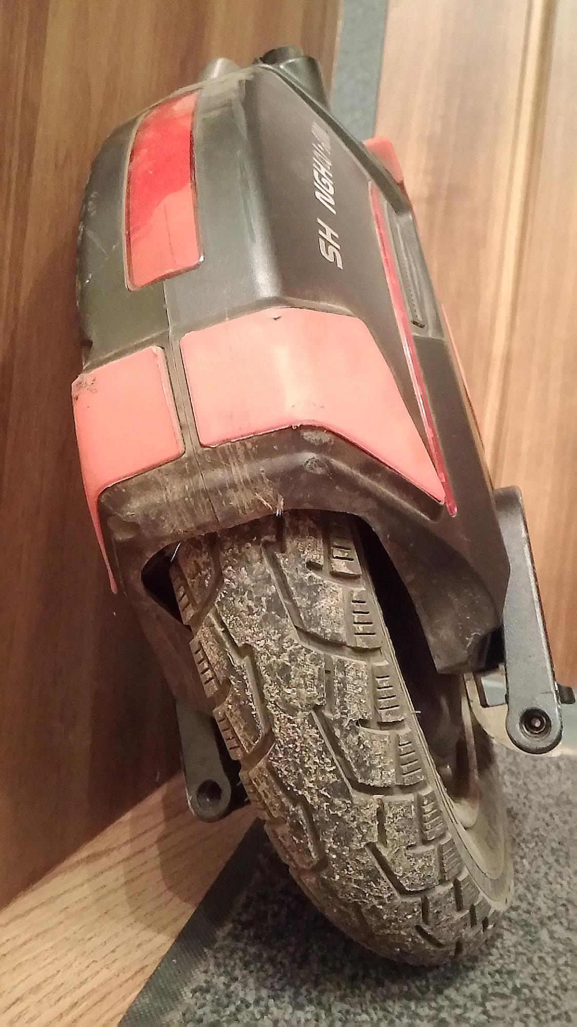

[user]Alex B. Fox[/user], не совсем понятно на сколько забрызгивается обувь при езде по большим лужам??? Защита вроде и защищает ноги от грязи, а вроде и нет.
Через дырочки выходит внутрь корпуса может попасть вода во время дождя??? О какой защите ip65 тогда речь???

Alex B. Fox
[user]master255[/user],
1. Не намокал ни разу. Полагаю, моноколёсам вообще не свойственно забрызгивать ездока. На себя тоже накидывает не сильно.
По нынешней погоде выглядит так:
2. В район перфорации никакие узлы не попадают. Контроллер герметичен. Видимо, вопрос продуман.

[user]Alex B. Fox[/user], Никак не могу понять куда делись боковые крепления (основного блока) с первой фотографии на второй и третьей.
Разве что это разные модели колёс и первую фотографию показали для надписи ips 191??
Обман или зрительный обман?
Тут есть крепежи по бокам:
А тут нету (виден крепёж сверху):
т.е. это какие-то разные блоки. Или обман зрения?

Alex B. Fox
[user]master255[/user], это обман зрения. Слева крепление закрыто проводами, а справа - корпусом контроллера. Винты, что сверху, удерживают что-то внутри контроллера.
master255
[user]Alex B. Fox[/user], а ок. Присмотрелся всё нормально. Спасибо за содержательные ответы.
