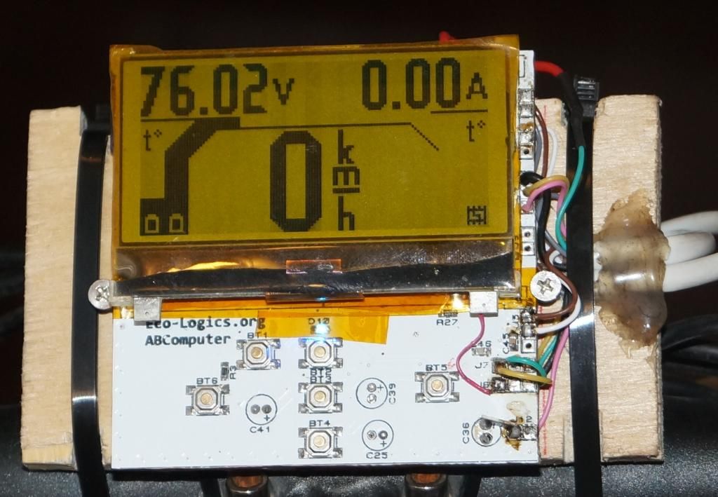

Завершился напильнинг первой версии бортового компьютера. Представляю на суд общественности-
Основной функционал:
Амперметр -50.00/+150.00A (где - это зарядка)
Вольтметр 150.00V
Ваттметр
Термо-метр для мотора, контроллера и батареи
Спидометр
Часы
Питание 20...95V
Видео с вывешенным МК:
http://youtu.be/P2ywkcyXaYs
Большой дисплей 128х64, на солнце видно, подсветка есть
5 информационных строк, настраиваются пользователем. Режим авт. циклирования.
Управление газом по температуре.
Настройка диапазона входных и выходных напряжений.
Динамичное отображение информации.
Ваттметр
ВтЧ/км-метр :)
Расчет дальности поездки
Отображение оставшегося заряда в Втч и использованных Втч, за вычетом отрегенерированного.
Планируется:
Установка дальности пробега для автоматической дозировки мощности( чтобы проехать столько-то км, и не пидалить оставшиеся 5км напряжно ножками)
Изменение частоты обновления циферок на дисплее (40Hz, 2Hz, 1Hz)
Меню статистики
- статистика общего и текущего пробега
- построения графика разгона и торможения
- запись на SD карту скриншота с экрана
Запись на SD карту данных поездки (логгинг)
Сохранение конфига (бэкап) на SD
Найти где бы сделать какой-никакой корпус
Файлы перевода меню на разные языки
Интересует чего бы вам еще хотелось добавить на борткомп? Текущая версия оказалась с некоторым количеством глупых косяков в железе) Поэтому собираюсь делать новые платы борткомпа, и раз уж гулять, то предусмотреть всё необходимое заранее.

[user]us__007[/user] - моноширный шрифт для цифер - сделано!

Спасибо, себестоимость не считал, боюсь испугаться цифр :) Если точнее - то в новую версию уже внесены некоторые изменения на чертежах, другие элементы, выйдет и другая себестоимость.
Следующая версия, если косяков не будет, станет доступна для покупки в виде платы, с дырками по краям под болтики, чтобы можно было хоть както закрепить.
Изначально на плате была предусмотрена CAN шина, для навешивания умной БМС и/или других переферийных плат. Скорее всего она перейдет и в следующую сборку, чтобы был запас на будущее без необходимости покупки нового девайса

VasiliSk
[user]tony16[/user], если вы про мой дисплей - то всё отлично видно. Экран светоотражающий, тоесть в него как не свети, черные пиксели поглотят свет, а там где их нет свет вернется назад :) Ночью видно благодаря подсветке. Тоесть дисплей, выражаясь англоязычными терминами - трансфлективный
[user]batson[/user], на вашем экранчике в солнечный день сложно будет чтото разглядеть

#8
Цель - уложится в стоимость цикланалиста, для голых плат - без корпуса.
Корпус, если не готовый на заводе напечатают, то я возится с ним не буду. Или покупной какойнибудь стандартный, но под такой дисплей я еще не встречал.
К слову размер текущей платы 7.5х7.4 см

Интересный девайс, буду следить за вашим проектом.
- Есть ли возможность вынести кнопки из платы ( допаяв проводки длиной 10-15 см) ?
  ( в смысле не наловят ли эти проводки наводок от силовой проводки и не собьют ли работу мозга?)
-  Можно ли организовать оперативное изменение ( ограничение) тока потребления МК ,
( без захода в меню настроек)  ,  подпаяв 2 или 3-ех  позиционный переклюк?
- Полные размеры платы ? ( ширина*длина*высота* )
- есть ли функция измерения вн.сопротивления бат.непосредственным расчетом девайса или через фиксацию пикового тока потребления и пикового падения напруги и вычисления самостоятельно ?
- будет ли разные варианты воплощения ( мне к примеру не нужно всякие слоты СД для записей маршрутов  и КАН шина для БМС  )?

Посмотрел видео. Есть пожелания.
Шрифт должен быть моноширный, чтоб старшие разряды не скакали влево - вправо, и выравнивание по правому краю или по значку км/ч. Посмотрите на спидометр honda civic наглядный пример.

[user]tony16[/user], в моем городе нет ни одного максконтроллера. но как будет солнце выкачу и сфотаю
Силовых проводов возле руля нет (ну если только вы их там спецально не пустили..) поэтому можно. Я тоже вчера, когда ездил задумался об выносе кнопок. Надо пофантазировать :)
переключатель "скоростей"?  добавлю.
UPD1: наверно будет также полезно завести провод управления круизом на девайс
Текущая плата ШВГ 7.5х7.4х~1см. Новая будет больше из-за дырочек под болтики
Да, планируется
Без SD карты не будет, так как обновление прошивки будет проходить через карточку. CAN для БМС/модуля светотехники/еще чего если не надо, не запаяю. Будет небольшая скидка :) на CAN всего одна доп. микросхема и несколько резюков идет. Разница в цене получится ~200р
[user]Surf_el[/user], да
[user]us__007[/user], О! спасибо за подсказку, сделаю только цифры моноширными и выравняю по правому краю. :)

Цитироватьпереключатель "скоростей"?  добавлю.
нет, не скоростей , а именно ограничение тока ( вкачиваемой в МК мощности ) .
VasiliSk
[user]алабам[/user], да, я понял, поэтому написал в кавычках :)
алабам
А как организован сброс показаний разных параметров ,
можно ли его настраивать самому
VasiliSk
Меню статистики еще не запилено, предполагается сброс показаний из него
Пока расход батарейки сбрасывается по напряжению полной зарядки при включении или ручками - принудительно
