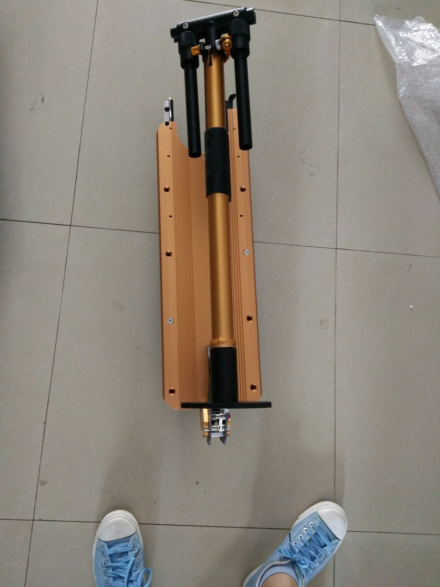

А я решил полностью раму заменить на двухподвес. Ненадежно все как то.
Буду изобретать спидвей 4, китайцам на радость B-). После двухподвеса ощущаються все плюсы аммортизации.

Так и получится, заказал раму, на нее переставлю мотор батарею и мини-е, и получится новый, мотор меня устраивает, батарея и мини-е тоже.

[user]jampa[/user], чтото меня смущает очень траверса(если эту деталь так можно назвать) а можно фото вилки. Ну и как где чего очень бы хотелось посмотреть

Рама еще в Китае. Есть только фото.
quadlike
Такая же болтанка будет. Штоки какието долхлые для несущих ударные нагрузки при таком плече (у меня 20см)
Выглядит дорого и качественно
Не коротковата ли дека?

Такая же не будет. На этой раме рулевая крутиться
На подшипниках, а у спидвея тонкая ось в алюминие, даже без втулок. Сомнения только в механизме складывания. На таких передних аммортизаторах я сейчас ежжу, отлично справляються с препятствиями.

Он вполне устроил. Не хочу что бы клон с мини е простаивал, а ездить на нем после двухподвеса не очень комфортно, в плане тряски, как я уже писал ранее, пользуюсь самокатами активно, даже зимой, иногда просто нет времени камеру заменить, поэтому нужен запасной варриант. планирую на одну раму поставить мотор от нового самоката 800Вт с мини е, а на вторую мотор от Владимира.

Да и просто рама от клона спидвея ненадежная, и к следующему сезону опять рулевую менять, не хочу больше этим заморачиваться.

Т.е. это рама которая вам понравилась, прошла испытания и она такая же как на вашем втором самокате, просто в этот раз без начинки?

Да, рама без начинки и немного другая, у меня сзади стоит один амморизатор, посередине, а у нее два по краям.

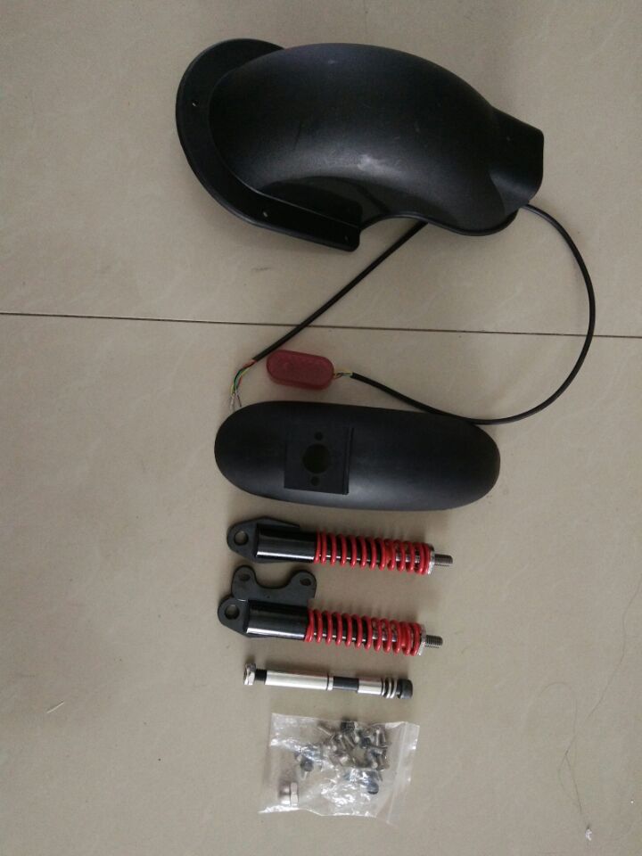

А вообще долговечны такие амортизаторы? Насколько я знаю там шток и две резинки, вот и вся конструкция
что то вроде aqiho halten  с лифером на борту
jampa
Долговечны или нет, не знаю. Время и ямы покажут. В любом случае проще аммортизатор поменять чем рулевую стойку.

В этих аммортах(которые купил [user]jampa[/user] ) у штока "заделка" больше чем у спидвэя ( у меня около 3см) тут все 5-6. Может этого и хватит
