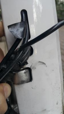

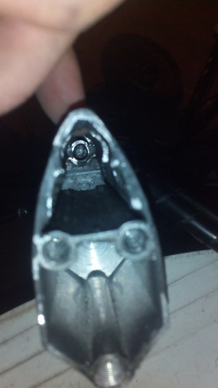

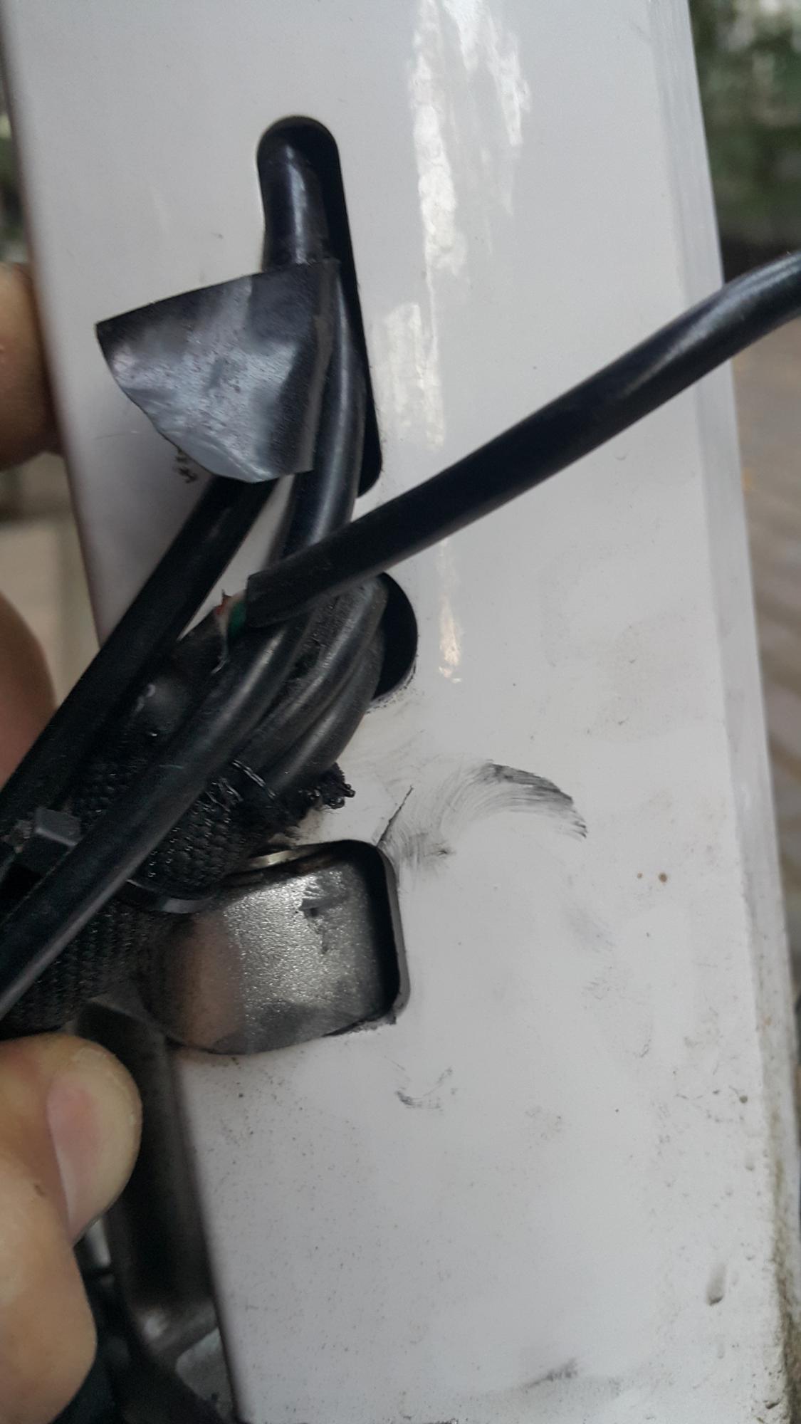

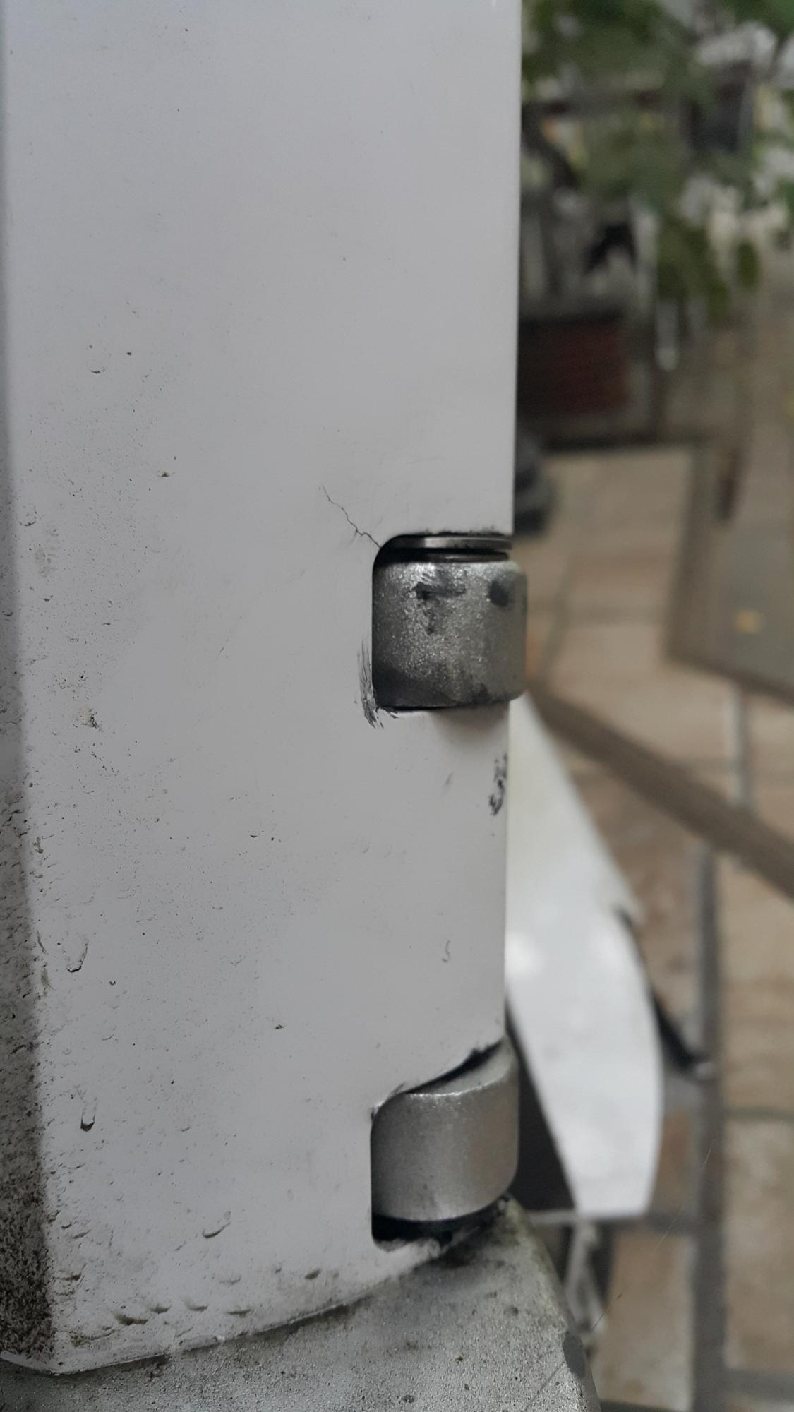

Очередная страшилка для владельцев самоката. Я сумел сделать трещину на крепкой майвеевской рулевой стойке. Люфты последнее время усилились, решил вскрыть посмотреть
Рулевая стойка усилина, но с противоположной  стороны есть маленькая пустота и трещина начала там пробиваться в итоге вытачивал ещё один елемент жесткости, вообщем не фатально исправил ценой угробленого вечера. Припоминается Самсонов тоже не так давно производил доработуку этого узла.

Трещину на картинке не углядел, может крестиком каким пометить?

Отверстие рулевого вала стало овальное, на стенке трещина правый верх от отверстия.

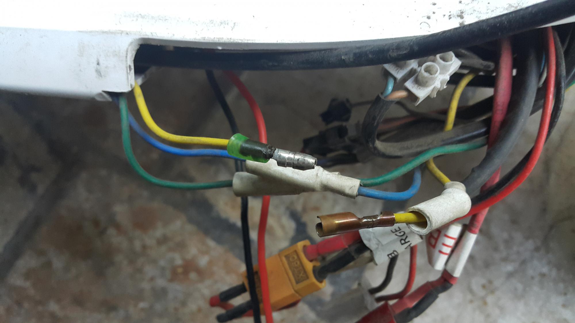

Всем привет, сыну подарил Spedway s3 (52v 21mah) Самокат изначально был ограничен 30км. Путём вскрытия и разъединения серого провода стал ехать 45-50км.
У меня клон вашего клона)  Залез в деку - куча разомкнутых разъёмов  :-(  Пробовал прозванивать - неудобно да и не электронщик я..
Не нашёл больше нигде про "серый провод" - что за хрень?

Спасибо, видел болтается и у меня серый провод))  А, нет гденть схемы или описания разъёмов на нашего горбунка? ))

Ну, что же, господа, треснула и у меня рулевая стойка.
Псевдоаммортизаторы на переднем колесе не спасли китайский пластилюминий..... Печаль.... нет слов....
И самое главное, что никак быстро и нормально ее не сделать, это бл..ать надо было хитровые..анный профиль такой придумать..... почему не как на велике ? два подшипника и труба....ВСЕ!!!

Думаю тут понятно по цвету меди и черноте... только на одной фазе... видимо господа китайцы не в курсе про гальванопару.
Проехав на севшей батке до дома на все деньги 2км!, сразу скинул переднюю крышку и потрогал провода... не менее 40* теплые, страшно представить, когда я шпарю без остановки 11км за пол часа...

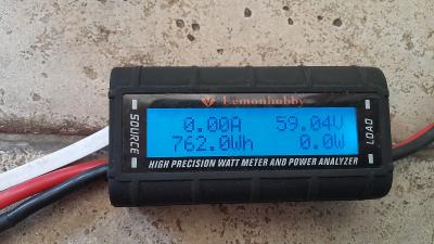

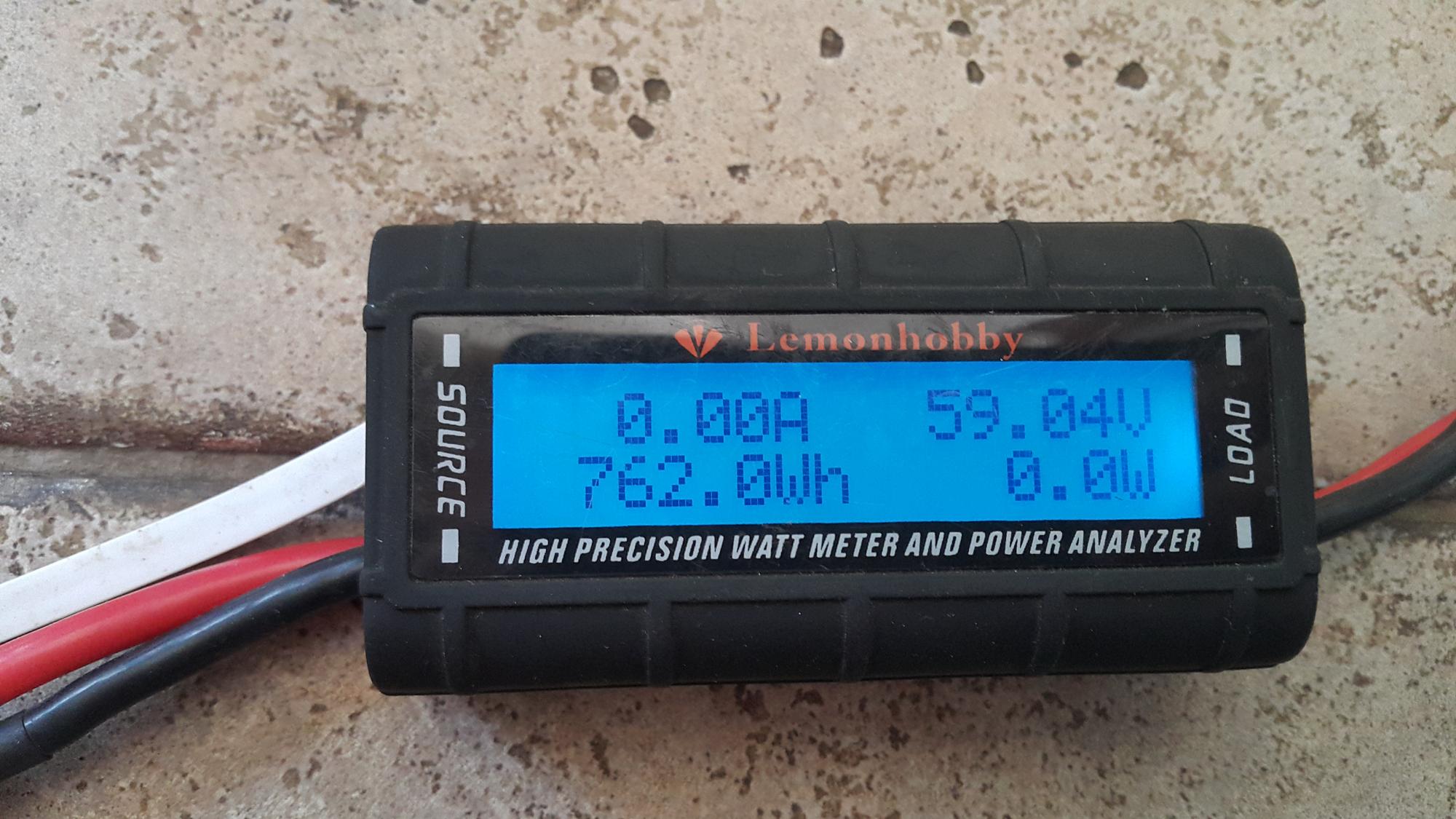

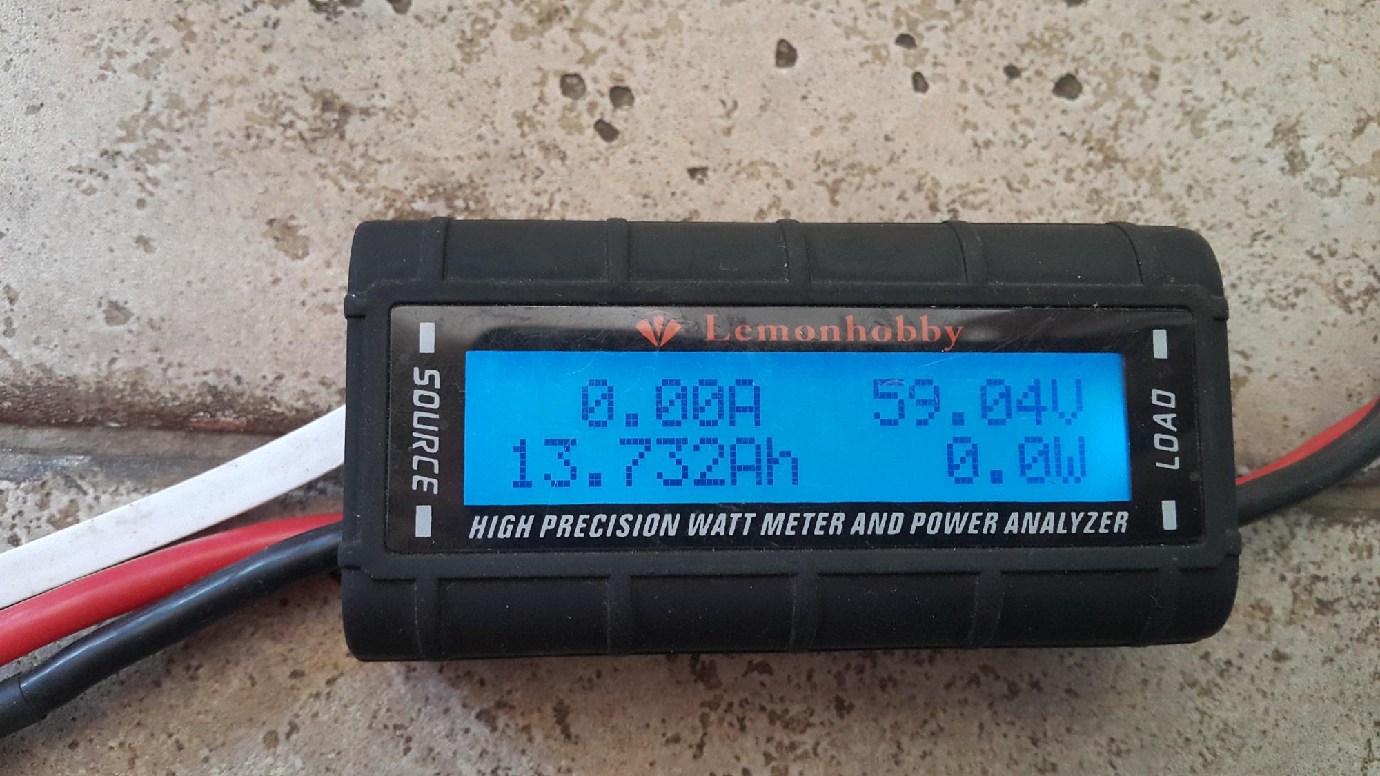

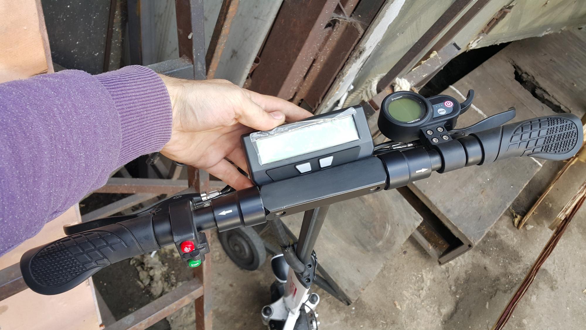

[user]GENnady[/user],  прибочик это cycleanalist. Тут на форуме покупал вместе с 6ти фетовым(зря) инфинеоном для одного проекта. И там примерить решил как будет смотреться на руле спидвэя. Но один черт холлов нету в моторе а контроллер сенсорный....
Хз как вас но я езжу почти всегда на 2й скорости(до 42 по компу. Это гдето 35) и мне хватает. Да и батарейка так не жрется активно
А вот что вошло после 33-35км пробега
