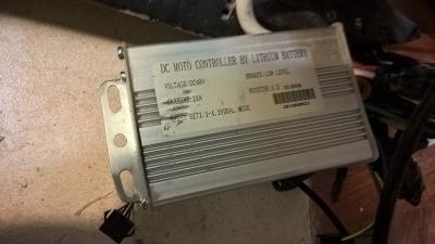

[user]quadlike[/user] проверял, когда лсд независимо друг от друга были -проехал на одном, выключил, включил другой. По ощущениям абсолютно одинаково, только с датчиками старт более уверенный, МК оба с датчиками, разные только контроллеры(первый бездатчиковый), и надписи на крышках. Расход выше если в пол, раза в полтора, еси плавно разгоняться, то выше процентов на 30. Ссылка та же:
https://item.taobao.com/item.htm?id=528558940774
Полнопривод категорически рекомендую, самокат становится ракетой. А вот контроллер с датчиками

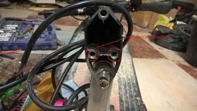

Итак, пришла БЯДА! Заметил что вилка болтается, снял крыло, а там все болты откручены, а на крайних выдрало резьбу.

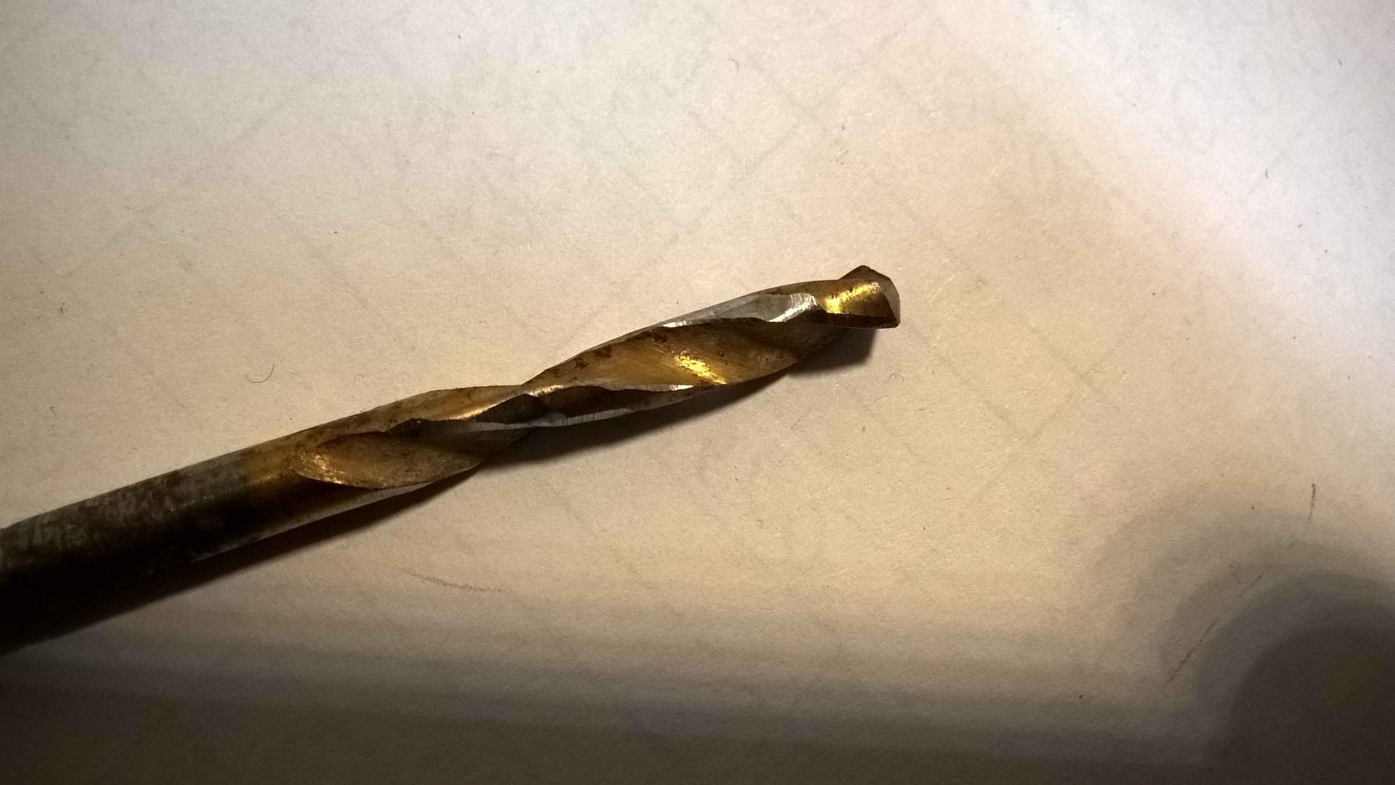

Это при том что я все эти болты протягивал. Как?! Делать нечего, пришлось восстанавливать. Для начала досверлил в глубину еще 1.5 см. Взял сверло 5.2 какое не жалко и снес ему боковые грани.
Все для того чтобы краями сверла не испортить старую, сделанную заботливыми китайскими руками резьбу. Потом метчиком прогнал.
Тут подумал раз уж снял, нужно что то сделать, дабы не треснула стойка...

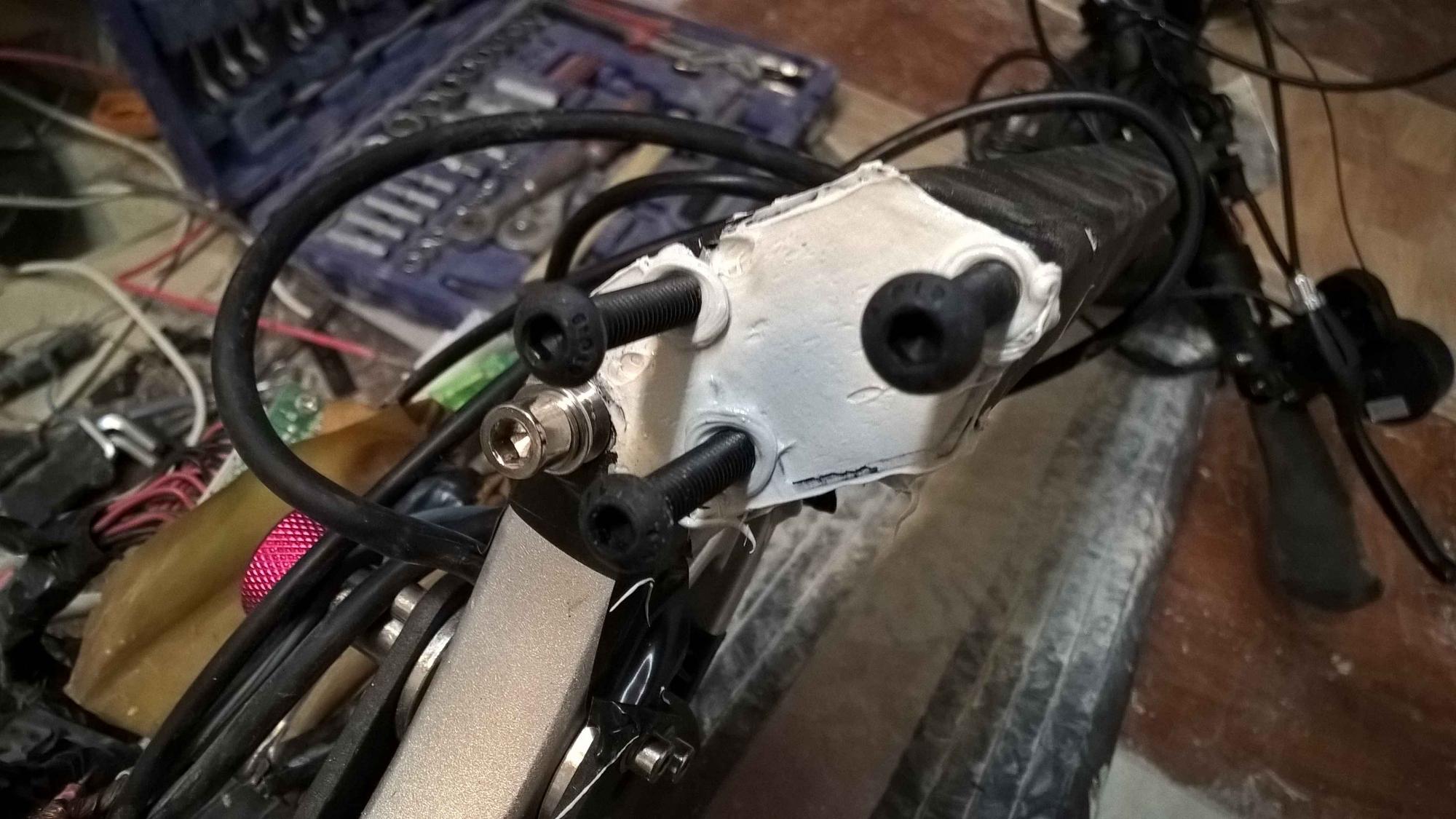

И решил я туда загнать полиуретановый клей superflex kerakoll. Эта штука прилипает к любым поверхностям, и отодрать потом сложно. А еще после высыхания становится плотным, но слегка эластичным. То что надо для укрепления стойки. Заодно купил длинные болты и тоже вклеил. Потом срежу,получатся шпильки, и вилка будет крепиться на гайки.
Добавлено 29 Сен. 2016 в 19:14
сверло.
Вот какой сейчас вид. Нужно ждать пока затвердеет немного и лишнее срезать. Клеем заполнены полости в районе поворотного узла.

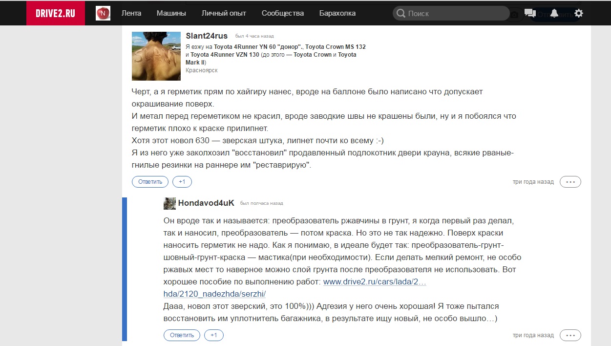

Еще бывает полиуретановый  герметик NOVOL 630. Тоже пользовался, штука классная. В автомагазах продается.
Вот что на драйве пишут про него

У меня тоже вилка откручивалась, пока на фиксатор резьбы не посадил. А с двухмотором нагрузка на рулевую больше.
nomid
Ага, вот после как полчасика погонял на новом конфиге, видимо и добил крайние болты

[user]nomid[/user],  бандаж снаружи всеравно нужен! Герметик эластичнее алюминия и алюминий раньше лопнет чем растянется герметик. Хорошее решение металлический хомут. Я вот думаю на чпу сделать из полиамида и герметиком выбрать зазор ну и чуть адгезии не помешает. На этот бандаж так же можно ченить повесить типа фары новой. Можно и из алюминия, но у меня только ад31 на базе есть - мягкий
[user]quadlike[/user]Так поэтому и выбрал клей, а не герметик, клей твердый, с минимумом эластичности, он не тянется. Полиамид это капролон? И как вектор по стойке рисовал? Поделишься чертежом?
