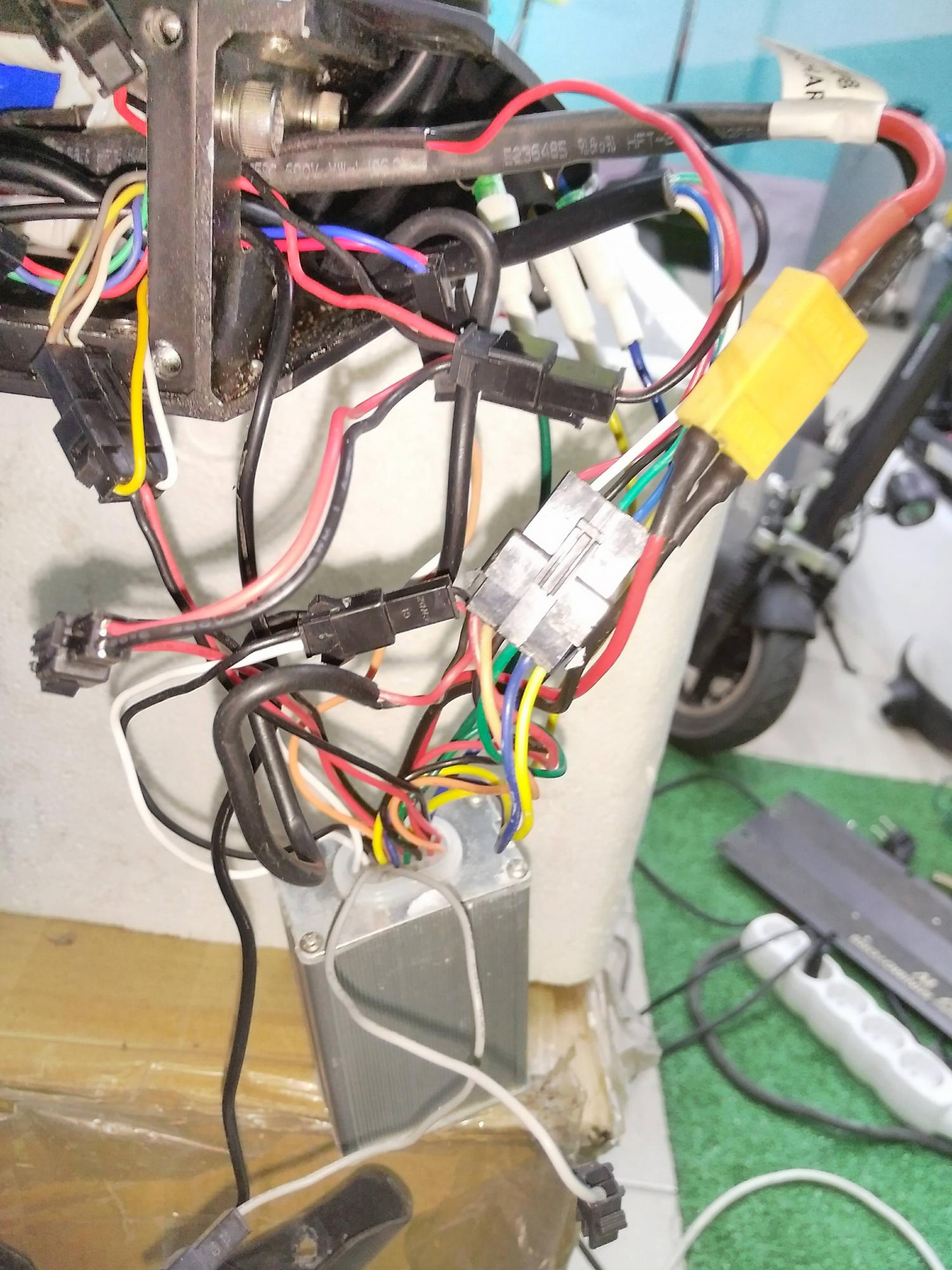

Фото подключения контроллера SpeedWay IV 52V 26AH к проводке...

[user]SMA[/user], мягко говоря бесполезное фото на котором половину проводки не видно. Я таких фоток в этой теме штук 10 оставил )
Если фото Ваши, то интереснее было бы на моторы тех св4 посмотреть.

SMA
[user]Mr_Hurma_xD[/user], Ваших фото я не нашёл, поэтому сделал свои.
Самокат не мой, сам инженер-медтехник.
Если мои сообщения бесполезны, то прошу их удалить.

Да уж, знатный фарш из проводов.
Мне таки не удалось их туда вместить красиво. Пришлось смотать колбасками и укладывать по одной.
Насчёт герметизации переднего бампера какие есть идеи? Чот я пока в ступоре :sorry:
И чо за серые проводочки разомкнутые (на фото видно) - у меня такие же. За что они отвечают?

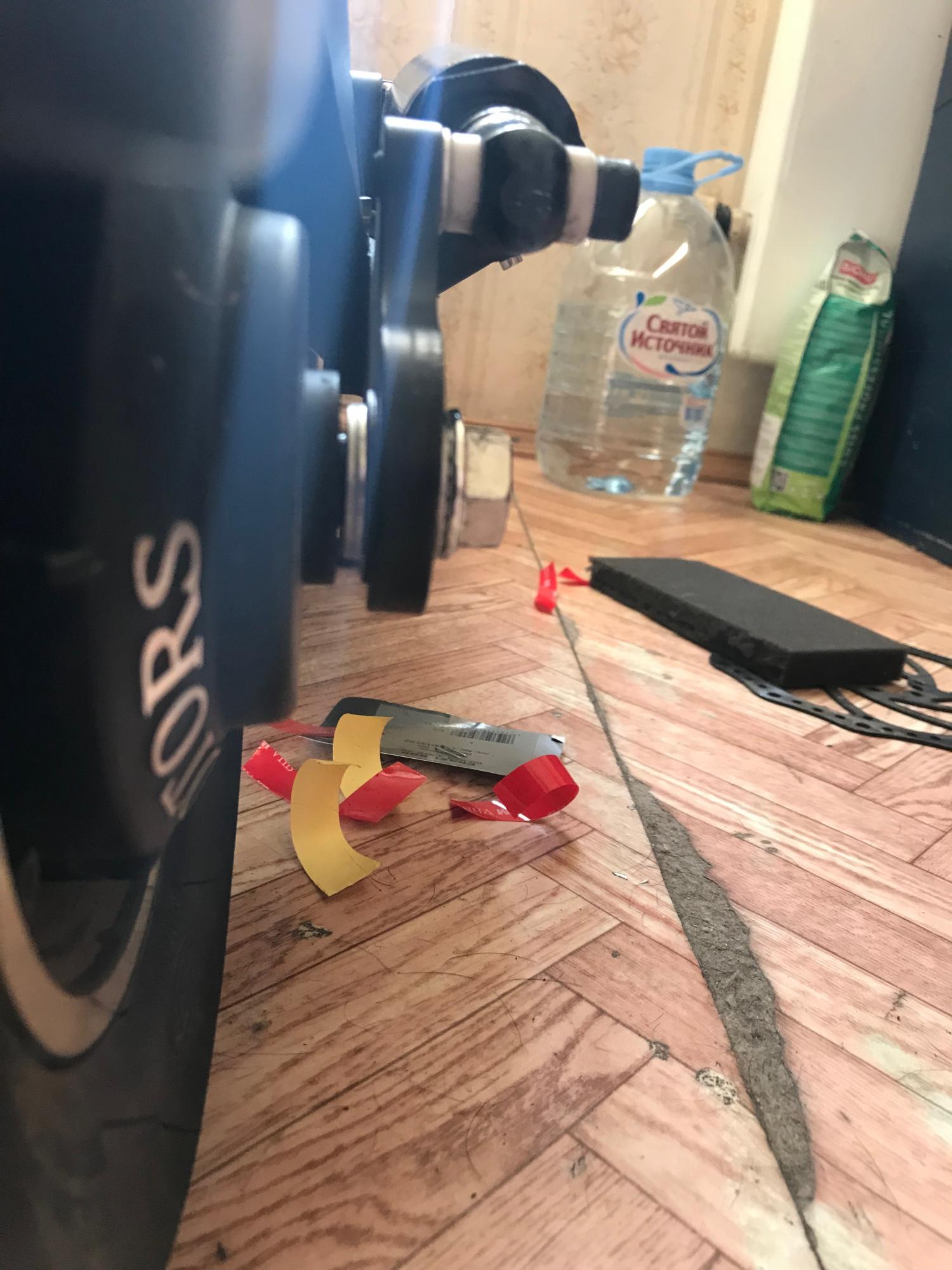

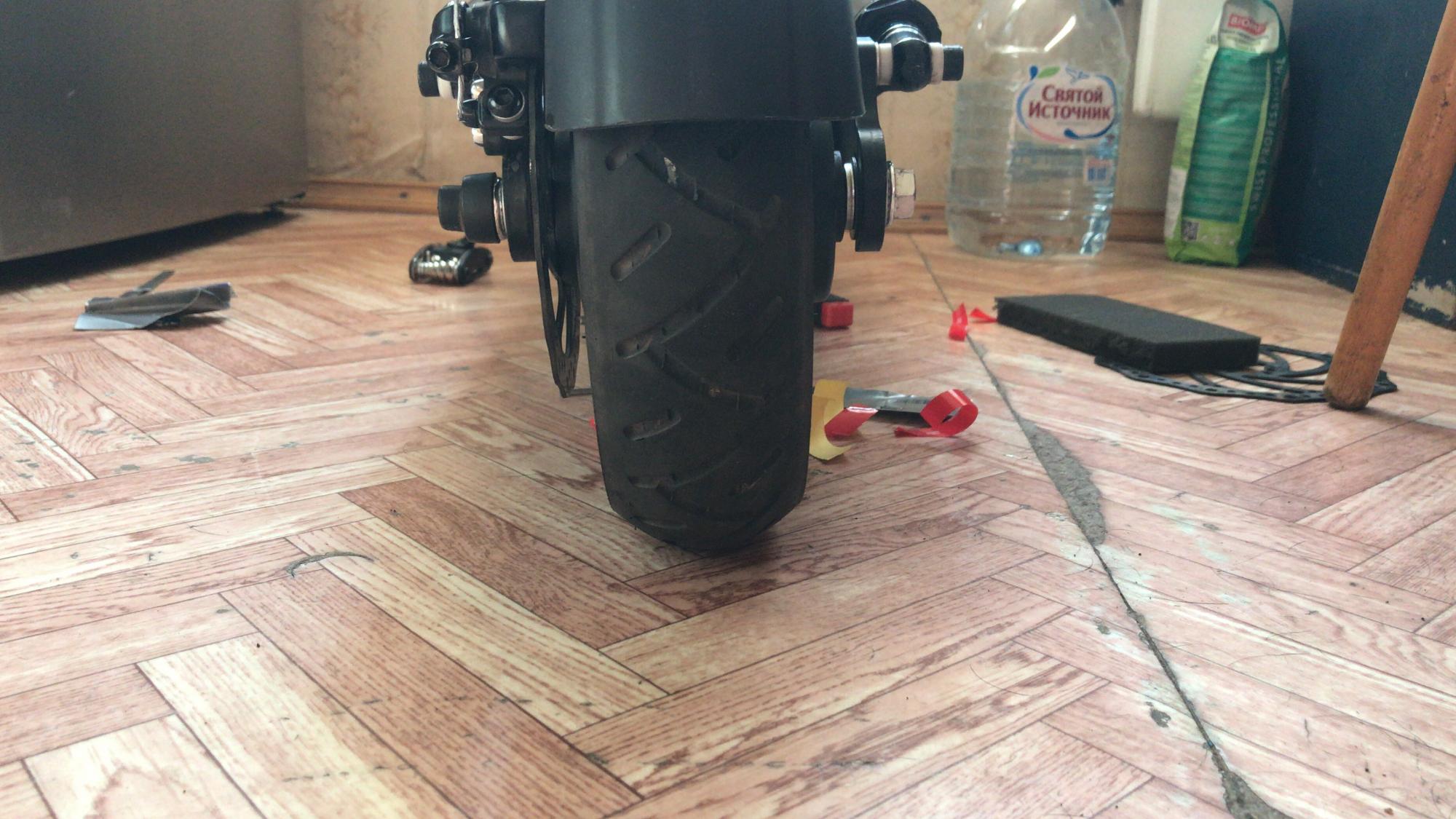

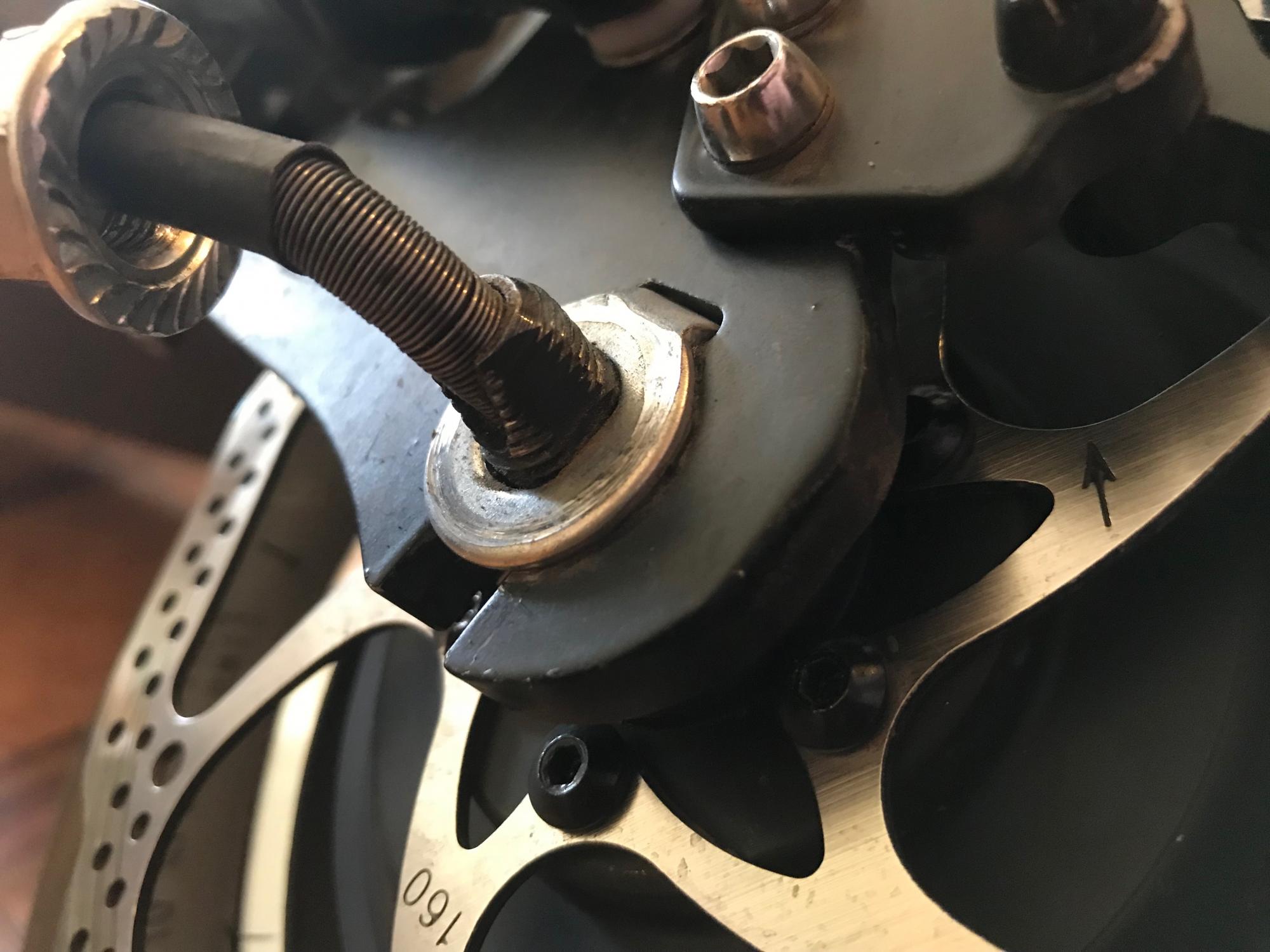

Чего то я с группой вацап совсем забыл выложить фэйл замены мотора в СЦ
ЭД сюда.

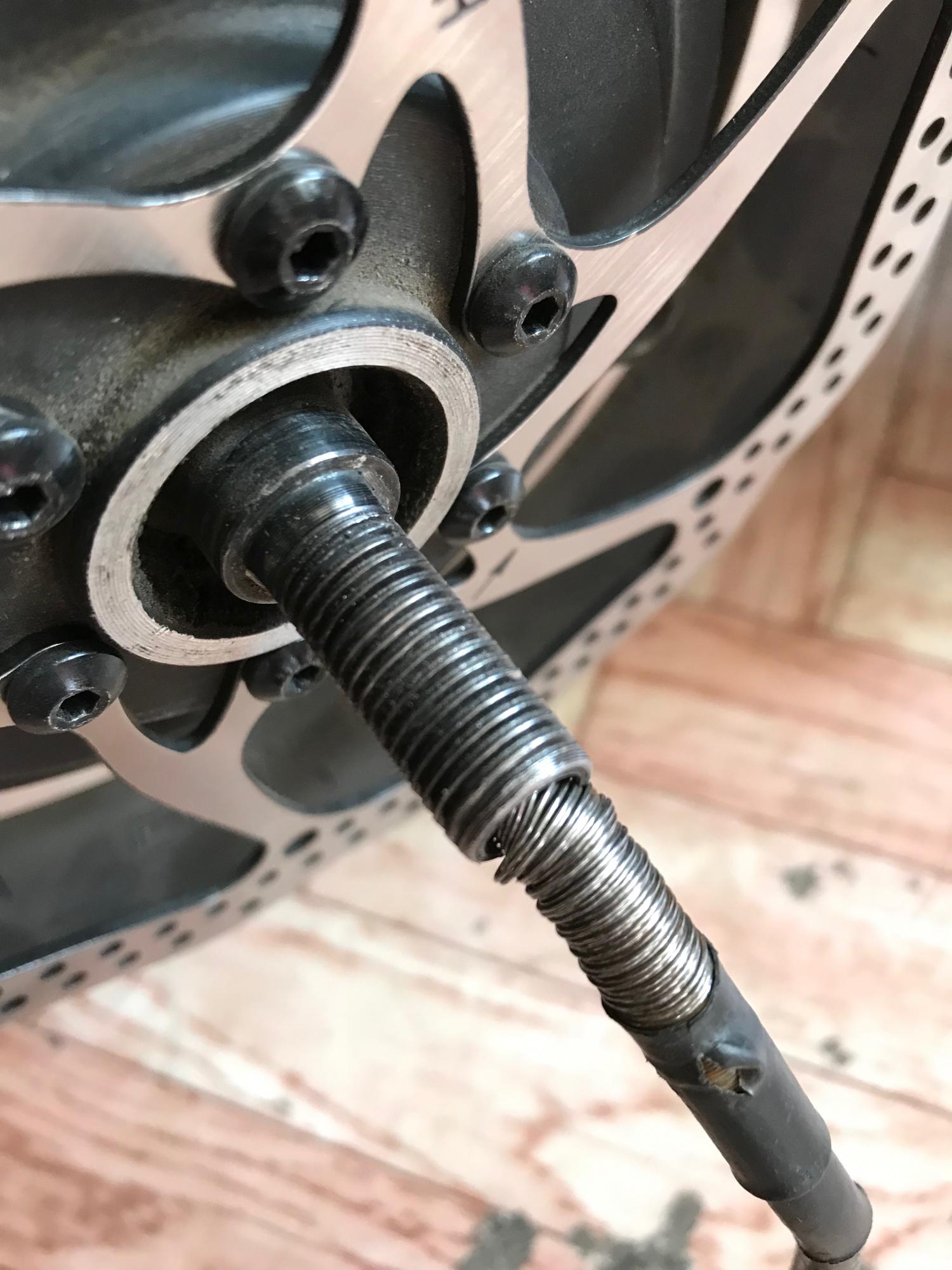

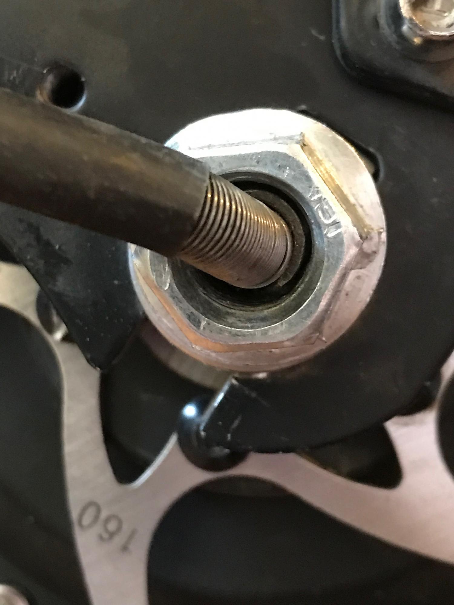

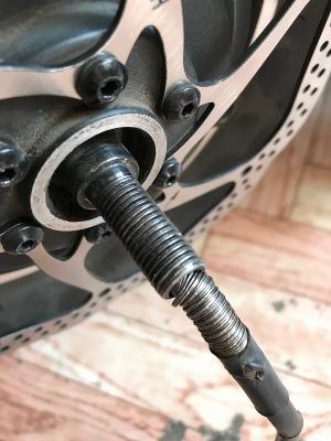

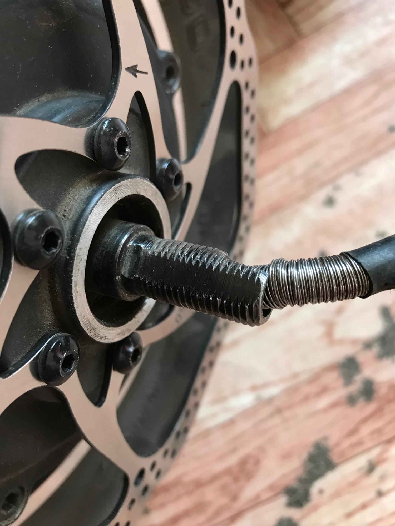

Собственно вот так вот мне поставили по гарантии мотор, на половинку оси и сорвали гайку.
Так было закручено "из СЦ". Ну как закручено, оно рукой открутилось...Гайка на половинке оси.

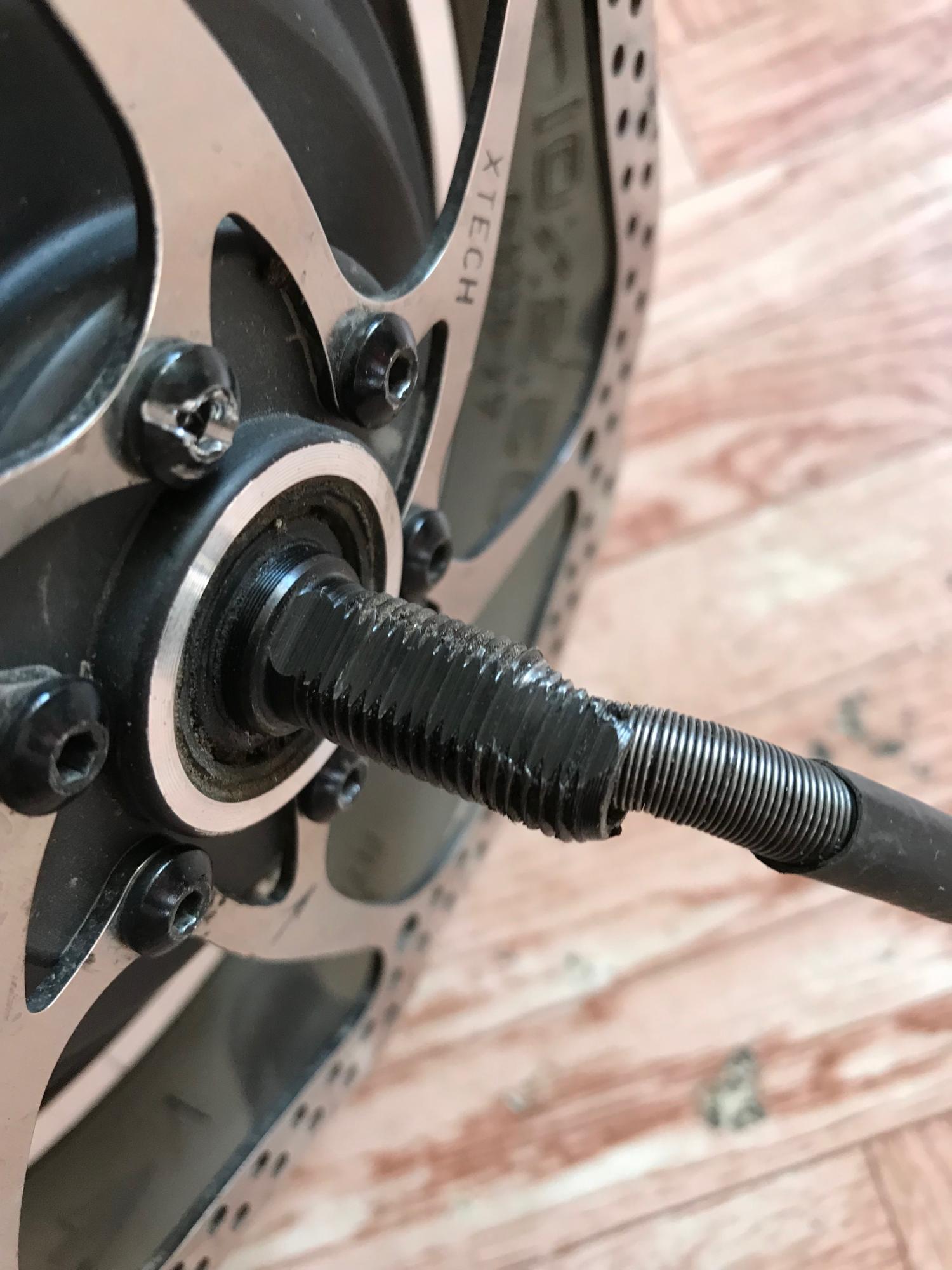

Без гайки, зона зацепа - 1 виток, успешно сорван в СЦ:

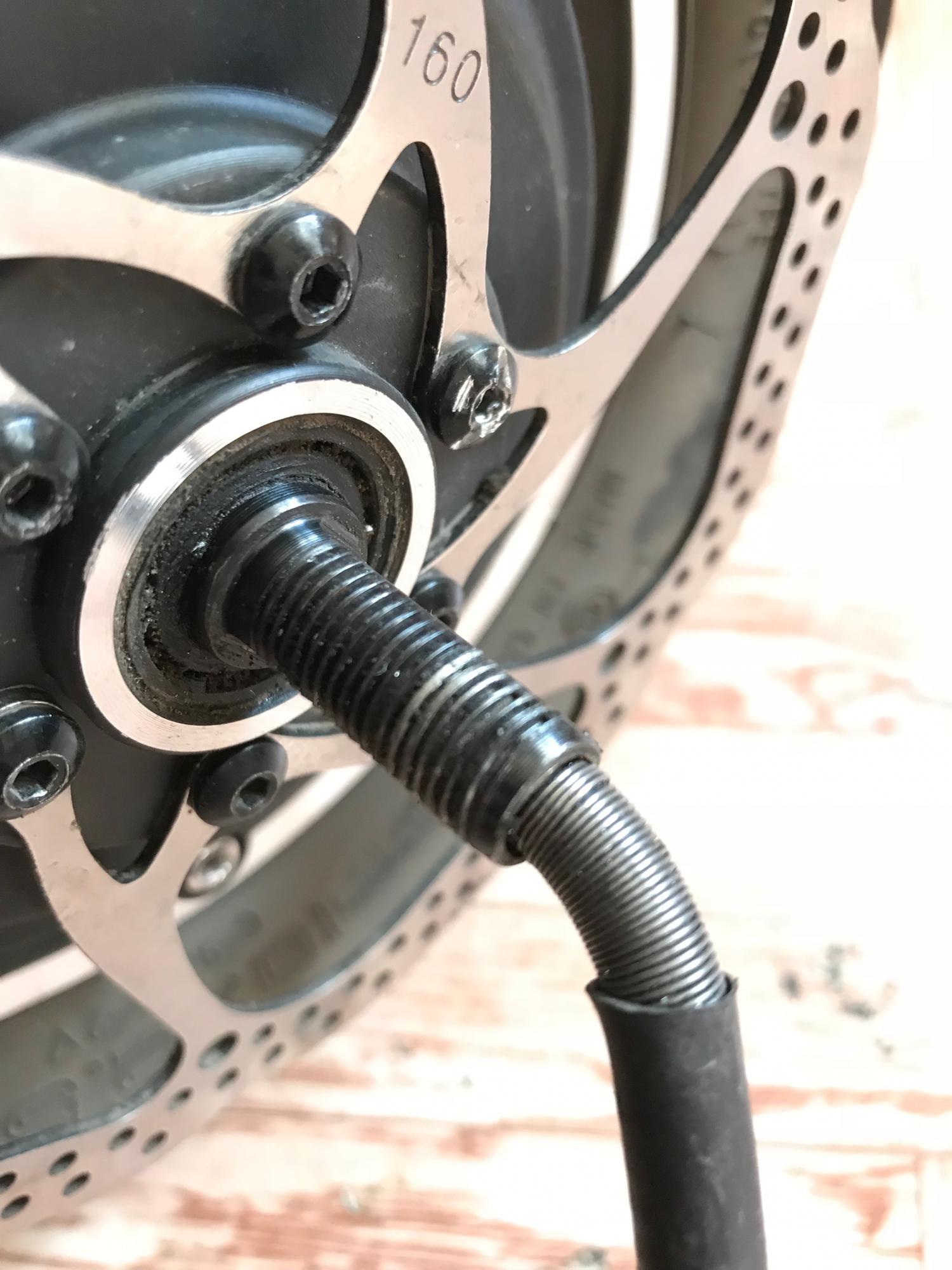

Теперь сравнение "нормального" мотора и мотора "из СЦ". Нормальному мотору к слову уже несколько лет...... :facepalm: :facepalm: :facepalm::

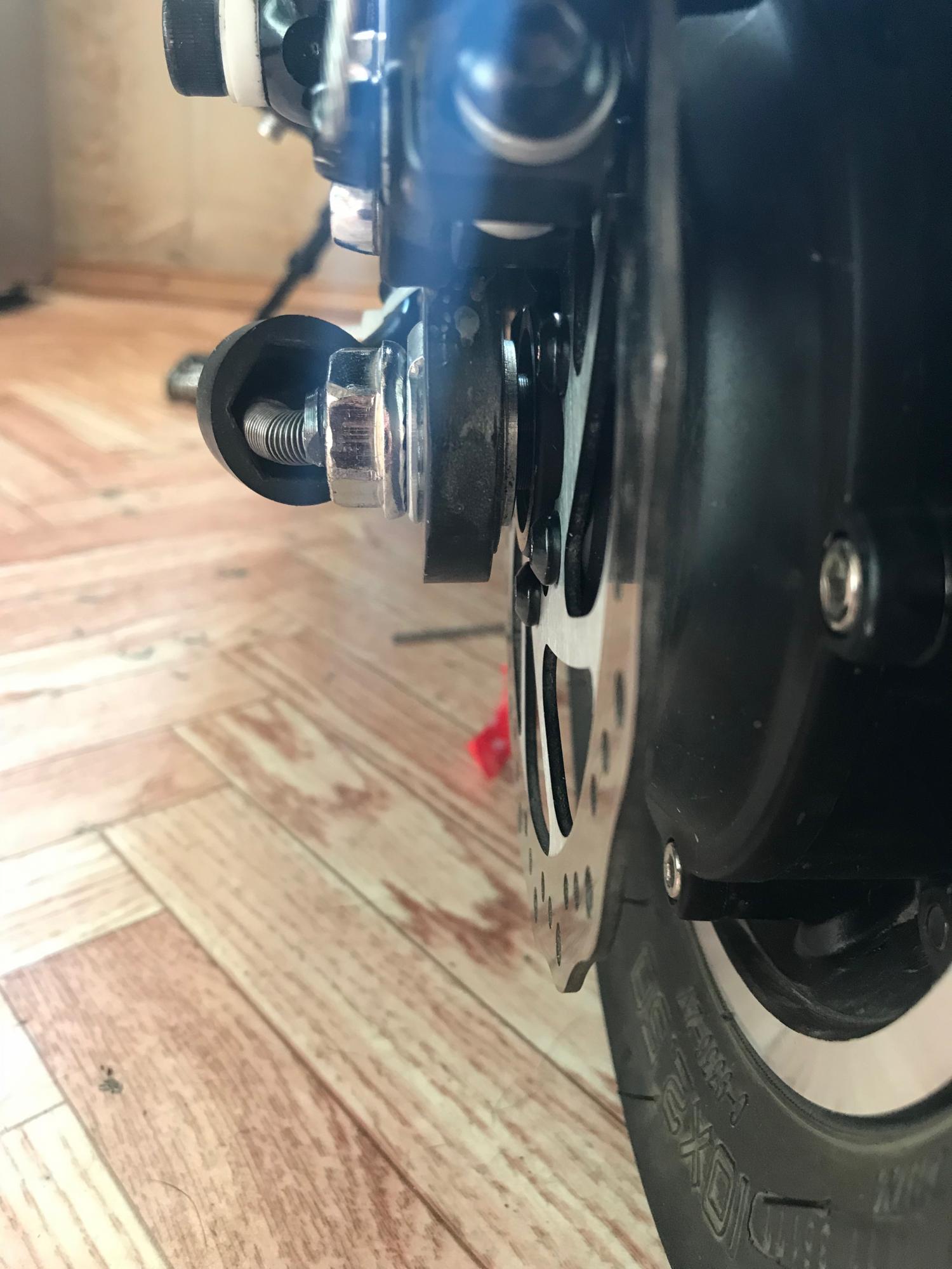

Т.К. в СЦ мне сказали "не знаю что делать", скрипия сердцем, было принято решение отказаться от 160 ротора и полугидравлических тормозов.
Отказ от тормозов позволил хоть как то сместить колесо левее (убив колесную базу). Это позволило хоть как то накрутить гайку на освободившуюся резьбу.
Вышло примерно вот так:
Особо внимательные заметят, что гайки поставили разные, куда родная делась - а фиг знает..... Может сорвали, может потеряли.
Так же видно, как смещено колесо, с учетом того, что переднее колесо с завода смещено так же, но в другую сторону я получил колесную базу по диагонали к самокату.. Перед справа, зад слева. Замечательно....

Эт чо за СЦ такой?
Ось мотора откровенный брак.
Monya
У меня так-же ось на один виток цепляет, слава Богу пока не сорвана

Mr_Hurma_xD
[user]Monya[/user], у меня 1 вопрос, на кой хрен узкоглазые дырку делают вообще под провод сбоку? Во первых само по себе зачем, провод вообще не загибается вниз и вверх. Во вторых почему дырка в месте резьбы, а не сбоку ?
У меня фотки сделаны с тем положением кабеля, как оно есть в закрепленном виде, там вообще эта дыра не нужна.
