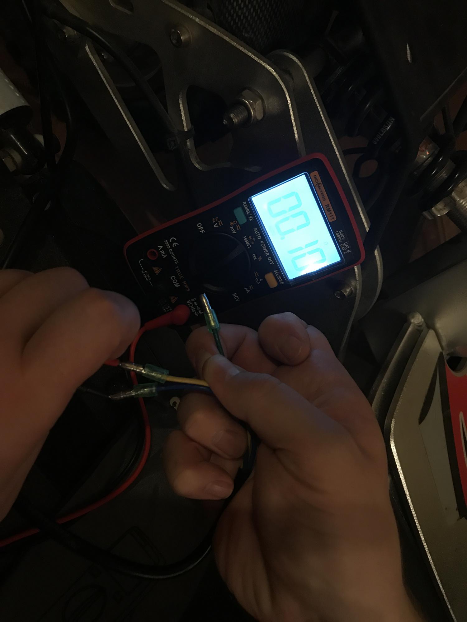

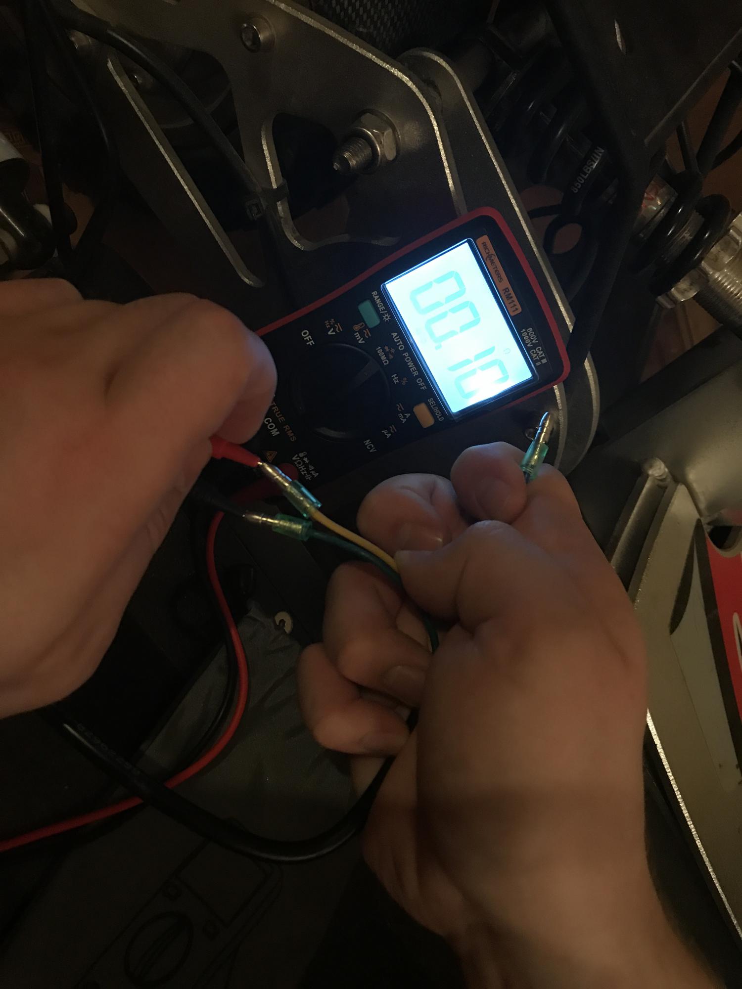

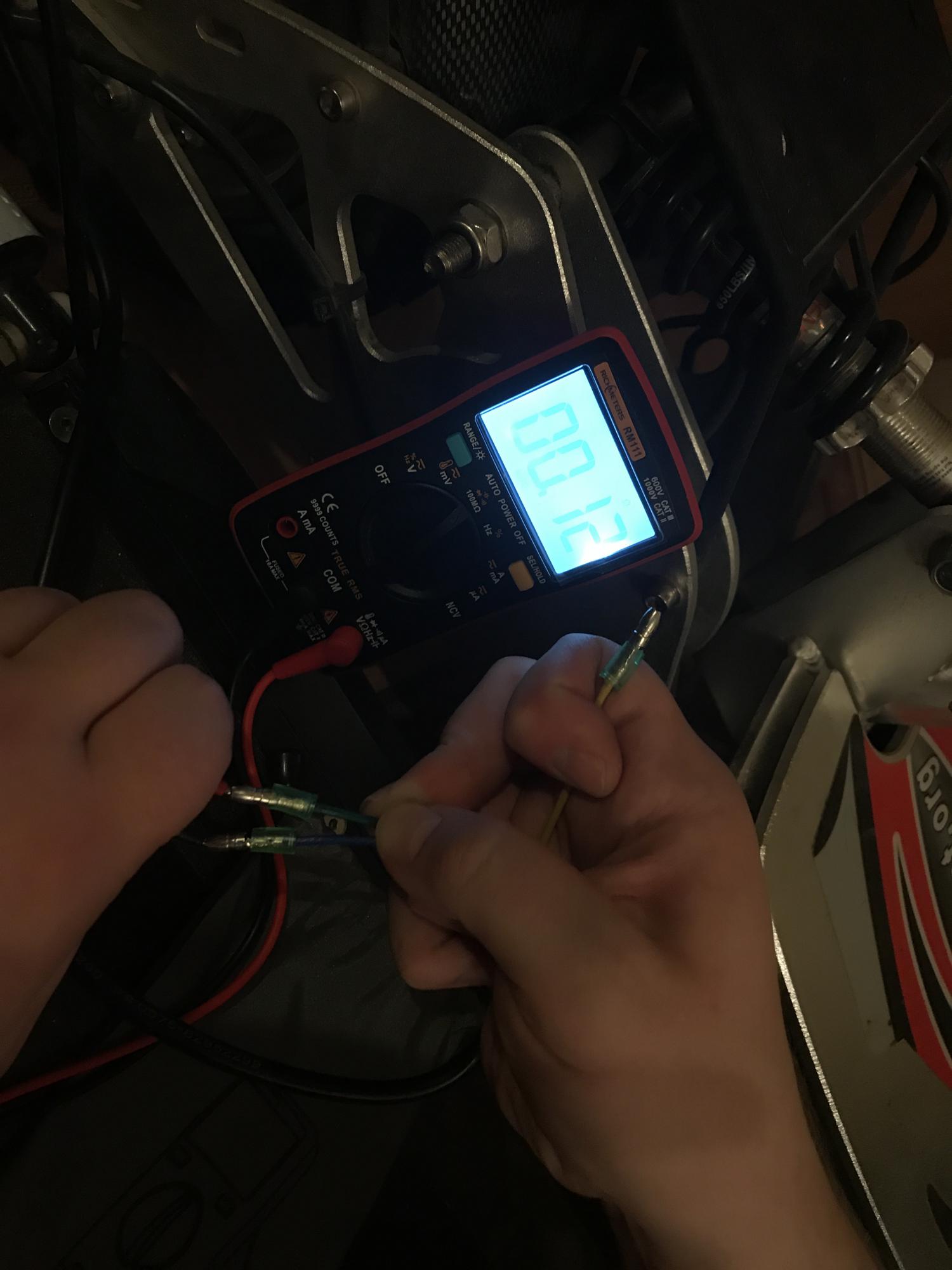

Пока что могу только сопротивление обмоток показать. У новых моторов оно 0.10-0.12. У старых моторов дуалтронов итд оно колеблится от 0.26 до 0.33Ом по тому же прибору.
Так Вы не издевайтесь над форумом и не грузите фотку 4 метра каждая.
Либо используйте любой файлообменник.

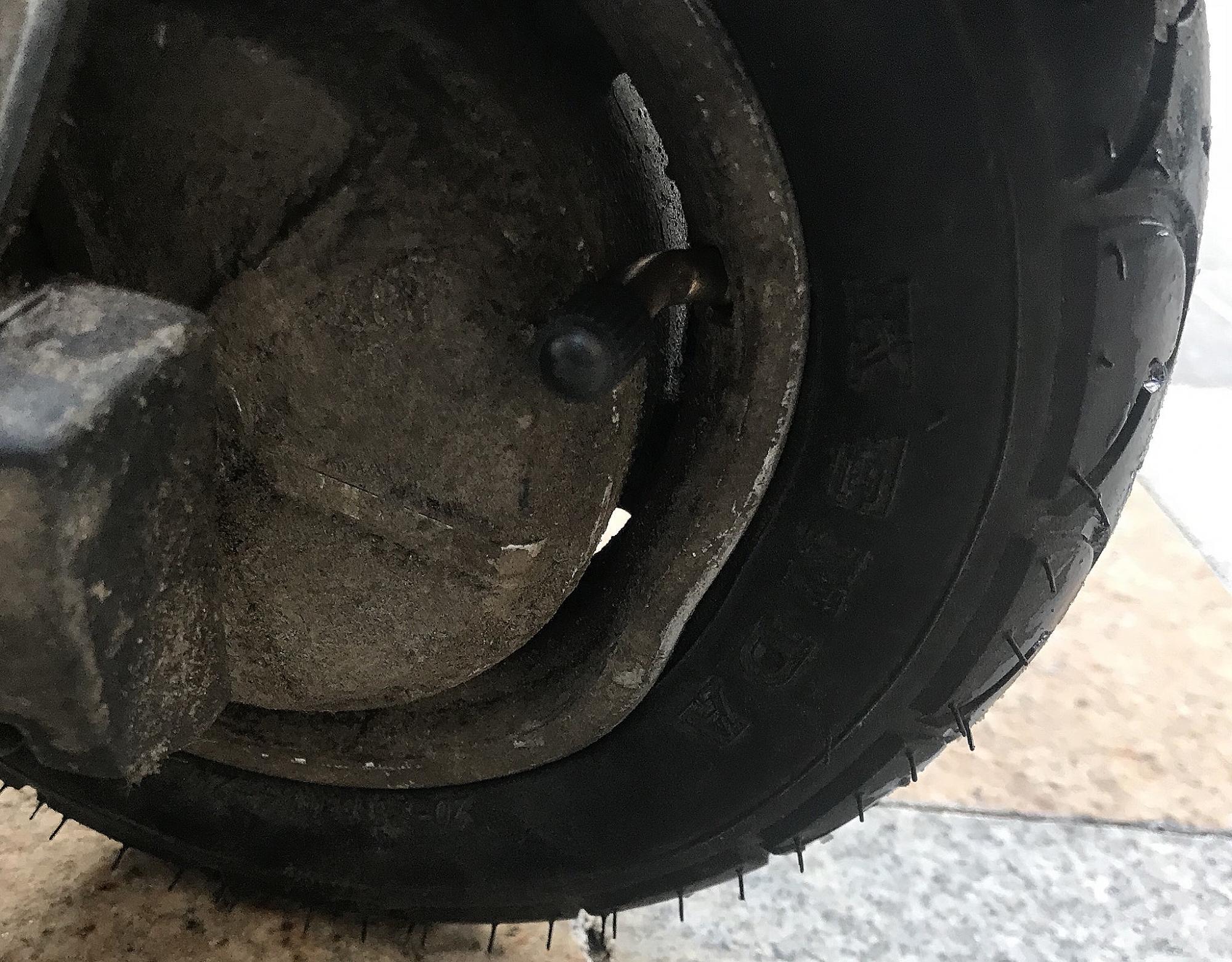

Ребята подскажите где можно приобрести обода для колеса на покрышку 10*2???????

[user]Евгений1991[/user], если удар со съемной части обода то тут:
https://ru.aliexpress.com/store/product/Wheel-H-for-Speedway-3/1587045_32765378879.html?spm=a2g0v.12010612.0.0.3e92efc8xRr62i
Но это крышка для мотора минимоторс, у Вас от футечера что ли ?
У Вас я вообще не вижу разборности мотора, вероятно Вы уже никак не поменяете. А выпрямлять и заваривать не выйдет в связи с китайской кустарностью металла. Будет лопаться и будет расколбас по  центровке.
Small garage:
                                 "Fat mid drive -  CYC X1 Pro"
                                 "Dualtron - Ultra"
Евгений1991
Спасибо большое  :wow:, обод приделан к мотор колесу,погнулся с двух сторон а внутри треснул ещё  :bw:, на самокате не написано фирма его, друг брал в Китае, но очень похоже что ты скинул.
Mr_Hurma_xD
[user]Евгений1991[/user], c 2х сторон точно не заменить, меняйте мотор или придется ооочень гемороится :)

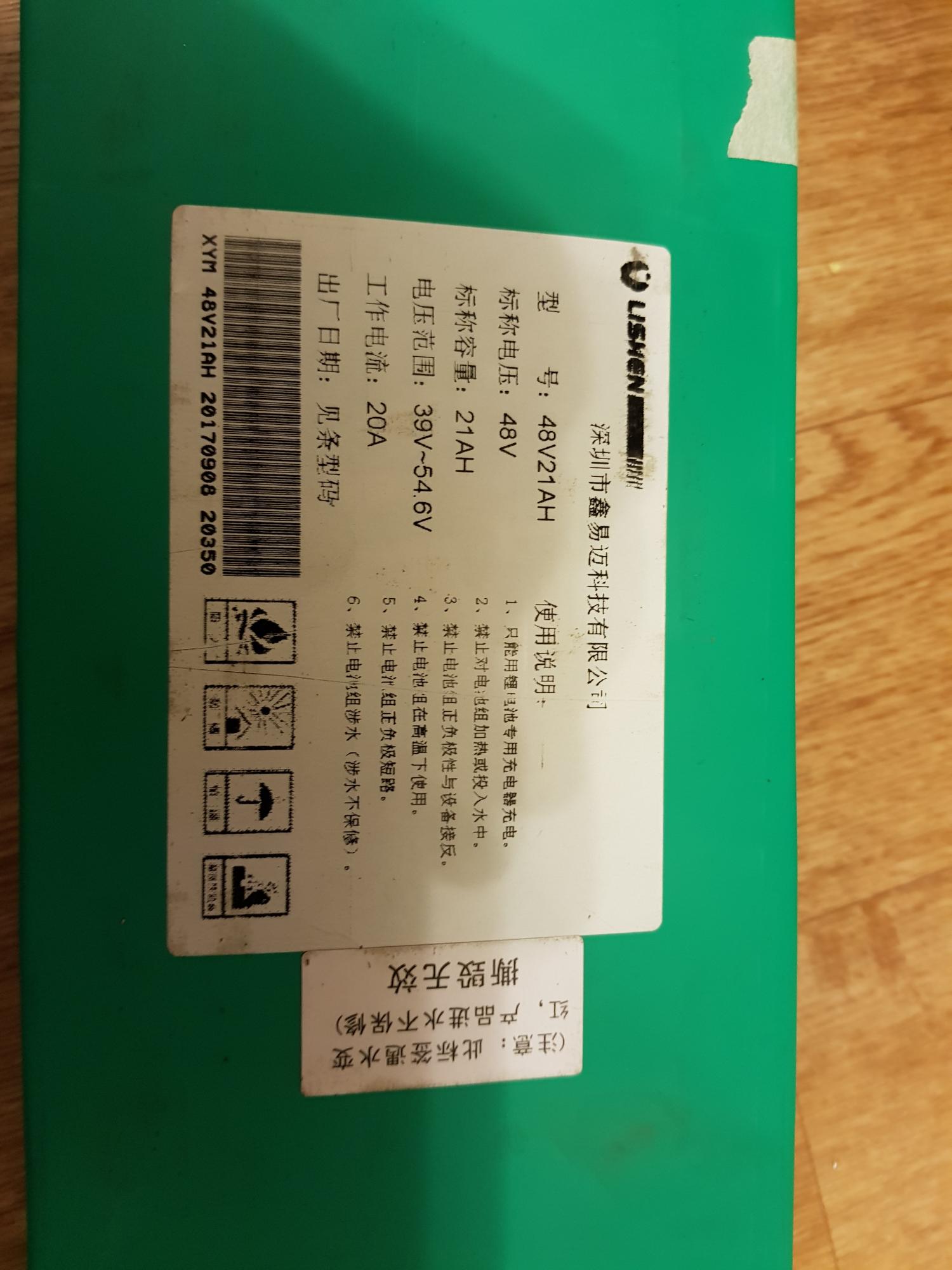

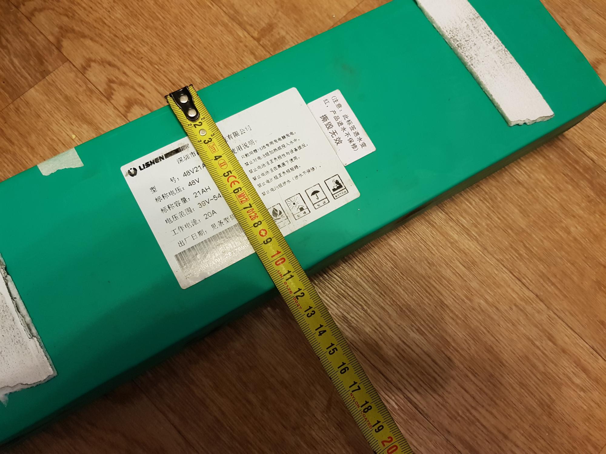

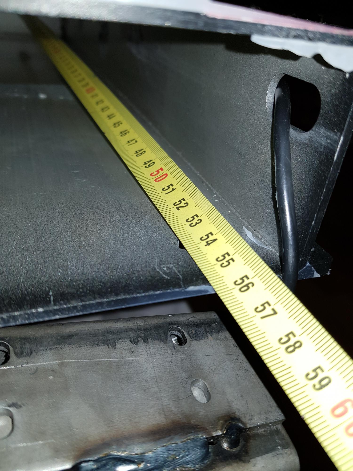

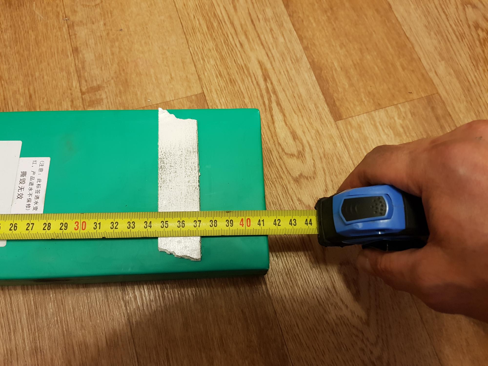

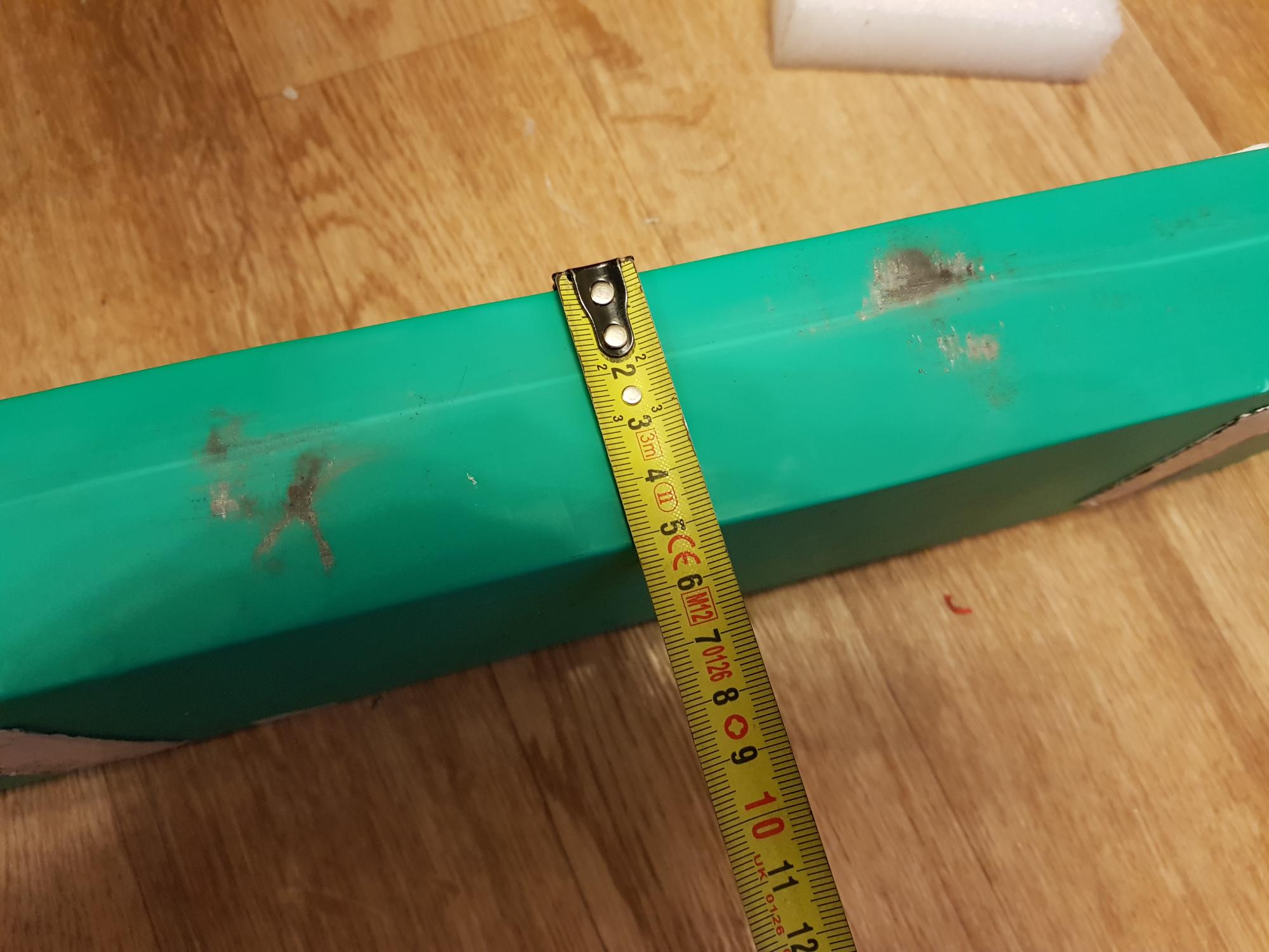

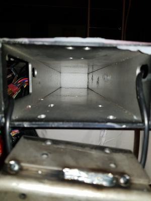

Цитата: gm1 от 19 Нояб. 2017 в 00:02Померь деку у меня батарея 42см длиной и банки в два ряда стоят,
Фото батки

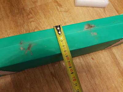

gm1
[user]Геннадий[/user], Толще батарея на 3 мм даже интересно что они туда положили.
Speedway 1 350W 36v 18.2Ah  25km/h облегчил титаном.
Геннадий
Цитата: gm1 от 19 Янв. 2018 в 20:27Толще батарея на 3 мм даже интересно что они туда положили.
Вот и я думаю что там, распаковывать пока не могу гарантия, а вот мастер наш с форума посоветовал в метро пройтись на рентген и посмотреть что там, 12 февраля в отпуске вот и поеду кто сделает фото
