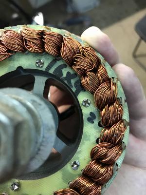

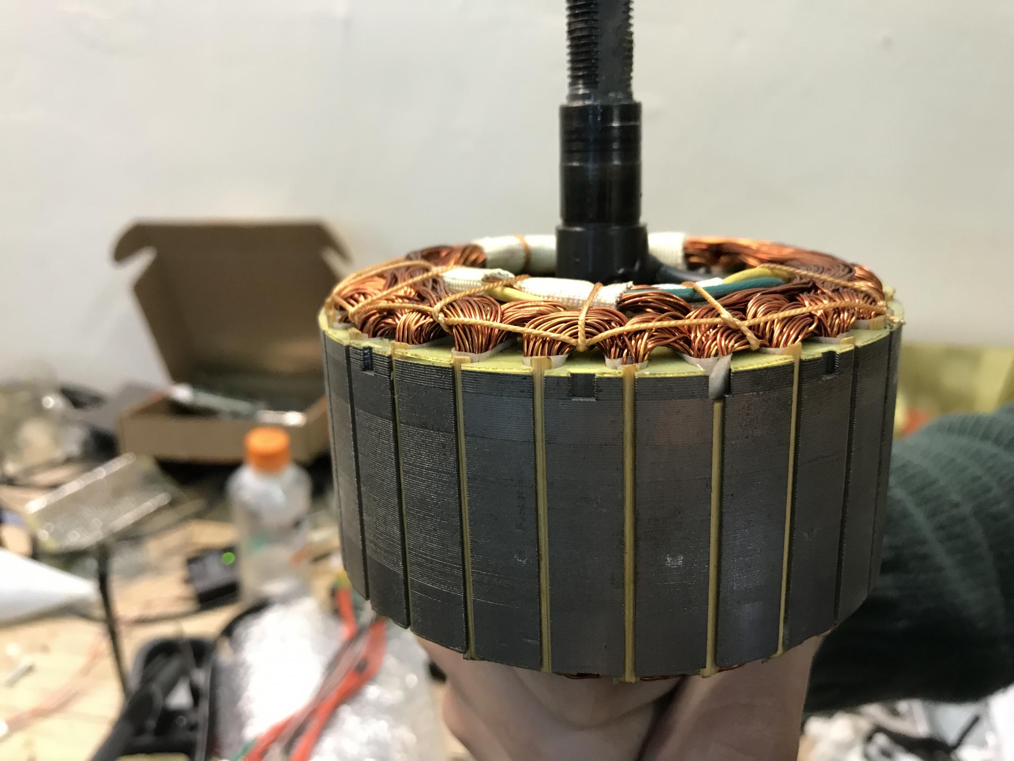

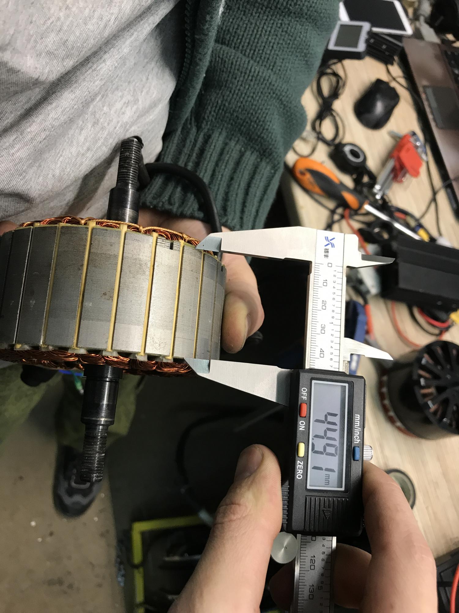

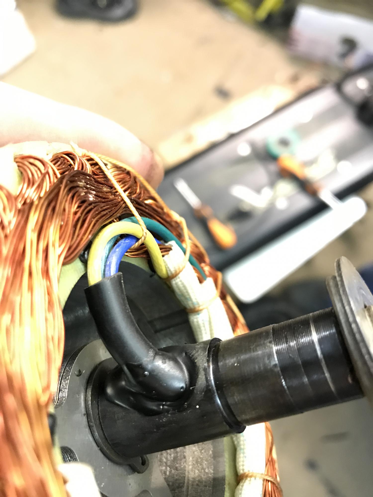

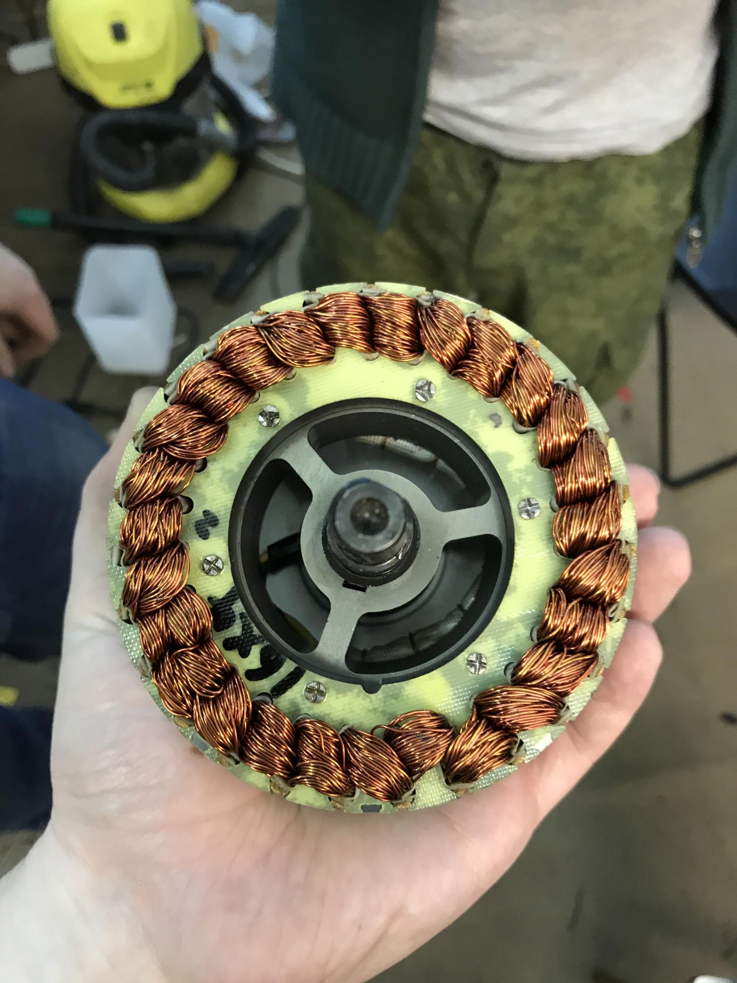

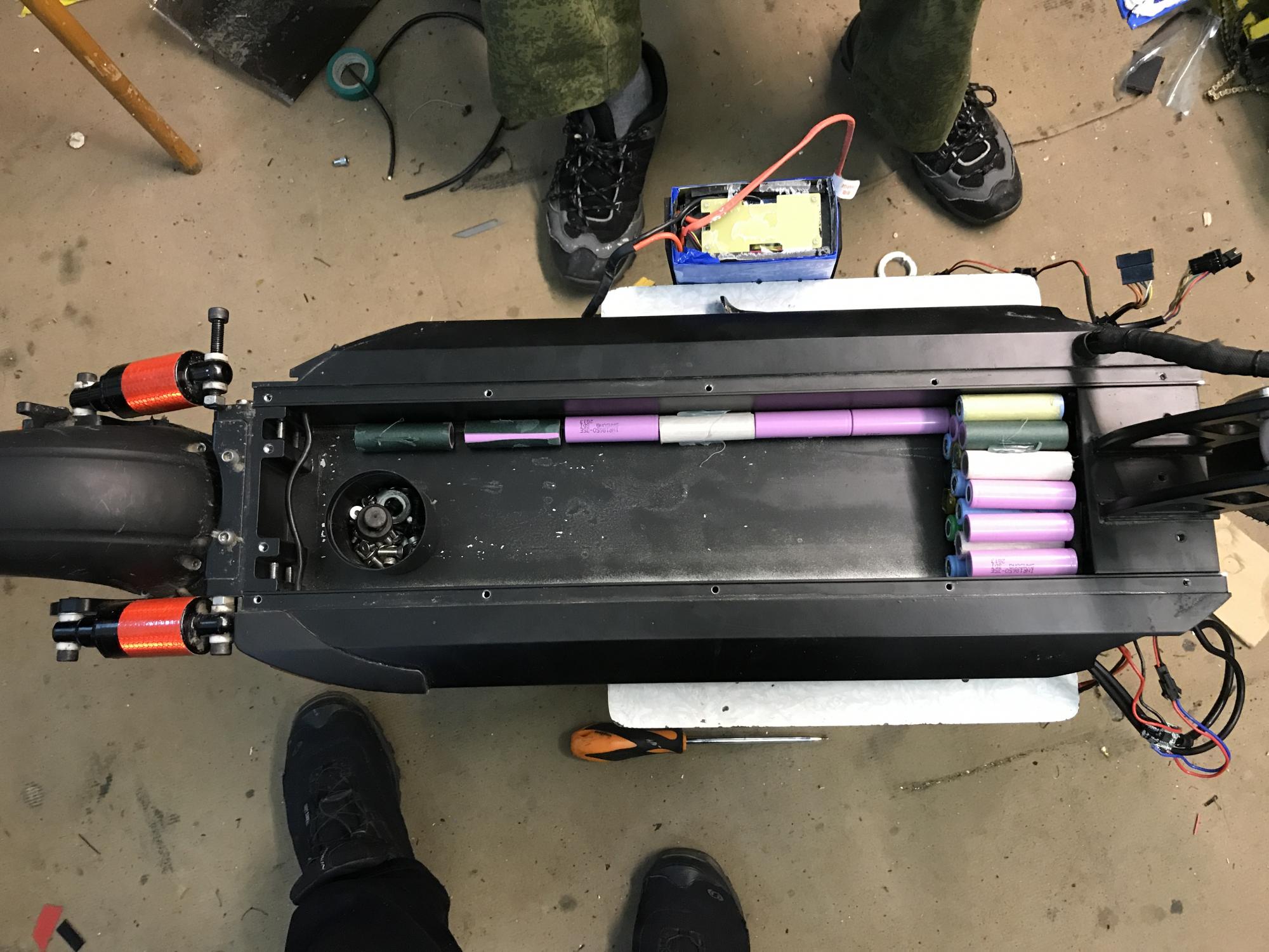

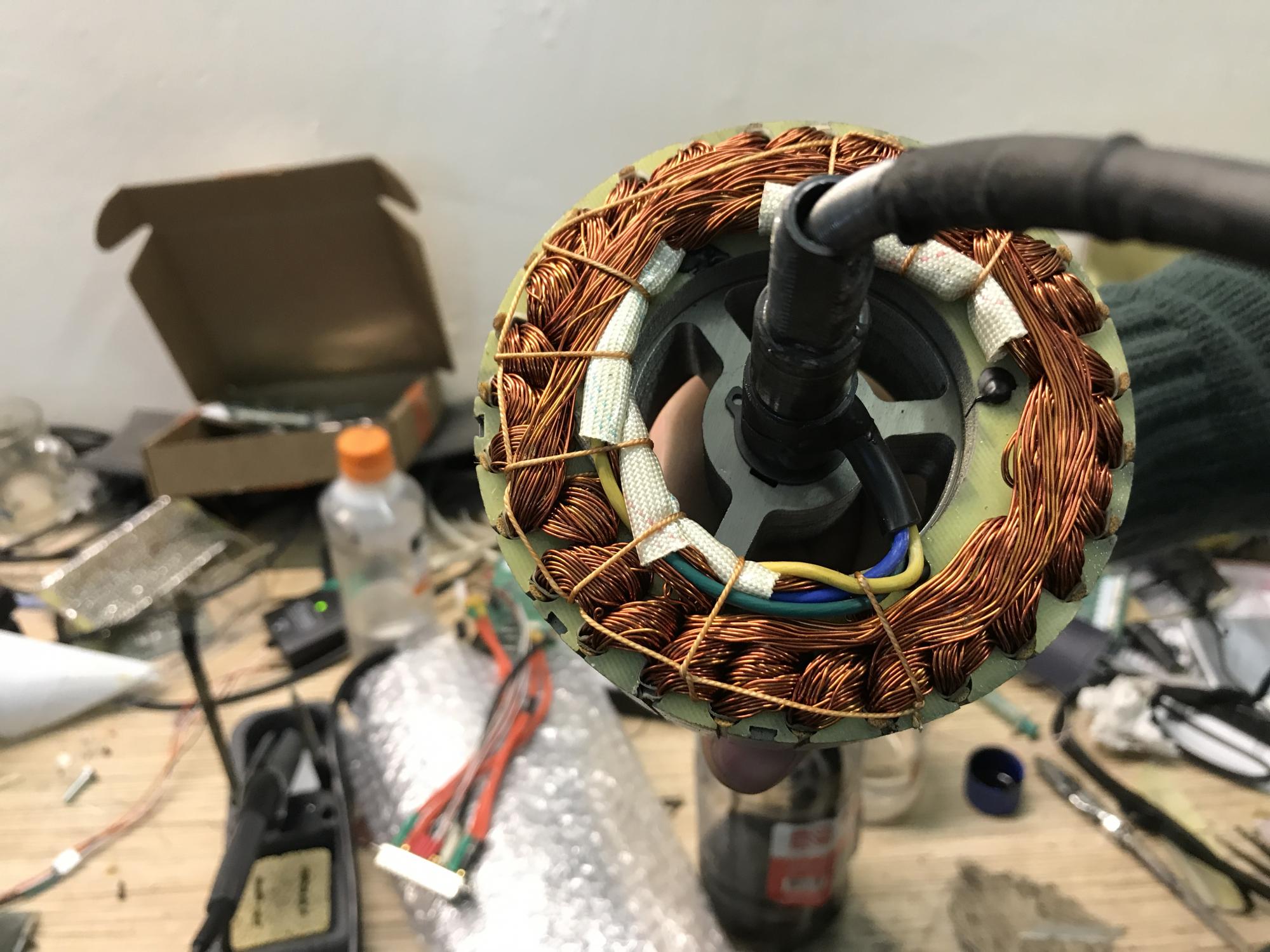

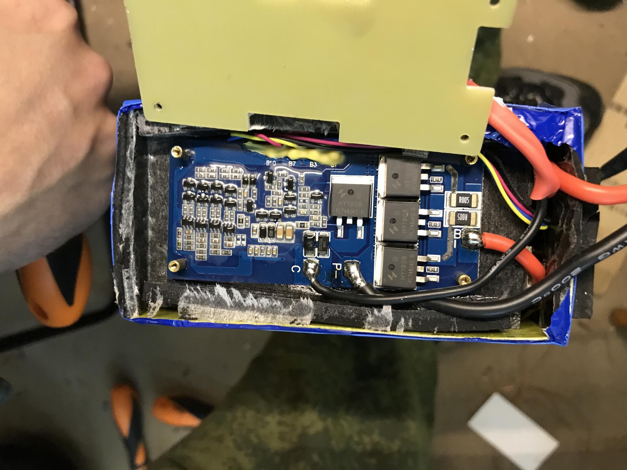

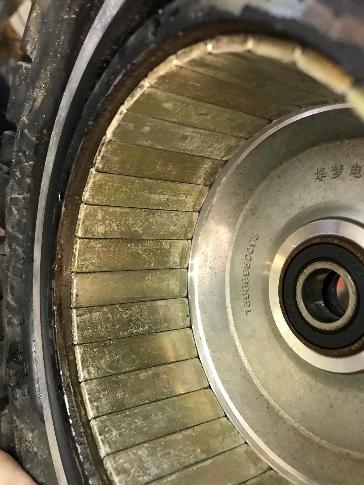

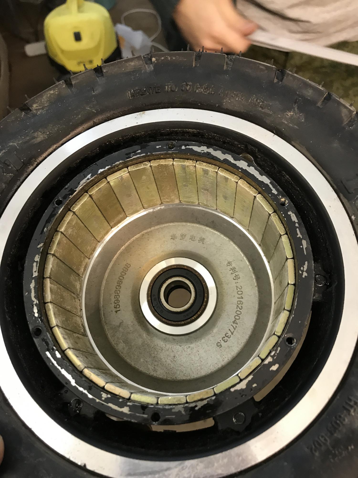

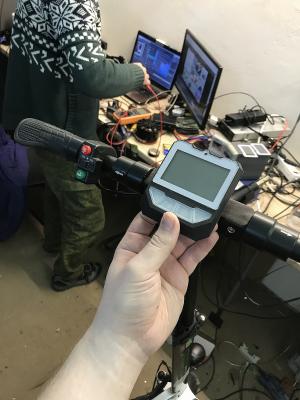

Сегодня наконец таки отдал самокат для шайтан-тюненха форумчанину [user]VasiliSk[/user].
Будет установлен Ядрёный контроллер из соответствующей темы тут на форуме, а так же усилена провода в мотор и установлены ДХ.
Моторчик оказался весьма годным, 30 магнитов, 15 полюсов. Ширина магнитов и статора 45мм.
Немного фоток:
Что крайне огорчило - кривая бмс вообще без балансиров.... А ну и DC посредственная.
Ну и примерка новой акб.
Влезает 17(18) банок в блок и 7 блоков.

[user]Mr_Hurma_xD[/user], Обмотки мотора 16 жил и 4 витка? Можете измерить толщину жилы? Интересно посчитать, чтобы перемотать на 5 витков.
Чем старая батарея не устроила? по энергоёмкости из 18650 не получается вместить столько же. получается всё равно меньше.
Интересно как поместились холлы? фазный провод под замену или доп провод с холлами?
