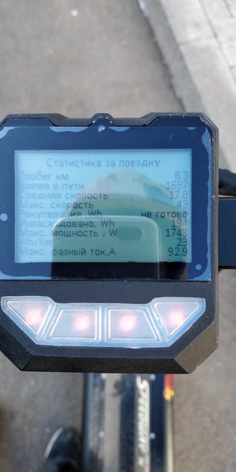

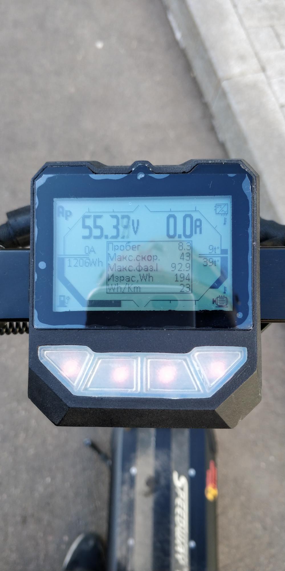

я то свой расход могу контролировать так, как захочу. И ехать могу так как захочу 🍊 И мне искренне не понятен твой выпад на это  :bn:
Сегодня вот так, маршрут тот же:
Это огромный плюс самоката, когда он может тебе при необходимости отдать всю мощность. Мне это уже пару раз приходило на помощь, чтобы увернуться от шайтан придурков.
какие выпады ты о чём ? Я не владею всей информацией по нынешнему твоему самику и тебя просил тут подробно написать о том что было и стало Что прибыло и что кануло но ты как партизан причём весьма ленивый всё игноришь и не о чём тут не пишешь но происки и нападки в припадке усиленно пресекаешь )))) Молчат когда об этом кто то просит или просто   затея потерпела неудачу и рассказывать то нечего или овчинка выделки не стоит Пока вопросов больше чем ответов  :-)

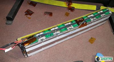

Заряжать зарядником с максимальным напряжением выше чем бмс можно, зу упрется в отсечку по току, и напряжение будет подниматься по мере заряда, пока бмс не отрубит по напряжению. Те зарядка будет осуществляться только в режиме СС. Разбаланс гарантирован. Тк ток балансировки сильно меньше тока заряда, и компенсировать разбаланс бмс не сможет...Если разберетесь в принципах заряда CC и CV то вам станет все ясно.. балансировка на большинстве бмс ничтожна не более 100мА. И зарядки с низким током не просто так
На моей бмс балансиров небыло вовсе. Батарейка кстати не плоха, за время лежания вспух один пакет из 56. Я когда решил зарядить 10А так же ддумал, что литию 0.5С вполне нормально, но не бмс, как выяснилось спустя пару недель.
[user]RubiLnick[/user], у бмс от нагрева сьехал полевик. Плата немного почернела.
Ехал на работу, остановился на светофоре, загорелся зеленый, газу, и через 50 метров отрубился газ, на компе 17вольт и прыгало напряжение. Вечером вскрытие. Фотку моей акб выложил Иван чуть выше
