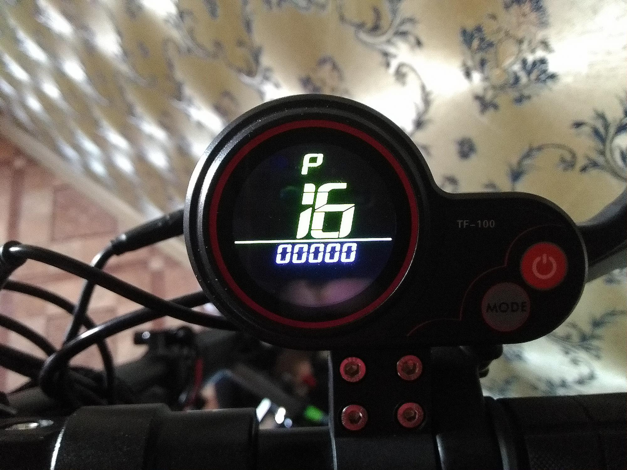

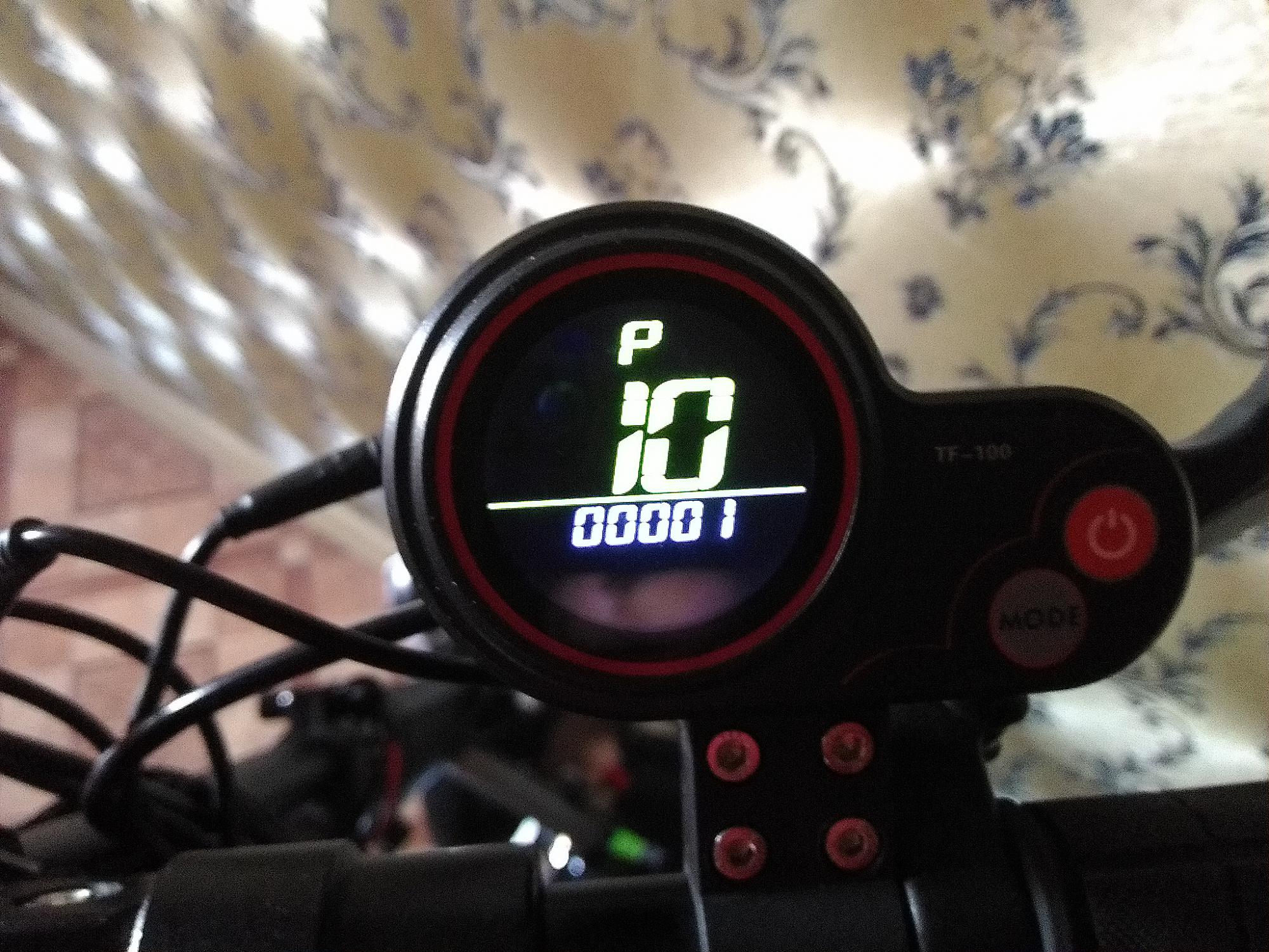

[user]Mr_Hurma_xD[/user], Подскажите наружный и внутренний диаметры втулок под ось рулевой?
Александр61
[user]Геннадий[/user], У меня несколько другие настройки, но всё же-
Р03-напряжение, 24в, 36в, 48в, зачем менять-не понятно.
Р06- диаметр колеса. Я добился-таки правильных показаний одометра, пошагово изменяя этот параметр и сравнивая со спутником. Для моего 10-дюймового колеса это значение 7.6, Но скорость в этом случае занижается.
Р07-количество магнитных полюсов в МК, у меня по умолчанию-25, пробовал менять на 21,-ничего не ощутил
Р09- включение и отключение начала движения с помощью толчка ноги.
Р15-мощность двигателя в процентах
Odo- общий пробег, можно обнулить долгим удержанием кнопки mode.
Остальные настройки пока на стадии расследования.

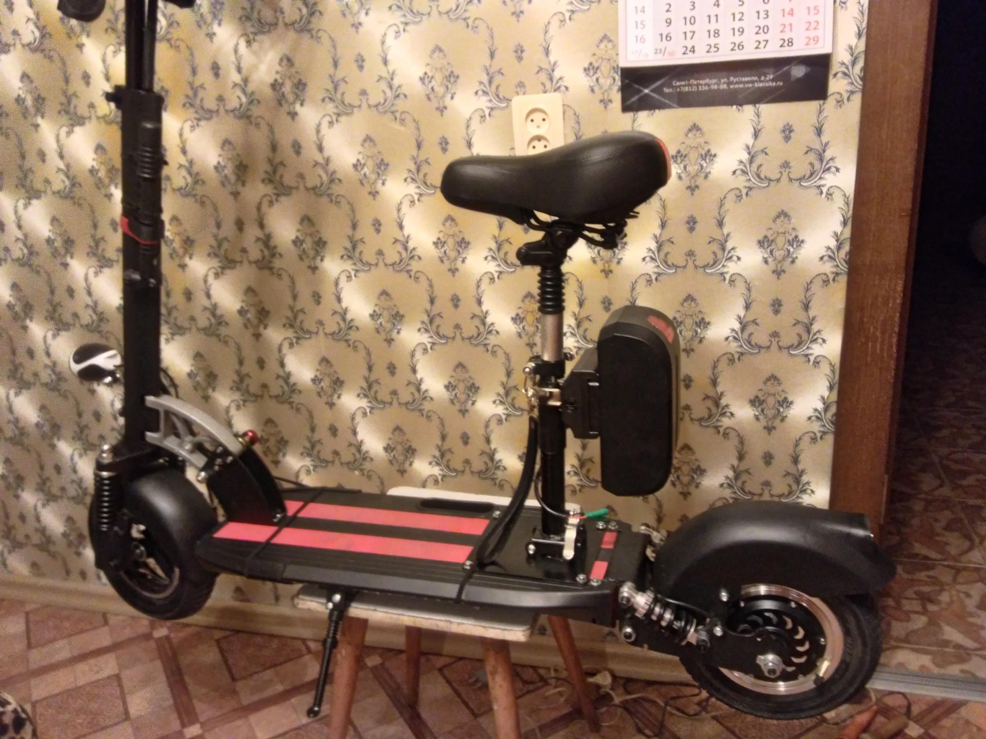

А с таким примете? (36v 350w)

[user]Александр61[/user], по параметру Р07 комп считает скорость. Попробуйте поставить 30. А в диаметре колеса 9-10 по гпс. Давление в задней покрышке сильно влияет как на динамику так и на фактическую максимальную скорость. Как вариант, встаньте на самокат и попросите кого нить замерить расстояние от центра оси до пола. Полученное разделите на 12.7. это значение вбейте в комп в радиус колеса. И возможно он уже начнет правильно считать... Магнитов как я понял в вашем мк 30. В каких то контроллерах указывается колво полюсов, в каких то колво магнитов. У меня на самокате 20магнитов и 20 в настройке. До этого был миник там 30 магнитов но в настройке 15(выставлено было 17 для подстроики скорости)

[user]quadlike[/user], Спасибо, обязательно попробую, тогда уж помогите разобраться и с настройками Р10(0-1-2) и Р16(0-1), Р99-не меняется, если знаете конечно.

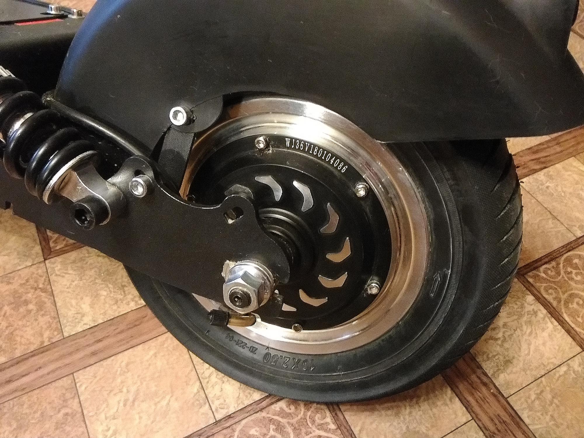

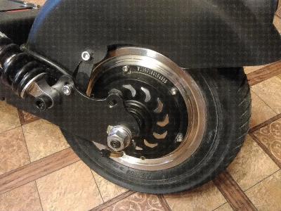

[user]quadlike[/user], [user]quadlike[/user], Еще раз спасибо, Можно ли по обозначению на МК, определить редукторного оно, или прямого привода?- WJ36V180104086
Добавлено 30 Апр. 2018 в 19:30
quadlike
[user]Александр61[/user], крутаните колесо, если будет быстро останавливаться и немного гудеть то ДД, если долго крутится и шелестит то редуктор)) но может меня ктонить и поправит)) ДД при прямом и обратном вращении рукой  крутится одинаково, редуктор легко крутится только в одну сторону(это если есть фривил - обгонная муфта)
Внешне - ДД
