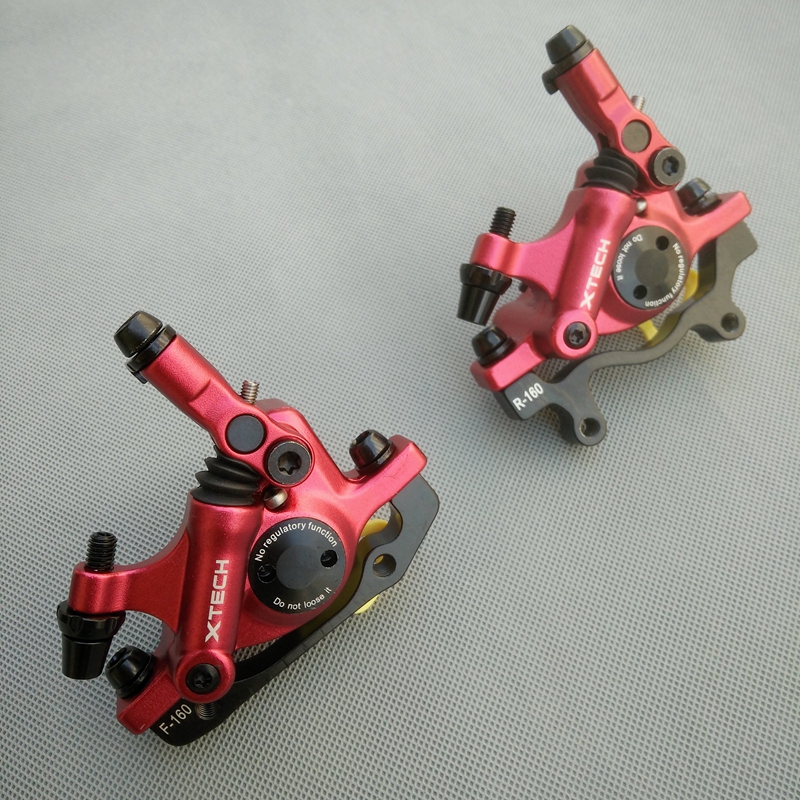

я ничерта не понял. есть самокат минимоторс с чёрными калиперами. есть твой с красными. Выглядят секси. Вопрос: зачем их поставили, что за эксклюзив если они ни чем не лучше чёрных? И как завод их поставил? Или не завод?

Цитата: Жека от 25 Авг. 2018 в 23:08зачем их поставили, что за эксклюзив если они ни чем не лучше чёрных? И как завод их поставил? Или не завод?
Слушай, бро, что там в китайских головах творится, нет уверенности, что сами китайцы понимают. Но могу предположить, что происходит следующее. Есть продавец, который является дилером Минимоторс, также он является дилером ещё UBGO и ещё нескольких менее известных. До кучи он продаёт и самокаты нонейм, но которые до боли напоминают, например, спидвей 3 или 4. Кто их производит? Да кто угодно. Продавец может нанять двух сборщиков, которые будут ему собирать самокаты. На китайском TaoBao можно найти в продаже полный комплект для самостоятельной сборки того же спидвея. Некоторые фанаты, кстати, покупают такие наборы и сами собирают самокаты и здесь на форуме, я видел, один точно есть чел, купил и сам собрал. Поэтому красные калиперы мне поставили потому, что у них в тот момент в наличии "родных" не было. Поэтому красные без доп. шайб не вставали, вот они и нахимичили. Но продавец известный, имеет репутацию и всё такое. Вот я у него и купил. И совершенно не жалею не смотря на вот такие косяки. А ЭкоДрифт сейчас Joyer продвигает на рынок, ну и конечно нахваливает. Забавно, но если последней модели Joyer приделать рулевую от спидвея, то получится вылитая четвёрка. Вот как-то так.

Цитата: Timi от 25 Авг. 2018 в 23:43Слушай, бро, что там в китайских головах творится, нет уверенности, что сами китайцы понимают.
Ну я понял. Миники только черные ставят. В головах, можно что угодно ставить. Оставим дискуссию

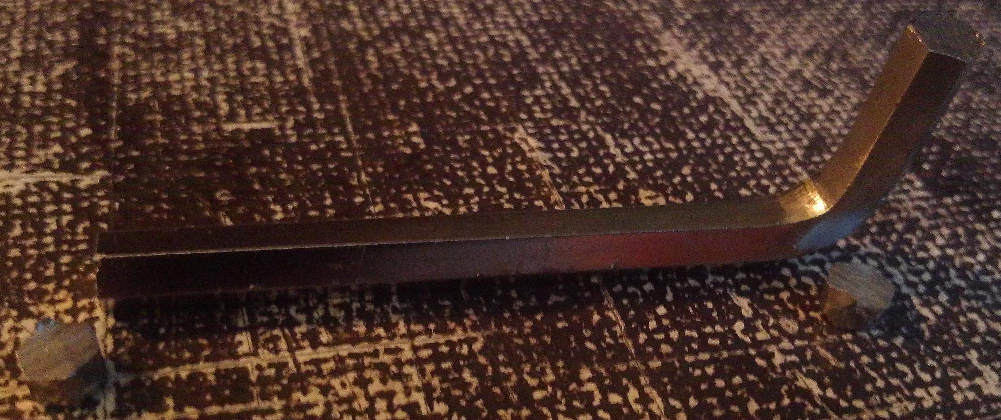

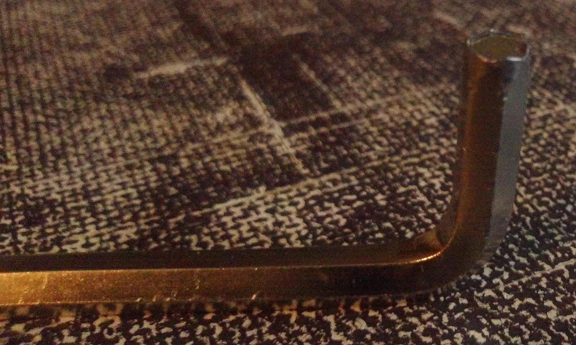

Стараются-стараются. Я оч доволен. Кстати сегодня решил проблему с задним тормозом, просто разобрал его и собрал заново и всё прошло само собой. Но прикручен калипер был просто зверски, еле открутил, шестигранник реально превратился в кружок. Пришлось концы отпиливать, как новенький теперь.

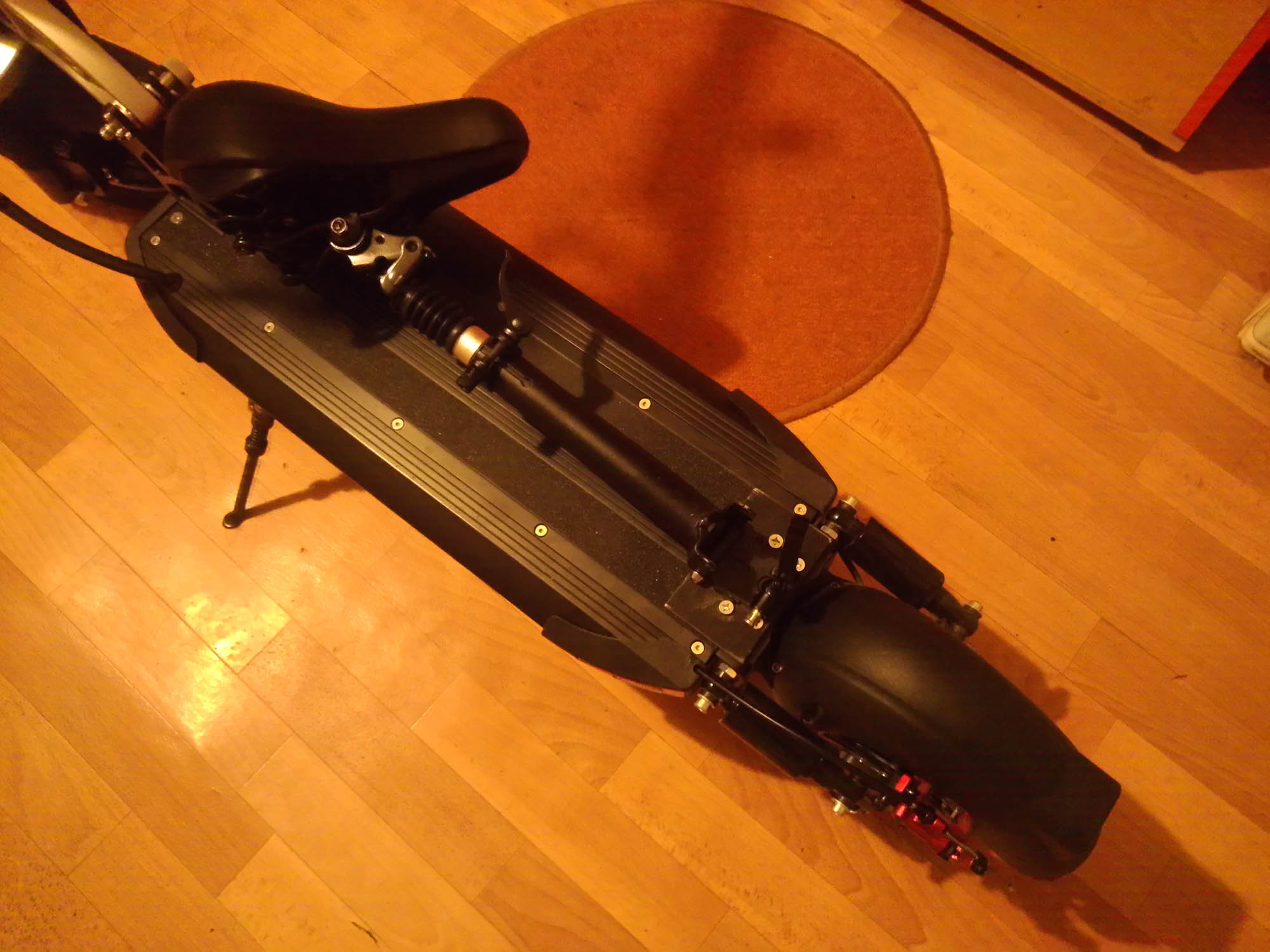

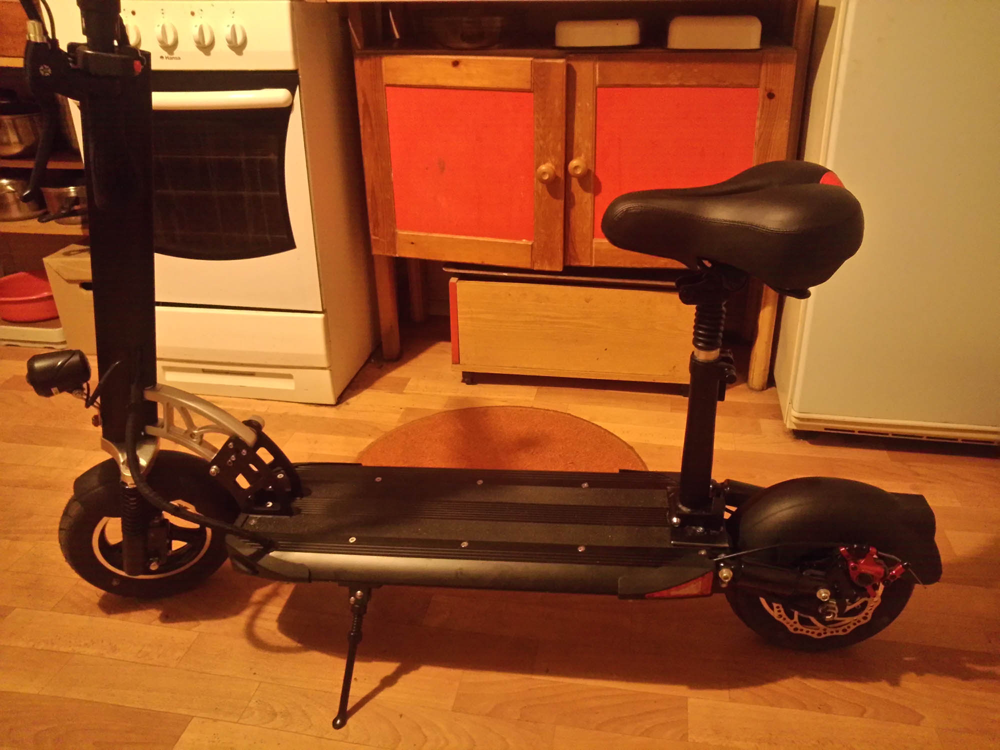

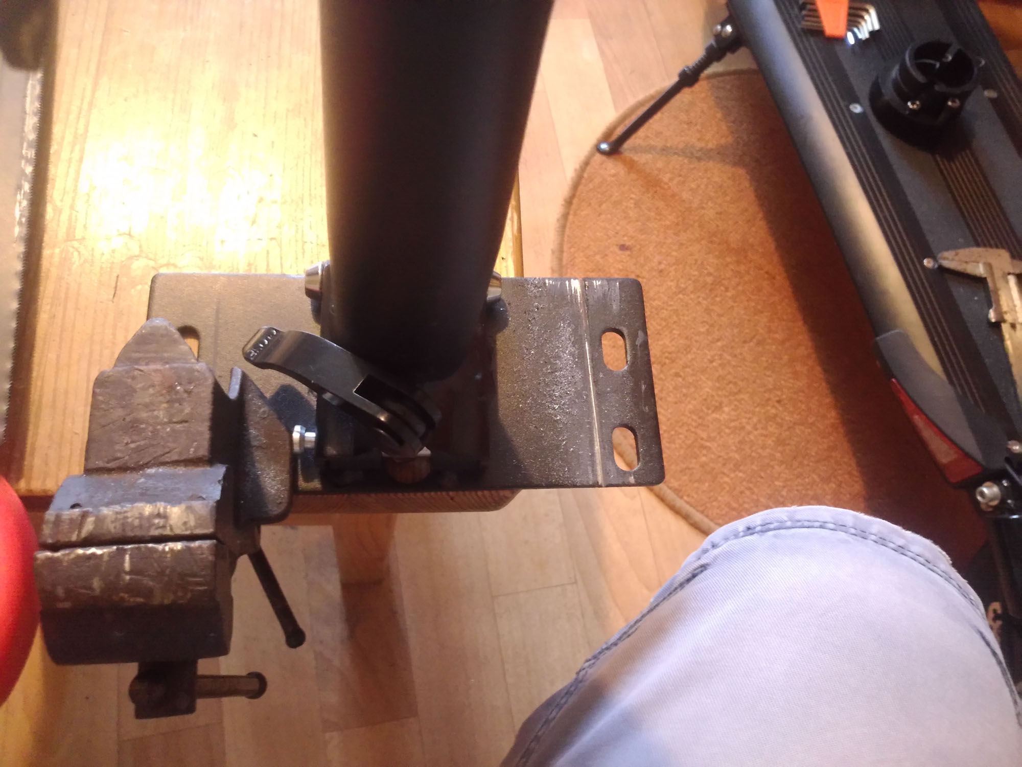

Решил сегодня установить на свой драндулет складное седло. Взял седло, от не знаю какой модели, валялось дома про запас, как раз пригодилось. Разметил линии отреза лишнего металла.
Отрезал лишнее.
Разметил места сверления отверстий на площадке, подложив с оборота штатный спидвеевский крепёж.
Просверлил отверстия под болты и прикрутил площадку к самокату, добавив по две шайбы под два болта, там где ступенька.
В результате имеем полностью складной спидвей
