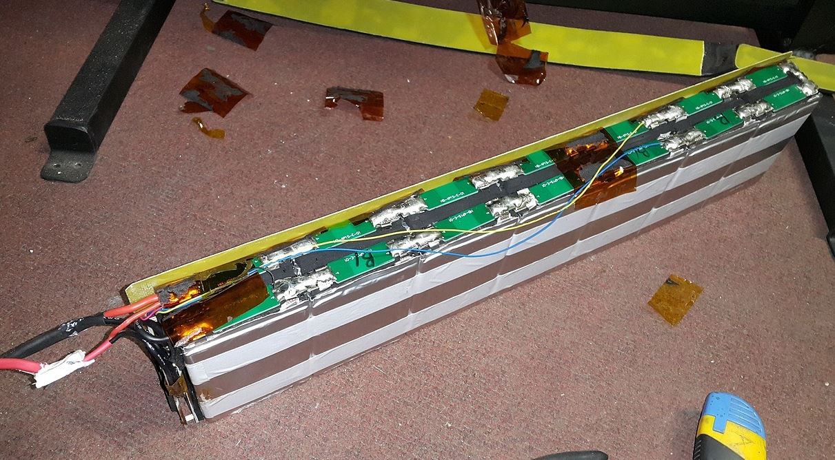

вот что внутри как правило и чудес не сильно много нужно ждать :-)
quadlike
Эта батка после вздутия одного пакета была разобрана. И продана. Сейчас катается на велике.
Сами пакеты имхо не плохие. 20мОм импенданса оч не плохо. Вот если бы еще нормальные бмс ставили с балансирами помощнее. То батки бы жили дольше...

[user]quadlike[/user], просто страницей ранее ребята рассчитывают внутри акб получить 18650
quadlike
Я так же в 16м году думал что там стоит 14s6p на банках 3500)))

[user]quadlike[/user], фото твои для истории оставил чтоб мифЫ развеивать )))

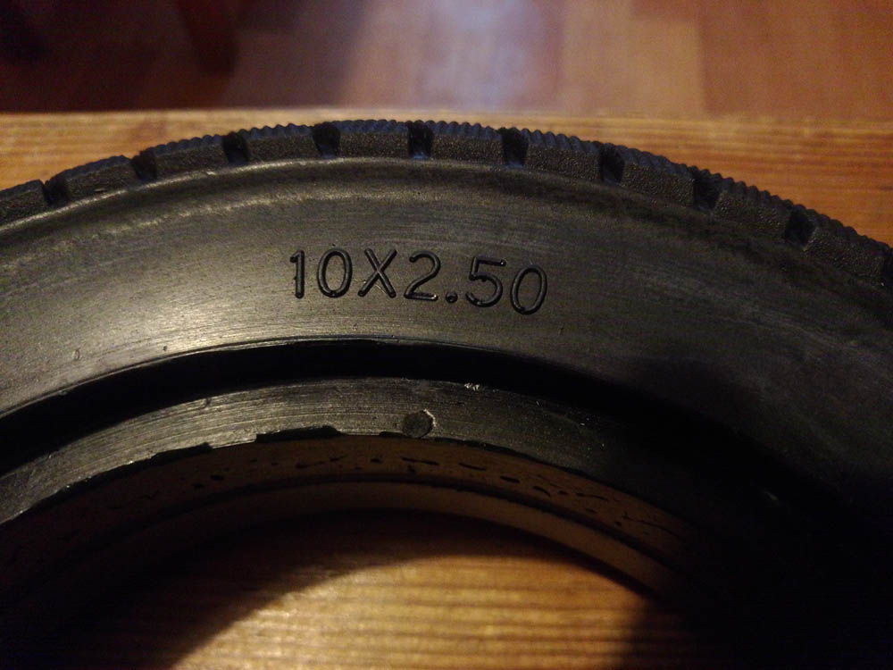

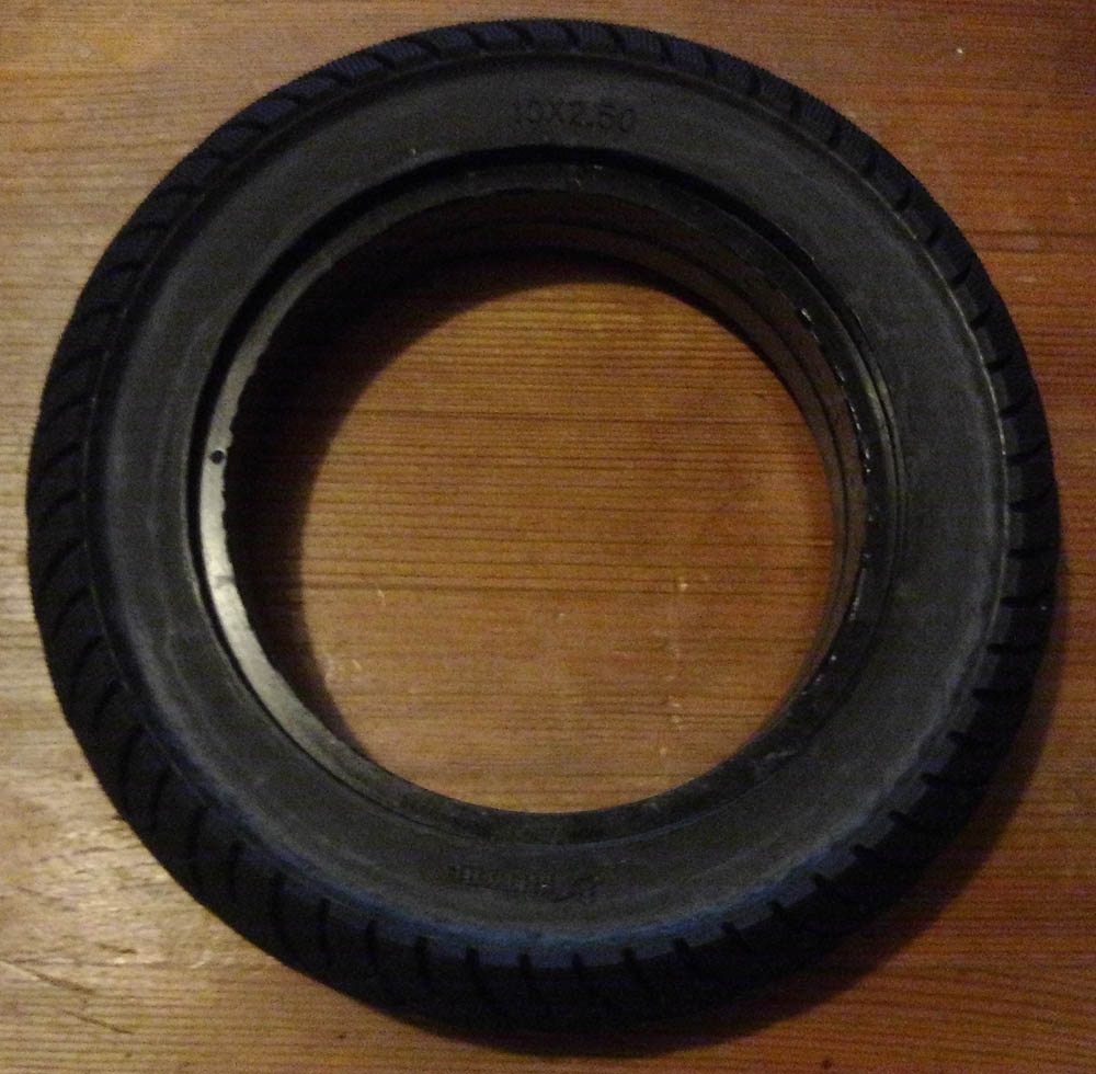

Получил сегодня с TaoBao посылку с цельнорезиновым колесом. На Али такой товар вы не найдёте.

[user]Timi[/user], На ценителей и любителей жести и брёвен нагружающих и разрушающих ваши суставы или фобозависимым от ужаса проколов )))

Цитата: Бублик от 29 Авг. 2018 в 18:01фобозависимым от ужаса проколов
Да, это про меня :hello:
Решение купить такое колесо возникло после трёхкратного разрыва камеры в течении месяца. Пусть лежит в кладовке на всякий случай! А потом ещё, это была первая покупка на ТаоБао, проверял как совершать там покупки. На прямую я так и не смог ничего купить, покупал через фирму-посредника.

[user]Timi[/user], готов, что шина будет крутится на ободе? Сразу упадет скорость и возрастет расход акка на 40%?
Timi
Цитата: Басарга от 29 Авг. 2018 в 20:39шина будет крутится на ободе
Крутится, да не у всех. Есть примеры, где и не крутится. А по поводу фото, кстати, это что изображено? Лопнувший обод? Так это даже не мотор-колесо, а обычное велосипедное с V-образным тормозом. Покрышка на вид абсолютно новая. Больше вопросов чем ответов. :bw:

Timi
Интересно, на форуме есть люди, имеющие опыт использования цельнорезинового колеса размером 10 дюймов? Именно 10, потому что 8-ми дюймовые колёса люди во всю используют на ксиоми, а большего размера используют даже на бензиновых скутерах и вполне успешно. Хотелось бы услышать мнение не теоретиков, а людей имеющих негативный или позитивный
опыт использования цельнорезиновых колёс.

Басарга
[user]Timi[/user], на фото 12" колесо. Заднее, да. На фото черная полоска от маркера. Была одна, на покрыхе и ободе. В процессе езды провернулась, и не раз.
8" тоже проворачиваются. На некоторых мотор колесах есть специальные цельнолитые колеса, с пазами. Обычные тоже проворачиваются.
Колесо при старте или изменении скорости, немного прокручивается. У Листа есть видео об этом
