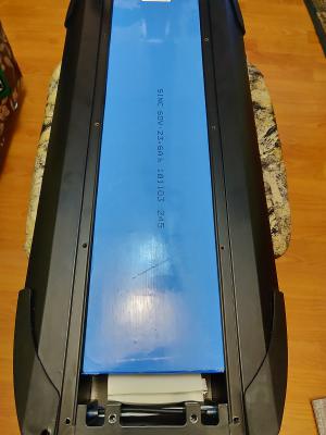

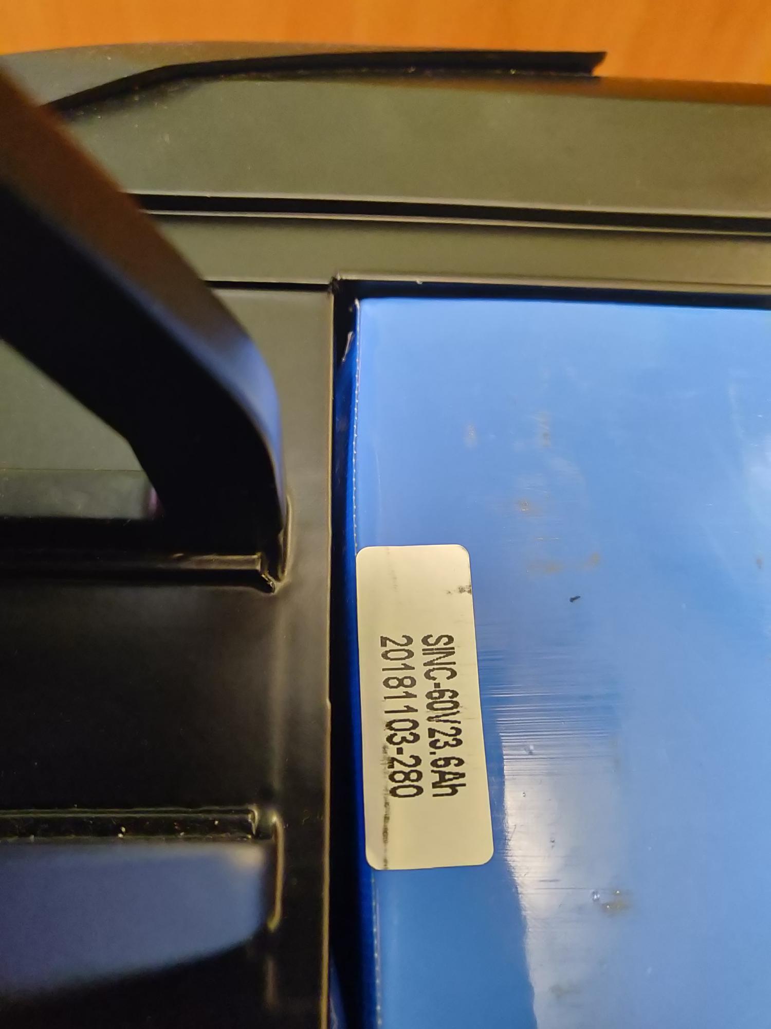

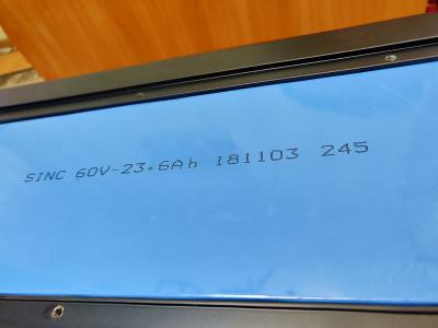

Разобрал дэку для герметизации... Батарея от 3 декабря 2018. Походу пакеты Sincpower. Та же фирма как в Рапторе и 2S.
На батарее гравировка 23,6 Ач. А во всех магазинах все так же пишут 23,4. Тоже самое и с моторами. На коробке написано 1000W, а магазинах по старинке 800. Вобщем не понятно немного, почему так.

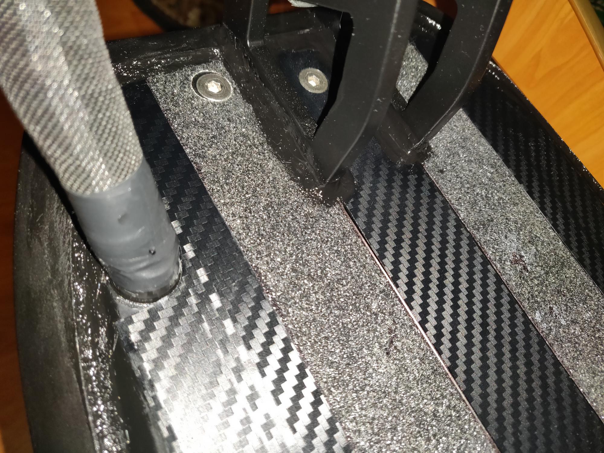

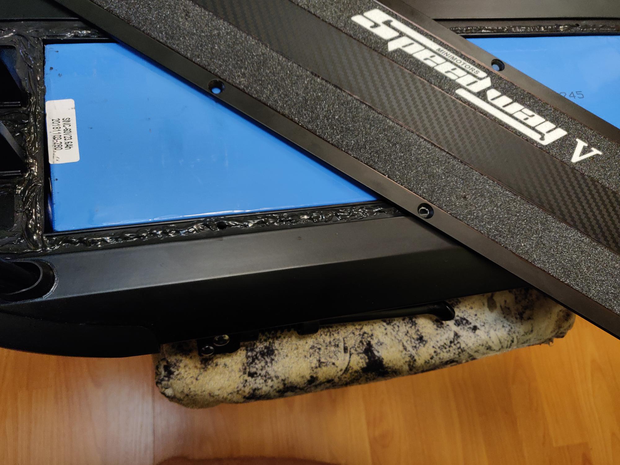

Герметизация элементарная. Батарейный отсек + входы выходы кабелей.
Использовал родную резинку - сначала под ней нанес герметик, потом резинку, потом уже на резинку сверху герметик, и уже крышку поставил. Ну и входы выходы кабелей + передняя крышка под гусём. Боковины кстати аллюминиевые, и являются одним целым с коробом батареи, не как у Дуалтронов, там пластиковые отдельные...

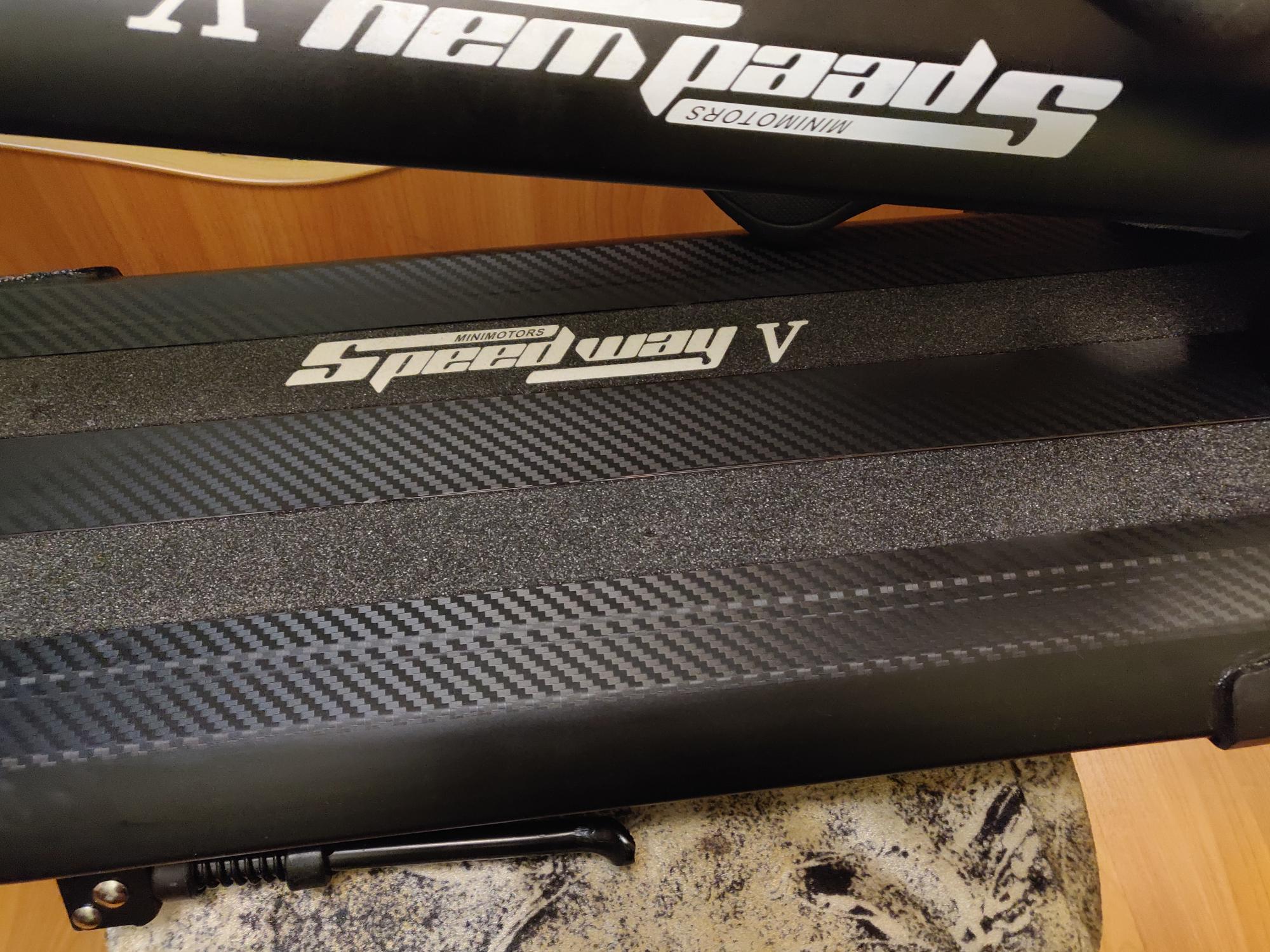

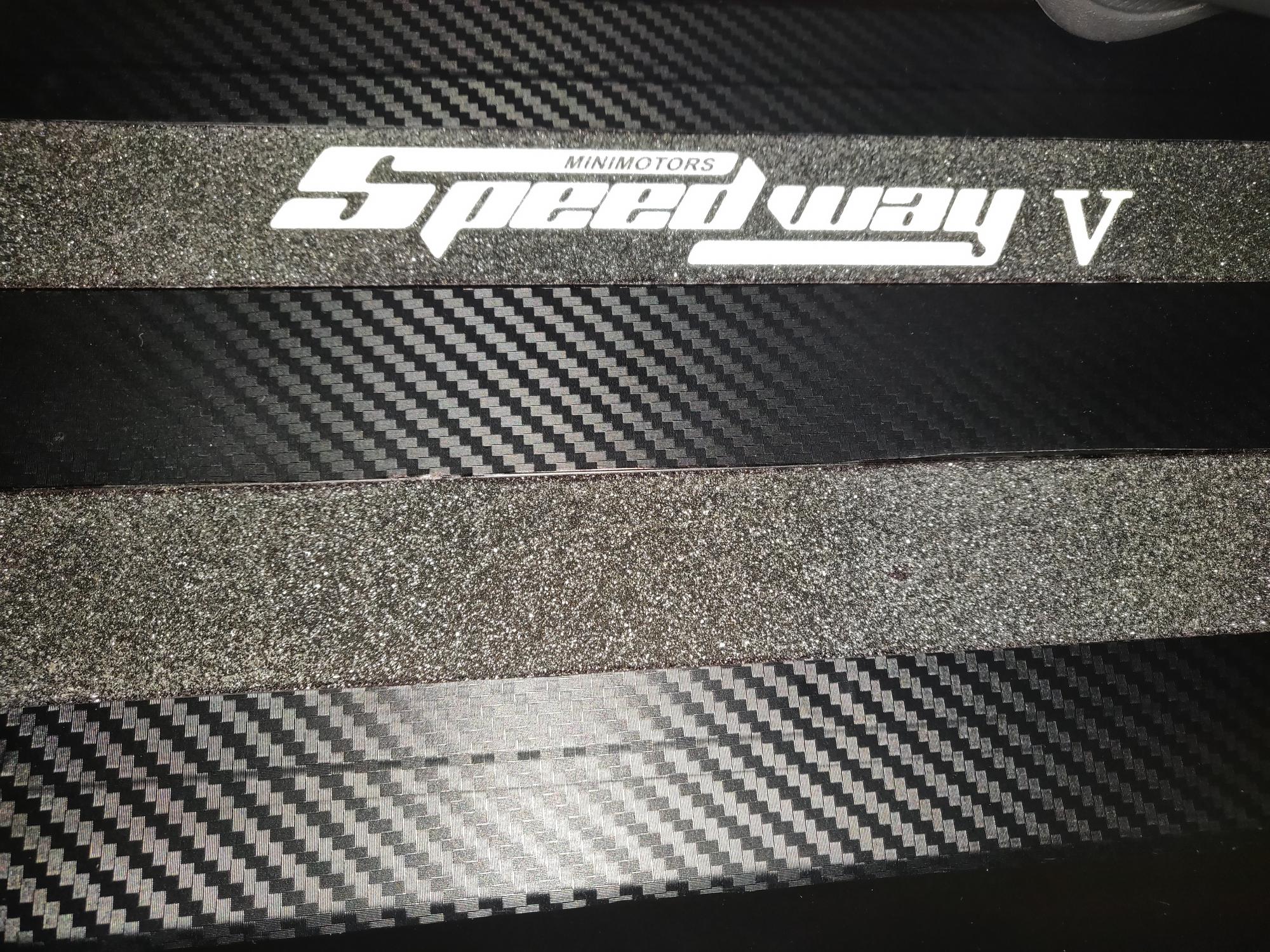

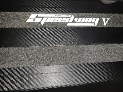

Фух, навозился сегодня с самокатом... Загерметизировал крышку спереди дэки и сверху. Так же поклеил на дэку карбоновую плёнку, между шкурой, заодно закрыв ей щели и торчащие болты. Не знаю, не люблю когда куча болтов торчит, ну это чисто моя прихоть)
