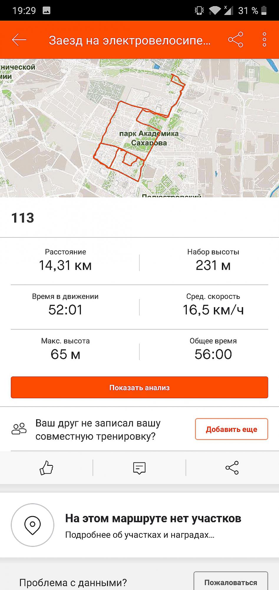

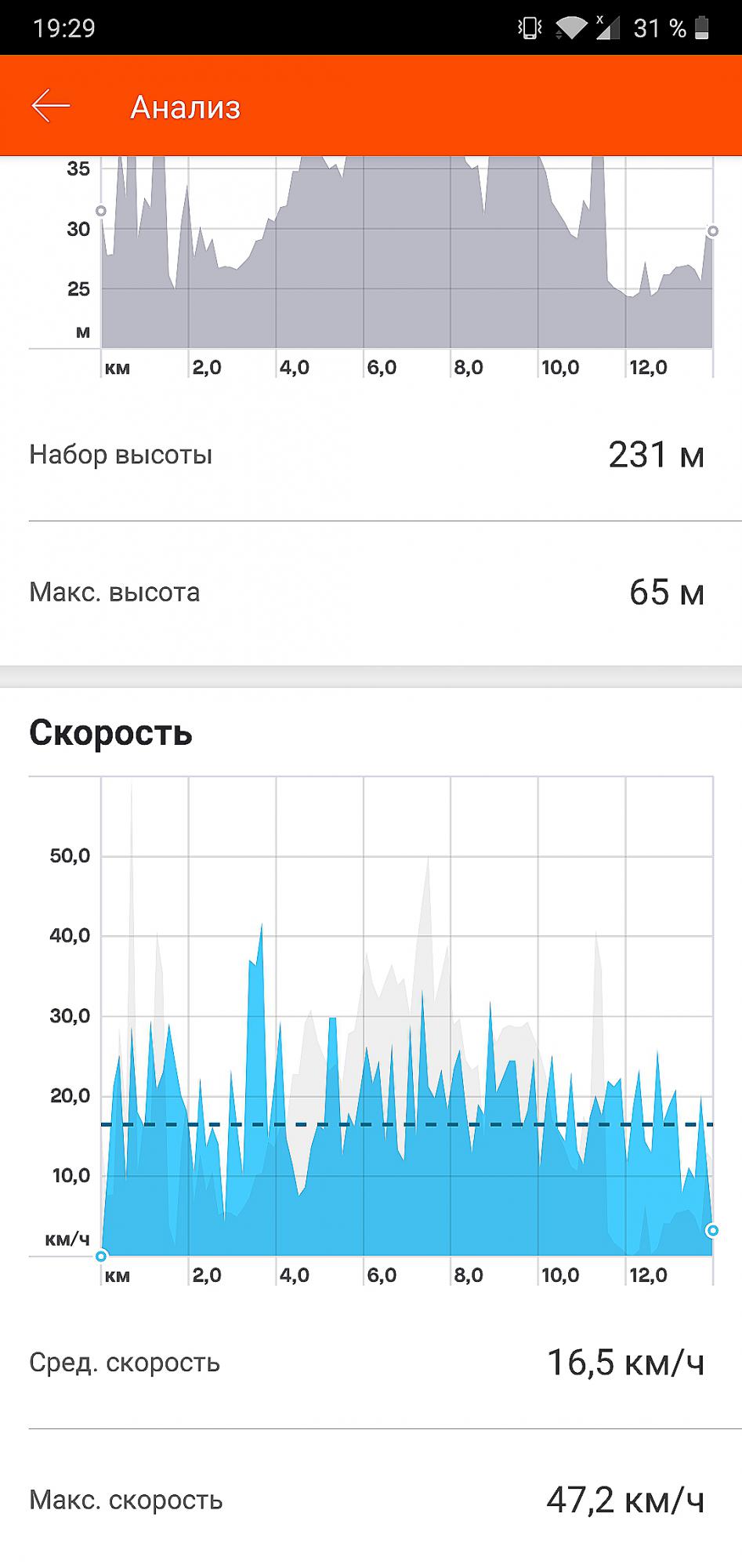

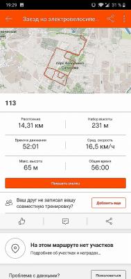

Вести с полей. Сейчас прокатился немного, и вот что обнаружил - оказывается курок точно считает расстояние. С заводскими настройками. Один в один почти с GPS.
Вот трек
Когда выезжал пробег на заряде(trip) был 36,2 км, когда вернулся - 50,2(специально до ровного докатал).
Получается курок насчитал даже чуть меньше - ровно 14 км. По GPS 14,3... Ну в некоторых местах самокат пришлось таскать т.к не проехать было, может оттуда лишние метры.
По скорости подвирает немного, но не больше 10% по моим расчетам. То есть едешь реальных 55 - показывает 60. Чем больше скорость - тем больше врет. Как то так. Так что не знаю теперь, менять настройки или нет. Мне если честно пробег важнее чтоб считал точно.

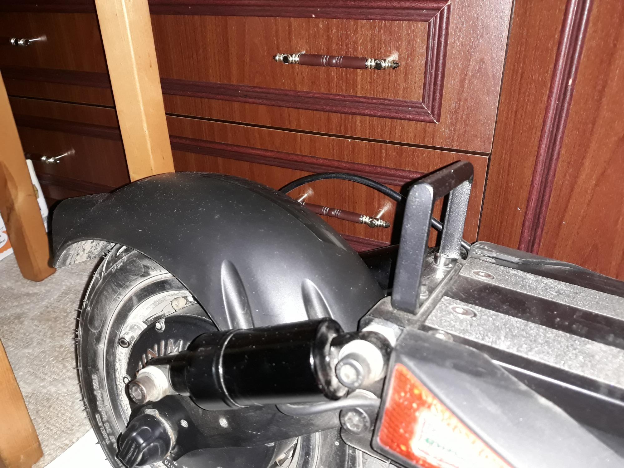

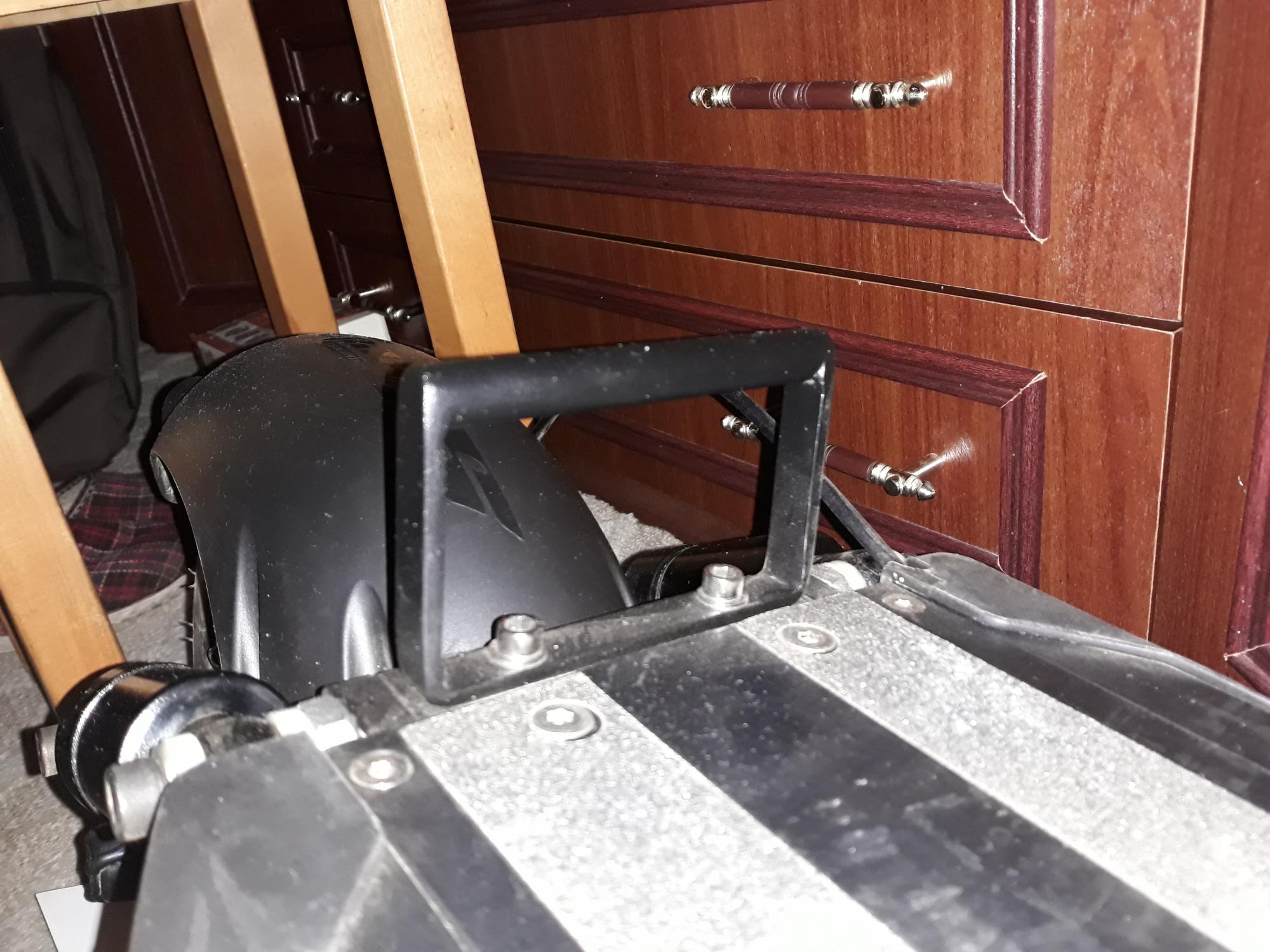

Граждане, поделитесь ссылкой на ручку для переноски.
Прошлый год катался на 4мини, там ручка не требовалась. А 5 весит значительно больше и размерами больше, не хочется пачкаться при переноске по лестницам и т.п.
Читая форум часто вижу упоминания, но не вижу где берут. Интересует ручка подходящая именно для 5, не для мини, не для Дуалтрона. Точнее без разницы для чего она изначально делается, главное чтобы гарантировано без доработок можно было прикрутить.

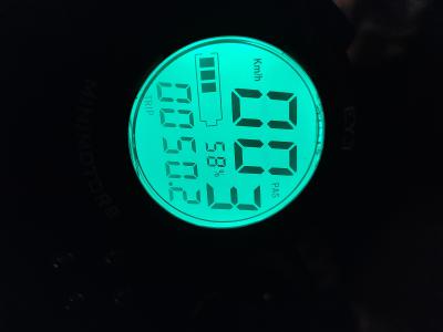

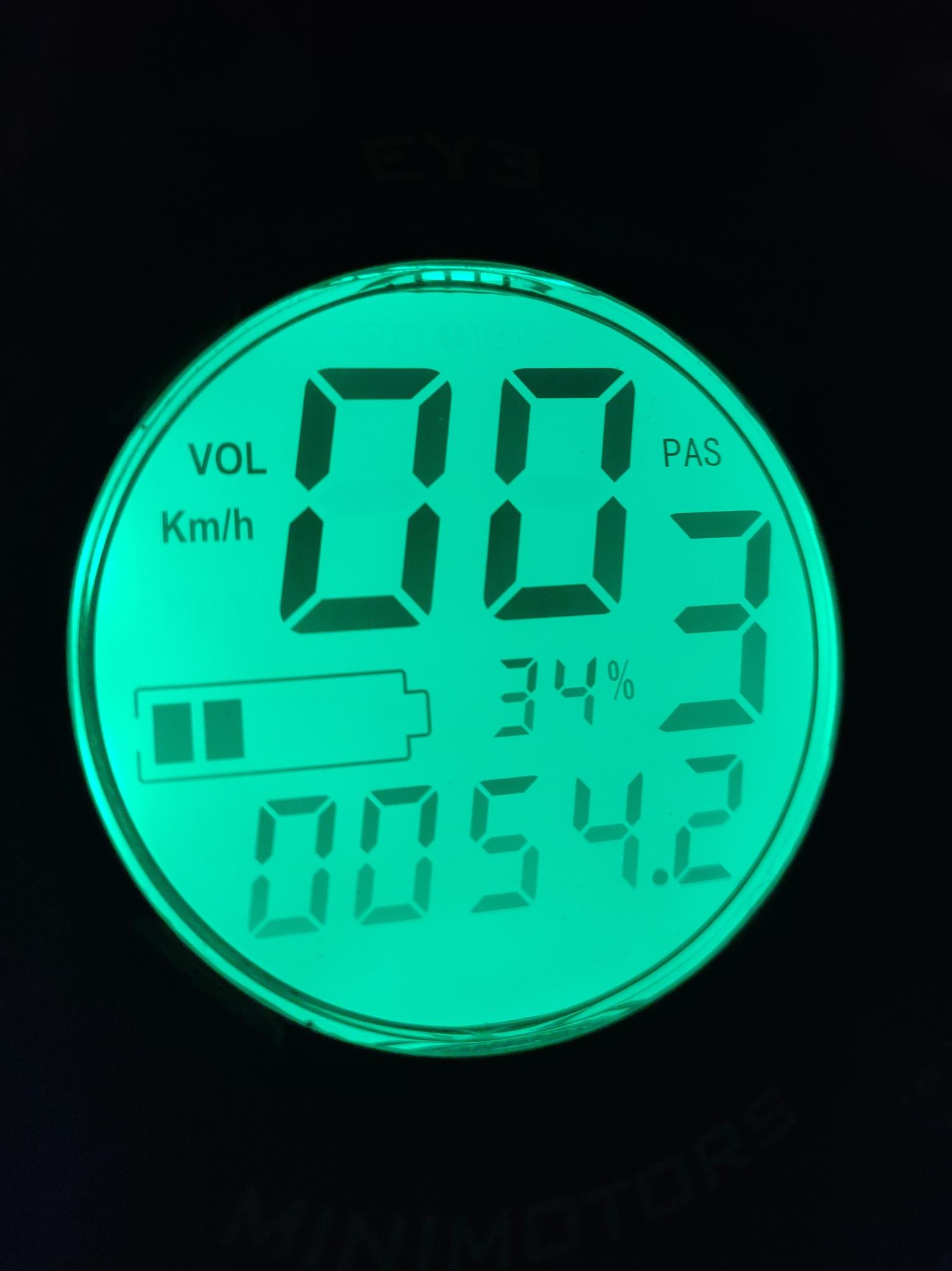

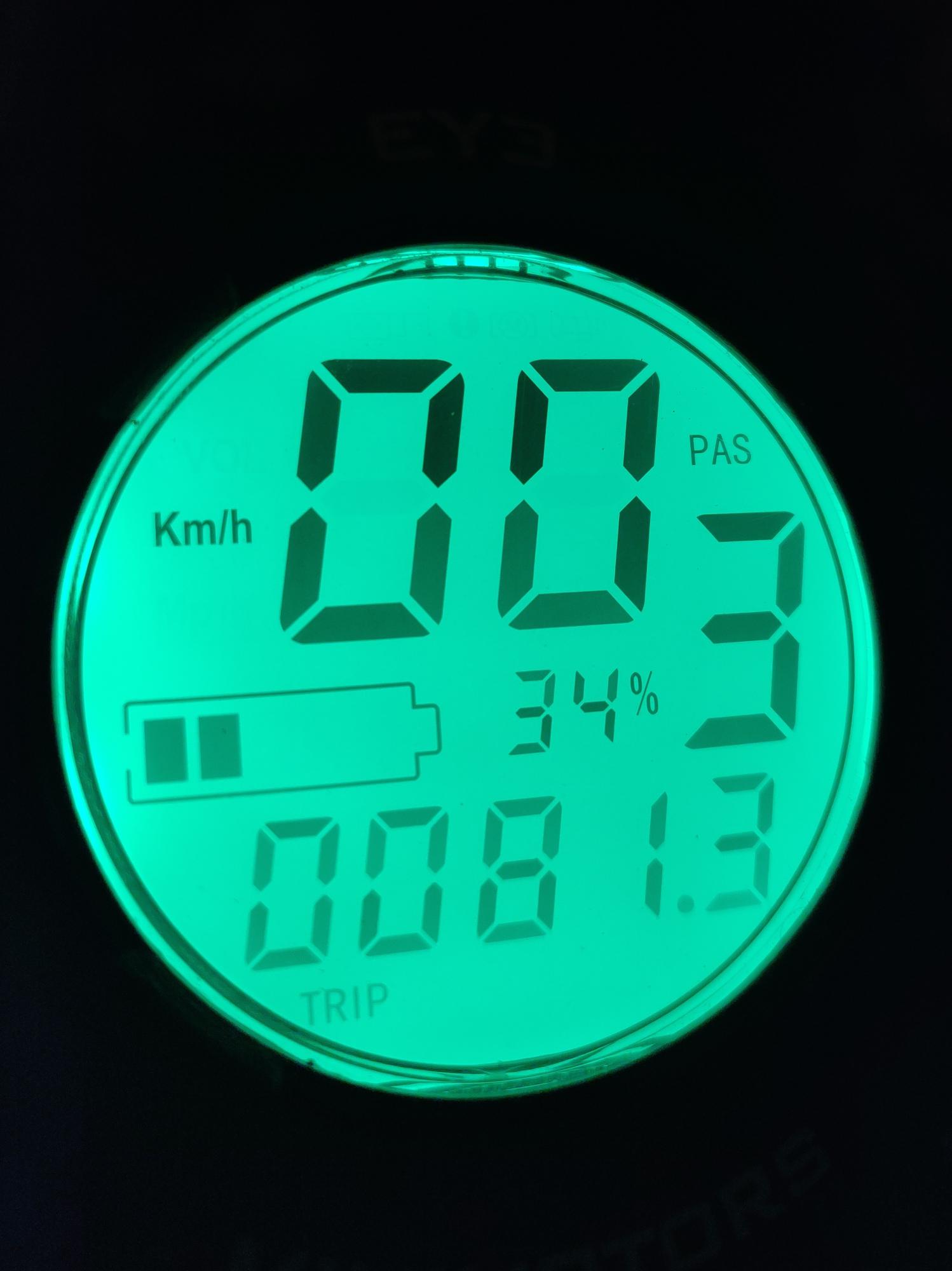

Сегодня наконец выкатал батарею. Ушло 5 дней. По долгу кататься холодно. Ездил конечно экономно. С сиденьем. В ЭКО режиме в основном. Но всегда на двух моторах. По прямым разгонялся 50+ иногда где можно было. Всё же грязновато пока и много песка.
Итого получилось 81,3 км
Как по мне это супер. Учитывая среднюю температуру при езде около +5. Вешу сам 85кг + одежда и иногда рюкзак.
Всё таки чувствуется, что сидя меньше заряд расходуется, сопротивление воздуха меньше гораздо.
Остаток заряда 54,2 Вольта, в конце экран мигать начал, пришлось последние несколько км ехать осторожно, не просаживая батарею. До отключения не стал выкатывать. Смысла нет, самокат уже еле едет.
В целом очень доволен. Летом будет ещё больше пробег. Да, ездил не быстро в основном + с сидушкой, но и не в темпе овоща. По прямым довольно часто разгонял 40-50. Использовал накат иногда ещё, благо он неплохой у самоката. Разогнался 40-45, отпускаешь газ, и катишься видя, что всё равно тормозить скоро...

[user]Kovis[/user], Привет! Тут есть Алексей из Питера ,  ник на этом сайте ( Grishin ) он мне делал под заказ ручку для Спидвей 5, а так он в основном для Дуалтронов много чего делает😀 Качество очень отличное😀 Делал по моему чертежу, все отлично подошло, чертеж у него остался для будущих заказчиков😀Найти его можно на 55 страничке в теме про Дуалтрон Спайдер 2018😀 Скажите у вас Александр из Москвы заказывал ручку для Спидвея 5, он сразу поймет
😃 Я размер расчитывал так чтобы, руль складывался и ручка не мешала😀
