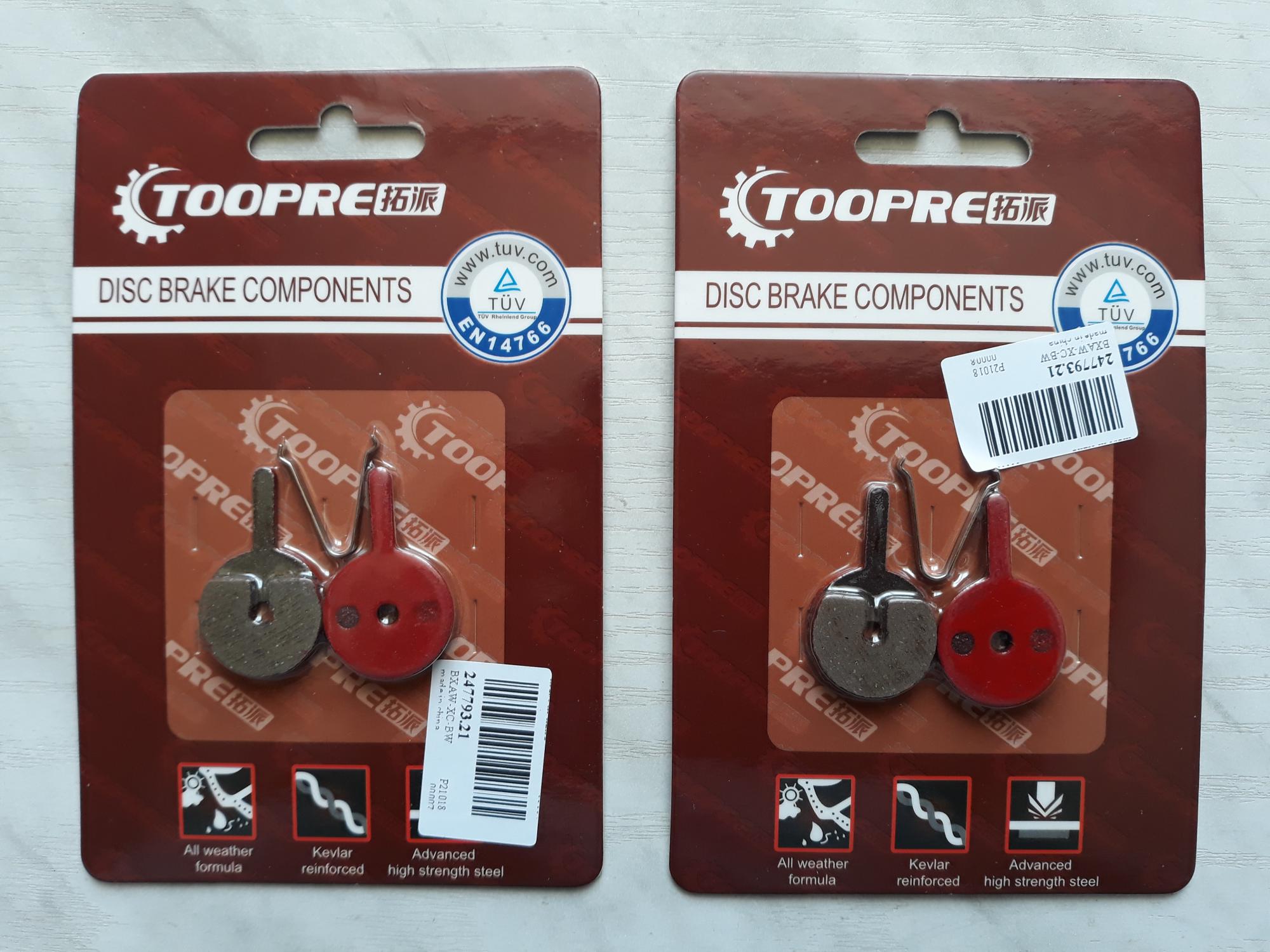

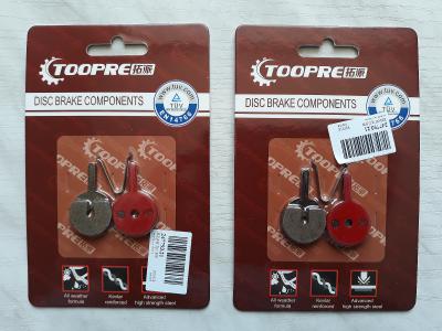

[user]ElectroN05[/user], Сегодня получил тормозные колодки 2 пары от наших друзей Китайцев по вашей ссылке😃 Спасибо
Speedway Mini 4 Pro 2018г. - 48V 23AH 500W  ( 4154 км ).
Dualtron Mini Limited 2023г. - 52V 21AH(LG) 600W  (930 км ).
Speedway Leger Pro 2023г. - 52V 25.6AH(LG) 600W  (559 км ).
electro05
[user]Game[/user], Тоже там заказал две пары. Всего на 300 руб с учетом платной доставки Али, чтоб не потерялось по пути. Так тут ещё и пружинка в комплекте и упаковка.
В прошлом году брал всего пару таких же у KWK за 340 руб, так без коробки и без пружинки. В чем прикол. Более чем в два раза дороже было.

[user]Game[/user], Прикольно. А мне вот мои ещё не пришли даже) Хотя заказал раньше. Но да ладно. Пока вроде тормоза в порядке, работают нормально, не настраивал ещё с момента начала сезона...

[user]electro05[/user],  Да тут и дешевле и с пружинками и в упаковке😃
Добавлено 15 Апр. 2019 в 21:22
[user]ElectroN05[/user],  Я колодки про запас брал😃 Ну так на всякий случай😉
