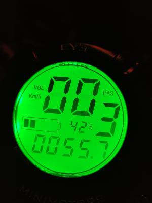

Пока погода была тёплая побил старый рекорд пробега, и при том заряд ещё остался не плохой.
83 км. И остаток заряда 55.7 Вольт, хватит ещё км на 5-7 думаю, если ехать не спеша. Собственно первые 60 км ехал в среднем режиме, на работу - с работы + чутка прокатиться после. В первый день даже разогнался 66 по курку. После 60 км пробега ездил уже по медленнее, местами откровенно тошня - катались с другом на Мини Сигвее Плюс. У него максималка  18 км/ч. Потом ещё ездил в МФЦ, в очень не спешном темпе - 20-25 км/ч макс, как на сяокате прям)
Вобщем заряд держит уже лучше при температуре + 15-20 градусов. Хотя и так было не мало)

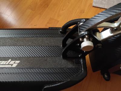

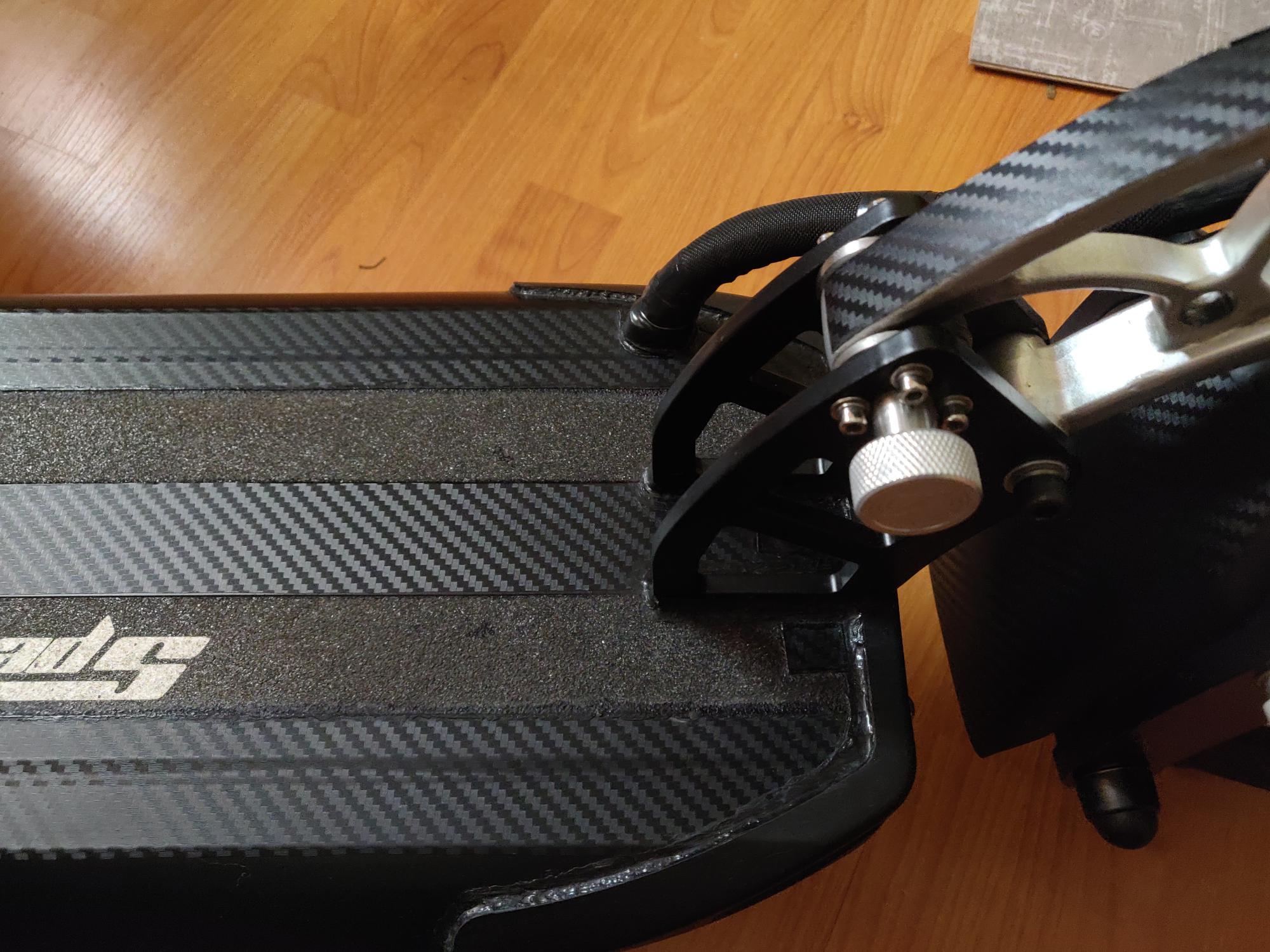

[user]Game[/user], Выкатать полностью не смогу на этот раз к сожалению. Надо завтра на работу ехать. Но думаю 90 км бы было, если докатывать аккуратно. Настройки Р0 - 10, Р2 - 15. Расстояние с GPS 1 в 1 почти. Кто не верит - сами попробуйте проехать хотя бы 10-15 км и сравнить с трекером. Это соответственно на новом курке EYE.
И в целом самокат радует - износа не замечено никакого. Ну и моя так называемая "защита" от износа пока держится) Плёночка)

ElectroN05
[user]Game[/user], Ссылку не смогу к сожалению) Уже и не помню где брал. Брал ещё год назад для Раптора. Тупо через Гугл нашёл как то. Что то вроде "карбоновая пленка купить СПб". Там продают погон-метрами. Я взял минимум - метр на полтора. Получилось с доставкой что то вроде 550р.
