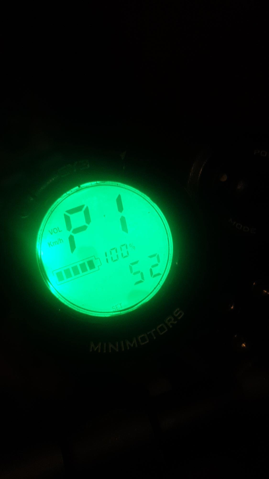

У меня в прошлом году залило курок и контроллер, их я поменял. Так вот, до поломки самокат проезжал у меня до 90 км на одном заряде, и стабильно выключался на 48 с копейками вольтах, а вот после ремонта, сволочь, выключается на 57 вольтах и проезжает всего 55 - 60 км. Очень не приятно, покупал спидвей именно из за большого пробега на одном заряде. То ли настройки не те,  то ли батка после водной процедуры тоже начала барахлить.
Я все таки проверил сейчас настройки курка, это смешно как то получается, по умолчанию на p1 должно стоять 52 вольта, у меня стояла цифра 60, и я такой цифрой ездил 4 сезонных месяца.  Поставил на 52 , буду смотреть сколько самокат проедет сейчас на полном заряде, и на каком вольтаже он отключится. Может сразу на 48 воткнуть?

Цитата: Мишка из Хотьково от 25 Июнь 2021 в 20:54Я все таки проверил сейчас настройки курка, это смешно как то получается, по умолчанию на p1 должно стоять 52 вольта, у меня стояла цифра 60, и я такой цифрой ездил 4 сезонных месяца.  Поставил на 52 , буду смотреть сколько самокат проедет сейчас на полном заряде, и на каком вольтаже он отключится. Может сразу на 48 воткнуть
Блин, у 5 го спидвея все таки 60 вольтовая батарея, извините ребят, ввожу в заблуждение,  возвращаю настройки курка в обратно в 60 вольт

Сегодня попробовал еще раз пробег сделать , самокат упрямо выключается на 56 - 57 вольтах ездил в эко режиме на 2 моторах проехал опять 55 км. В норме должен выключаться при 46-48 вольтах (сами знаете), до поломки (залил водой курок и контроллер)  и ремонта (замена перечисленных компонентов) так и было вырубался на 47-49 вольтах . Когда был новый умудрялся в смешанном режиме до 90 км проехжать , в среднем 70-80 . Вес мой 70 кг.  Ну неужели батарея все таки пострадала , или при присоединении компонентов что-то накосячили?  Ремонт делали в luxvelo

Раннее отключение очень напоминает историю с расбалансированной батареей. Часть ячеек имеет более низкий заряд и по достижении порога в 3В на ячейку БМС просто отключает батарею.  Можете так же проверить это обратным способом. Разрядите батарею до отключения, а потом посчитайте сколько часов она будет заряжаться штатным ЗУ и сравните с расчетным значением. Зарядка должна пройти до зеленого огонька быстрее чем с исправной батареей.
Отключением батареи управляет только БМС, поэтому в курке или контроллерах искать проблему не стоит.
Самокату я так понимаю уже 3-й год. Так что в принципе уже пора. Я про батарею. Ищите специалиста или самостоятельно разбирайте и диагностируйте батарею. Многое можно поправить и снова ездить как прежде.

Да, он за 7-8 часов на родном заряднике зарядился,  вместо 13 часов. Явно бмс раньше отключает, чем надо.

Вот этот сдвиг (разница) между параллелями и не дает зарядить всю емкость батареи. Хотя по напряжению кажется что всё нормально.
Если интересно узнать больше об этом, включая варианты диагностики и ремонта, вот так это было с моей батареей на Дуалтроне. https://electrotransport.ru/index.php?topic=57831.msg2029133#msg2029133 Вся тема целиком.
