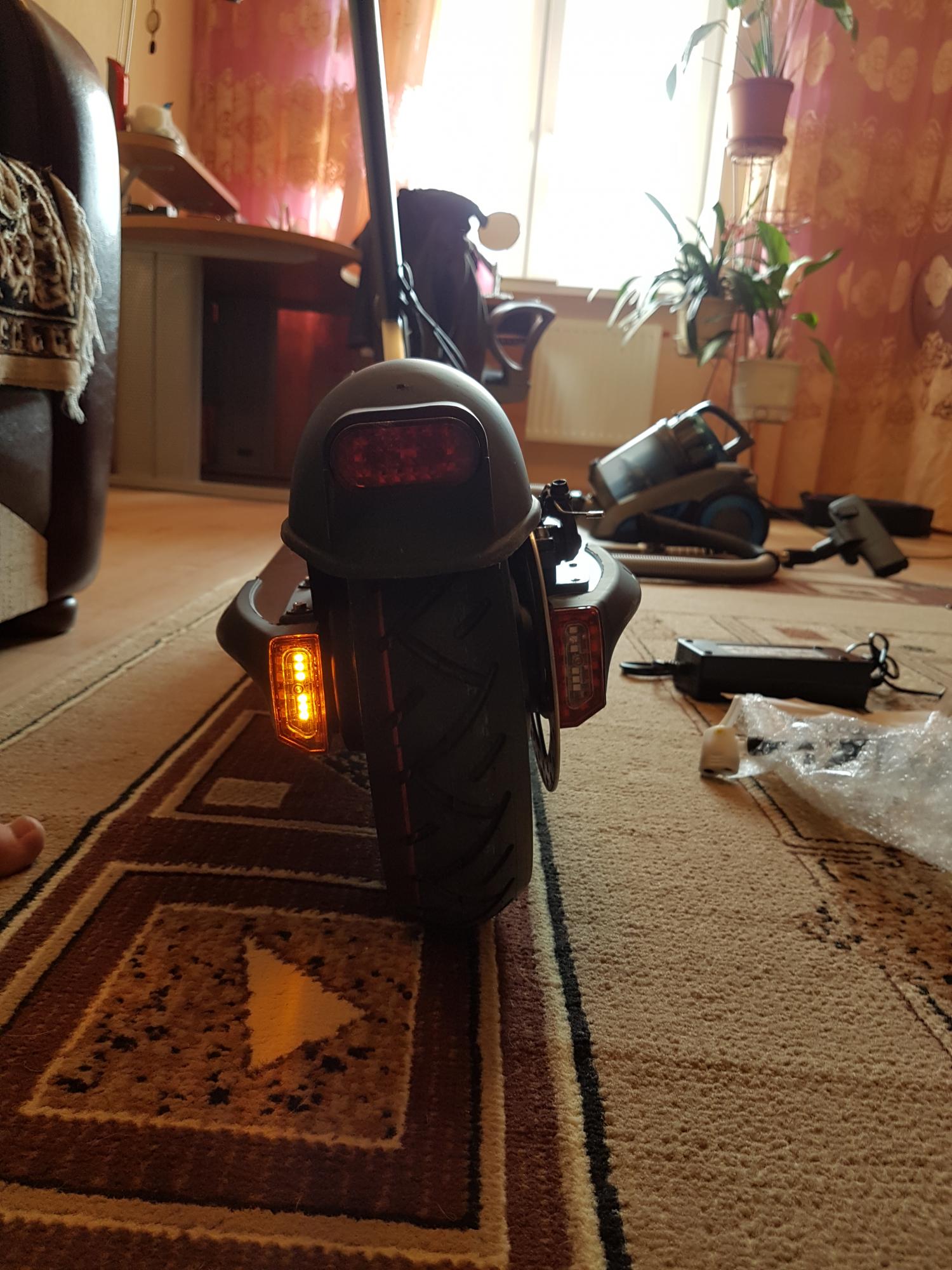

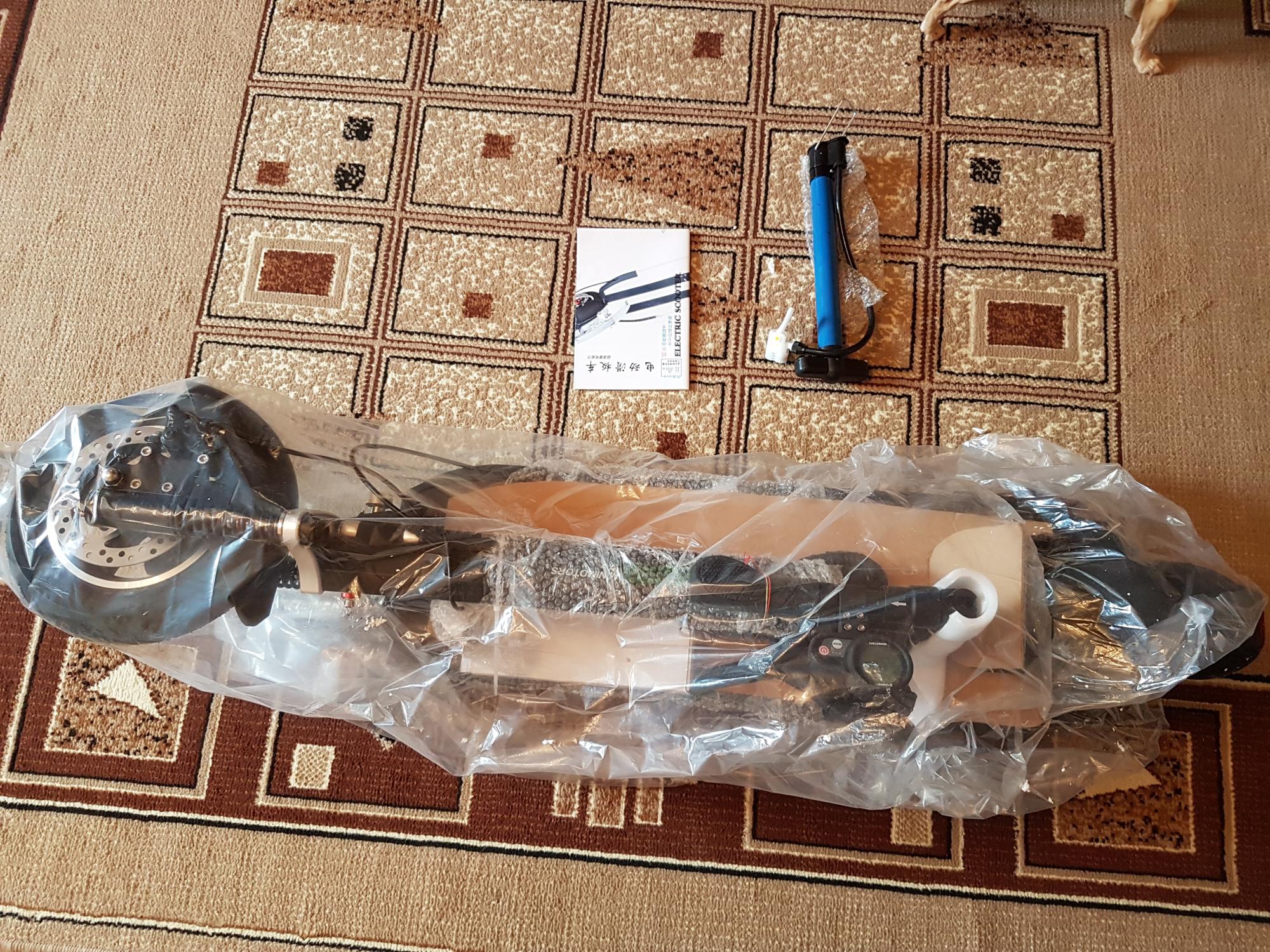

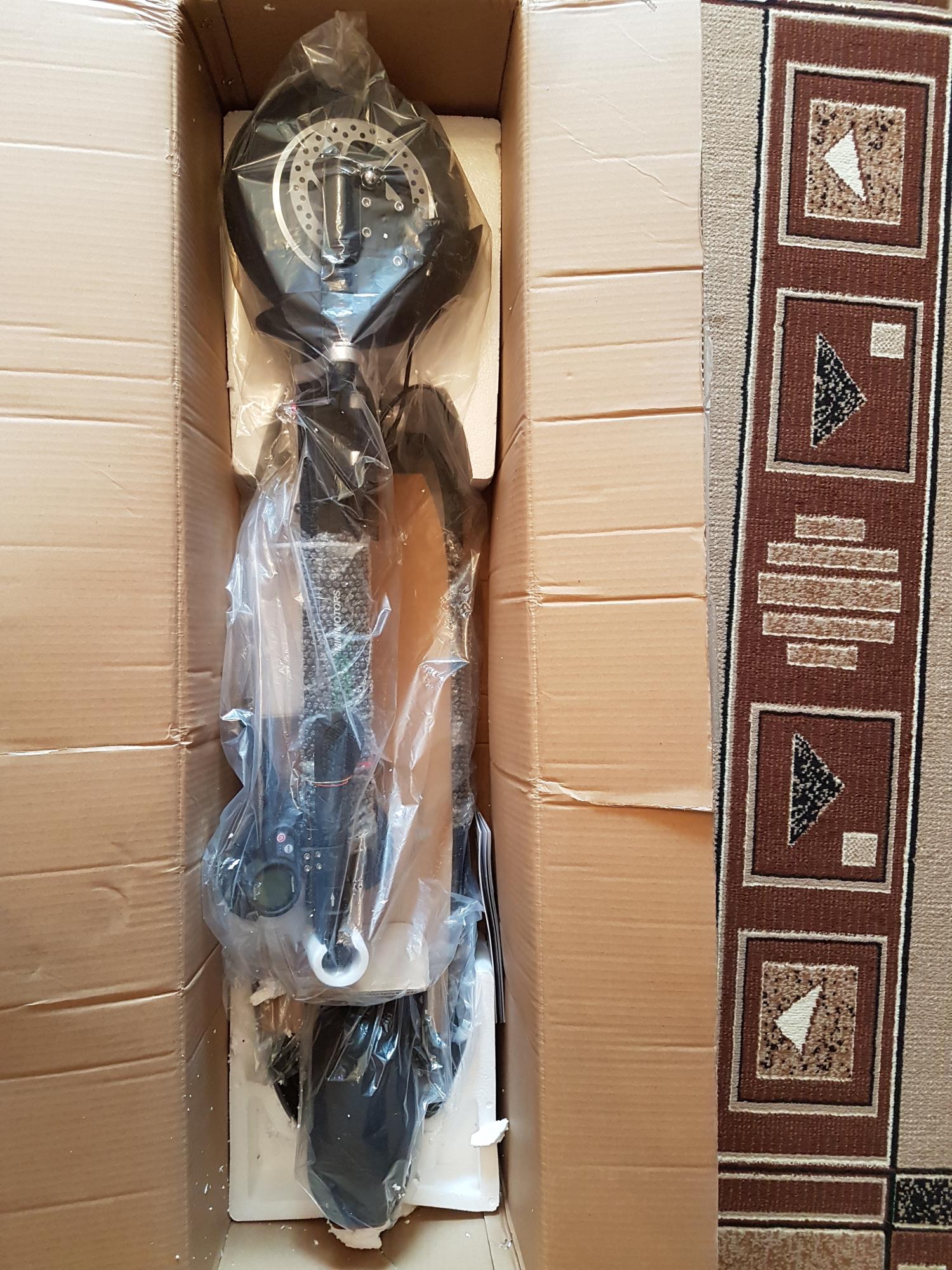

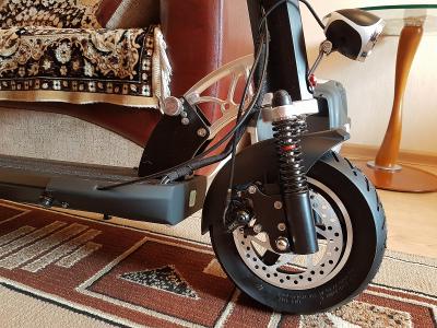

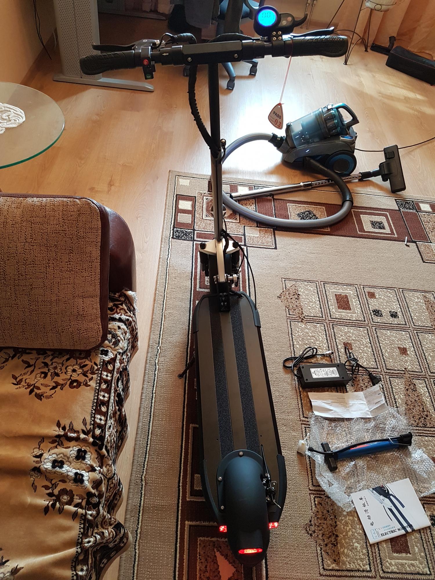

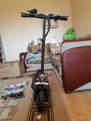

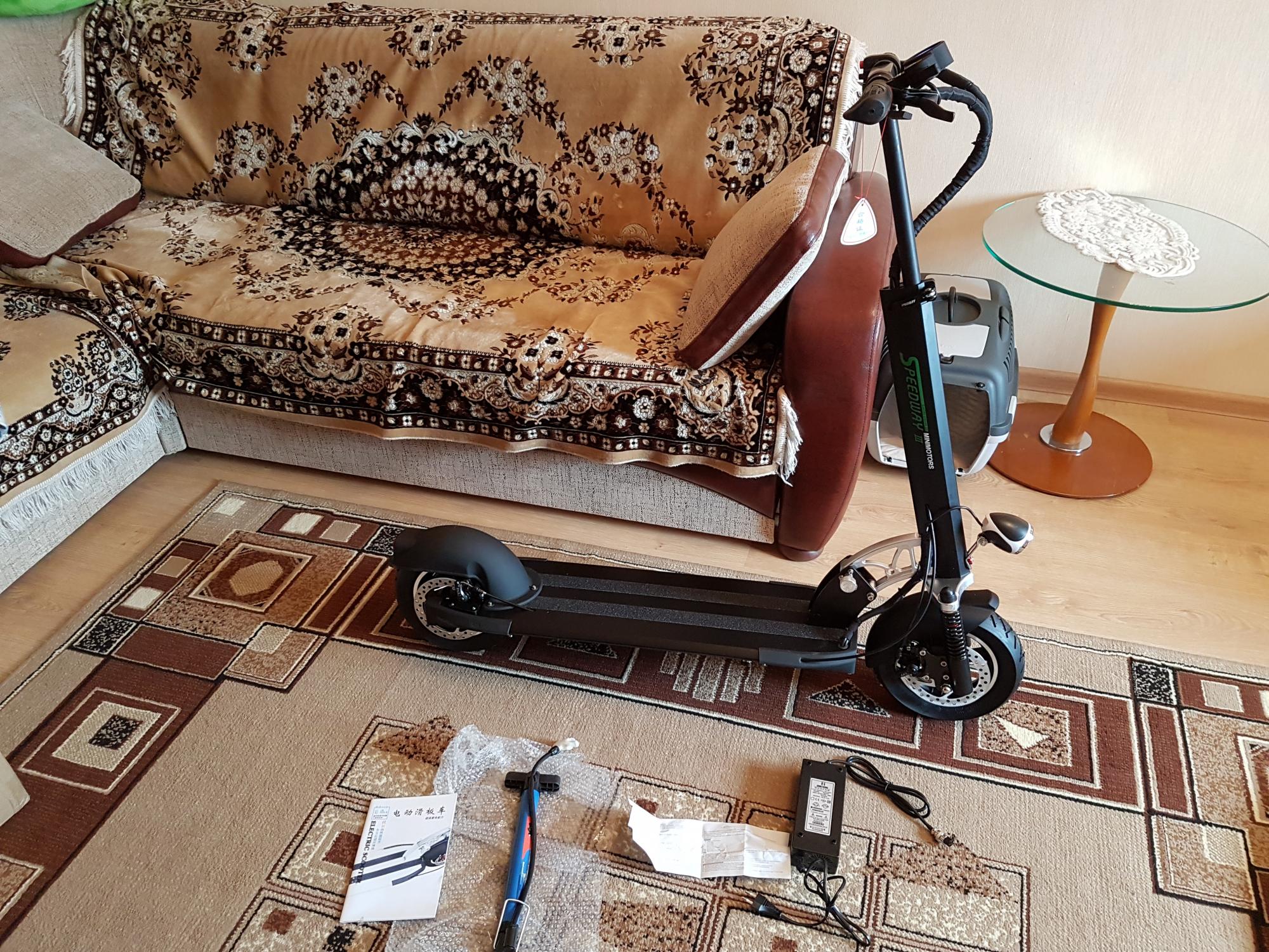

Сегодня пришёл самокат speedway s3 52v 21 AH 600 w что могу сказать супер все..сразу видно что оригинал с фабрики напрямую)) с моим весом в 98 кг из коробки на не полном заряде (не хватало одного деления) я проехал 41 км со скоростью 45 км/ч  жал курок до упора))) я считаю хороший результат))) в горку тянет отлично тормоза хорошие)) Продовец Дмитрий молодец не подвел на самом деле очень хорошим и порядочным Оказался,а то я почитал отзывы в этой теме про него и боялся,думал подделка приедет...так что на счёт спидвея смело можно у него заказывать))))по мере знакомства с самокатом буду делится с вами.

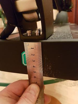

При таких параметрах должна быть сборка 14s7p. А это 98 штук 18650. Вопрос как они это запихнули в деку? Судя по описанию и фото размеры деки не поменялись. При 13s5p остается очень мало места в аналогичной деке . Надеюсь не очередной развод от китайцев  :bn:

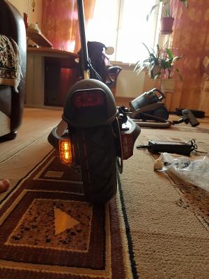

Ух ты, там даже кроме стоп-огней сзади мигалка-поворотник включается? Великолепно!

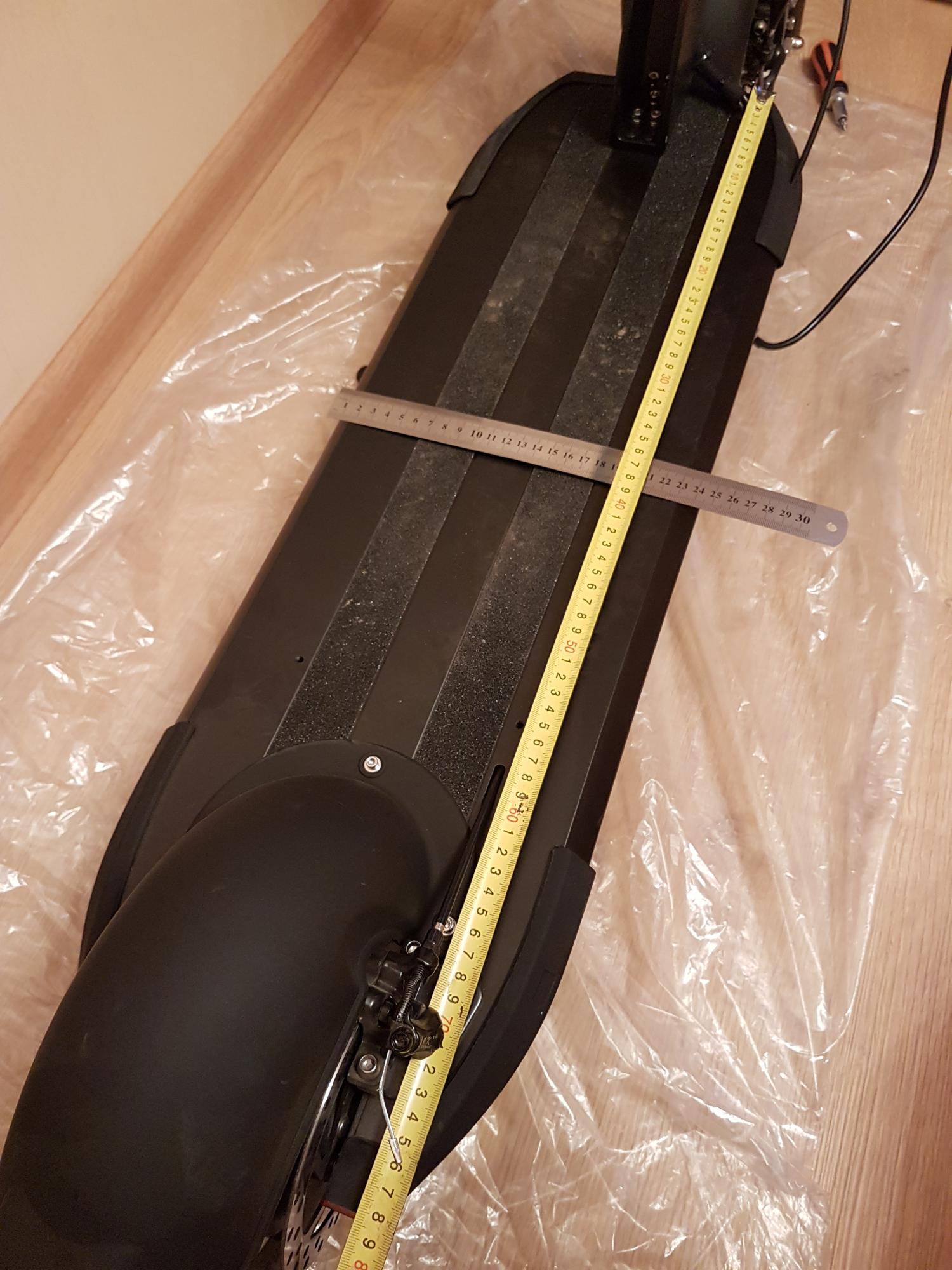

[user]fredi[/user], а у тебя какие размеры?
Speedway 3-продан.
E-TWOW Booster PLUS-V   -с 12.07.18
gm1

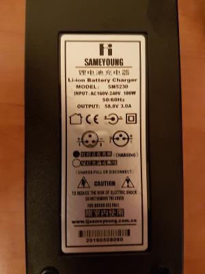

[user]Юрий999[/user], Замерь спереди где шильдик батареи, я геометрией заниматься не хочу.  Какое напряжение написано на зарядном блоке?
Speedway 1 350W 36v 18.2Ah  25km/h облегчил титаном.
fredi

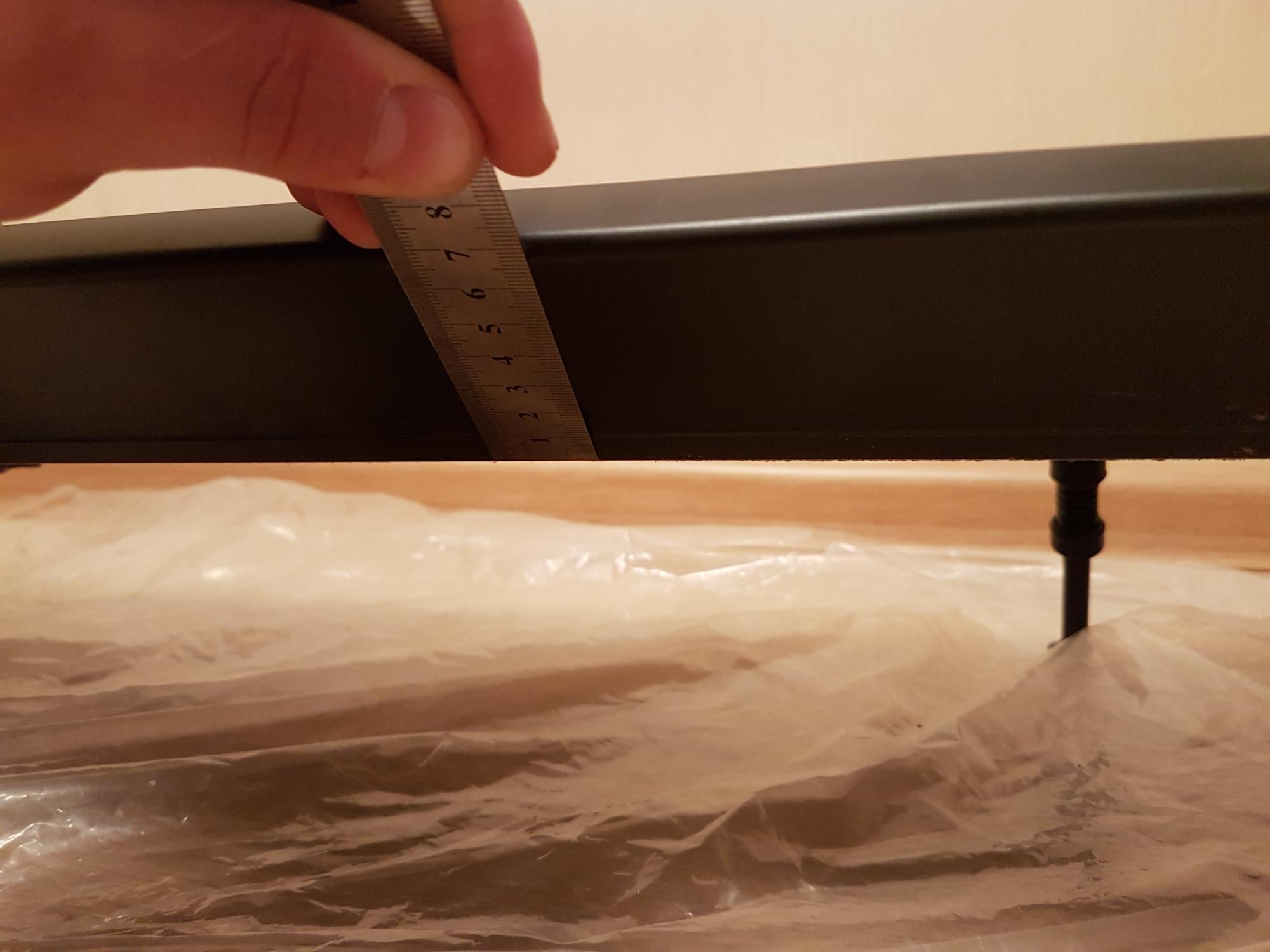

От передней части деки до заднего крыла 53см (эта часть деки имеет объем для размещения аккумулятора и контроллера, и то не вся так как в передней части стоит элемент жесткости для крепления рулевой). Ширина 21 см. Толщина 56 мм (не на косую сбоку, а реальная толщина)

Да зарядка под 52v

Чёто с ёмкостью не чисто если  14 последовательно  батареек,то тогда их только 5 в паралель можно засунуть в эти размеры получается 70 банок батарея. При 3000мА батарейках только 15A получается.
В выходные открути пластик с переди посмотреть если они в пустоты боковые напихали то тогда может что и больше.
