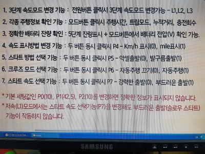

Не могу найти мануал для экранчика... не цветного. есть у кого?

[user]quadlike[/user], инструкция есть на корейском

[user]Юрий999[/user], поделитесь, пожалуйста. u-380v(цобакен)яру. а перевести не сложно
Цитата: Юрий999 от 26 Июнь 2016 в 15:06
Ну да где то так....в инструкции стандартные настройки P1 сигнала разряда указано 42.5v.
Кстати корейский кто знает?можете перевести?

[user]Юрий999[/user], А у Вас книжка? у меня какаято старая видимо от версии 1001 и 1002 и там с цветным экраном

[user]quadlike[/user], нет у меня в комплекте шла инструкция от 2 версии,но вся инструкция есть на сайте minimotors.правда все на корейском я в принципе разобрался в настройках)))
